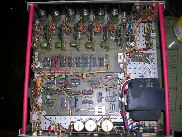

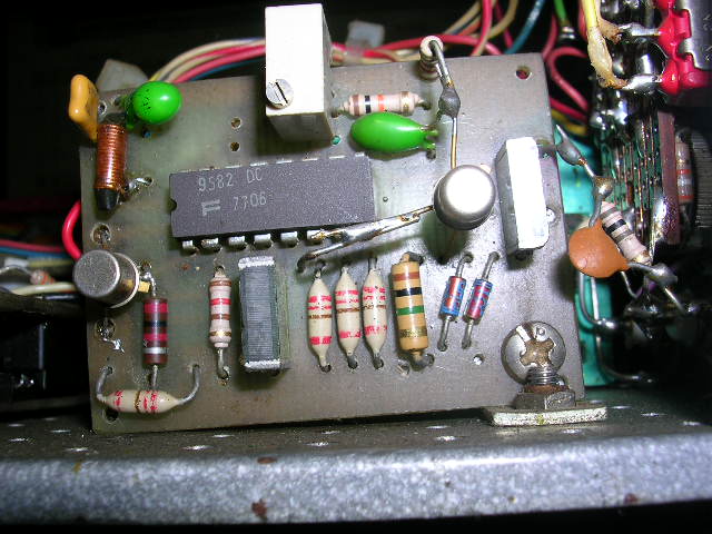

Sujet : Fréquencemètre F8CV Nouveau De wizhard  Le 03-04-2012 à 17:59 sta
    Il me semble bien que j'avais supprimé le Mosfet (trop fragile et pas protégé à l'époque!!) pour le remplacer par une petite verrue avec un nestor classique et une mise en forme par des portes TTL. Triées bien sûr (les H, S, F et autres HC n'existant pas !!) on parvenait à en trouver qui montaient à plus de 60 mhz...
    Le mien fait beaucoup de choses fréquencemètre,périodemètre,chronomètre,impulsiomètre....
    Mais je n'ai pas de roues codeuses, il s'agit peut-être d'un autre schéma F8CV.
    Je vais faire des photos, on verra bien si tu reconnais le circuit....
    à plus tard Daniel.

Sujet : Fréquencemètre F8CV Nouveau De wizhard  Le 03-04-2012 à 19:00 sta

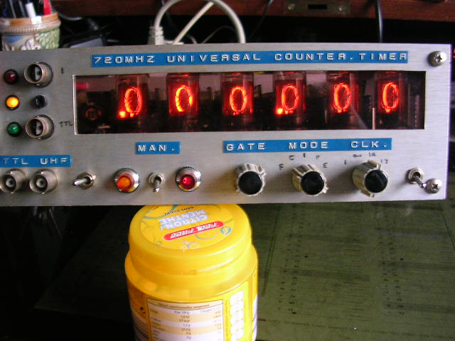

    Bon, voilà le bestiau.
    C'est sûr qu'aujourd'hui je ne me lancerais plus dans un truc aussi complexe...
    J'ai aussi un "gould" à afficheurs Sperry, qui lui ressemble beaucoup. Celui là j'ai le schema, je peux le retrouver.
    à Pluche Daniel.
Sujet : Fréquencemètre F8CV Nouveau De Guy F6CTP  Le 03-04-2012 à 19:14 sta
    oui ce doit être un autre modèle je vais passer une photo.

    J'ai retrouvé le schéma du Gould, c'est un FET mais pas un MOS (BF244) suivi d'un ampli op.
    Dans ton cas je pense que n'importe quel dualgate convient, 3n140, 142, 3sk japonais...
    Ou un circuit comme le mien, avec un totor tout à fait standard. Le seul intérêt du Mos étant d'augmenter l'impédance d'entrée il faut voir si c'est vraiment utile...
    Le schéma du Gould est à ta disposition.

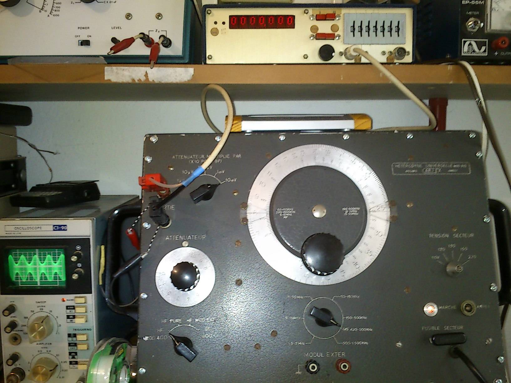

    Je reprends juste pour un truc : méfie toi comme de la peste du Cartex (Metrix), j'en avais un et j'ai pris dessus certaines des plus belles bourres de ma carrière !!! le filtre secteur est un vrai poème, les capas sont à supprimer sans état d'âme ou éventuellement à remplacer par des X2 de plus faible valeur. Et éventuellement de remplacer la prise secteur par une "euro" avec terre, à récupérer sur une alime de PC HS.
    Mettre la carcasse à la terre n'est pas une mauvaise idée, ces engins ont été conçus au temps du 110 V. à condition que la fuite des capas ne fasse pas claquer le différentiel....

    Tu ne crois pas si bien dire j'avais déjà tout changer car en plus le cordon secteur avait souffert.
    La précision de ce vieil engin m'a suffoqué en plaçant la graduation du cadran à 472 kHz j'avais 472.012 au fréquencemètre.!!

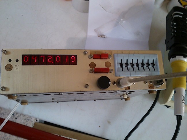

Sujet : Fréquencemètre F8CV Nouveau De Guy F6CTP  Le 07-04-2012 à 14:12 sta
    Merci encore Jacques les transi était là ce matin remonté dans la bête et ça fonctionne j'ai placé le 2ème dans une petite mousse antistatique.
    Le Cartex est pas mal non plus sur le cadran je suis sur la graduation 472 et ça donne ça tout ce petit monde après de 301 à 40 ans.
