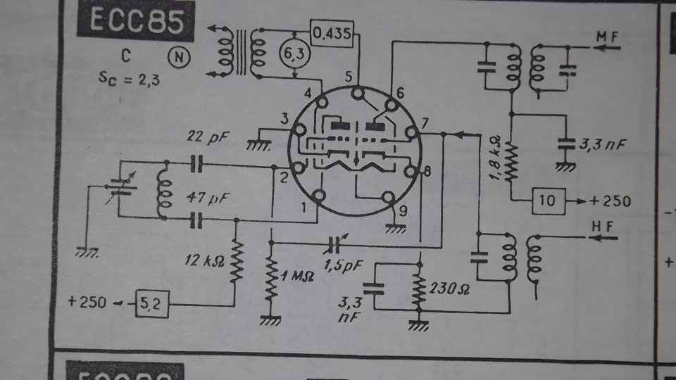

    Je souhaite tester une ECC85 que j'ai achetée d'occasion aux docks.
    Je n'ai pas de lampemètre, y-a-t-il un petit montage à réaliser qui permettrait
    de conclure.
    Merci d'avance.

    Le petit montage te permettra seulement de connaître à peu près son état de pompage.
    Tu testes chaque triode l'une après l'autre en alimentant les électrodes comme indiqué , en insérant un milliampèremètre dans la plaque.

    Je fais simplement les branchements sans les transfos MF donc.
    Merci pour le lien.
Sujet : tester une ecc85 Nouveau De Totolagalène  Le 03-04-2012 à 20:53 sta
    Tu fais seulement le montage comme sur la triode de droite, le TR MF étant remplacé par un fil, et tu mets la grille à la masse. [:Hi:]
