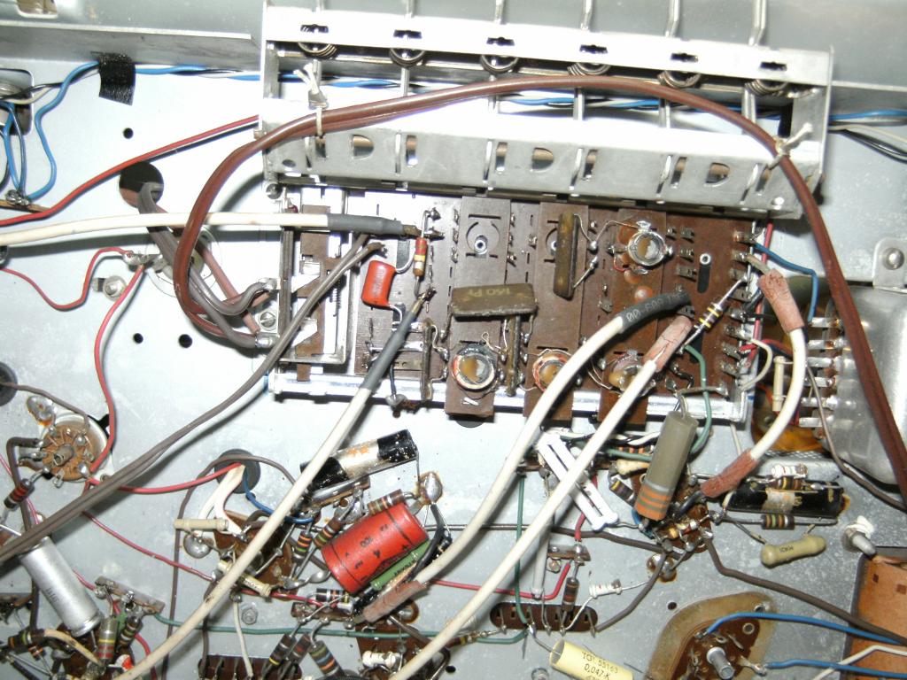

    Bonsoir à tous
    Lors de la restauration de ce poste (La voix de son maître 856C) je suis tombé sur un os.
    Tout ce passait bien jusqu’au moment ou je me met à vérifier les résistances.
    Les 33k d’alimentation de la ECH81 ont des valeurs fantaisistes, la 56K sur la G2 de l'EF89 en fait 176 ,
    du coup je les vérifie toute et surprise la 150ohms dans la cathode de la ECH 0 ohms quelque soit la position du clavier.Normalement elle est commuté par la touche FM .

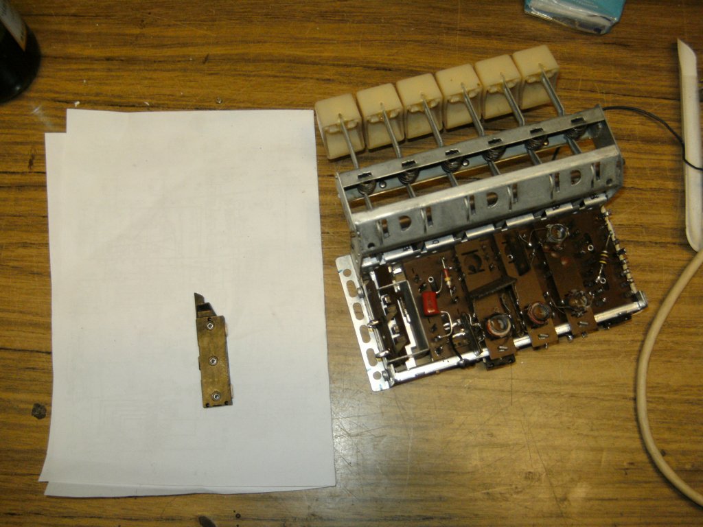

    Après examen dudit clavier je constate que 3 des glissière ont leur bout cassé [:ouin:]
    La question est donc :Quelqu'un aurait il un clavier Oréga CP7D-U218 en bon état ou avec des glissières intactes a me vendre -donner-échanger.
    Merçi d'avance
    Philippe
