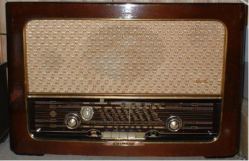

Sujet : Ca chevrote ! Nouveau De Phil  Le 09-04-2012 à 16:27 sta
    Re bonjour,
    J'ai mon téléfunken qui trône depuis des années à l'atelier. Il fonctionne souvent quand j'y suis et là depuis quelque temps il a le son qui chevrote, pourtant il ne manque pas de puissance. C'est surtout sensible en FM.
    J'ai changé un condensateur qui se trouve sur le potar de la tonalité, il y a un léger mieux mais c'est pas encore ça.
    Lors de sa restauration j'avais déjà changé la quasi totalité des condos.
