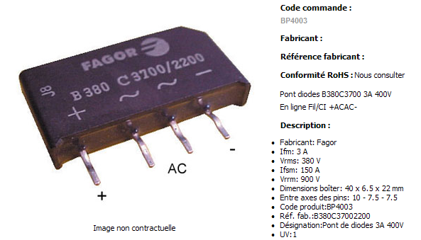

    Oui le schéma est bon, mais peut être un peu trop ceinture et bretelles. 2 4007 en série ça fait beaucoup....elles tiennent 1000 v en inverse, sous 1A.
    Il faudrait le type de votre "sélénium", généralement sous la forme "BXXXCXXX", par exemple B250C600 = 250 V 600 ma....Il n'y a peut-être pas besoin d'un filtrage aussi musclé.
    Et il y a des tas de petits ponts qui facilitent le câblage.
    à plus Daniel.

    Apparemment il y en a 2, 1 par canal et ce ne sont pas des monstres, 250 v 110 ma....
    Attention il y a eu des Soral avec seulement 2 diodes, il y a 2 entrées alternatif et une seule sortie continue (+). Je ne pense pas que ce soit le cas de ceux ci. avec l'angle de la photo on ne voit pas bien.....

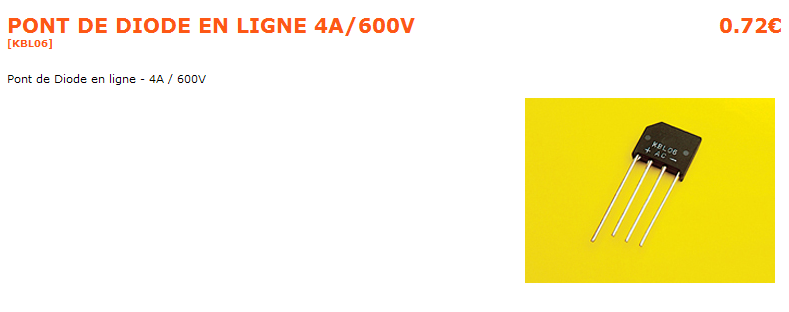

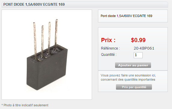

    De toute manière un pont avec des 4007 sera plus que largement suffisant. le filtrage d'origine convenant fort bien (mêmes valeurs). mais pour simplifier le câblage (qui dans ce cas peut être fait sur les pattes des condos !!) des petits ponts genre BY 179 ou un peu plus costauds seraient à mon avis préférables.....sinon il faudra trouver un bout de barrette relais pour câbler les diodes (4 suffisant amplement !!)
    Bonne bidouille Daniel.

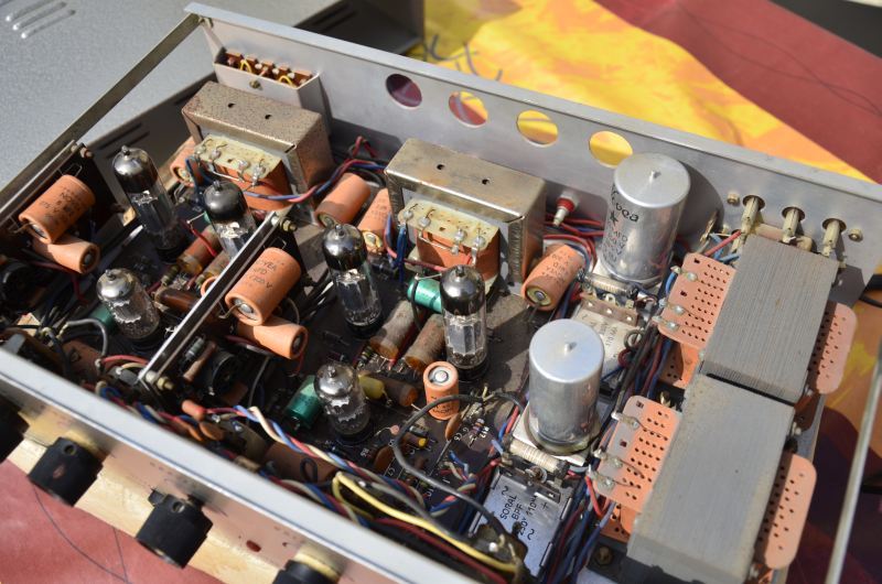

Sujet : Co.co.cogekit! Nouveau De dplom  Le 05-05-2012 à 12:08 sta
    Bon jour a tous
    Alors voila je l'ais , je l'ais testé sa a lair super sauf que il y a un ampli qui tac-tac au demarage et ensuite a un son faible. Il va y avoir du boulot en remplacement condo etc
    Je vais avoir besoin de votre aides
    Il est comme neuf ,c'est un cadeau d'un ami et c'est son grand pere qui l'avait monté
    Par avance merci
