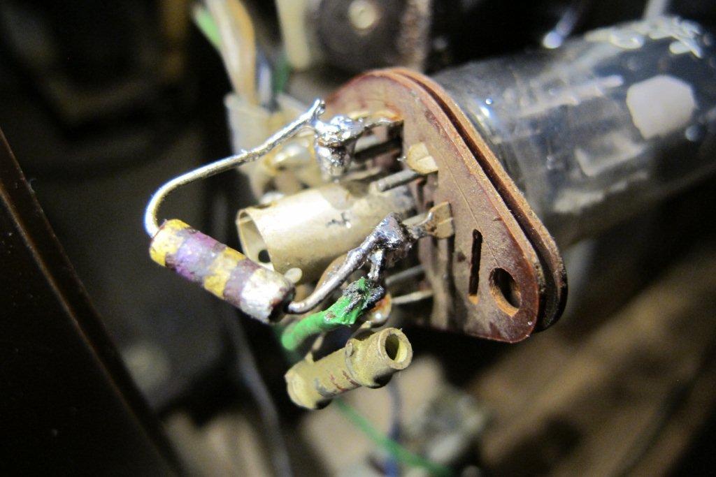

Sujet : PB Em 80 Philips Nouveau De touls  Le 15-04-2012 à 20:04 sta
    finalement si j'ai pu réduire la photo
    est ce que le petit tube ac ôté de la résisitance ets un condensateur ou une résistance. Il semble d'après le schéma qu'il y ait un condensateur ?
Sujet : PB Em 80 Philips Nouveau De omale 13  Le 15-04-2012 à 20:35 sta
    re
    en bas une resistance je ne vois pas bien
    la couleur des anneaux
Sujet : PB Em 80 Philips Nouveau De omale 13  Le 15-04-2012 à 20:37 sta
    erreur un condo mille excuse
Sujet : PB Em 80 Philips Nouveau De Totolagalène  Le 15-04-2012 à 21:03 sta
    Oui, le petit tube est un condensateur céramique. [:Hi:]

Sujet : PB Em 80 Philips Nouveau De Terminalix  Le 15-04-2012 à 21:12 sta
    A la vue de la photo, ça sent la bidouille au niveau de la résistance...
    Les soudures sont presque fraîches, et plutôt approximatives.
Sujet : PB Em 80 Philips Nouveau De omale 13  Le 15-04-2012 à 21:33 sta
    le support réclame un bon nettoyage
    et revoir les soudure,
    condo 820pf et resistance comme dit plus haut 470k
