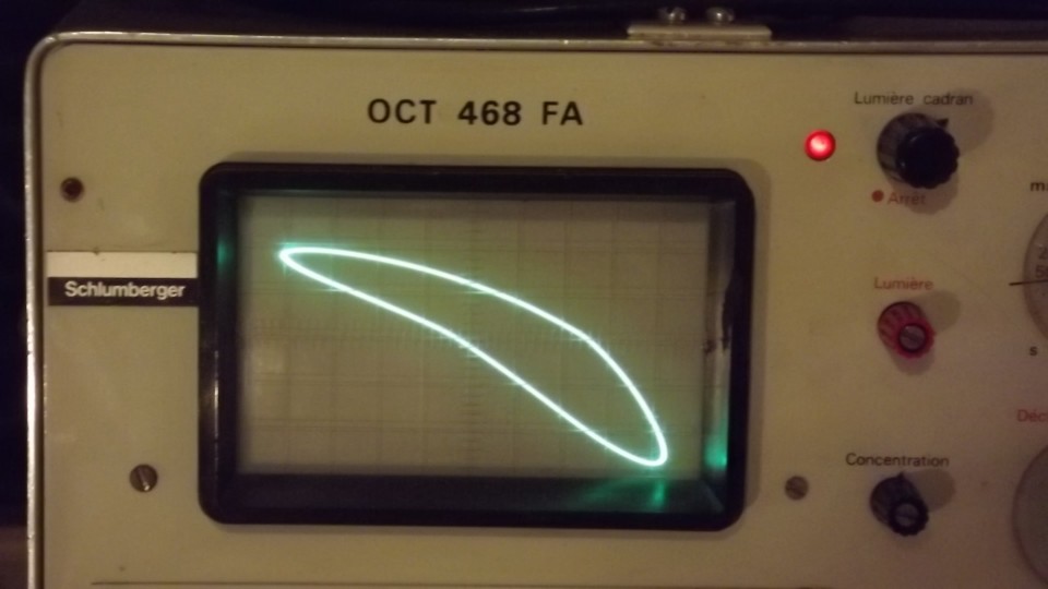

Sujet : Objectif: Triangle Nouveau De Totolagalène  Le 16-04-2012 à 19:22 sta

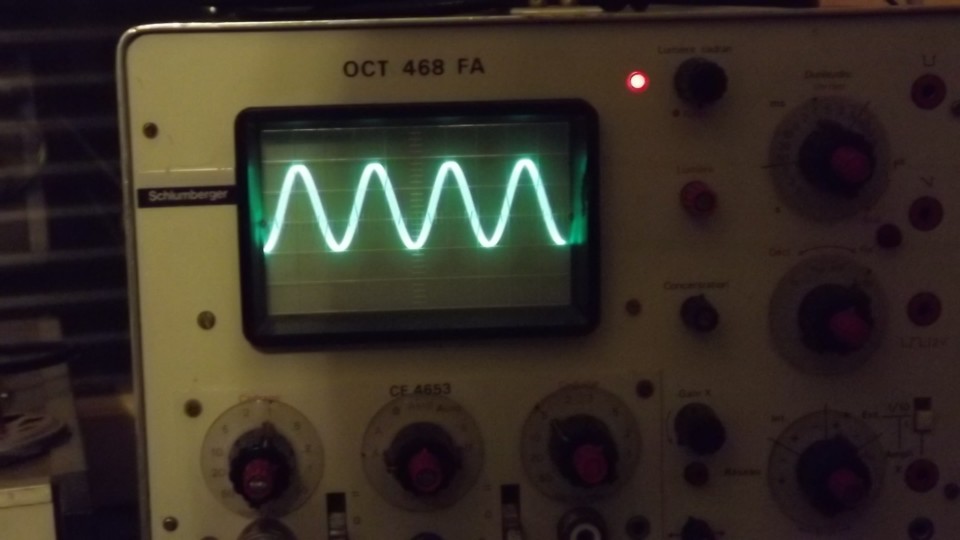

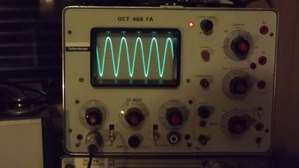

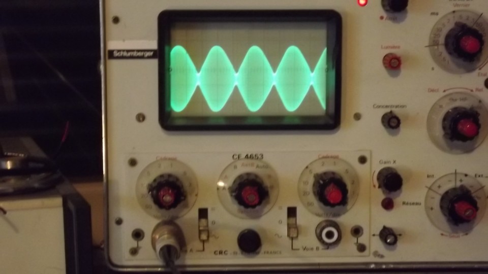

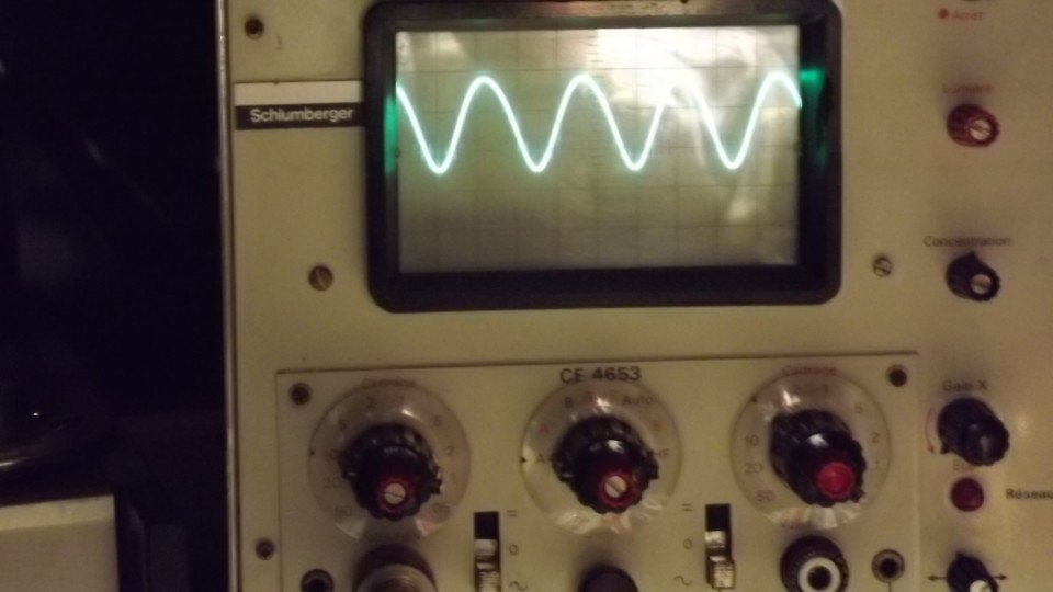

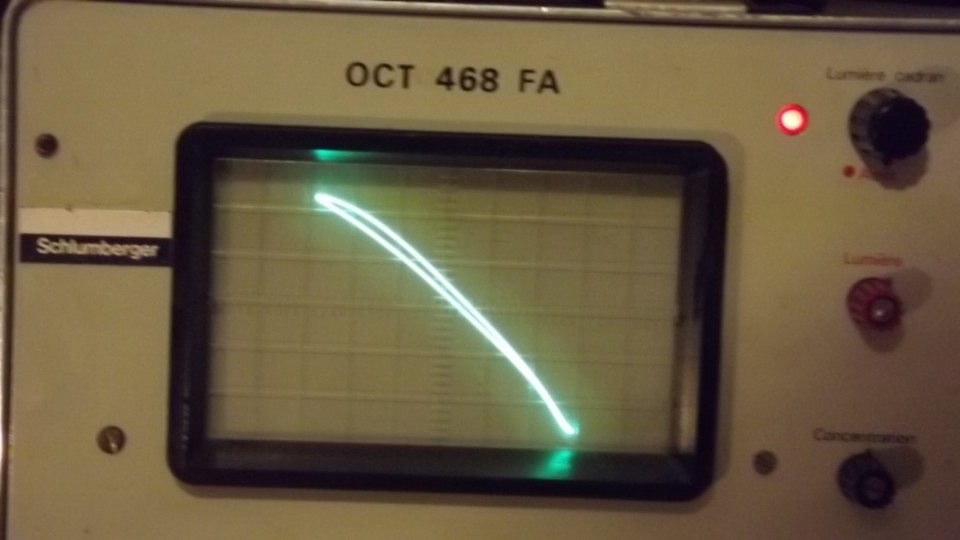

    Saludos!

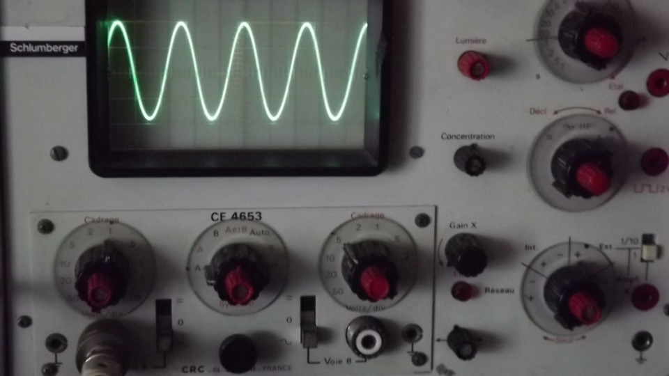

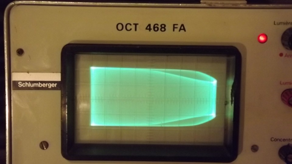

    J'ai repris mon modulateur d'émetteur 7MHz.
    J'envoie le 400 Hz du L310, via un potar volant, dans l'entrée micro.
    Grip-fil du scope sur la sortie plaque de la 12SJ7 (après le condo de 16.000 pF c.a.d sur l'extrémité du potentiomètre qui attaque ensuite la 6J5)
    Cà donne çà >>>>>>>>>>>>>>>>>>>>>>>>>>>>>>>>>>>>>>>>>>>>>>>
    T'es là Radiolo?
    [:Hi:]
Sujet : Objectif: Triangle Nouveau De wizhard  Le 16-04-2012 à 19:29 sta
    Salut la classe....
    V'la une sinusoïde qu'elle est bonne !!!
    Plus qu'à regarder en HF, tu devrais retrouver la même "remplie" de HF, avec les 2 bandes latérales. sans écrêtage sur les pointes ni croisement au milieu ce serait nickel.
    Tu pourras vérifier au trapèze vour voir si ta profondeur de modulation est OK.
    Bonne bidouille Daniel.
Sujet : Objectif: Triangle Nouveau De Totolagalène  Le 16-04-2012 à 19:37 sta
    Hé, pas si vite! On n'est qu'à la sortie du premier étage du modulateur, il y a encore la 6J5
    et la 807 en finale BF.
    On va quand même attendre les instructions du Chef-Pilote!
    Je précise que ce "dessin" est obtenu via un potar volant sans lequel çà sature, je suis avec la sonde "X10" (of course and everytime from now on), sur 1 V/Div et 1 mS. [:Hi:]

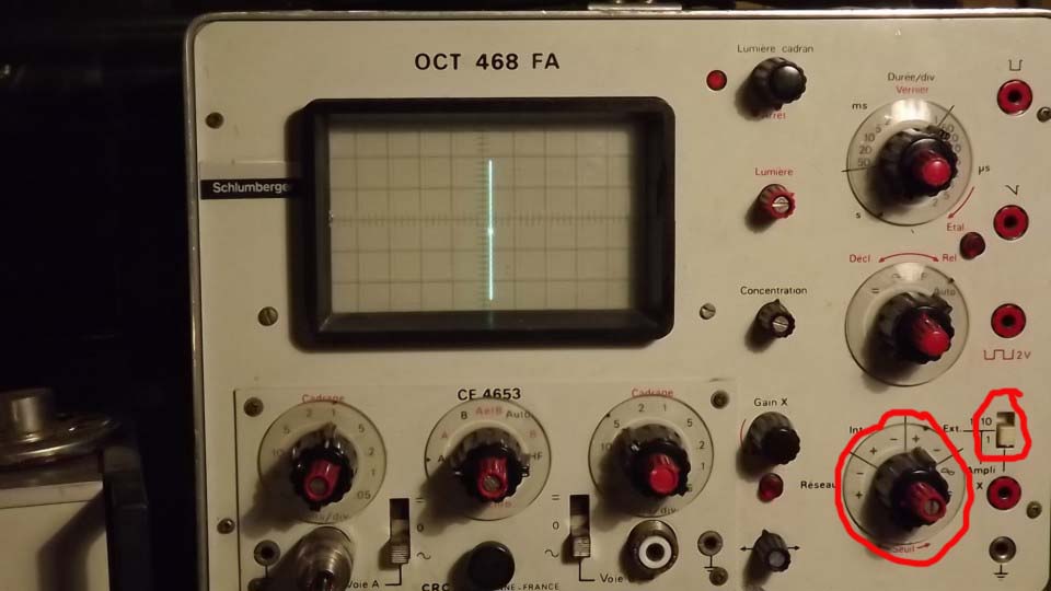

Sujet : Objectif: Triangle Nouveau De radiolo  Le 16-04-2012 à 19:40 sta
    Bonsoir Totolagalène,
    Bien sur que je suis là.
    Cela semble pas mal il n'y a pas de saturation visible
    Pour te faire la main augmente peu a peu le niveau a l'entrée micro jusqu'à voir la sinusoide commencer a se déformer, cela te donnera le niveau maximum admissible en entrée de ce préampli.
    Il ne faudra jamais dépasser ce niveau car le préampli saturant il déformerai le signal entrant dans l'ampli de modulation.
    Pense aussi a donner le niveau crête a crête que tu mesure sur ton oscillo
    Les réglages sur la photo sont moins visibles que sur l'ancien.
    sonde x10 je pense ?
    Sensibilité V : 1 V / carreau
    Amplitude signal : 4 carreaux
    donc si j'ai bien lu : 10x1x4 = 40V crête a crête
    Amicalement
    Radiolo

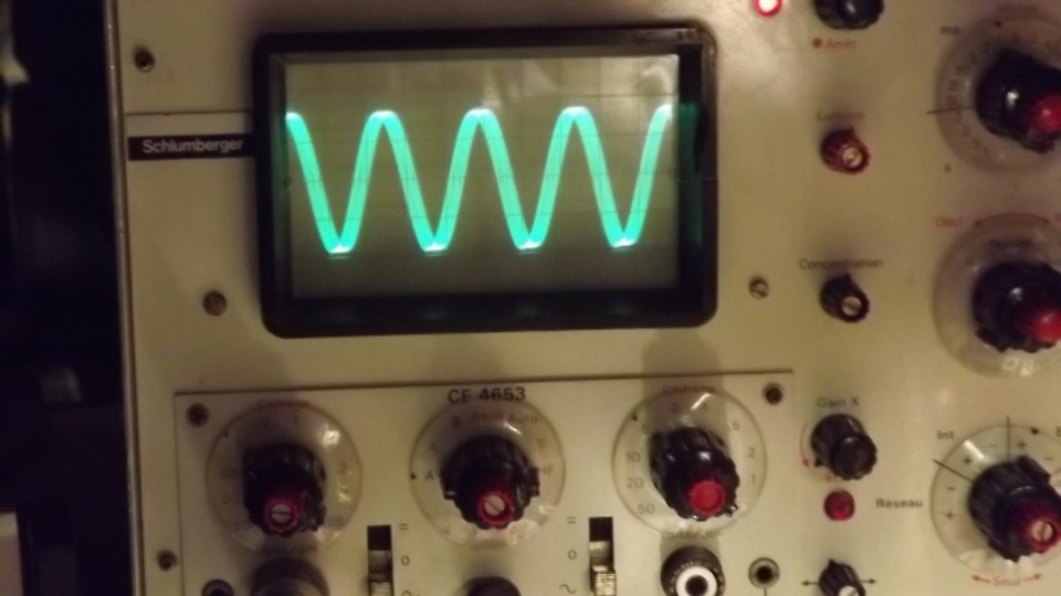

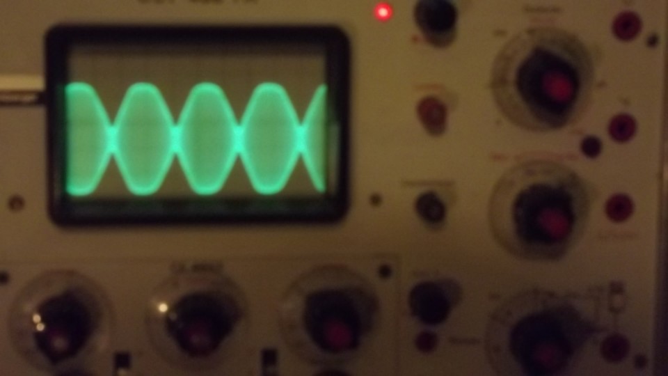

Sujet : Objectif: Triangle Nouveau De Totolagalène  Le 16-04-2012 à 21:20 sta

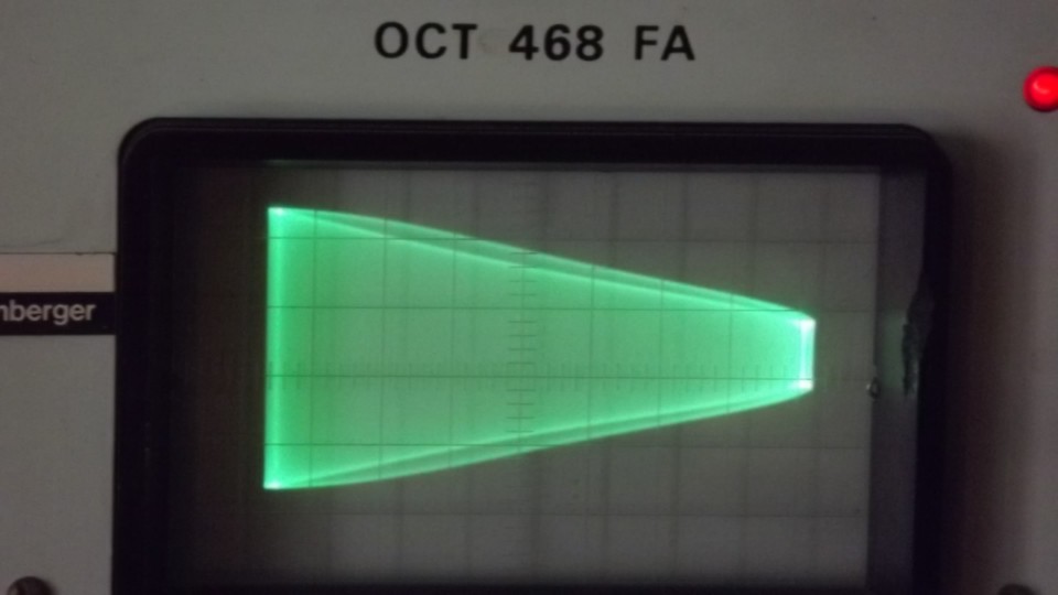

    Voilà à peu près la limite maxi >>>>>>>>>>>>>>>>>>>>>>>>>>>>>>>>
    3,5 carreaux avec 5 V/Div = 17,5 X10 = 175 V crête à crête.
    C'est bon pour cet étage?
    [:Hi:]
Sujet : Objectif: Triangle Nouveau De radiolo  Le 16-04-2012 à 21:55 sta
    C'est même très bon .
    Je pense que l'on doit pouvoir travailler avec 50V cac comme base de départ et voir ce que donne l'étage suivant avec son pot de réglage.
    Règle le niveau d'entré de façon a ce que ton préampli sorte 50V cac et ne touche plus au por qui fixe le niveau d'entrée.
    Tu procède de la même façon pour l'étage amplificateur suivant, mesure le signal plaque en fonction du réglage du pot qui suit le préamplificateur,.
    Recherche le moment ou le sinus va se déformer et fait un repère en face du bouton de commande correspondant a ce niveau.
    Ce sera le point a ne pas dépasser pour que l'ampli ne soit pas saturé.
    On verra ensuite ce que donne la 807 comme distorsion.....
    Amicalement
    Radiolo

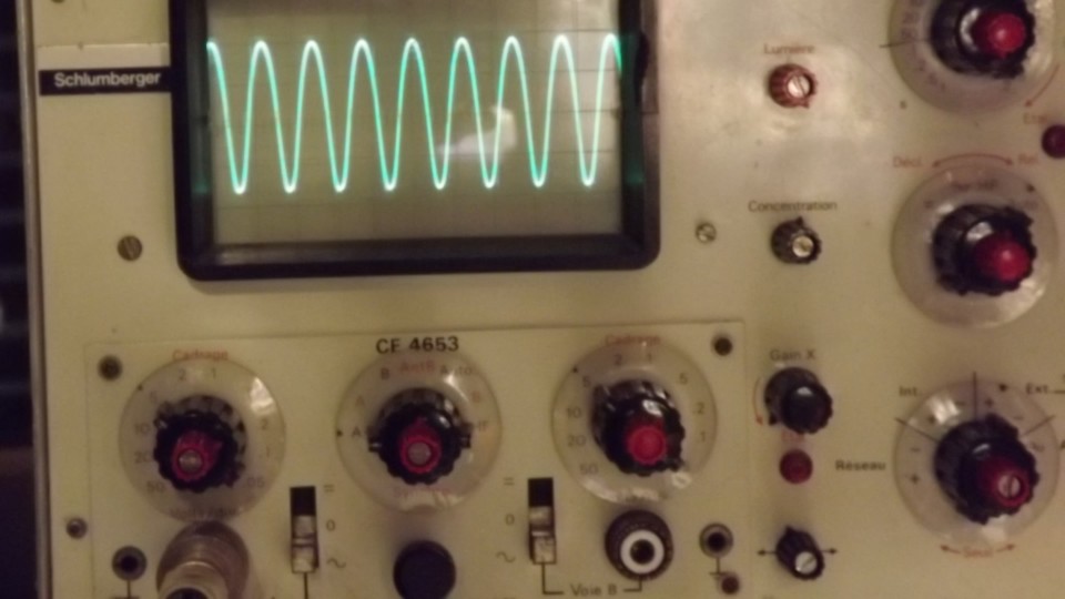

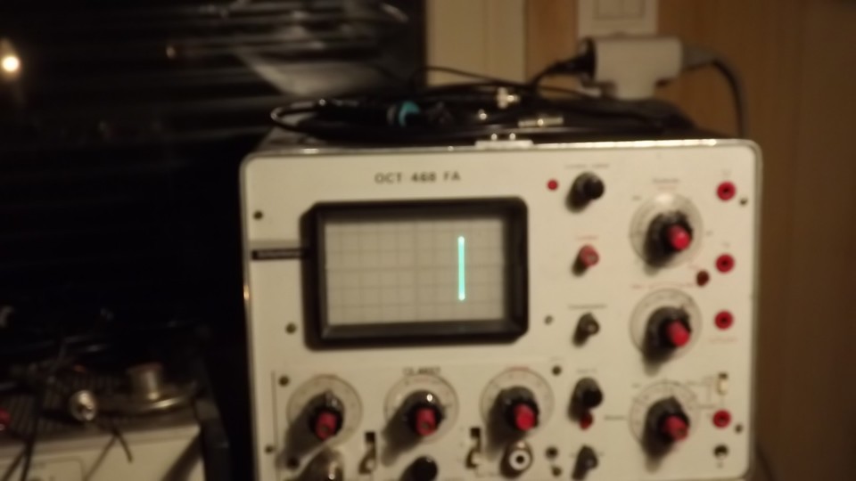

Sujet : Objectif: Triangle Nouveau De Totolagalène  Le 16-04-2012 à 22:07 sta
    J'ai baissé le potar volant, 1V/Div, 5 carreaux = 50 V c à c >>>>>>>>
    Je vais mettre un bouton/flêche sur le pot du modulateur.
    Pour l'étage suivant, si je mets la sonde sur la plaque (131 V efficaces) çà ne risque rien?
    Si je la mets sur la grille de la 807 c'est valable? [:Hi:]

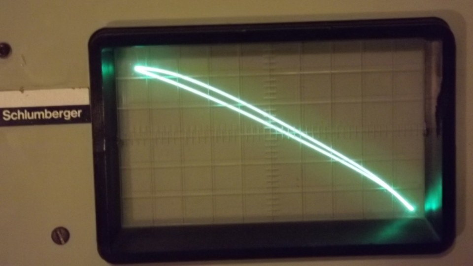

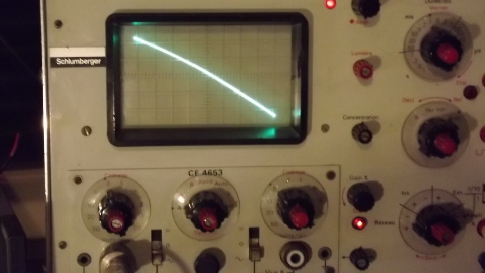

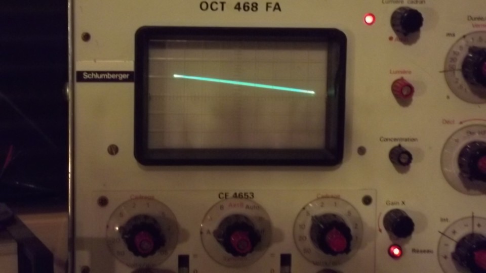

Sujet : Objectif: Triangle Nouveau De Totolagalène  Le 16-04-2012 à 22:34 sta
    Sur la grille de la 807.
    Pot du modulateur à la limite avant que cela ne déforme (pot environ au 1/5ème de sa
    course).
    Sur 1V / Div = 3 carreaux. >>>>>>>>>>>>>>>>>>>>>>>>>>>>>>>>>>>
    ??? [:Hi:]
Sujet : Objectif: Triangle Nouveau De radiolo  Le 16-04-2012 à 22:41 sta
    toujours avec la sonde x10 ?
    10x1x3 = 30V CaC ? exact ?
    Je sais pas si cela sera suffisant pour attaquer la 807?
    il me semble que l'on devrait sortir plus en CaC sur cet étage....

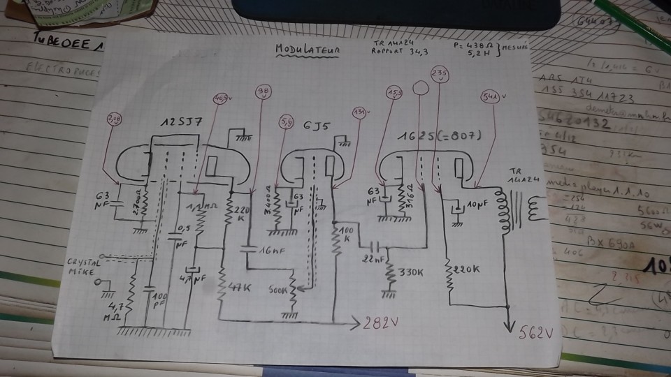

    Schéma de l'étage avec les valeurs il me faut faire quelques calculs pour vérifier.
    On verra cela demain

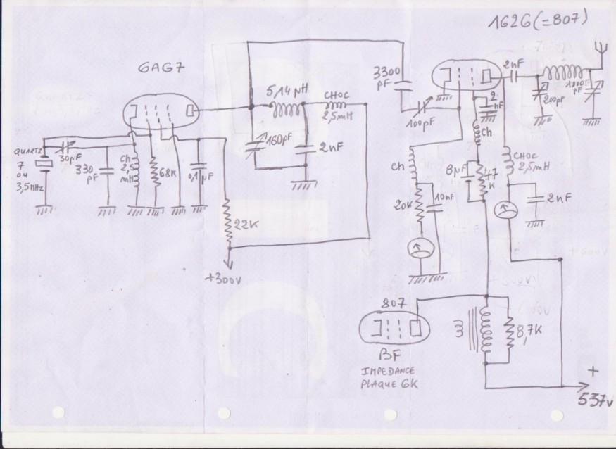

Sujet : Objectif: Triangle Nouveau De Totolagalène  Le 16-04-2012 à 22:48 sta
    Ouais, always la sonde "X10". Schéma >>>>>>>>>>>>>>>>>>>>>>>>>>>>>
    [:Hi:]
Sujet : Objectif: Triangle Nouveau De radiolo  Le 17-04-2012 à 22:13 sta
    Si je place la droite de charge dans le réseau du tube on devrait pouvoir sortir au moins 100V CaC.
    Peut être que c'est l'espace grille cathode de la 807 qui limite car on dépasse sa zone linéaire, c'est un hypothèse que l'on peut vérifier en débranchant la capa de liaison vers la grille de la 807 et en refaisant le mesure d'apparition de la distorsion sur la plaque de la 6J5.
    Amicalement
    Radiolo

    J'ai remis la 807, j'ai 15 V sur la cathode (comme l'indique le schéma relevé çi-dessus)
    Qu'est ce qu'on fait?
    [:Hi:]

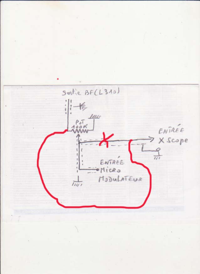

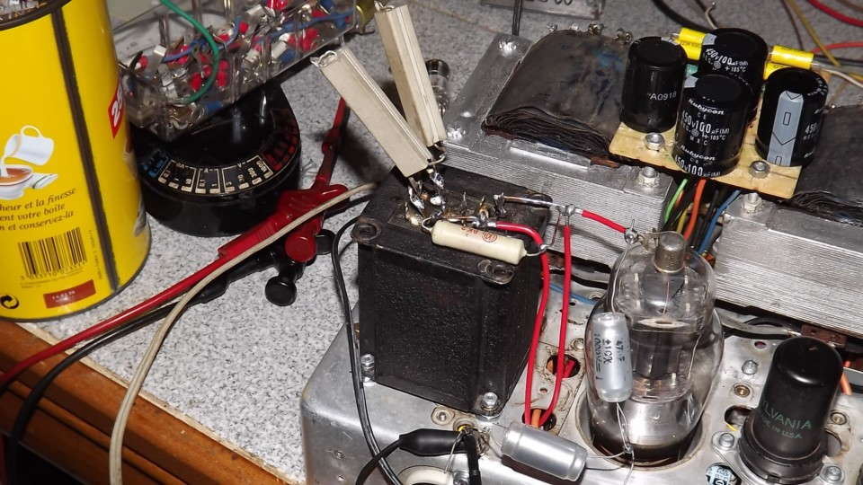

Sujet : Objectif: Triangle Nouveau De Totolagalène  Le 18-04-2012 à 21:12 sta
    Hello everybody!
    Sorry mais je n'ai pas pû m'adonner à mon plaisir favori aujourd'hui.

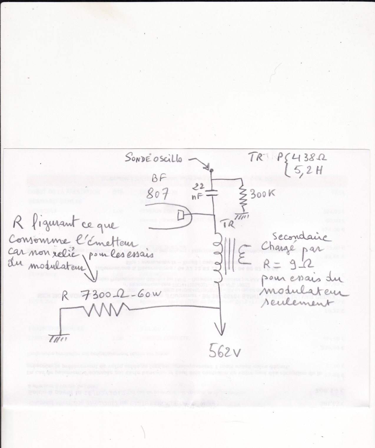

    Pas sûr d'avoir bien pigé le montage pour regarder ce qui sort de la 807 BF, je soumets
    ce crobard >>>>>>>>>>>>>>>>>>>>>>>>>>>>>>>>>>>>>>>>>>>>>>>>>>>>>
    OK ou correction SVP?
    [:Hi:]
Sujet : Objectif: Triangle Nouveau De radiolo  Le 18-04-2012 à 21:27 sta
    C'est exactement cela .
    Ca élimine la composante continue de 600V
    Donc moins de risque pour les doigts et l'oscillo..........
    Amicalement
    Radiolo

Sujet : Objectif: Triangle Nouveau De Totolagalène  Le 18-04-2012 à 21:46 sta
    J'ai pas de 22.000 pF autre que 630 V; I'll make it avec deux 47.000 pF 1.000 V en série>>
    Wait and see...
    [:Hi:]
    PS: Pas la place pour faire ce montage en fixe:-(

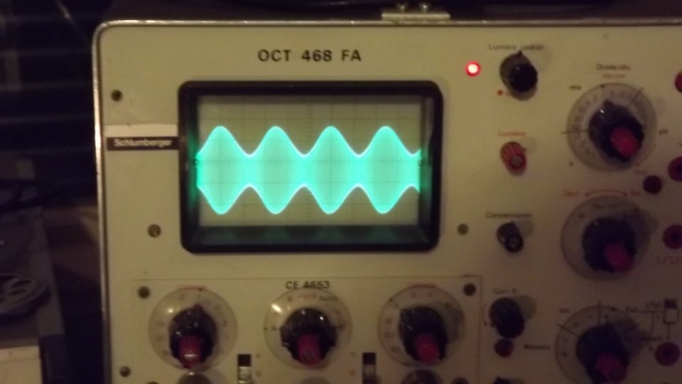

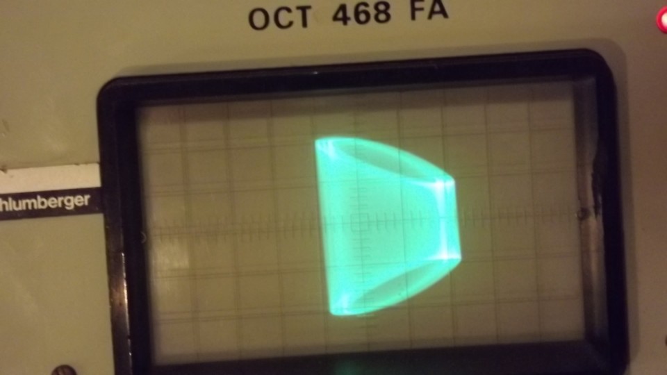

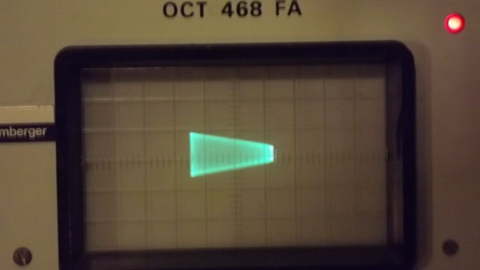

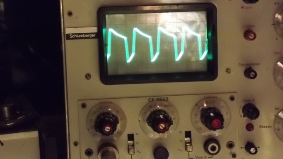

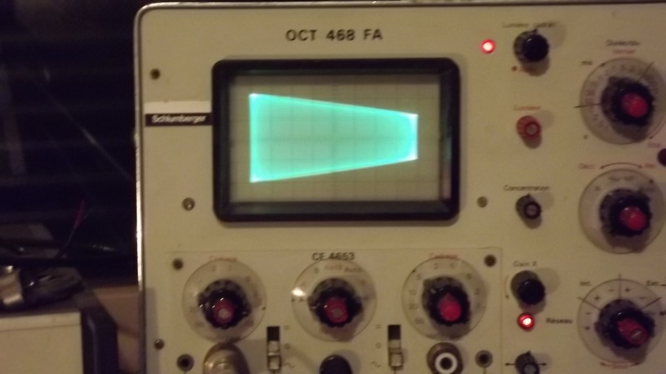

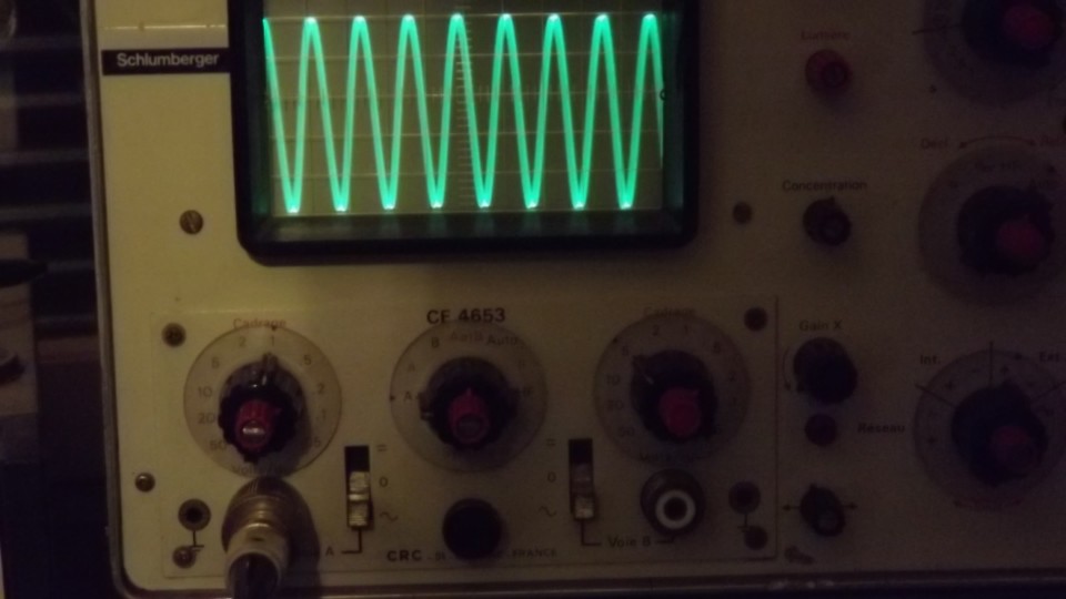

Sujet : Objectif: Triangle Nouveau De Totolagalène  Le 18-04-2012 à 22:15 sta
    Watch out this ugly thing >>>>>>
    sans toucher aux réglages précédents (notamment le pot) 20V / Div.
    Autre image en baissant le pot du modulateur >>>>>>>>>>>>>>>
    Mais 10 V/ Div.
    [:??:][:Hi:]
Sujet : Objectif: Triangle Nouveau De radiolo  Le 18-04-2012 à 22:30 sta
    La y a problème il nous faudrait au moins 125V CaC.........
    Il me faut des renseignements sur l'impédance du transfo de plaque de la 807.
    Je pense que le pb doit se situer là.
    Il faut vérifier que l'impédance présentée par le transfo soit de 3K environ
    Si c'est le cas la 807 serait morte ? curieux car le courant plaque semble bon 45ma
    Amicalement
    Radiolo
Sujet : Objectif: Triangle Nouveau De radiolo  Le 18-04-2012 à 22:36 sta
    comme il y a une charge au secondaire tranfo as tu mesuré le rapport de transformation ?
    Est tu sur de la valeur de la R que tu as mis au secondaire ?
    Amicalement
    Radiolo
Sujet : Objectif: Triangle Nouveau De radiolo  Le 18-04-2012 à 22:44 sta
    Nom de D...
    t'a encore oublié de compter la sonde?
    Ton oscillo est bien sur 10V/div donc avec la sonde x10 on est a 100V/div
    Comme il y a 2 divisions cela fait 200 V CaC
    Si c'est exact on n'est pas loin du compte.
    Amicalement
    Radiolo

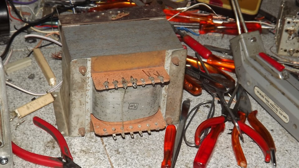

    La 807 est neuve, par acquis de conscience je viens d'en essayer une autre neuve au cas où elle serait mourue entre temps: même topo.
    Mais attention, il y a une résistance de 8.200 Ohms en // sur le primaire du transfo qui n'est pas prévu pour être utilisé comme transfo mais comme self pour la modulation de l'émetteur. Le secondaire étant pour l'instant chargé par une R de 9 Ohms.
    L'émetteur n'est actuellement toujours pas dans le circuit mais cette résistance de 8.200
    Ohms se trouve physiquement soudée là.
    Confirme moi SVP ce que je dois faire, et comment vérifier cette histoire d'impédance.

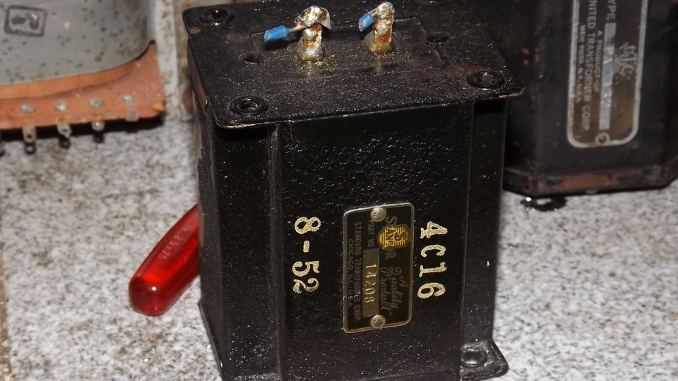

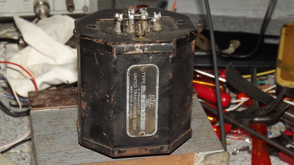

Sujet : Objectif: Triangle Nouveau De Totolagalène  Le 18-04-2012 à 23:07 sta
    Je n'avais pas vu tes derniers posts.
    Oui la sonde est toujours sur X10.
    Ce TR a un rapport de 34,3/1
    Le secondaire est bien chargé par 2 résistances de 4,7 Ohms en série >>>>
    [:Hi:]

    Rappel du schéma prévu >>>>>>
    [:Hi:]

    Le rapport de 34,3 c'est sans la R de 8.200 Ohms, je l'avais relevé sur la table avant de le monter; 6,7 V sur le secondaire donne 230 V au primaire.
    [:Hi:]
Sujet : Objectif: Triangle Nouveau De radiolo  Le 18-04-2012 à 23:23 sta
    tu oublie mes posts de 22H30 et 22H36.
    pas besoin de vérifier l'impédance.
    On a tout ce quiil faut.
    Z transfo=(4.7+4.7)*34.3*34.3=11000 ohms
    R en //sur le primaire transfo 8000 ohm
    donc impédance de plaque 8000//11000=4600ohms sans compter les perte fer et cuivre transfo.
    Avec une varaition du courant plaque de 30mA autour du point de repos , on doit avoir une tension CaC de 2*0.030*4600=276V
    et on en mesure 200 compte tenu de ce que l'on a négligé dans les calculs sommaire, pertes et tension de déchet du tube c'est pas mal.
    Amicalement
    Radiolo

    Il ne te reste plus qu'à raccorder le modulateur a l'émetteur.
    tu vire les R qui sont au secondaire du transfo de modulation.
    tu garde la 8K en // sur le primaire du transfo de modulation.
    Vérifie au scope sur le point test la tension FB sur la plaque de la 807 modulatrice.
    Règle cette tension BF a environ 200V CaC elle devrait être correcte en distorsion.
    Ensuite sans changer le réglage de la base de temps de l'oscillo observe la HF modulée en sortie du PA.
    Attention pour que la modulation soit correcte il faut que la PA soit correctement accordé et sorte sa puissance prévue ( cela marchait la dernière fois seule la modulation était pourrie)
    Maintenant que la modulateur est linéaire et sort une sinusoide correcte cela devrait marcher sauf problème de polarisation écran du PA.
    Amicalement
    Radiolo

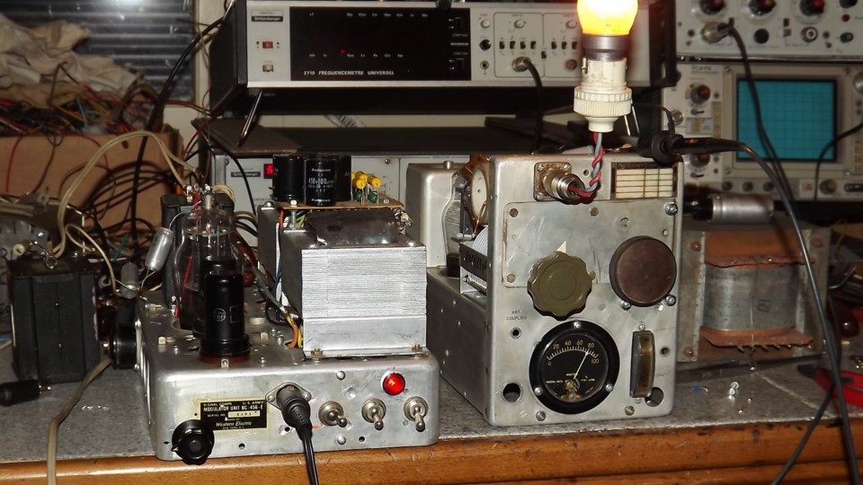

    Ouais, hourra mais on va y aller sur des oeufs.
    Pour regarder la HF modulée en sortie du PA HF, je ne me souviens plus du petit montage à faire mais si tu me le rappelles çà ira plus vite que si je recherche. [:Hi:]
    PS: Excuse moi, je ne te mettrai plus un mot d'anglais, je pensais que tu connaissais.
Sujet : Objectif: Triangle Nouveau De Totolagalène  Le 20-04-2012 à 22:14 sta
    Attends, en ressortant l'émetteur, je vois que la bidouille est restée dessus:
    un pont de résistances 100.000 Ohms/1.000 Ohms , mais il faut que je relève le montage et te soumette le crobard. Pas de conneries à c't'heure![:Hi:]

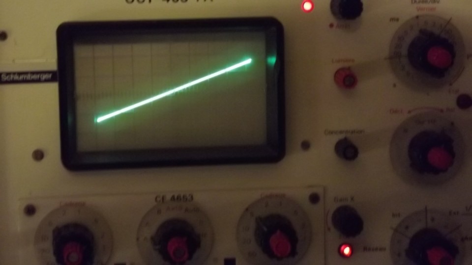

Sujet : Objectif: Triangle Nouveau De Totolagalène  Le 20-04-2012 à 22:49 sta

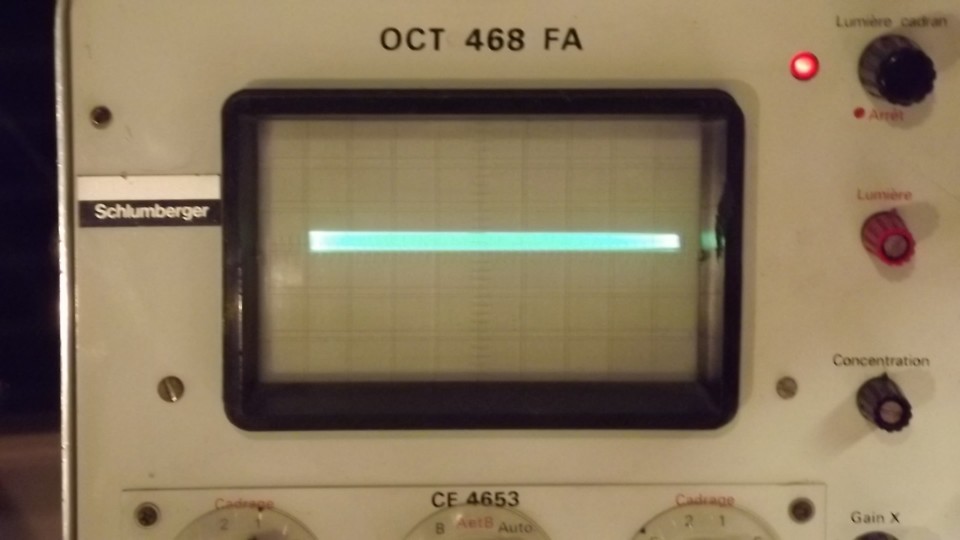

    Au secours, à l'aide! J'ai un blocage; je n'arrive pas à sortir autre chose que çà >>>
    L'ampoule de charge d'antenne s'allume pourtant [:??:][:Hi:] >>>>
Sujet : Objectif: Triangle Nouveau De Florian . L  Le 20-04-2012 à 22:53 sta
    Un petit problème avec la base de temps je dirais (tournez un peu le commutateur pour voir svp)
    Flo[:Hi:]
Sujet : Objectif: Triangle Nouveau De radiolo  Le 20-04-2012 à 22:55 sta
    Base de temps arrètée ou déconnectée
    Vérifie que tu n'est pas en mode XY
    Vérifie que la synchro est bien prise sur l'entée que tu utilise.
    passe du mode declanché a relaxé
    si échec fait un photo lisible des boutons pour que je vois dans quelle configuration est ton scope.
    Amicalement
    Radiolo

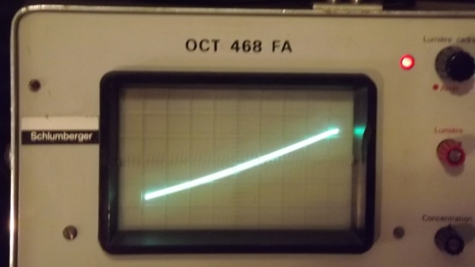

Sujet : Objectif: Triangle Nouveau De Totolagalène  Le 20-04-2012 à 23:06 sta
    Y'a un truc ![:??:][:Hi:]
Sujet : Objectif: Triangle Nouveau De Totolagalène  Le 20-04-2012 à 23:14 sta
    Dans ce cas je n'utilise pas la sonde de l'oscillo, j'ai un câble blindé branché sur le diviseur 100.000/1.000 Ohms relié directement à l'entrée verticale (avec masse du câble côté émetteur et côté osillo par la prise). [:Hi:]
Sujet : Objectif: Triangle Nouveau De radiolo  Le 20-04-2012 à 23:15 sta
    Voir ces deux boutons
    Il me semble que le petit bouton jaune devrait etre en haut
    Amicalement
    Radiolo
Sujet : Objectif: Triangle Nouveau De radiolo  Le 20-04-2012 à 23:20 sta
    Message parti tout seul....
    Met aussi le commutateur rotatif noir sur int, il est sur ext
    Verifie aussi que le commutateur a glissière a 2 ou 3 positions ( position centrale ?
    Amicalement
    Radiolo
Sujet : Objectif: Triangle Nouveau De slouptoouut  Le 20-04-2012 à 23:21 sta
    Ca y est, radiolo, il a une Sten :-D

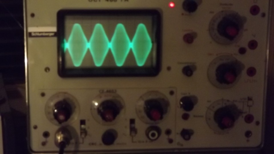

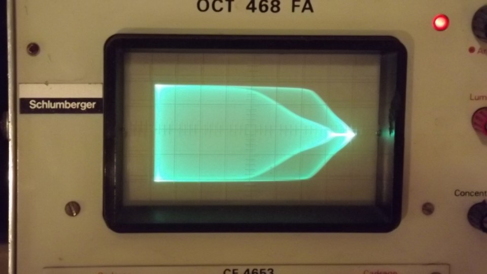

Sujet : Objectif: Triangle Nouveau De Totolagalène  Le 20-04-2012 à 23:24 sta
    Y faut me mettre 2 baffes (au moins!), je n'étais pas allé assez loin avec la base de temps!

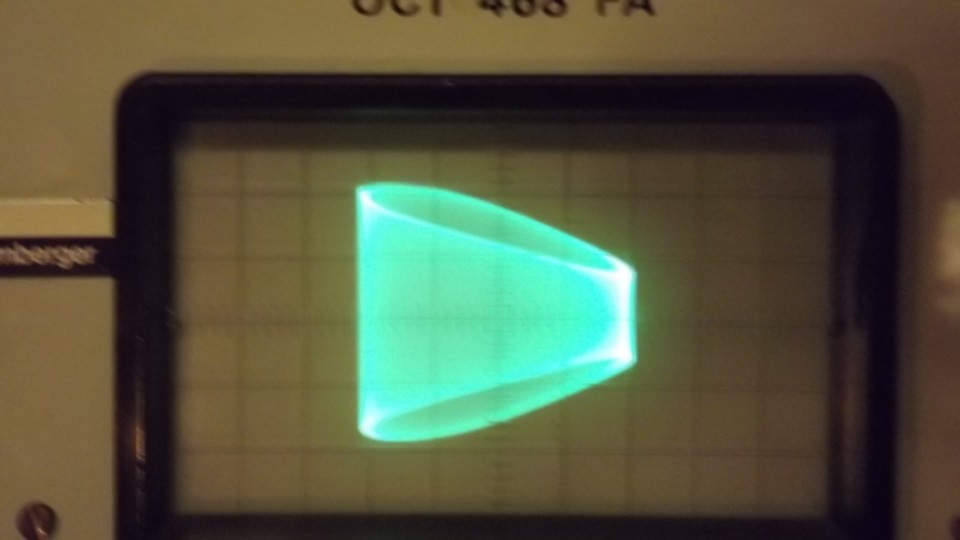

    Je peux te proposer çà >>>>>
    [:Hi:]
Sujet : Objectif: Triangle Nouveau De Guy F6CTP  Le 20-04-2012 à 23:32 sta
    Fait un peu attention TOTO tu me colle de ces émotions
    :-D:-D:-D:-D:-D:-D:-D:-D:-D:-D:-D
Sujet : Objectif: Triangle Nouveau De radiolo  Le 20-04-2012 à 23:35 sta
    C'est pas mal ça
    Tu as 200V CAC en BF ?
    Essaye d'augmenter la niveau 250V
    vérifie si la BF est toujours bien sinus.
    et regarde la HF modulée.
    Il faut essayer de trouver la max de % de modulation jusqu'à ce que la distorsion apparaisse d'un cote ou de l'autre sur la HF
    Sans oublier de surveiller le signal BF qui doit rester sans distorsion notable alors que la HF commencera a présenter des distorsions
    Ce point la donnera la limite de fonctionnement de la modulation écran sur la 807.
    Si la distorsion n'apparait que d'un coté , au sommet ou dans les creux on pourra essayer d'améliorer en réglant la tension DC de l'écran du PA.
    Amicalement
    Radiolo
Sujet : Objectif: Triangle Nouveau De Totolagalène  Le 20-04-2012 à 23:35 sta
    Je peux creuser en poussant à peine le pot du modulateur, mais je ne sais pas quelle est l'image optima >>>>>>>>>>>>>>>>>>>>>>>>>>>>>>>>>>>>>>
    Jusqu'à pouvoir faire des traits horizontaux entre les espèces d'éllipses. [:Hi:]
Sujet : Objectif: Triangle Nouveau De Totolagalène  Le 20-04-2012 à 23:50 sta
    Ce qui m'embête c'est que le suspens semble devenir insoutenable pour notre doyen qu'il faut absolument ménager coûte que coûte!
    Bon j'ai réglé comme çà >>>>>>>>
    Si tu trouves que c'est bon (t'as dit que c'était pas mal), on passera à l'étape suivante quand tu en décideras. [:Hi:]
Sujet : Objectif: Triangle Nouveau De Totolagalène  Le 20-04-2012 à 23:52 sta

    La dernière figure est très bonne la précédente un peu saturée

Sujet : Objectif: Triangle Nouveau De radiolo  Le 20-04-2012 à 23:56 sta
    quand il apparait des trais horizontaux entre les sinusoides c'est que tu as atteint la limite de profondeur de modulation la PA est coupé car la tension d'écran est nulle a ces moments là.
    Met toi a la limite de ce phénomène, pas de traits horizontaux mais la HF presque nulle en un point.
    et dans ces conditions mesure la tension BF CAC que sort le modulateur.
    Combien de volts ?
    La sinusoide BF n'est pas trop distordue ?
    Il faut s'assurer que la BF de modulation est de bonne qualité et que les éventuelles déformation proviennent uniquement du PA.
    Mais rassure toi pour moi c'est pas mal du tout je" pinaille" pour vérifier si toute la chaine modulateur fournit un signal propre a l'écran et que les distorsions sont uniquement dues au procédé de modulation et non pas au modulateur.
    Amicalement
    Radiolo
Sujet : Objectif: Triangle Nouveau De radiolo  Le 21-04-2012 à 00:06 sta
    Je ne sais pas ce qu'en pensent les OM mais toto ne s'est pas mal débrouillé avec son projet d'émetteur ancienne mode
    Bonsoir a tous
    dodo
    Amicalement
    Radiolo
Sujet : Objectif: Triangle Nouveau De Totolagalène  Le 21-04-2012 à 00:06 sta
    Là c'est un peu compliqué pour moi, je te montre la sinusoïde à la limite des traits horizontaux entre les espèces d'élipses mais pour mesurer la BF il faut que je remette le montage "22.000pF/330.000 Ohms sur la plaque de la 807 BF? Je l'avais retiré.
    PS: Oui Guy, tu peux aller au dodo mais n'oublie pas tes gouttes:-D
Sujet : Objectif: Triangle Nouveau De Guy F6CTP  Le 21-04-2012 à 00:10 sta
    oui juste une goutte de limoncello
Sujet : Objectif: Triangle Nouveau De radiolo  Le 21-04-2012 à 00:12 sta
    Top ta modulation a 100%
    Je t'avais dit de ne pas démonter les points de mesure ......
    Mais la BF doit etre bonne car il serait surprenant que l'on ait pile la distorsion inverse qui compense celle du PA
    Amicalement
    Radiolo
Sujet : Objectif: Triangle Nouveau De Totolagalène  Le 21-04-2012 à 00:15 sta

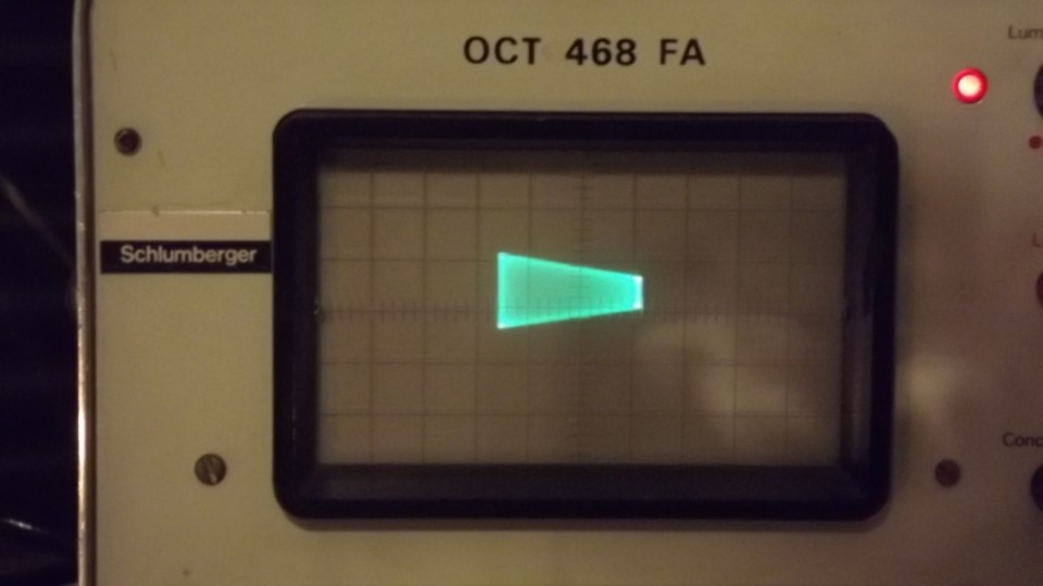

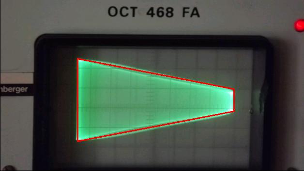

Sujet : Objectif: Trapèze Nouveau De Totolagalène  Le 21-04-2012 à 12:41 sta
    Peut-être même pour aujourd'hui...[:Hi:]
Sujet : Objectif: Trapèze Nouveau De fdevlos  Le 21-04-2012 à 12:48 sta
    je rejoins, F6CTP : le suspens est insoutenable, t'es vache ...
    8-()
Sujet : Objectif: Trapèze Nouveau De Pierrot du 82  Le 21-04-2012 à 14:11 cms
Pour vous aider, un joli triangle naturel et sans artifices...

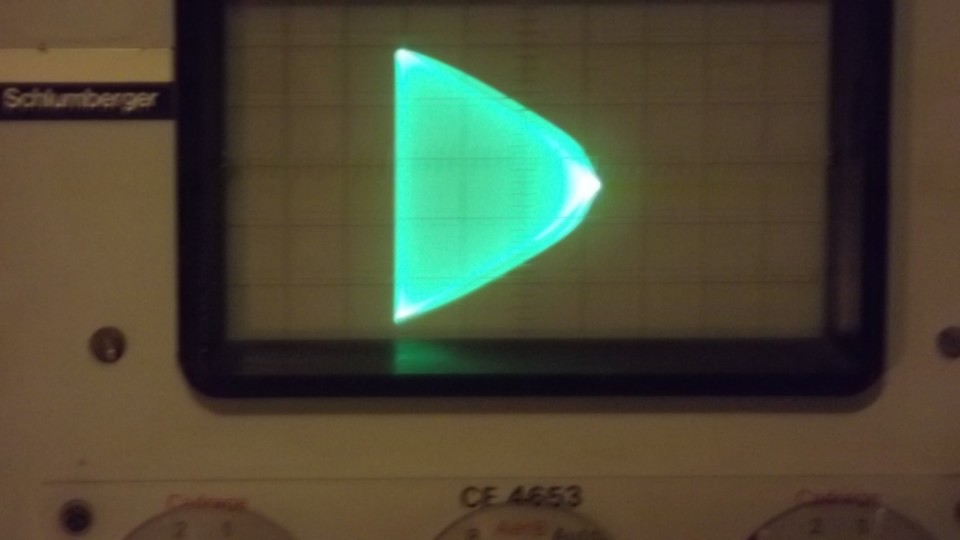

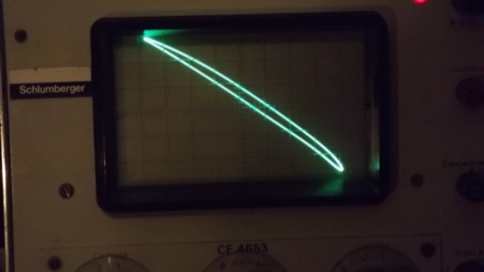

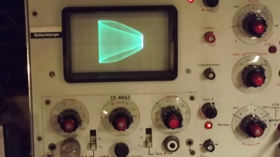

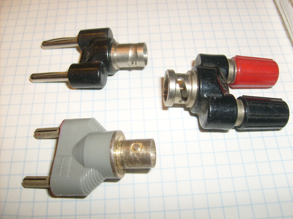

Sujet : Objectif: Trapèze Nouveau De Totolagalène  Le 21-04-2012 à 14:58 sta
    Cette entrée X là je la connais!
    Par contre, peut-on me dire SVP où est l'entrée X sur ce scope?[:Hi:] >>>>>>
Sujet : Objectif: Trapèze Nouveau De Guy F6CTP  Le 21-04-2012 à 15:26 sta
    Salut TT
    une photo net tu a enfin trouvé le réglage macro mais de toute façon sauf sur les Hameg et certains autres qui ont une combinaison sur la face avant l'entrée X est souvent à l'arrière
    Je ne connais pas cet oscillo.
Sujet : Objectif: Trapèze Nouveau De Guy F6CTP  Le 21-04-2012 à 15:29 sta
    Au fait c'est pas la dernière borne rouge à droite marquée Ampli X
Sujet : Objectif: Trapèze Nouveau De jeanmarie  Le 21-04-2012 à 15:51 cms
ben???????????
c'est écrit dessus!!!!!!!!!!
en bas à droite!!!!!!!!!!!!!!!!

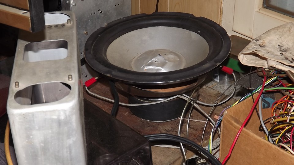

Sujet : Objectif: Trapèze Nouveau De wizhard  Le 21-04-2012 à 16:07 sta
    L'origine du monde, par Courbet.
    Rien ne vaut la peinture figurative.
    (l'entrée X est à l'arrière)
    "Quand le grand fleuve rouge est en crue, prends le petit ruisseau boueux" (Lao-Tseu)
    :-D:-D:-D Daniel
Sujet : Objectif: Trapèze Nouveau De fdevlos  Le 21-04-2012 à 16:11 sta
    Fourres y le signal de modulation ...
    Par contre, je ne vois pas où est la position XY sur ce scope. Sur le Ribet
    c'était plus simple ;-)
Sujet : Objectif: Trapèze Nouveau De radiolo  Le 21-04-2012 à 16:15 sta
    c'est effectivement écrit dessus.
    Gain X entouré en bleu règle la longueur de la trace horizontale.
    L'entrée X entourée en vert avec un atténuateur x1 ou x10 l'entrée se fait sur la borne rouge la masse est au dessous.
    Tout d'abord ne rien raccorder sur l'entrée verticale.
    Le commutateur marqué en rouge doit être mis sur la position AC ou DC trait rouge
    Il doit apparaitre un point fixe au centre de l'écran réduire la lumière pour ne pas bruler le phosphore de l'écran du tube.
    Y aller prudemment sur cette entrée qui doit être raccordée a la sortie de ton générateur BF avant le "pot volant" ( attention a ne pas le dérégler tout serait a refaire) et pas ailleurs
    A ce moment là une ligne horizontale doit apparaitre, régler sa longueur pour qu'elle occupe 80% de l'écran .
    Amicalement
    Radiolo
Sujet : Objectif: Trapèze Nouveau De Totolagalène  Le 21-04-2012 à 18:42 sta
    J'ai été interrompu par de la visite imprévue.
    Je me doutais bien que l'entrée X c'était çà, mais tout de même, une vulgaire borne pour
    fiche banane!
    Du coup il faut que je fasse un câble avec 2 fiches banane d'un côté et une fiche Din femelle 3 broches de l'autre...
    [:Hi:]
Sujet : Objectif: Trapèze Nouveau De radiolo  Le 21-04-2012 à 18:50 sta
    L'entré X est a raccorder directement a la sortie du générateur BF , c'est pas du BNC en sortie du gene ?
    amicalement
    Radiolo

Sujet : Objectif: Trapèze Nouveau De Totolagalène  Le 21-04-2012 à 19:14 sta
    OK merci.
    Il faut quand même que je fasse un câble BNC / 2 fiches banane; ce sera fait après dîner.
    [:Hi:]
Sujet : Objectif: Trapèze Nouveau De wizhard  Le 21-04-2012 à 20:03 sta
    L'entrée X n'a pas besoin d'être performante, d'où la vulgaire banane. Si tu calcules la fréquence de la base de temps par rapport à la vitesse max, 0,2 µs par carreau soit 5 mhz, pour 10 carreaux tu n'as plus que 500 khz....donc la banane est bien suffisante. Rien ne t’empêche d'y mettre une coaxiale mais il faudra sans doute repercer....plus ou moins selon que tu choisiras une BNC ou une PL259 (CB)
    Il existe aussi un adaptateur BNC/banane male mais je ne sais pas si l'écartement est correct (c'est celui d'une bête fiche secteur)
    Ton post de 0,06 c'est presque ça, il faudrait diminuer un microchouia.
    à pluche Daniel.

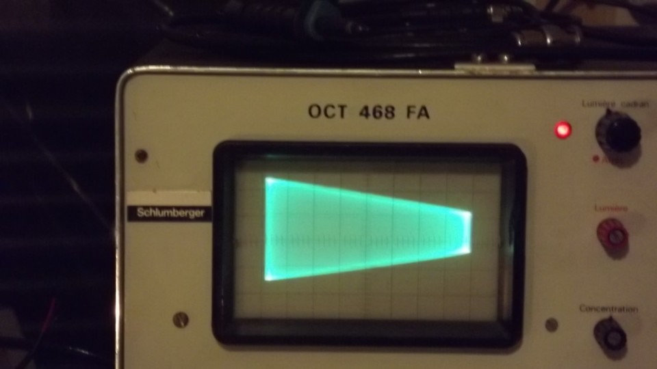

Sujet : Objectif: Trapèze Nouveau De Totolagalène  Le 21-04-2012 à 21:17 sta
    Uniquement la sortie BF "0,5 V" du géné directos sur l'entrée X (via toujours un 22 NF).
    Le trait réglé sur 8 carreaux (sur 10) en abscisse. [:Hi:]>>>>>

Sujet : Objectif: Trapèze Nouveau De fdevlos  Le 21-04-2012 à 21:39 sta
    c'est bon ça, plus qu'à envoyer le signal modulé sur Y :-)
Sujet : Objectif: Trapèze Nouveau De radiolo  Le 21-04-2012 à 21:42 sta
    Tu est sur que c'est bien le géné,
    Si tu le débranche il ne reste qu'un point ?
    Si oui il ne te reste qu'a connecter la sonde de la voie verticale au point test ( point milieu 100K-1K) de la RF en sortie du PA et le trapèze doit apparaitre.
    En agissant sur le pot de niveau de modulation , pas le pot en volant ( ne pas toucher a ce dernier) mais uniquement celui qui est après le préampli.
    Il apparaitra comme un rectangle quand ce pot est a zéro et comme un triangle quand la modulation sera a son max de 100% ( a ne pas dépasser car la surmodulation produit des "moustaches" très gênantes .
    Amicalement
    Radiolo
Sujet : Objectif: Trapèze Nouveau De Totolagalène  Le 21-04-2012 à 21:56 sta
    Oui je suis sur le géné en X et si je le coupe je n'ai qu'un point.

Sujet : Objectif: Trapèze Nouveau De Totolagalène  Le 21-04-2012 à 22:18 sta
    J'ai pris une initiative sans doute malheureuse.
    J'ai relié la sortie BF à la fois à l'entrée du modulateur et à l'entrée X, puis la sortie HF
    à l'entrée V et j'ai çà >>>>>>>>>>>>>>>>>>>>>>>>>>>>>>>>>>>>
    Quesaco? [:Hi:]
Sujet : Objectif: Trapèze Nouveau De radiolo  Le 21-04-2012 à 22:19 sta
    un de mes message a du sauter
    je t'avais dit de préparer un T BNC a la sortie du géne pour pouvoir y brancher simultanément l'entrée X du scope et le fil qui va ton pot volant qui réduit l'amplitude du signal BF du géné pour l'adapter au niveau nécessaire a l'entrée du modulateur.
    Le scope observe donc en X le signal BF et en Y la HF modulée par ce même signal
    Amicalement
    Radiolo
Sujet : Objectif: Trapèze Nouveau De Totolagalène  Le 21-04-2012 à 22:26 sta
    T'as vu au-dessus de ton dernier post?
Sujet : Objectif: Trapèze Nouveau De radiolo  Le 21-04-2012 à 22:33 sta
    oui avec retard car la lenteur de la connexion est telle que nos messages se croisent.
    Bon tu as ton triangle de modulation
    L'espèce de boucle ovale qui constitue les cotes du trapèze est due a une rotation de phase dans l'ampli de modulation.
    Tu peu comme je te l'ai indiqué jouer sur le pot de niveau modulation pour voir le triangle se pincer plus ou moins.
    Amicalement
    Radiolo

Sujet : Objectif: Trapèze Nouveau De Totolagalène  Le 22-04-2012 à 21:09 sta
    Bonsoir.
    J'arrive; le temps de changer de PC...[:Hi:]
Sujet : Objectif: Trapèze Nouveau De radiolo  Le 22-04-2012 à 21:13 sta
    Ce soir ça m.. encore, je ne sais pas si c'est du aux elections......
    Amicalement
    Radiolo
Sujet : Objectif: Trapèze Nouveau De Totolagalène  Le 22-04-2012 à 21:20 sta
    J'ai branché comme çà >>>>>>>>>>>>>>>>>>>>>>>
    et çà fait le même oscillogramme "déphasage" vu dans le bouquin de Haas sans explications et encore moins de remède. [:Hi:]
Sujet : Objectif: Trapèze Nouveau De Totolagalène  Le 22-04-2012 à 21:29 sta
    Attends; je corrige comme çà >>>>>
Sujet : Objectif: Trapèze Nouveau De radiolo  Le 22-04-2012 à 21:39 sta
    On ne vas pas y arriver.....
    L'entrée X du scope doit etre branchée directement a la sortie du générateur ( et pas au curseur du pot) qui est le seul signal de référence
    Si on fait des mesure de phase et s'il s'avère que le problèmes est dans le préampli et s'il faut changer quelque valeur de R ou de C il faudra peut être retoucher le pot en volant.
    je ne souhaite pas que cette manip change quoi que ce soit a la référence X injectée sur le scope.
    Amicalement
    Radiolo

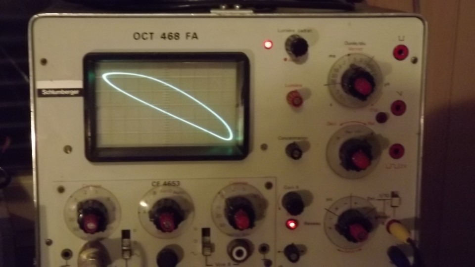

Sujet : Objectif: Trapèze Nouveau De Totolagalène  Le 22-04-2012 à 21:41 sta
    Branché ainsi, j'ai le même oscillogramme vu dans le bouquin de Haas: "déphasage", sans
    explications ni le remède >>>>>>>>>>>>>>>>>>>>>>>>>>>>>
    [:Hi:]
Sujet : Objectif: Trapèze Nouveau De Totolagalène  Le 22-04-2012 à 21:49 sta
    Excuses, j'ai réalisé l'erreur de branchement du pot mais çà a été rectfié: voir mon post de
    21hrs41.[:Hi:]
Sujet : Objectif: Trapèze Nouveau De radiolo  Le 22-04-2012 à 21:51 sta
    tu règle le gain X de façon a ce que la trace horizontale occupe 80% de la largeur de l'écran.
    Et on ne touchera plus a ce réglage qui constituera la référence pour les mesures qui vont suivre ( très important, car cette référence est la phase zero que l'on va comparer a la phase en divers points du modulateur)
    1er mesure de verification
    Avec la sonde de l'ampli vertical ( calibre 0.05V/Div sonde x10) tu mesure la sortie du générateur BF
    Tu doit observer la 1er figure en haut a gauche du tableau Lissajous que je t'ai transmis
    Amicalement
    Radiolo
Sujet : Objectif: Trapèze Nouveau De Totolagalène  Le 22-04-2012 à 21:54 sta
    Qu'est ce que je laisse branché? Qu'est ce que j'allume ou éteint pour cette première vérif?
Sujet : Objectif: Trapèze Nouveau De Totolagalène  Le 22-04-2012 à 22:05 sta
    Il y a juste le géné "BF" d'allumé mais j'ai laissé les connections telles quelles.
    Lizarazzu >>>>>>>
    [:Hi:]
Sujet : Objectif: Trapèze Nouveau De radiolo  Le 22-04-2012 à 22:29 sta
    Tu laisse l'entré modulateur branchée mais rien d'alimenté, cette mesure se fait hors tension.
    Entre temps j'ai vu ta photo
    vu la lenteur de la liaison montante je n'ai pas encore pu faire passer mon post:-[
    Calibration impec phase zéro
    Amicalement
    Radiolo

Sujet : Objectif: Trapèze Nouveau De Totolagalène  Le 22-04-2012 à 22:47 sta
    A l'entrée du pot du modulateur, çà donne çà >>>>>
    Attends, je te fais les 2 autres.
    [:Hi:]
Sujet : Objectif: Trapèze Nouveau De Totolagalène  Le 22-04-2012 à 22:51 sta
    grille 807 BF branchée normalement?
Sujet : Objectif: Trapèze Nouveau De radiolo  Le 22-04-2012 à 22:53 sta
    Comme tu peu le voir dernière figure en haut a droite du tableau de Lissajou déphasage de 180° un tube est un ampli que déphase de 180°
    Un peu de distorsion car la ligne n'est pas tout a fait droite.
    amicalement
    Radiolo

Sujet : Objectif: Trapèze Nouveau De Totolagalène  Le 22-04-2012 à 23:01 sta
    Sur la grille de la 807 BF>>>>>>>>>>>>>>>>>>>>>>>>>>>>>>>>>>>>>>>
    Je ne comprends absolument rien à ce que je suis en train de faire, mais toi tu sais.:-D[:Hi:]
Sujet : Objectif: Trapèze Nouveau De Totolagalène  Le 22-04-2012 à 23:06 sta
    Et enfin sur le pont diviseur de la sortie"Antenne" >>>>>>>>>>>>>>>>>>>>>
    Diagnostic et ordonnance Docteur? [:Hi:]
Sujet : Objectif: Trapèze Nouveau De Totolagalène  Le 22-04-2012 à 23:17 sta
    Oups!
    Pour la dernière, c'est plutôt çà >>>>>>>>>>>>>>>>>>>>>
    [:Hi:]
Sujet : Objectif: Trapèze Nouveau De radiolo  Le 22-04-2012 à 23:18 sta
    Il manque la mesure a la sortie plaque de la 807 modulateur la capa de 20nF et R 370b a la masse
    Amicalement
    Radiolo
Sujet : Objectif: Trapèze Nouveau De radiolo  Le 22-04-2012 à 23:23 sta
    Pour la photo de la HF modulée augmente un peu le niveau de modulation pour obtenir ce que tu avais sur la photo du post du 22/04 a 31H41
    et dans ces conditions mesure sur la plaque de la 807 de modulation après le 20NF et sur la 370K
    Amicalement
    Radiolo
Sujet : Objectif: Trapèze Nouveau De Totolagalène  Le 22-04-2012 à 23:27 sta
    Y suffit de demander >>>>>>>>>>>>>>>>>>>>>>>>>>>>>>>>>
    [:Hi:]
Sujet : Objectif: Trapèze Nouveau De Totolagalène  Le 22-04-2012 à 23:36 sta
    > "augmente un peu le niveau de modulation pour obtenir ce que tu avais..." <
    Je ne peux pas; si je pousse le pot du modulateur, j'arrive à çà et pire si je continue>>
Sujet : Objectif: Trapèze Nouveau De radiolo  Le 22-04-2012 à 23:57 sta
    Bon le problème de phase se situe dans la plaque de la 807 avec en plus pas mal de non linéarite
    L'ellipse de la phase est loin d'être symétrique
    Je pense que le problème doit être la charge plaque de la 607 de modulation
    Par contre je ne sais pas ce que tu as modifié par rapport a la photo précedente mais cette modulation est franchement pourrie .....
    Vérifie l'accord plaque du PA, sa charge antenne, et sa tension écran
    bon, je vais bacher pour ce soir, j'en ai marre de galérer pour envoyer mes messages...
    Amicalement
    Radiolo
Sujet : Objectif: Trapèze Nouveau De Totolagalène  Le 23-04-2012 à 00:01 sta
    Merci et à la prochaine...[:Hi:]
Sujet : Objectif: Trapèze Nouveau De radiolo  Le 23-04-2012 à 19:42 sta
    Radiolo on line
    Il te faut retrouver la modulation tres correcte que tu avais sur la photo jointe, si necessaire repasse en mode base de temps pour observer directement la sinusoide.
    Cela doit être correct jusqu'à la sortie de la 807 modulatrice mais il y a sans doute un problème sur le PA accord plaque , charge plaque, polarisation ecran
    Il est inutile de se batte sur les phases alors que la distorsion est anormale.
    il te faut comprendre ce problème d'autant plus que cela a marché
    Tu n'a pas changé par mégarde le niveau de l'entré micro ? elle est toujours bien connectée au curseur de ton pot volant ? pas de rupture de masses coté BF.
    cherche bien tu va trouver
    Je ne peu t'en dire plus.
    Amicalement
    Radiolo
Sujet : Objectif: Trapèze Nouveau De Totolagalène  Le 23-04-2012 à 20:50 sta
    Bonsoir.
    J'avais peur que tu en aies marre:o)
    Oui bien vu; le PA était déréglé, plus exactement son excitation.
    C'est reparti >>>>>>>>>>>>>>>>>>>>>>>>>>>>>>>>>>>>>>>>>>>>
    [:Hi:]
Sujet : Objectif: Trapèze Nouveau De Guy F6CTP  Le 23-04-2012 à 20:53 sta
    Courage tous les deux le doyen est la.
Sujet : Objectif: Trapèze Nouveau De Totolagalène  Le 23-04-2012 à 21:20 sta
    Bonsoir Doyen!
    Et à la sortie du PA >>>>>>>>>>>>>>>>>>>>>>>>>>>>
    [:Hi:]
Sujet : Objectif: Trapèze Nouveau De radiolo  Le 23-04-2012 à 21:38 sta
    Peu tu mettre la sonde X sur le point de mesure plaque 807 modulation.
    Je commence a avoir une petite idée de ce qui se passe
    A mon avis la self du primaire transfo de modulation est insuffisante
    La partie Lw n'est pas assez élevée devant la partie resistive de la charge.
    Tu a la 8K aux bornes du primaire ?
    Ta fréquence de modulation est de 400Hz, il me semble que le géné a une position 1000Hz?
    Si oui passe sur 1000 Hz et observe l'ellipse en mesure sur la plaque de la modulatrice
    si ma déduction est bonne elle devrait se fermer
    si cela marche comme ça je t'expliquerai pourquoi et la/les solution que l'on peut envisager

Sujet : Objectif: Trapèze Nouveau De Totolagalène  Le 23-04-2012 à 21:57 sta
    >"Peu tu mettre la sonde X sur le point de mesure plaque 807 modulation."<
    Je n'ai pas de câble, est ce que 2 cordons ordinaires peuvent le faire?
    Si oui, cette manip est à faire avec émetteur en route et sa sortie sur l'entrée Y?
    [:Hi:]

Sujet : Objectif: Trapèze Nouveau De Totolagalène  Le 23-04-2012 à 22:06 sta
    Modulateur et émetteur en route.
    Modulation 1.000 Hz
    Sonde X10 sur pont de mesure plaque 807 BF >>>>>
    5V /Div, 0,5 mS
    [:Hi:]
Sujet : Objectif: Trapèze Nouveau De radiolo  Le 23-04-2012 à 22:12 sta
    bien le sinus a 1000Hz
    peu tu repasser en mode lissajoux.
    C'est a dire entré X connectée en sortie du générateur BF pour que l'on voit la phase.
    sonde x10 sur l'entré V toujours connectée sur le pont de mesure plaque BF.
    Elle devrait s'etre amélioré ( fermeture de l'ellipse)
    amicalement
    Radiolo
Sujet : Objectif: Trapèze Nouveau De Totolagalène  Le 23-04-2012 à 22:15 sta
    Re, même chose mais après avoir rebranché en X >>>>
    [:Hi:]
Sujet : Objectif: Trapèze Nouveau De Totolagalène  Le 23-04-2012 à 22:18 sta
    Oui il y a la 8,2 K en // sur la self [:Hi:]
Sujet : Objectif: Trapèze Nouveau De radiolo  Le 23-04-2012 à 22:22 sta
    C'est mieux en phase, par contre il y a un peu de distorsion ce n'est pas tout a fait une droite
    Remet le géne sur 400Hz sans rien toucher aux réglages.
    L'ellipse s'ouvre ?
    si oui je vais t'expliquer pourquoi accroche toi on va parler impedances......
    Radiolo
Sujet : Objectif: Trapèze Nouveau De Totolagalène  Le 23-04-2012 à 22:27 sta
    J't'en refais une car j'avais touché au gain X et le trait horizontal n'était plus de 8 carreaux
    sur les 10 en largeur >>>>>>>>>>>>>>>>>>>>>>>>>>>>
    [:Hi:]
Sujet : Objectif: Trapèze Nouveau De Totolagalène  Le 23-04-2012 à 22:32 sta
    Oui çà s'ouvre (moins jeune la gamine!:-D) >>>>>>
    Alors çà marche mieux avec 1.000 HHz qu'avev 400.
    [:Hi:]

Sujet : Objectif: Trapèze Nouveau De Totolagalène  Le 23-04-2012 à 23:10 sta
    Moi j'ai le temps. Attention aux explications; les impédances je sais à peine ce que c'est:-(
    >" Inductance primaire mesurée avec ou sans courant de polarisation DC ?
    résistance primaire." < Je ne sais pas si çà répondra à ta question mais je te dirai que j'ai relevé l'inductance avec mon Wavetek DM27XT sans rien brancher sur ce TR que les 2 pointes de touche, comme on mesure une résistance sur la table; çà m'a affiché 5,2 H (Ce primaire fait 438 Ohms). >>>>>>>>>>>>>>>>>>
    [:Hi:]

    Considérons maintenant l'impédance de sortie de la 807 (terme plus exact que celui que j'ai utilisé précédemment impédance interne)
    Sa valeurs moyenne en ohms est données par : la tension anode Va en volts /courant anode Ia en ampères
    Pour la modulatrice Va = 541 V Ia= 45 ma = 0.045 A
    l'impédance de sortie est donc de 541/0.045=12022 ohms

Sujet : Objectif: Trapèze Nouveau De Totolagalène  Le 24-04-2012 à 17:28 sta
    J'ai aussi quelques gros transfos de vieilles télés à lampes mais je n'en connais pas
    la puissance .>>>>>>>>>>>>>>>>>>>>>>>>>>>>>>>>
    La ferraille fait 126 X 112 X 75 mm.
    Sloup, dis nous combien çà fait de VA, çà, s'il te plait![:Hi:]
Sujet : Objectif: Trapèze Nouveau De Guy F6CTP  Le 24-04-2012 à 17:33 sta
    200 à la louche quel poids ?
Sujet : Objectif: Trapèze Nouveau De Totolagalène  Le 24-04-2012 à 18:38 sta
    6,2 KG

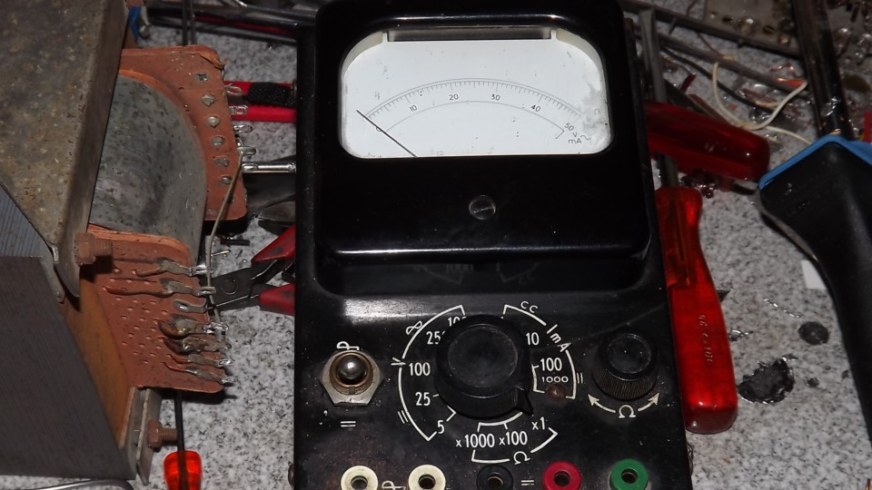

Sujet : Objectif: Trapèze Nouveau De radiolo  Le 24-04-2012 à 19:47 sta
    Cela devrait marcher avec ton transfo de téle pas la peine de risquer un tour de rein avec les 2 a 3KVA.....
    J'espère que ton ohmmètre est assez vieux et sue la plus basse gamme fournit au moins un courant de 10mA cela ne marche qu'à cette condition.
    Mesure la R du bobinage 220V ( le transfo doit être bon et ne pas présenter de court circuit)
    Avec un pot ou un jeu de résistances règle les pour obtenir la même valeur que la résistance de la bobine. (même déviation de l'aiguille)
    Maintenant il faut observer ce qui se passe en cours de mesure.
    Mesure la R et observe la vitesse a laquelle se déplace l'aiguille.
    Mesure la bobine et observe la vitesse a laquelle se déplace l'aiguille, elle doit mettre plus de temps pour arriver a la position stable que quand tu mesure la R
    C'est l'effet de la self qui retarde l'établissement du courant.
    Si ton ohmmètre ne remplis pas les conditions nécessaire (10mA) il est possible de faire la manip avec une simple lampe de poche avec une pile plate de 4.5V
    par contre là il te faudra sans doute sortir les 2/3KVA.....
    Fait passer le courant pour éclairer la lampe a travers le bobinage220V , la lampe s'éclairera un peu moins (c'est pour cela qu'il faut un gros transfo 220V pour bénéficier d'une R de bobinage faible, (on va quand même faire passer 300mA) par contre elle va marquer un net retard a l'allumage.
    Attention aussi aux doigts...... il y a une belle étincelle a la rupture du circuit, il faut bien que l'énergie magnétique stockée dan le noyau de dissipe d'une façon ou d'une autre.
    Amicalement
    Radiolo

Sujet : Oait de la physique amusanteb qe lon fjectif: Trap Nouveau De Totolagalène  Le 24-04-2012 à 20:06 sta
    Bonsoir.
    Après dîner, je commence par mesurer l'intensité que prend cet ohmètre; je mais un milliampèremètre entre ses 2 pointes de touches.

Sujet : Oait de la physique amusanteb qe lon fjectif: Trap Nouveau De radiolo  Le 24-04-2012 à 21:00 sta
    Tu n'aurais pas une self ou un transfo de sortie supportant 45mA et qui fasse 10 à 15H au primaire? solution de facilité vont dire certains...
    Je regarde aussi une solution tout résistances pour la 807 du modulateur
    Mais le point de fonctionnement serait un peu exotique avec une tension plaque de 280V sous un courant anode de 45mA on devrait pouvoir sortir 250V CaC
    La difficulté est de calculer la tension écran nécessaire.
    Radiolo

    Le MAN'X 02 ne consomme que 8 mA sur Ohms X 1
    J'ai bien cette relique qui, curieusement, ne comporte pas d'échelle graduée pour les Ohms
    mais il ne consomme que 24 mA sur X1. >>>>>>
    Alors c'est râpé pour ce test? [:Hi:]
Sujet : Objectif: Trapèze Nouveau De radiolo  Le 24-04-2012 à 21:28 sta
    Les deux doivent convenir, essaye celui qui consomme le plus 24mA
    ça doit marcher.

Sujet : Objectif: Trapèze Nouveau De Totolagalène  Le 24-04-2012 à 21:36 sta
    Le primaire du TR de télé fait 6,6 Ohms et 0,55 H.
    Pour le potar, j'ai le droit de prendre un petit bobiné? [:Hi:]
Sujet : Objectif: Trapèze Nouveau De radiolo  Le 24-04-2012 à 21:53 sta
    bonsoir,
    bien sur son inductance sera négligeable.
    Par contre je pense que ton transfo a un problème ou ta mesure d'inductance est fausse
    un bete calcul montre que l'impédance du transfo a 50Hz est de
    Z= 0,55*6,26*50 =172 ohms soit une consommation a vie de 220/172=1,2 A
    erreur de branchement, erreur de mesure, transfo HS en C/C ?????
    Amicalement
    Radiolo

Sujet : Objectif: Trapèze Nouveau De Totolagalène  Le 24-04-2012 à 22:27 sta
    Quant à l'inductancemètre, je viens de regarder 2 selfs identiques marquées 5 H, 50 mA,
    300 Ohms; çà m'indique 4,8 H. [:Hi:]
Sujet : Objectif: Trapèze Nouveau De Totolagalène  Le 24-04-2012 à 22:35 sta
    Le transfo en question consomme à vide, sur le secteur: 110 mA.
    Je n'ai pas de lampe de poche , seulement la plus grosse MAG-LITE :-D
Sujet : Objectif: Trapèze Nouveau De Totolagalène  Le 24-04-2012 à 22:57 sta
    Ce transfo ne doit pas être assez gros, et pour ce test je te crois sur parole pour la différence de temps de déplacement de l'aiguille.
    En ce qui concerne ton autre question, j'ai cette self qui vient de Chicago >>>>
    Elle fait 630 Ohms, pour l'inductance c'est supérieur à 20 H car sur ce calibre le Wavetek
    dit "OL".
    Je suppose qu'elle peut admettre 45 mA. [:Hi:]

Sujet : Objectif: Trapèze Nouveau De radiolo  Le 24-04-2012 à 23:17 sta
    bonsoir,
    Pour ton modulateur, essaye la comme self plaque en volant mais n'oublie pas de connecter son boitier métallique au châssis du modulateur; on ne sait jamais si elle avait une fuite Bobine/boitier il vaut mieux cramer l'alim que toi..........
    Tu regarde ton triangle de modulation 400 et 1000Hz les "boucles" dues a la rotation de phase devraient avoir disparu ( en espérant que la self monte en fréquence )
    Amicalement
    Radiolo

Sujet : Objectif: Trapèze Nouveau De Totolagalène  Le 25-04-2012 à 21:23 sta
    Hello you.
    Arbeit sofort!!!
    J'ai mis la self > 20 H, sans toucher aux réglages précédents >>>>>>>>
    [:Hi:]
Sujet : Objectif: Trapèze Nouveau De Totolagalène  Le 25-04-2012 à 21:24 sta
    1.000 Hz
Sujet : Objectif: Trapèze Nouveau De radiolo  Le 25-04-2012 à 21:40 sta
    Pas mal ça donne bien ce que j'espérais, c'est bien la self la cause de notre problème plus son impédance est forte moins elle perturbe la phase de charge résistive 8Kohms
    Pour améliorer la linéarité il faudrait passer la R de 8K a 12K mais la boucle va s'ouvrir...
    Si tu fait cet essai il faudra diminuer le gain avec le pot car le fait d'augmenter la charge de plaque devrait augmenter le gain.
    Je crois que l'on est arrivé au meilleur compromis avec cet ampli de modulation
    Par contre la photo a 1000Hz ne semble pas être passée.
    regarde ce que ça donne sur le point test de la sortie HF du PA
    Si le triangle est pas mal on pourrait laisser comme cela si ça te satisfait .
    Ce n'est pas de la HIFI......
    Amicalement
    Radiolo

Sujet : Objectif: Trapèze Nouveau De Totolagalène  Le 25-04-2012 à 22:11 sta
    La seule photo était en 1.000 Hz; j'avais omis de le préciser dans mon post juste avant.
    Je remplace la R par une 12 K et envoie le résultat dans 5 minutes.
    Pour les autres shémas de modulateurs, tu peux toujours me les communiquer pour un futur projet mais, si tu considères que cet émetteur est acceptable on en restera là; il y a d'autres bricolos à voir comme mon autre émetteur actuellement censé être modulé écran que je voudrais moduler par la plaque après mise au point de mon ampli "Marshmall" resté en rade.
    A tout de suite... [:Hi:]

Sujet : Objectif: Trapèze Nouveau De Totolagalène  Le 25-04-2012 à 22:36 sta
    Avec la 12 K en 1.000 Hz, en réduisant un poil le pot du modulateur (il a du rab!) >>
    [:Hi:]
Sujet : Objectif: Trapèze Nouveau De Totolagalène  Le 25-04-2012 à 22:39 sta
    Et..... Le trapèze >>>>>>>>>>>>>>>>>>>>>>>>>>>>>>>>>>>>>>>
    Chapeau Radiolo! Quel festival tu nous offres.:-):o)8oI[:Hi:]
Sujet : Objectif: Trapèze Nouveau De jeanmarie  Le 25-04-2012 à 22:42 cms
vous faites une super équipe tous les deux radiolo et Totolagalène
bravo!
à quand les essais sur l'air?
Sujet : Objectif: Trapèze Nouveau De radiolo  Le 25-04-2012 à 22:44 sta
    le trapèze.. le trapèze .. le trapèze
    met la sonde Y sur le point test sortie HF que l'on observe cette modulation
    règle la autour de 80% tu pourrai peut être même transformer le trapèze en triangle:-D
    il devrait être au poil.....
    amicalement
    Radiolo
Sujet : Objectif: Trapèze Nouveau De Totolagalène  Le 25-04-2012 à 22:51 sta
    Je n'avais pas regardé le trapèze avec la 8,2 K sur la nouvelle self, voici >>>>>
    Grace à toi j'ai l'impression d'avoir fait un pas de géant dans la bricole.
    [:Hi:]
Sujet : Objectif: Trapèze Nouveau De Totolagalène  Le 25-04-2012 à 23:02 sta
    En cherchant le triangle les ellipses réapparaissent légèrement et l'angle au somment de ce triangle isocèle sarrondit un tout petit peu. >>>>>>>
    Quel est le meilleur réglage de cet émetteur entre trapèze et triangle?
    Avec ta réponse je te refais une photo car je me suis aperçu qu'il y avait un mauvais contact de la sonde.
    [:Hi:]
Sujet : Objectif: Trapèze Nouveau De radiolo  Le 25-04-2012 à 23:03 sta
    Comment se fait il que tu ais modifié le gain X ?
    augmente le pour occuper 80% de la largeur de l'écran, il ne faut pas changer la référence si non rien n'est comparable....
    Le gain V qui peut être augmenté pour que le triangle soit mieux visible.
    Ou habite tu ?
    Si on est proche il faudrait que je te donne des cours d'utilisation de l'oscillo ;-);-)
    Amicalement
    Radiolo

    Voilà >>>>>>>>>>>>>>>>>>>>>>>>>>>>>>>>>>>>>>>>>>>>>>>>>>
    [:Hi:]

Sujet : Objectif: Trapèze Nouveau De Totolagalène  Le 25-04-2012 à 23:23 sta
    C'est à radiolo qu'il faut crier "CHAPEAU", moi je n'ai fait que du montage et du fer à souder
    :o)[:Hi:]
Sujet : Objectif: Trapèze Nouveau De radiolo  Le 25-04-2012 à 23:24 sta
    Ca c'est beau, top la modulation.....
    C'est du 1000HZ ?
    A 400 ça donne quoi?
    La je crois que l'on est au bout ton émetteur marche bien, on dirait presque la modulation d'un géné HF de labo......
    Il ne te reste plus qu'a faire de la modulation plaque sur ton autre projet émetteur.
    Mais là il faut un push plull en BF car la puissance BF doit être égale a la puissance DC qui alimente l'étage HF....
    Amicalement
    Radiolo

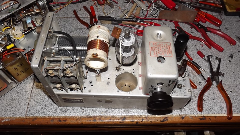

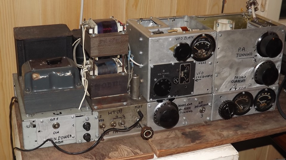

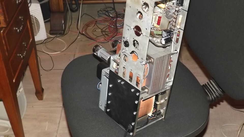

Sujet : Objectif: Trapèze Nouveau De Totolagalène  Le 25-04-2012 à 23:31 sta
    Le "command set" de L'US AIR FORCE a muté et renaît de ses cendres >>>>
    Il ne reste qu'à fixer cette self et remettre les capots. [:Hi:]
Sujet : Objectif: Trapèze Nouveau De Totolagalène  Le 26-04-2012 à 00:16 sta
    Avec retard; oui c'était du 1.000 Hhz. A 400 Hz c'est kif-kif >>>>>>>>>>>>>>>>>>>
    [:Hi:]

Sujet : Objectif: Trapèze Nouveau De F6CER  Le 26-04-2012 à 12:15 sta
    Bonjour les jeunes
    Bravo , la chose commence à prendre tournure
    Finalement le plus dur dans une modulation écran est de trouver la tension optimale sans modulation !
    je pense que vous avez trop de tension au repos autrement ce que l'on voit représente à peu près 50% de profondeur et est tout à fait comestible .
    Bonne suite;-)
Sujet : Objectif: Trapèze Nouveau De radiolo  Le 26-04-2012 à 13:16 sta
    Pour ce qui est de la tension de repos écran on est pile pile poil a ce qui recommandé par le constructeur du tube 125V pour Va 600V.
    Il faudrait que Totolagalène "pousse" un peu le pot de modulation pour que la pointe du trapèze se ferme et que l'autre coté s'agrandisse.
    D'après ses mesure il n'a que tout juste 200V CaC de BF sur G2 il faudrait qu'il monte a 250V
    Pour que la modulation atteigne 100%.
    Amicalement
    Radiolo
Sujet : Objectif: Trapèze Nouveau De Totolagalène  Le 26-04-2012 à 14:44 sta
    Salut les Pros... et les bricolos!
    Si j'augmente le rapport dimensionnel des bases du trapèze (en poussant le pot) les
    ellipses réapparaissent sur les flancs >>>>>>>>>>>>>>>>>>
    [:Hi:]
Sujet : Objectif: Trapèze Nouveau De radiolo  Le 26-04-2012 à 15:00 sta
    Normal c'est l'effet de la self dans l'anode du tube modulateur.
    Le fait de l'avoir augmentée a diminué le phénomène mais ne le fait pas disparaitre totalement.
    On est au bout de ce que peut faire ce montage de modulation.
    Pour faire disparaitre cela il faudrait supprimer la self.

Sujet : Objectif: Trapèze Nouveau De Totolagalène  Le 26-04-2012 à 16:12 sta

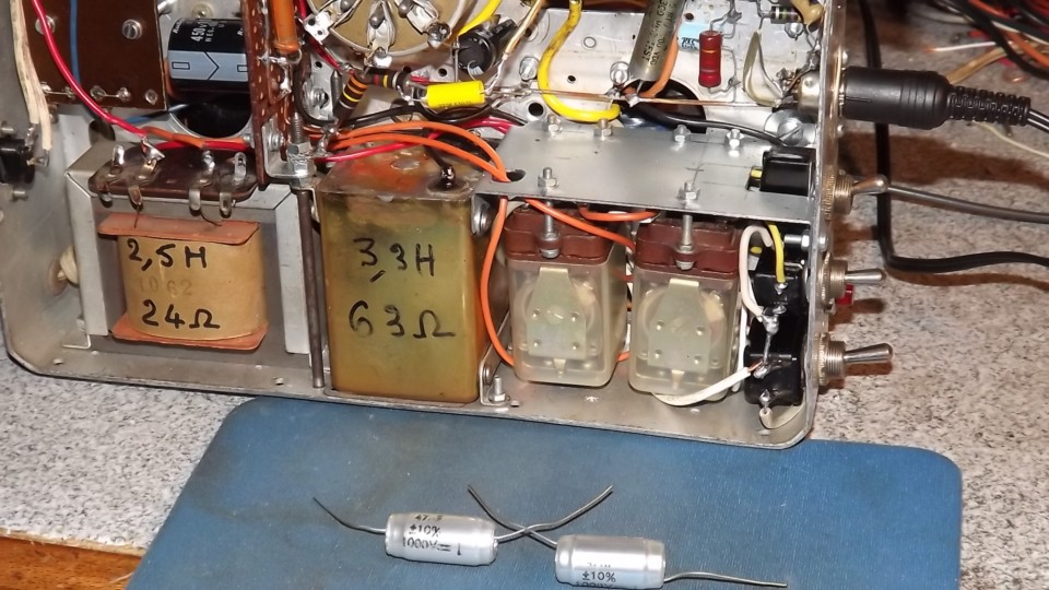

    La self n'est pas encore fixée; j'en ai une autre qui vient de New York celle-là, elle a 3
    enroulements que je peux mesurer: 4,89 H et 2 fois 13,6 H, si je les mets en série çà fera
    32 H (elle est peut-être supérieure à la dernière qui n'a qu'un enroulement et que je ne
    peux mesurer au dessus de 20 H, mais la résistance totale est de 4.300 Ohms.
    Je te rappelle qu'il y a une 47 K en série dans l'écran du PA.
    Cà te paraît normal de devoir mettre une self si importante?
    PS: Je ne peux pas ajouter un autre tube.
Sujet : Objectif: Trapèze Nouveau De F6CER  Le 26-04-2012 à 17:45 sta
    En fait ces ellipses n'ont rien de grave : ça donne une idée du déphasage dans l'ampli BF et c'est tout, pas besoin de changer la self .
    Une chose serait éventuellement utile : mesurer la puissance de sortie en faisant varier la tension écran de zéro à 250V tous les 10V par exemple , tracer la courbe et voir à quel moment la courbe ne sera plus linéaire (car une modulation d'écran est toujours un compromis)
    ça permettra aussi de déterminer quelle est la tension d'écran qui donne la moitié de la puissance de sortie (ce point est le plus important)
    Bon courage
Sujet : Objectif: Trapèze Nouveau De radiolo  Le 26-04-2012 à 18:41 sta
    Non Totolagalène pas la peine de changer la self encore une fois, je pense que le compromis actuel est bon, pour moi c'est bouclé on ne fera guère mieux avec une autre self.
    Sauf si tu tiens expressément a modifier la structure de ton modulateur et a passer a un modulateur sans self
    Dans ce cas il me faut faire quelques calculs pour voir si on peu le faire sans rajouter de tube supplémentaire , je le pense car on a du gain a en revendre sur les deux premiers tubes.
    Le problème se pose d'utiliser une 807 en triode avec sortie sur la cathode car l'espace cathode filament ne supporte que 135V....
    il faudrait donc un petit transfo de chauffage 12V pour ce tube de façon a relier la cathode a un coté du filament, question de place et de disponibilité....
    F6CER
    Effectivement les ellipses n'ont rien de grave pour une transmission phonie radioamateur.
    Il n'en est pas de même pour de la transmission de données. Le fait que les fréquences basses soient affectées d'un retard différent des fréquences hautes provoque des altérations dans les spectre émis, enfin la on commence a raser les oeufs....
    Le trapèze dispense de la mesure de la puissance de sortie en fonction de Vg2.
    Il montre parfaitement les non linéarités de modulation.
    Entre autre le fait que la dernière photo de Toto montre des débuts de non linéarité an bout de trapèze
    amicalement
    Radiolo

Sujet : Objectif: Trapèze Nouveau De F6CER  Le 26-04-2012 à 20:59 sta
    je crois qu'il est nécessaire de revenir un peu sur le sujet:
    Pour approcher un taux de 100% souhaitable pour l'efficacité du système en modulant un ampli classe "C" par l'écran , la tension doit pouvoir avoir une excursion négative ce qui ne sera pas le cas ici à cause de l'absence de transformateur de modulation avec un enroulement secondaire : il vaut alors mieux abaisser la tension écran au repos de façon à ce que le courant plaque soit 10 ou 20% inférieur à la moitié du courant mesuré au maximum de la puissance de sortie (classe "C" régime porteuse continue) : on triche alors en décalant un peu cette tension vers le bas , mais on n'y peut rien :enroulement unique oblige .
    L'impédance de l'écran variant constamment au rythme de la modulation , un bon remède consiste à charger par une résistance la sortie de l'amplificateur de modulation (c'est le cas ici) de façon à "noyer" ces variations d'impédance par une résistance constante , mais en plus l'amplificateur de modulation doit avoir une résistance interne faible (ce qui n'est pas du tout le cas) : une seule solution : on compensera cela par une contre-réaction , par exemple une résistance de 1 ou 2M entre la plaque de la 807 modulatrice et la plaque de la 6J5
    Le réglage de la charge est important pour la linéarité : on doit augmenter cette charge jusqu'à un point ou le creux de plaque est presque indetectable : c'est la seule condition qui permettra des crêtes de modulation voisines de 100%
    et .... Un contrôle de modulation par la méthode du trapèze se fait TOUJOURS en prélevant la basse fréquence en SORTIE du modulateur , au plus prés de l'étage modulé , et surtout pas à l'entrée comme ici . TOUS les amplis BF présentent un déphasage plus ou moins important qui fausse complètement la représentation de la modulation
    dernière petite précision : lorsque l'on n'utilise pas de transformateur de modulation et donc que l'excursion de la tension d'écran ne peut pas passer au dessous de zéro, il reste une astuce : on injecte une petite part de la tension de modulation sur la grille de commande de l'amplificateur classe "C" , ça compense un peu les non linéarités de ce type de modulation (sans parler du temps de propagation de groupe si cher à la transmission digitale , mais dans le cas de cet émetteur , on aura le temps d'y revenir bien plus tard )
    Bien cordialement
Sujet : Objectif: Trapèze Nouveau De Totolagalène  Le 26-04-2012 à 21:21 sta
    Hé les gars! Vous allez trop loin.
    Si c'est acceptable comme c'est, je préfère qu'on en reste là et qu'on passe a autre chose;
    vous n'avez pas vu mon planning de bricolos, il est surchargé.
    A moins qu'une malheureuse petite résistance de contre-réaction ne peaufine encore la chose mais mettez vous d'accord SVP:-D[:Hi:]
Sujet : Objectif: Trapèze Nouveau De radiolo  Le 26-04-2012 à 21:28 sta
    En prélevant la modulation en sortie du modulateur vous plaquez gentiment tous ses défauts
    non linéarités propres, erreurs de phase , etc...
    C'est le bon moyen pour croire a une bonne modulation.....
    La modulation doit être quand même l'image la plus exacte du signal que l'on entre dans le modulateur.
    Sur la 807 pas besoin de tension négative pour atteindre 100% mais il y a un bonne non linéarité comme indiqué dans les notes d'application.
    Voir un des premiers test de trapèze poussé a 100%....
    Après un peut tenter une usine a gaz pour corriger.......
    injecter sur la G1, sur la plaque et G2comme la Heising, détecter le signal en sortie pour en extraire la modulation et s'en servir comme contre réaction en le comparant au signal modulant.
    Je rappelle que le but initial était de faire simple avec un jeu et un nombre de tube donné et des composants : transfos et selfs de récupération.
    Bel exercice imposé.......
    Amicalement
    Radiolo

    Je propose de clore ce fil en vous présentant (pour ceux qui ne connaissent pas car ils ont fait l'objet aussi de longs fils)
    Toudinbloc qui est actuellement modulé écran mais avec un transfo(entièrement réalisé à partir d'un petit châssis central de BCL)
    Et l'ampli "Marshmall" destiné à le moduler par la plaque (également entièrement construit à partir d'un châssis de BCL "Evernice" avec transfo d'alim de télé et transfo
    de modulation issu d'un TR d'alim de télé dont j'ai "brassé" les tôles. >>>>>>>
Sujet : Objectif: Trapèze Nouveau De Totolagalène  Le 26-04-2012 à 22:14 sta
    Et le "Marshmall" dont il faut parvenir à faire un "Kegood" >>>>>

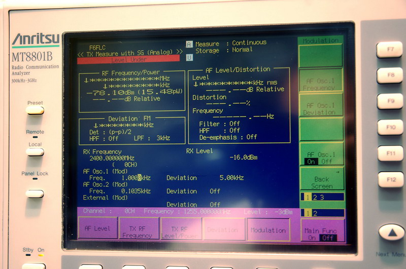

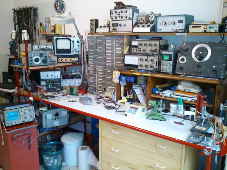

    mon atelier de bricolage en 2009, depuis il y a eu quelques modifs
    on voit encore en haut le fréquencemètre Schlum qui est depuis chez Toto
    il y a en un nouvel analyseur de spectre depuis
Sujet : Objectif: Trapèze Nouveau De F6FLC  Le 29-04-2012 à 12:47 sta

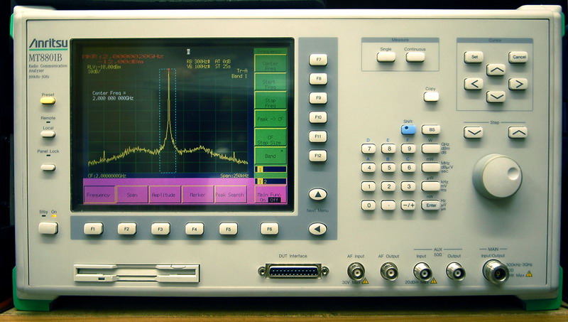

    La dernière acquisition (ibé), une merveille :
    banc de mesure 300 KHz à 3 GHz au pas de 1 Hz
    générateur 300 KHz à 3 GHz pur ou FM (1 à 3 fréquences de modulation)
    géné BF 20/20000 Hz
    wattmètre HF jusqu'à 10 W
    modulomètre
    excursiomètre
    distorsiomètre
    mesure Sinad
    piloté GPS, précision en fréquence de 1,7 puissance -12
