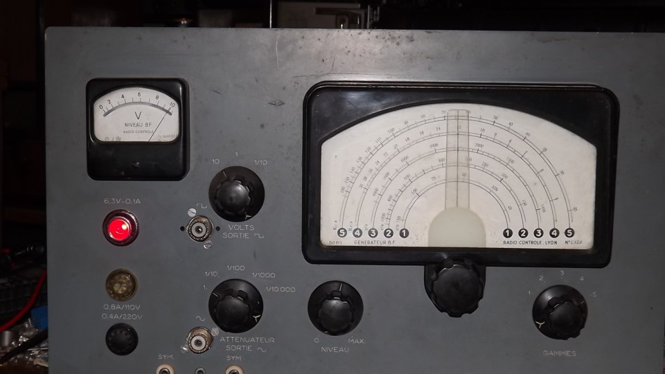

    Le panneau >>>>>>>>>>>>>>>>>>>>>>>>>>>>>>>>>>>>>>>>>
    Le bouton à l'extrême droite est marqué "Gammes" et est gradué 1,2,3,4,5.
    Je ne sais pas à quoi sert la sortie "signal carré" ni les 2 prises "Sym", ni celle celle entre les deux marqué "Niveau X2".

Sujet : GENE BF FIFTP Nouveau De Adams  Le 17-04-2012 à 22:23 sta
    Bonsoir Totolagalène .
    Le signal carré servait à essayer les amplis ou les magnétophones,on voit plus facilement ce qui se passe.Beaucoup de géné. BF l'avaient.
    Les sorties Sym peuvent être des sorties déphasées de 180 °,à controler à l'oscillo.
    Niveau X2 peut être une sortie à demie tension.

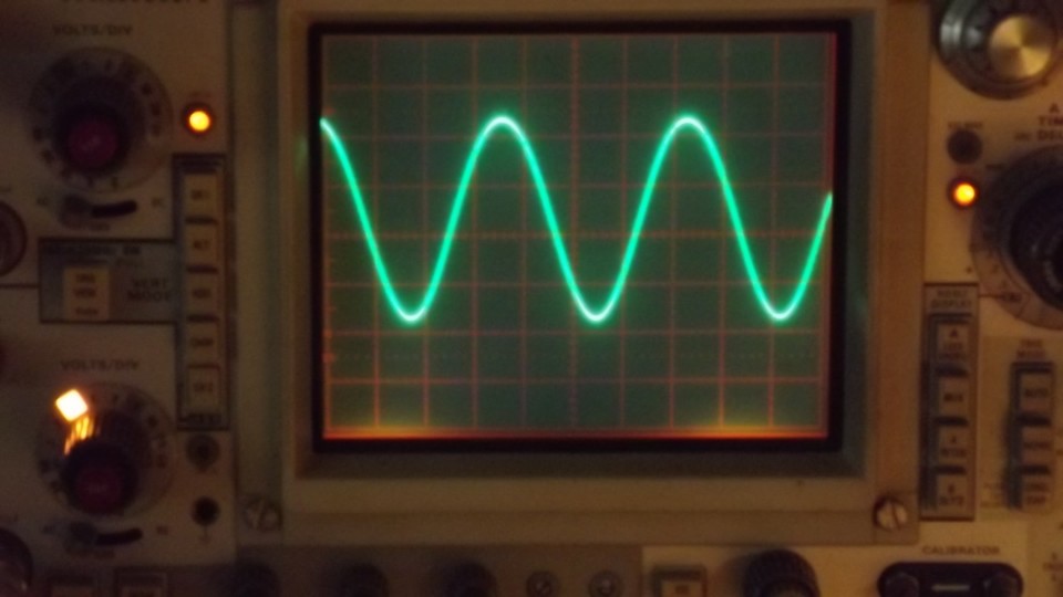

    Des fiches banane, il sort çà >>>>>>>>>>>>>>>>>>>>>>>>>>>>>>>
    Affichage 400 Hz sur le cadran du géné. [:Hi:]
Sujet : GENE BF FIFTP Nouveau De radiolo  Le 27-04-2012 à 15:41 sta
    Ca ressemble a un géné BF
    Et la BT du scope elle dit quoi en ms ?
    400Hz = 2.5ms
    donc en position calibrée période doit mesurer 2.5ms
    Vérifie l'attenuateur du géné
    Amicalement
    Radiolo

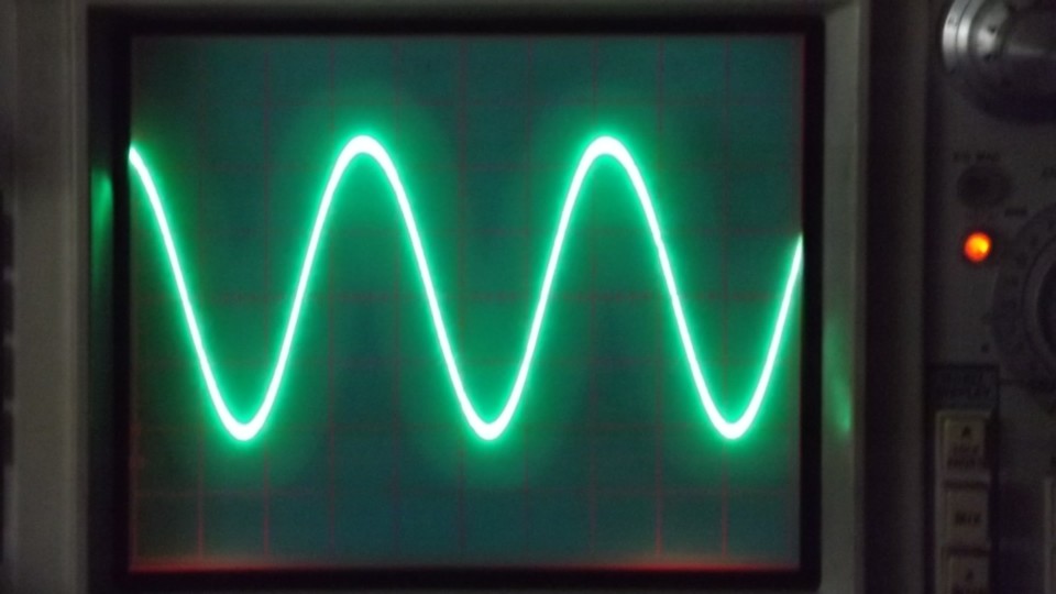

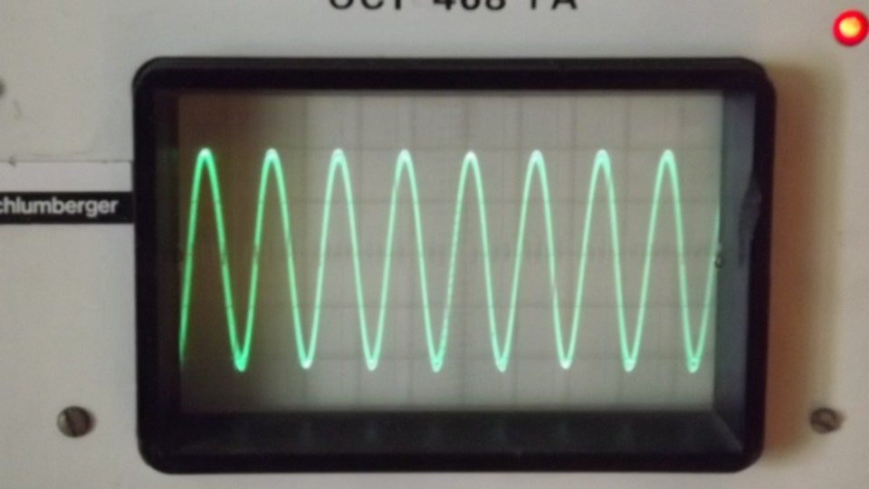

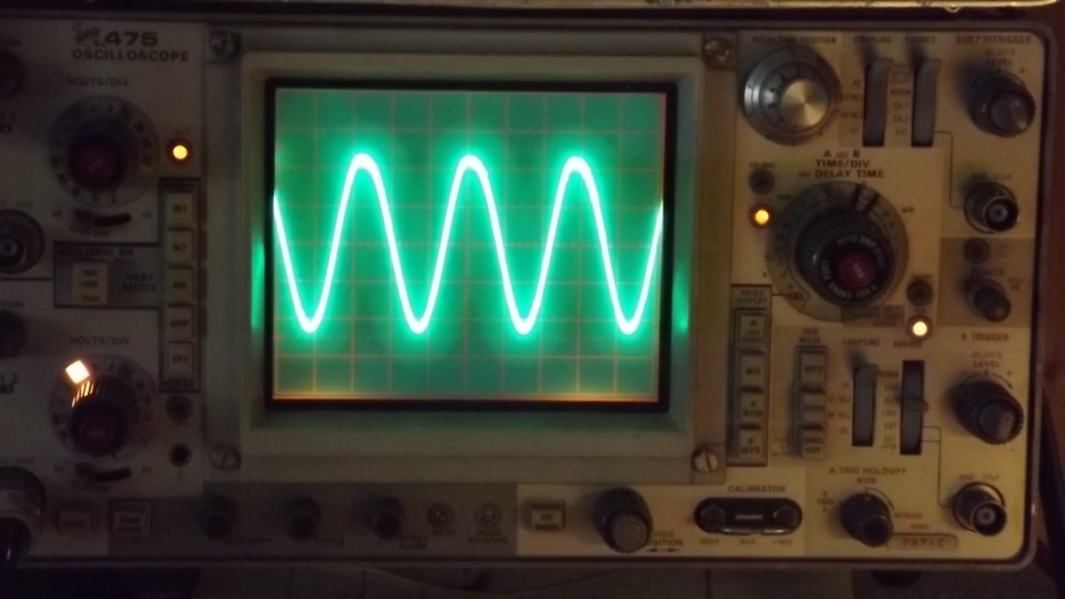

Sujet : GENE BF FIFTP Nouveau De Totolagalène  Le 27-04-2012 à 15:50 sta
    Oui, j'étais sur 2 ms.
    Et voilà du 14.000 Hz, sur 0,2 ms >>>>>>>>>>>>>>>>>>>>>>>>>>>>>>>>>>>>>>
    [:Hi:]
Sujet : GENE BF FIFTP Nouveau De Totolagalène  Le 27-04-2012 à 15:57 sta
    Même chose mais photo moins floue >>>>>>>>>>>>>>>>>>>>>
    [:Hi:]

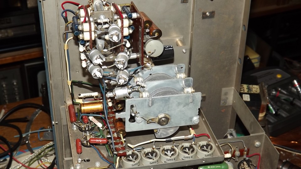

    Il serait intéressant de voir des photos de l'intérieur du géné ,pour savoir si c'est un pont de Wien et quel est le systeme de régulation d'amplitude,c'est souvent une lampe genre 110V 3W.

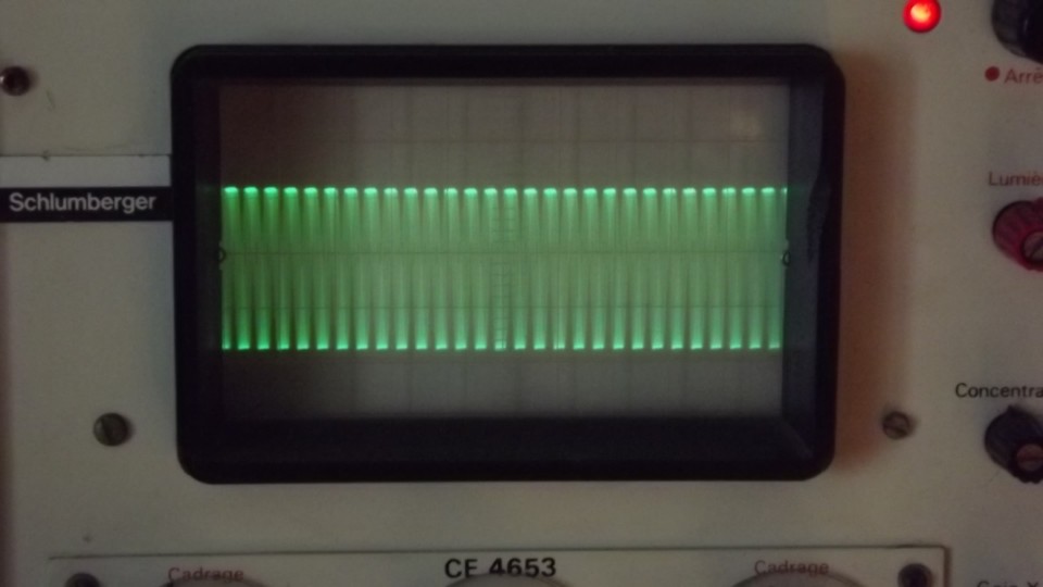

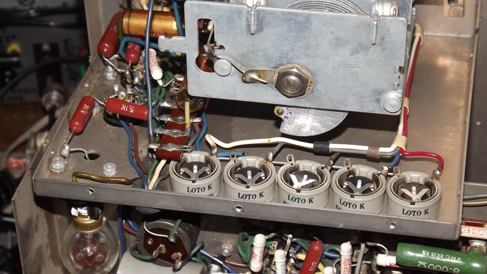

    Y'avait longtemps que je ne métais pas pris une châtaigne, en dévissant cette petite ampoule qui est marquée 130V 15 W.
    La même sur 2µs mais je n'arrive pas à figer l'image qui se défile. On dirait qu'il y a un p'tit
    défaut dans le costard! >>>>>>>>>>>>>>>>>>>>>>>>>>>>>>>>>>>>>>>>>
    [:Hi:]
Sujet : GENE BF FIFTP Nouveau De Adams  Le 27-04-2012 à 18:23 sta
    Si l'oscillo est bien réglé en amplitude Y ,en effet le géné est à réviser,saturation et ronflette.
    Il peut y avoir une alimentation stabilisée à controler en premier.

Sujet : GENE BF FIFTP Nouveau De F1FTP  Le 27-04-2012 à 18:30 sta
    Bonsoir à tous
    "Y'avait longtemps que je ne métais pas pris une châtaigne, en dévissant cette petite ampoule qui est marquée 130V 15 W."
    Si Toto a dévissé l'ampoule de régulation ,pas étonnant qu'il sature [:??:]
    Pour Adam ,c'est bien un pont de Wien
Sujet : GENE BF FIFTP Nouveau De Adams  Le 27-04-2012 à 18:54 sta
    J'espére que Toto l'a dévissée et revissée !
    Regardez si aux bornes de cette ampoule il n'y a pas un condensateur de valeur élevée .

Sujet : GENE BF FIFTP Nouveau De Totolagalène  Le 27-04-2012 à 22:33 sta
    Tous les chimiques ont été remplacés par des neufs.
    Je n'ai pas encore trouvé le tube qui a l'ampoule dans la cathode.
    L'ampoule a un côté à la masse et l'autre relié à une ligne commune à 5 potars (montés en
    R ajustables), après c'est la toile d'araignées...
    [:Hi:]
Sujet : GENE BF FIFTP Nouveau De Adams  Le 27-04-2012 à 23:32 sta
    Ce sont des pot. bobinés de valeur relativement faible.
    Comme certaines gammes n'ont pas de distorsion ,il se peut qu'il y en ait un pour chaque gamme.
    L'ampoule irait sur le commutateur de gammes qui renverrait sur le pot.concerné.
    Notez aussi que les génés. BF fonctionnent souvent mal sans leur blindage,
    à tel point que sur le Schlum GBT 662 (à transistors) il faut un avoir un capot spécial avec des trous pour passer les tournevis de réglage.

Sujet : GENE BF FIFTP Nouveau De radiolo  Le 29-04-2012 à 15:01 sta
    1er) Bien nettoyer le support du tube régulateur d'amplitude, un faux contact de qq ohms peut ruiner toute la procédure de réglage, (bien gratter au papier émeri fin les contacts)
    Pour repérer les pots suivre les fils ( ils sont de couleurs différentes et il doit être facile de repérer leur arrivée sur la galette du commutateur de gammes)
    ensuite l'ohmmètre sur le point commun de la galette vous pouvez repérer chaque pot correspondant a chaque gamme.
    Si la galette n'est pas accessible il y a une autre méthode:
    En supposant que chaque pot correspond a une gamme.
    Comme les pots sont en série avec la lampe et qu'il circule un courant BF dedans on peut faire la remarque suivante:
    Le pot en service a donc une tension a ses bornes.
    En mesurant par rapport a la masse du générateur a l'oscillo ( et avec a sonde x10 !!! ) la tension sur le tube régulateur , l'un des pots ( celui dans lequel circule le courant) doit présenter une tension BF plus élevée sur sa borne qui n'est pas reliée au tube régulateur .
    on pourra ainsi identifier le pot utilise pour chaque gamme.
    Et ensuite après avoir repéré méticuleusement sa position agir sur le pot correspondant pour supprimer la distorsion ( tourner jusqu'au décrochage puis lentement faire accrocher l'oscillation, s'arrêter des le démarrage de l'oscillation, vérifier qu'elle tient sur toute la gamme et que l'oscillateur re démarre bien après un changement de gamme cela aux deux extrémités de la bande.
    Amicalement
    Radiolo

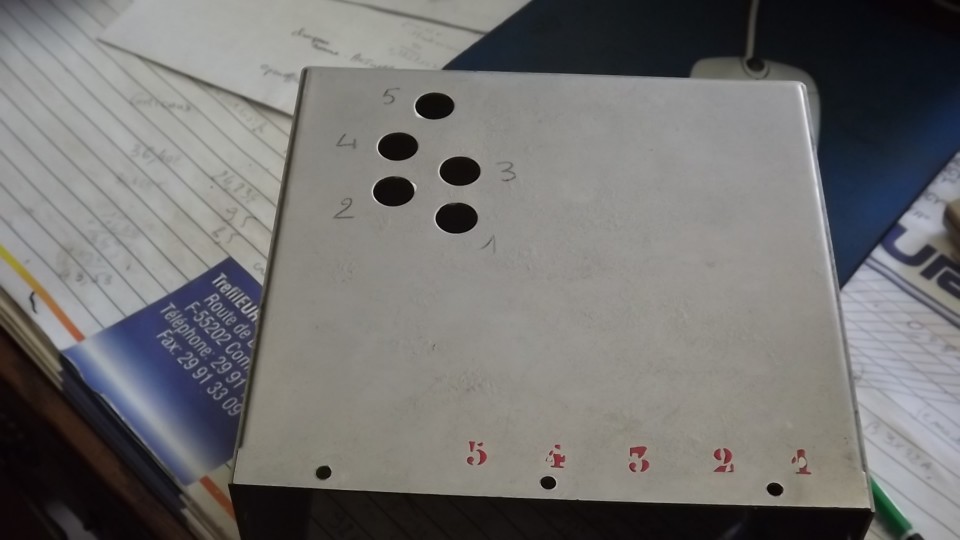

Sujet : GENE BF FIFTP Nouveau De Totolagalène  Le 29-04-2012 à 15:58 sta
    Bonjour Radiolo.
    Grace aux fils de couleurs différentes, on peut facilement savoir quel pot correspond à quel condensateur ajustable, et comme ces condos sont repérés de 1 à 5 sur le blindage, on doit pouvoir
    d'office savoir quel condo et donc quel pot correspond à quelle gamme.
    Petit doute quand même: les chiffres-repères n'étant pas à côté des trous, peut être
    sûr que l'interprétation que j'ai faite au crayon soit bonne? >>>>>>>>>>>>>>

    Je disais le 28 que les N° des pot. sont notés sur le blindage ,ça devrait correspondre aux gammes.

Sujet : GENE BF FIFTP Nouveau De Totolagalène  Le 29-04-2012 à 18:02 sta
    Bravo! C'est bien çà, le pot N°3 agit sur la gamme 3 et le défaut est corrigé >>>>>

Sujet : GENE BF FIFTP Nouveau De Totolagalène  Le 29-04-2012 à 18:10 sta
    Potar 4 retouché; OK aussi sur toute la gamme 4 >>>>>>[:Hi:]
Sujet : GENE BF FIFTP Nouveau De Totolagalène  Le 29-04-2012 à 18:17 sta
    Potar 5, peux pas mieux faire que çà >>>>>>>>>>>>>>>>>>>>>>>>>>>>>>>>>>>

Sujet : GENE BF FIFTP Nouveau De Adams  Le 29-04-2012 à 18:46 sta
    Le 3 me semble moins bon que les 4 et 5.
    Avec un oscillo on ne peut plus voir une distorsion de quelques %.
    Pour aller plus loin (vers 0,1 %) il faut un distorsiométre
    Pour la distorsion harmonique (présence d'harmoniques 2 , 3 .........) un analyseur de spectre BF.
    On fait un calcul (que j'ai oublié ) avec les amplitudes des harmoniques et en principe on retrouve le taux que donnait le distorsiomètre (qui est basé sur un pont de Wien plus ou moins modifié).
    Mais ce serait trop simple, il y a d'autres sortes de distorsions et d'autres méthodes de mesure.
