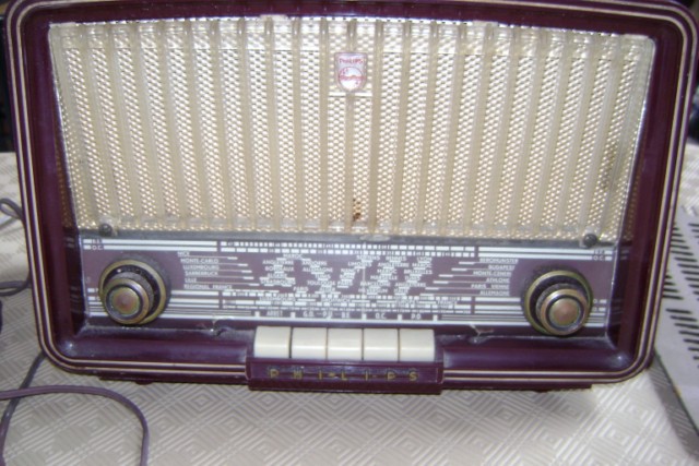

    Bonjour à tous. Je suis totalement novice dans ce secteur8oI
    J'ai récuperé une radio Philips qui me semble (après recherches) être une B3F 60 A, de 1956.
    La personne qui me l'a donné l'avait remisée au grenier depuis ....elle ne s'en rappelle plus.
    Bien sur, après avoir lu la page trucs et astuces, je ne l'ai pas branchée (même sans celà, je n'aurais pas osé le faire), mais je suis un peu affolé de la procédure de contrôle des composants à effectuer[:ouin:]
    Si quelqu'un connait bien ce modèle, peut-il m'indiquer la démarche à suivre pour la faire fonctionner sans ne rien endommager ( condensateurs qui explosent, électrocution...8-())

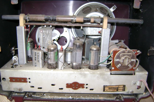

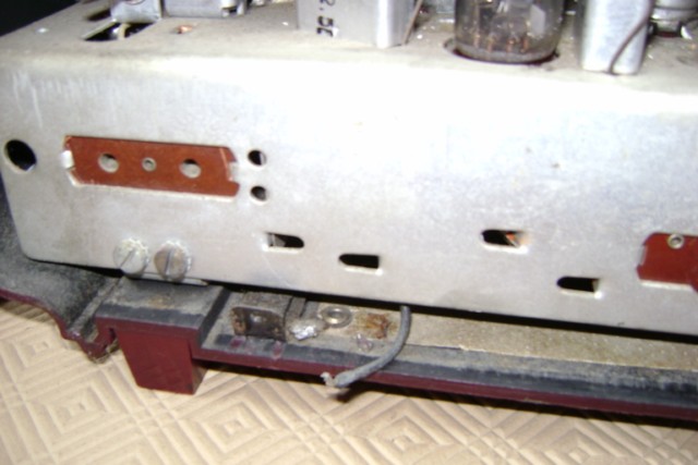

    j'ai enlevé le panneau arrière, aspiré un peu la poussière avec précaution et j'ai remarqué qu'il y avait un fil (de masse ?) partant de sous le chassis et normalement soudé sur la base du coffret où se trouve un petit trou et un oeillet metallique, mais qui était déssoudé[:??:]
    Je pense qu'il faut bien sur le ressouder ? (ça je sait faire).
    Je vais essayer de joindre des photos. Commentaires et conseils bienvenus[:Hi:]
    Si je vois que c'est au dela de mes capacités (restreintes:o(). Quel coût approximatif pour une remise en état chez un pro ????
    Car mon but est de m'en servir et non de la simple déco8-).

    apparemment c'est un tous courants, à moins qu'il n'y ait un transfo d'alimentation sous le châssis. Si la série de tubes est Uxx xx c'est le cas . Donc attention une phase du secteur serait au châssis. utiliser un transfo d'isolation si possible, ou travailler une main dans la poche, et sans avoir les pieds dans l'eau....
    Le fil dessoudé (ou coupé) relie le chassis à une métallisation du carton inférieur. Ce n'est qu'un blindage (anti-rayonnement) , on peut le ressouder pour la bonne forme mais il n'est pas indispensable, et en tous cas n'a rien à voir avec le fonctionnement du poste.
    Les capas les plus critiques sont les "chimiques", ils se détériorent avec le temps et sont à remplacer en priorité surtout si l'appareil doit être utilisé.
    Les autres capas, c'est selon, la prudence voudrait qu'on les remplace toutes mais ce n'est pas toujours indispensable.
    Quand à le faire "dépanner"par un professionnel, je pense que la difficulté sera d'en trouver un.....Sinon selon le pro ça peut être le tarif "ALTC", à la tête du client. à mon avis il vaudrait mieux chercher un amateur, éventuellement membre de ce forum et pas trop loin de chez vous.....
    Vous pouvez éventuellement l'essayer en mettant une ampoule à incandescence d'une quarantaine de watts en série avec le secteur. en cas de court circuit ça limitera les dégâts.....

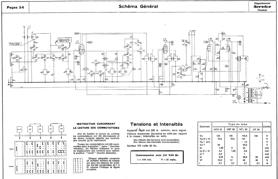

    Voir ladoc complète dans votre BAL.
    Ce poste, bien qu'équipé de tubes de la série U, n'est pas un tous courants.
    Sur le schéma, figure un transfo.

    Autre chose, il y a un selecteur de tension, 110/130/220/240. Actuellement reglé sur 220.
    Faudra -t-il le mettre sur 230 ? ou 220 est suffisant ?

    Le poste fonctionnera en 220 et 240, mais le secteur étant plus proche de 240 que de 220 de nos jours, il vaut mieux mettre le sélecteur sur 240. Ainsi, on sera sur que les tensions présentes dans le poste ne sont pas trop élevées.

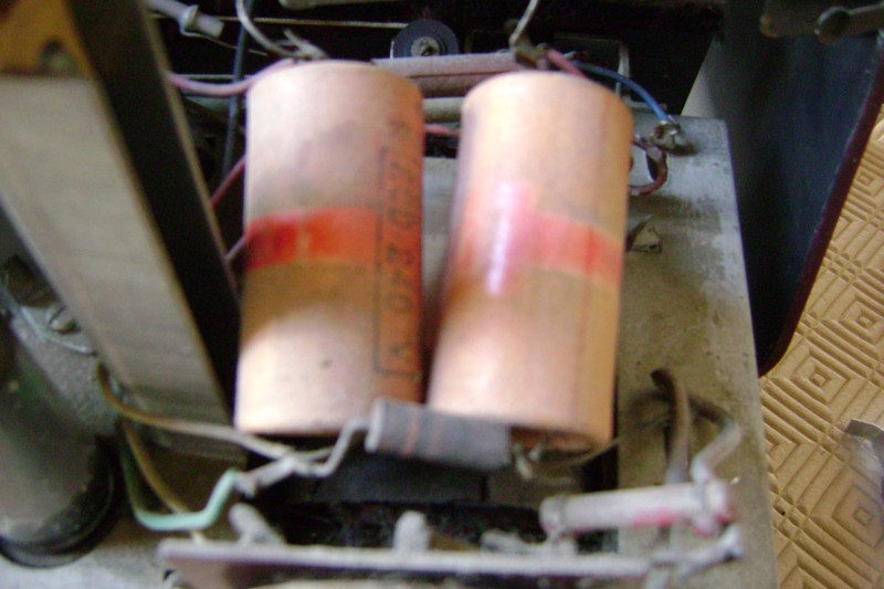

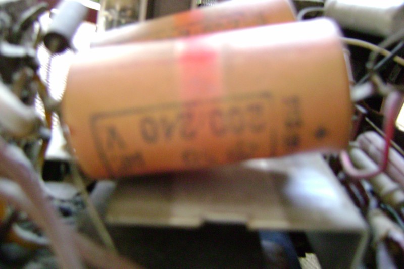

Sujet : remise en fonctionnement Nouveau De chatonlechat  Le 19-04-2012 à 14:50 sta
    Voilà, chassis démonté....c'est sale:-(

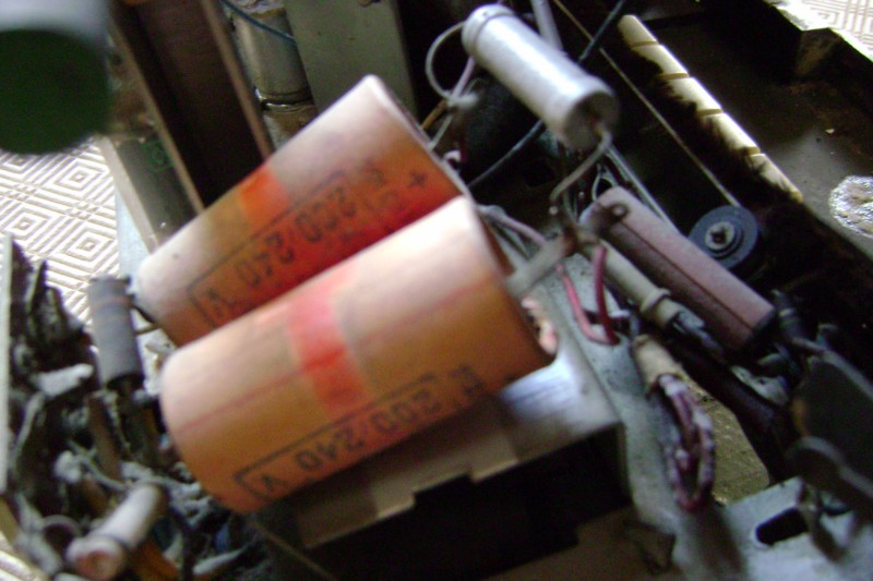

    Je pense avoir identifié les condensateurs. 2 cylindres oranges marqués 220-240 v, 50 uF.
    Il y a une résistance , petit cylindre marron et un autre petit cylindre aluminium (résistance aussi ?) qui relient les 2 condo....à changer ? A réutiliser avec de nouveaux condo ?
    J'ai regardé sur internet des condensateurs mais bien sur, ils n'ont plus la même tête. Par quoi remplacer ceux en place ?
    Je poste des photos avec pour illustrer mes propos.
    En dessous , je devine le transfo. Il semble corrodé et l'espèce de papier noir qui l'entoure , déchiré....un risque ?[:??:]

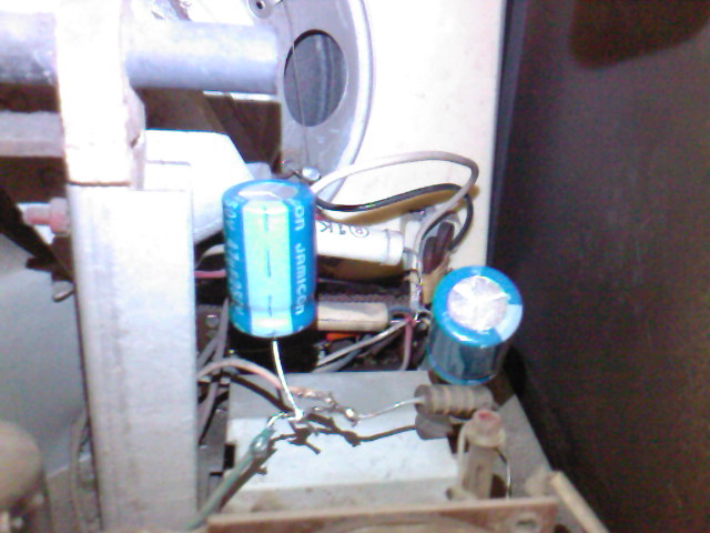

    j'en ai restauré un semblable couleur ivoire il y a quelques mois -->
    Les chimiques sont faciles à remplacer par le dessus, j'avais pris des radiaux car moins chers 47 µF isolés 250 V -->
    Vous en trouverez ici
Sujet : remise en fonctionnement Nouveau De wizhard  Le 19-04-2012 à 16:40 sta
    Hello....
    Oui, c'est bien ça. Ce qui compte pour un condo c'est sa valeur (50µf) et son isolation (220-240v) mais si celle ci est supérieure ce n'en est que mieux. par contre la capacité d'un condo moderne sera de 47 µf, valeur normalisée. (la tolérance des chimiques est assez élevée....)
    La résistance fait partie du filtrage, il serait intéressant de vérifier si elle n'a pas changé de valeur (ohmmètre). on voit mal les couleurs sur la photo. On peut la remplacer par une de même valeur, mais plus puissante voire bobinée.
    Comme le dit fdevlos il sera plus facile de trouver des condos radiaux plutôt qu'axiaux. Simple question de "mécanique", fonctionnellement ça n'a aucune importance. les condos modernes sont beaucoup plus petits, c'est normal.
    Sur le transfo si le bobinage n'a pas été 'blessé" le papier déchiré n'a rien de grave, pour l'aspect on peut même l'enlever en totalité.

Sujet : remise en fonctionnement Nouveau De XYZ du 56  Le 19-04-2012 à 16:54 sta
    Commutateur tension sur 240v.: Yes.
    Condos chimiques à la benne (laden) systématiques, ceux isolés intérieurement avec du "goudron noir": idem; y inclus: C29(25nF 250v) et C30(5nF 250v)! En principe (si pas cassés ou rivets dessertis) on ne touche pas aux micas, céramiques.
    >>> ...ils n'ont plus la même tête. Bien évidemment, et dans plusieurs années, elle aura, encore, changée! L'encombrement a dû diminuer... seuls comptent les capacités(50µf) et leurs tensions(env. 250-300v.)
    Les R, si elles n'ont pas trop chauffées(bronzées!), ou n'ont pas changées de valeur: pas touche!
    Le transfo(s'il n'a pas subi de coup!) devrait(?) être en état et seul des essais à tension "réduite" permettront de savoir si "bobo" il y a. Ce qui serait étonnant.
    Il serait, certainement, très bon pour la longévité des chimiques de leur éviter de se faire chauffer "les fesses" par le transfo: qui est une pièce qui chauffe un peu.
    Ces condos (de filtrage) peuvent être déplacés, contrairement à certaines pièces qui, parfois, ne doivent pas être déplacées(chgt des caractér. des circuits sur lesquels ils sont branchés). Photos peu nettes (3 photos pour les mêmes C, c'est trop!).
