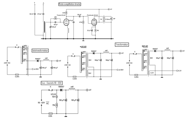

Sujet : Re- Self d'arret Nouveau De Florian . L  Le 20-04-2012 à 14:16 sta
    OK ON5MJ, voici voilà ==>
    Donc comme dit précédemment, il s'agit du montage final mais avec une banale triode-pentode au lieu de s’embêter avec deux pentodes.
    Test comme dirait slouptout ..

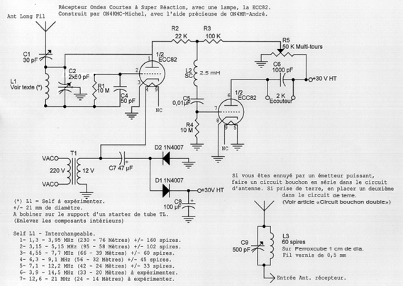

Sujet : Superréaction Re- Self d'arret Nouveau De Jacques Flamand  Le 20-04-2012 à 17:49 sta
    Voici un autre schéma de récepteur à superréaction.
    Pour les photos voir le site de ON7RY
    Le schéma est repris --------------------->
    Jacques
Sujet : Re- Self d'arret Nouveau De ON5MJ  Le 20-04-2012 à 18:48 sta
    Mais si ça va, faut juste rétrécir un peu moins les schémas.
