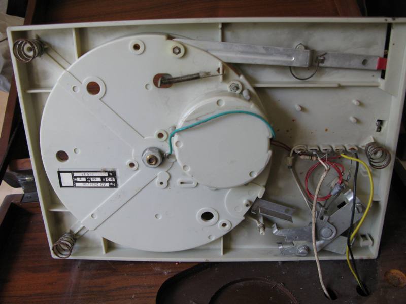

    Bonjour a tout le phorum
    des que je touche le moteur celui-ci s'arrete il semble qu'il na pas de force est-ce normal
    voir photo

    Bonjour....
    C'est un petit moteur synchrone, c'est effectivement très peu puissant. Sa vitesse est fixée par la fréquence du secteur, il tourne à sa vitesse ou ne tourne pas. (Il y a en général un système anti- retour qui l'oblige à démarrer dans le bon sens).
    à vérifier: la lubrification bien sûr, les courroies et la capa de lancement si elle existe (ne pas confondre avec l'anti-parasites, si le moteur n'a que 2 fils cette capa n'existe pas.)
    Il peut s'agir aussi d'un moteur à courant continu (comme sur les mini K7) mais c'est peu probable, dans ce cas la poulie moteur serait beaucoup plus petite.
    Bonne bidouille Daniel.

    C'est peu etre un probleme de courroies car quand je demarre avec le plateau et un disque il s'arrete alors que sans il tourne
Sujet : Moteur philips Nouveau De wizhard  Le 20-04-2012 à 12:49 sta
    Re...non, c'est bien un synchrone (genre moteur de pendule) sans doute avec anti-retour.
    Pour lever le doute s'il "tremblotte" quand on le cale c'est ça.

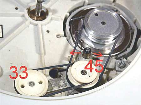

    C'est très peu puissant (si ça l'était plus on aurait du "rumble", la 1ere courroie (la plus fine) sert à filtrer ces vibrations. Voir plutôt du côté de la force de pression des galets, éventuellement égriser un peu la surface du caoutchouc à la toile émeri ou au trichlore.
    Il doit y avoir un "dur" quelque part, ces moteurs n'ont aucun couple mais tournent obligatoirement à la vitesse fixée par leur nombre de pôles. Seule une démagnétisation du rotor pourrait expliquer le problème, mais étant donné qu'il est blindé c'est peu probable.....
    Lubrifier les paliers des poulies intermédiaires et du plateau.(légèrement !!)

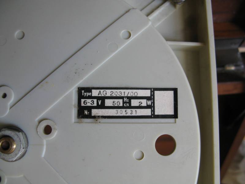

    6.3 V ~ ??
    Donner svp le n° model ag ...

    Donc c'est bien un synchrone. Cette technologie étant ce qu'elle est le problème ne peut venir que d'un "dur" quelque part. Si c'est dans les renvois ou le plateau pas grave, mais si c'est le moteur lui-même (on peut sentir au doigt s'il est "dur", hors tension, mais une certaine sensation de "facettes" dues à l'aimantation est normale.) c'est nettement plus ennuyeux, ces moteurs sont très difficile à démonter. On peut éventuellement lubrifier à l'huile très fluide le palier inférieur s'il est accessible, et essayer d'en glisser quelques gouttes avec une aiguille de seringue dans le palier sous la poulie. en espérant qu'il en rentrera assez....

    Il luit reste a lubrifier à l'huile très fluide les paliers et laisser tourné a vide longtemps sans les courroies. Faire aussi les autres axe

    Ca marche ,un peu d'huile marche a vide pendant un quard d'heure
    Bon il a falu mettre un tete neuve mais maintenant tout marche
Sujet : Moteur philips Nouveau De dplom  Le 20-04-2012 à 17:17 sta
    Oups
    Et merci pour le schema
