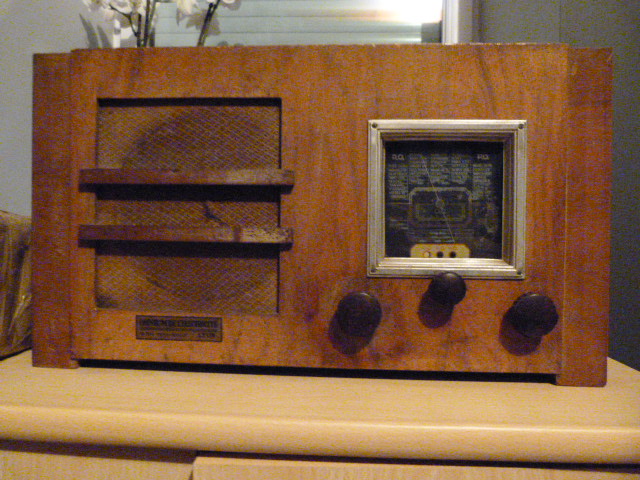

    Bonjour à tous. [:Hi:]
    J'ai récemment sauver de la poubelle ce poste qui m'a l'air de dater des années 30... [:??:]
    Connaissez vous ce modèle ?

    Bonjour et bienvenu, HardGeek.
    Ce poste ne date pas des années 30, mais plutôt des années 40/50.

    cette présentation , tres "bateau" et banale , date en fait de 1937...39 (début de la "mode" des postes "rectangulaires horizontaux" ...) entre 1932 et 1936 ils étais de manière générales dans des ébénisteries plus haute que large , avec le haut parleur en haut et le cadran en bas (postes "verticaux" )
    Cette forme et cette présentation ont été conservé tres longtemps , surtout pour des postes basiques d'entrée de gamme ...De sorte qu'il est difficile de dater l'appareil a partir de ce seul critère ! (cet appareil peut donc fort bien être , effectivement, des années 30 ! mais avec une marge d'erreur possible de datation de 20 à 30 ans ! )

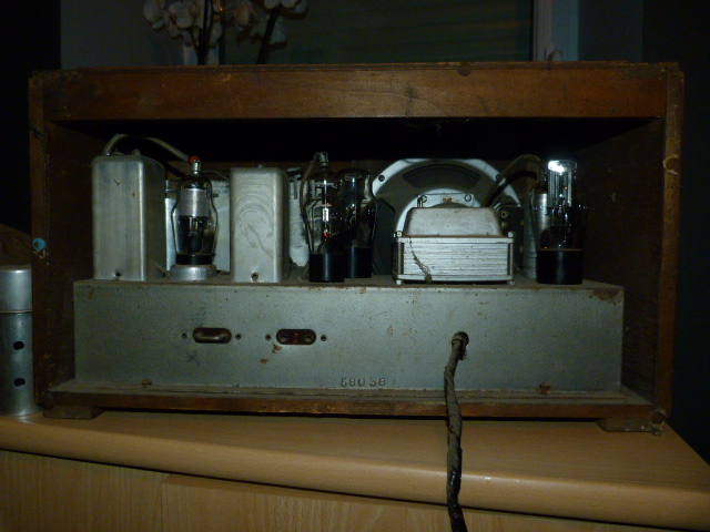

    Une photo de l'arrière du poste ouvert (pour voire le chassis) et un relevé des indications marqués sur les lampes (en veillant a ne pas les effacer !) renseignera de manière bien plus précise !

    pour l'arrière du châssis, il y a bien un numéro de série : 58036.
    Certaine lampe porte le nom RadioPhotos Grammont.

Sujet : Poste à renover Nouveau De slouptoouut  Le 27-04-2012 à 19:13 sta
    cette série de lampes octales verre , série G , est typique d'un poste de 1938...1940
    c'est un poste qui a du être fabriqué juste avant la seconde guerre et qui a surement été utilisé pendant cette guerre (une chance au passage qu'il n'ait pas été saisi par les Allemands , surtout qu'il semble bien avoir les O.C ...)
    c'est un poste superhétérodyne classique , d'une construction basique (ça devait être un appareil "d'entrée de gamme " ) et probablement issu d'un petit constructeur local ou d'un "kit" assemblé par un artisan (pratique courante a l'époque) et c'est un appareil qui devrait être simple (et facile a dépanner)
    Le jeu de lampes est tout a fait classique, et on peut s'inspirer de schémas "génériques" utilisant ces lampes
    Cet appareil n'a pas une grande valeur "marchande" mais il est néanmoins témoin d'une époque , et encore assez joli ...Et ça peut valoir le coup de le réparer d'autant que ce genre d'appareil est simple !

    1938...1940
    woahhh ! En effet il a probablement échappée à l'occupation !
    Le poste porte le nom d'une boutique de Lyon - Omnium de l'électricité de Lyon -
    Il a 3 bandes : O.C / P.O / G.O
    Est ce qu'il faut une lampe particulière par bande ?

    J'ai une lampe (6Q7) qui a la borne du culot qui s'est détachée. Je vais devoir la changer.
    Derrière le poste, il y a un 2 paires de borne :
    - AT - qui est shunté
    - PU - qui est ouvert.

    Je l'ai mis son tension, les lampes chauffent et le HP émet alors un bruit de fond (comme un ampli que l'on pousserai à fond mais à vide). Le changement de fréquence s'observe effectivement sur un indicateur mécanique - une pastille blanche apparait en face de la bande écoutée - .
    Quelque soit la position, le bruit de fond ne varie pas.
Sujet : Poste à renover Nouveau De slouptoouut  Le 27-04-2012 à 22:18 sta
    n'insistez pas , débranchez moi ça , et ne le rebranchez qu'apres avoir changé les condos
    Le bruit constaté (genre de ronflement comme un ampli a donf avec l'entrée en l'air !) et le non fonctionnement , sont des symptômes caractéristiques de condensateurs complètement HS ! (et fort heureusement pas en court circuit ) a changer avant toute autre chose !
    Le cavalier n'est par ailleurs pas a sa place (habituellent, et si et seulement si le poste n'a pas de commutation P U par un bouton , le cavalier sert a boucler l'entrée PU lorsque on fait marcher le poste en mode radio , et s'enlève pour brancher le PU )

    J'ai déposé le châssis et j'ai tout d'abord procédé au nettoyage.
    Ouf ! Ça lui ne lui a surement pas fait de mal.
    Par contre j'ai manqué d'effacer la totalité du cadran... Mais bon ça va je m'en suis vite aperçu et j'ai sauver le plus gros.
