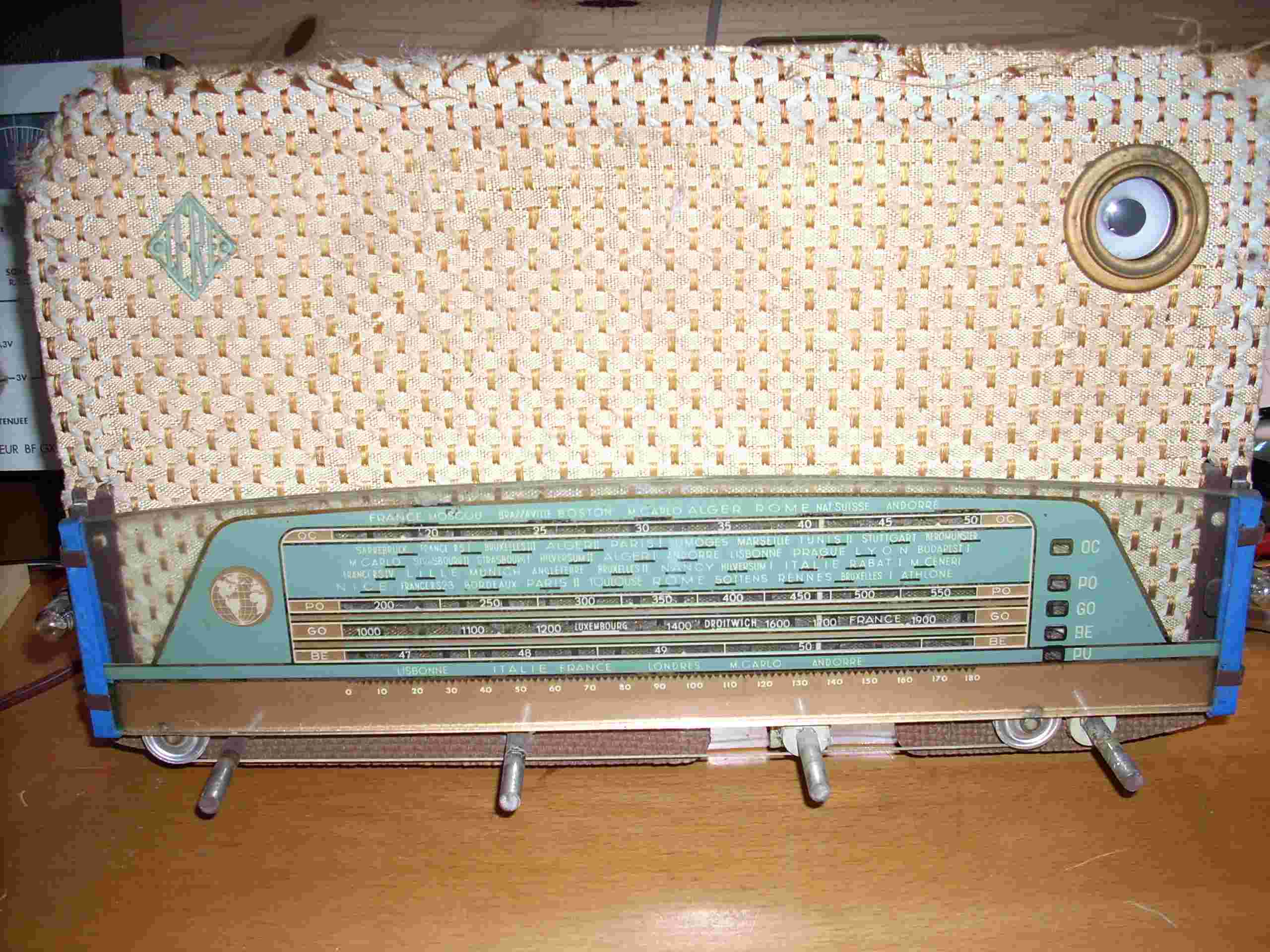

aujourd'hui j'ai trouvé ce poste sur un vide grenier. Il est de marque LERE. Il est équipé des tubes suivants: 6BE6, 6BA6, 6AV6, 6BM5, 6X4 et EM34. Je l'ai sorti de son ébénisterie pour retire la poussière qui devait être d'origine vu l'épaisseur! Par contre, côté câblage, particulièrement propre. On pourrait croire qu'il été recâblé en gardant les composants. Après nettoyage et vérification (sommaire je l'avoue), mise sous tension: tout s'allume mais ronflette maximale!  stop. En vérifiant le câblage de la 6X4, je me suis aperçu que le filament est relié à la cathode!  il faudrait que je puisse vérifier tout le câblage mais je n'ai pas trouvé ce poste sur le grand livre et encore moins le schéma. Est ce que quelqu'un connaît ce modèle de marque L.E.R.E.?

Merci jean Michel. Effectivement çà a vraiment un air de famille, mais ce ne sont pas les mêmes tubes et l'ébénisterie est différente, vraisemblablement, le mien est plus ancien en se basant sur l'esthétique de l'ébénisterie. J'aurais bien voulu jeter un oeil sur les documents du site mais je n'arrive pas à m'inscrire... dommage
C'est vrai Toto, je n'y avais pas pensé. Mais ce n'est quand même pas une raison pour relier volontairement le filament à la cathode non? Quelle est la réaction de la capa de filtrage dans ce cas là? J'ai quand même envie de couper le stripe.

Sujet : récepteur L.E.R.E. Nouveau De Jean-Michel Bourque  Le 02-05-2012 à 08:39 sta
    A jeanmarie (quelques messages plus haut) : pour l'ébénisterie, on a du mal à se rendre compte ;-)
