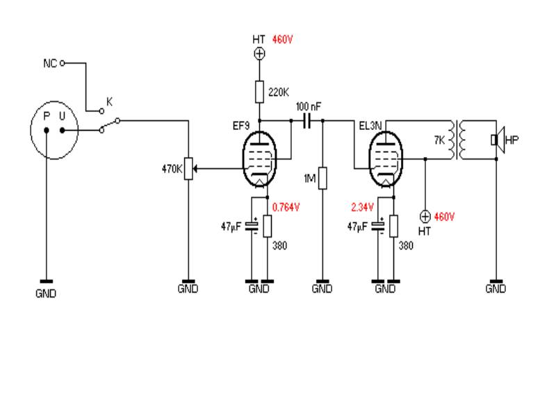

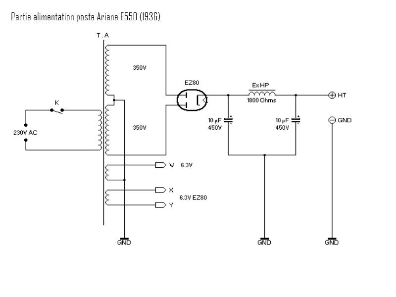

Sujet : Tous les cris les distorsions II... Nouveau De Florian . L  Le 01-05-2012 à 23:26 sta
    Pour le module de filtrage HT c'est un filtre en PI tout ce qu'il y a de plus banal:
    Condo 10 µF 450V ==> Ex HP (1800 Ohms) ==> Deuxième condo de filtrage 10 µF 450V
    Flo[:Hi:]
Sujet : Tous les cris les distorsions II... Nouveau De Totolagalène  Le 01-05-2012 à 23:33 sta
    Elle n'est pas montée en triode ton EF9.
    Ou ton EL3 ne pompe pas ou le TR d'alim a été remplacé par un qui sort trop; combien il donne sur les 2 enroulements HT et quelle est la chute de tension aux bornes de la self/ excitation du HP ? [:Hi:]

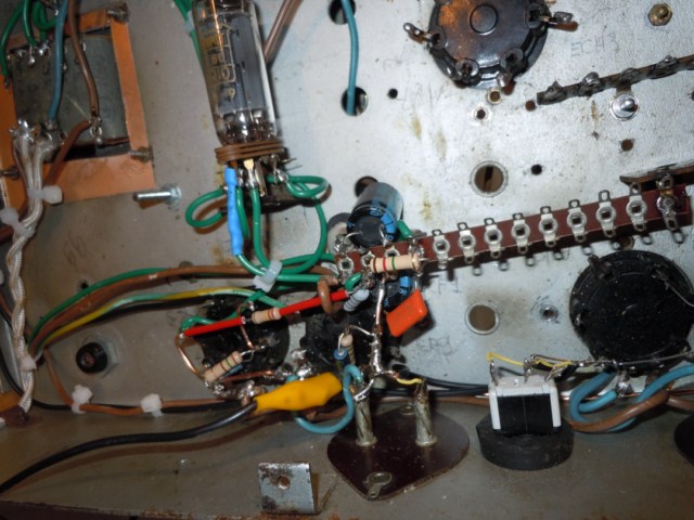

Sujet : Tous les cris les distorsions II... Nouveau De Florian . L  Le 01-05-2012 à 23:37 sta
    Photo ==>
Sujet : Tous les cris les distorsions II... Nouveau De Totolagalène  Le 01-05-2012 à 23:42 cms
 CHUTE DE TENSION AUX BORNES DE L'EXCITATION HP?
Sujet : Tous les cris les distorsions II... Nouveau De Florian . L  Le 01-05-2012 à 23:43 sta
    Je n'ai pas mesuré la chute de tension dans la self, je ferait une petite mesure demain ...
    En tout cas, c'est sûr que ça ne chute pas grand chose!
    J'ai effectivement remplacé le TA par un transfo pourtant identique en HT
    Flo[:Hi:]
Sujet : Tous les cris les distorsions II... Nouveau De Totolagalène  Le 01-05-2012 à 23:49 sta
    Cà doit chuter 90/100 V.
    En effet ton poste consomme une cinquantaine de milliampères, et comme U = RI >>>
    1800 Ohms X 0,050 A = 90 V.
    Si tu n'as pas çà (environ) c'est que la EL3 (= 80 % de la conso totale) ne pompe pas ou la self est en court-jus, ou résistance de cathode pas bonne,etc...
    [:Hi:]

Sujet : Tous les cris les distorsions II... Nouveau De ON5MJ  Le 02-05-2012 à 00:50 sta
    Après calcul a partir de tes chiffres il passe 6 mA dans la cathode de la EL3. Ce qui n'est quand même pas beaucoup et est cohérent avec la HT nettement trop élevée. La résistance de cathode fait-elle réellement 380 ohms ? ou alors toutes tes EL3 sont déjà ad patres. Débranche le condo de liaison des fois qu'il aurait une perte qui ficherait tes finales BF en l'air assez rapidement par courant de grille - si tu as un autre poste avec la même lampe vérifie la. Je ne crois pas trop à la self en CC car cela n'empêcherait pas le courant de passer même avec une très grande ronflette et trop de HT.

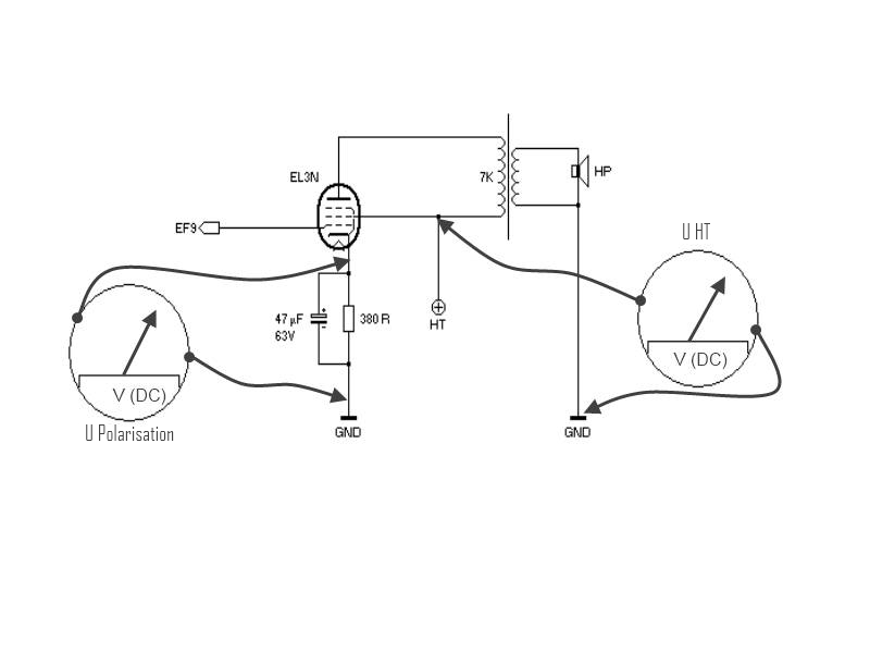

Sujet : Tous les cris les distorsions II... Nouveau De Florian . L  Le 02-05-2012 à 20:58 sta
    Bon, je n'ai pas pu faire la mesure demandée et j'espère pouvoir la faire ce week-end.
    6 mA, en effet, c'est pas gras ..
    Donc si j'ai bien tout compris, plus on a une tension de polarisation faible, plus la HT augmente ?
    Si tel est le cas, il me suffirait, pour voir si le problème ne vient pas de la loupiote de faire varier la résistance de polarisation de la finale et de relever en même temps, la tension de polarisation et la HT?

    << Donc si j'ai bien tout compris, plus on a une tension de polarisation faible, plus la HT augmente ?>>
    Non !
    C'est une polar automatique donc si la tension aux bornes de la résistance de cathode est trop faible, c'est qu'il n'y passe pas assez de courant, ce courant est le même que celui qui traverse la tube. C'est une conséquence, pas une cause.
    Par ailleurs, la HT augmente puisqu'on n'y tire pas assez de courant: Autre conséquence, toujours pas une cause.
    Pourquoi le courant est il trop faible ?
    1- Le tube est pompé
    2- Le tube ne reçoit pas de tension sur son écran (faux contact, soudure sèche, éventuelle résistance d'écran coupée, etc ...)
    Voilou !

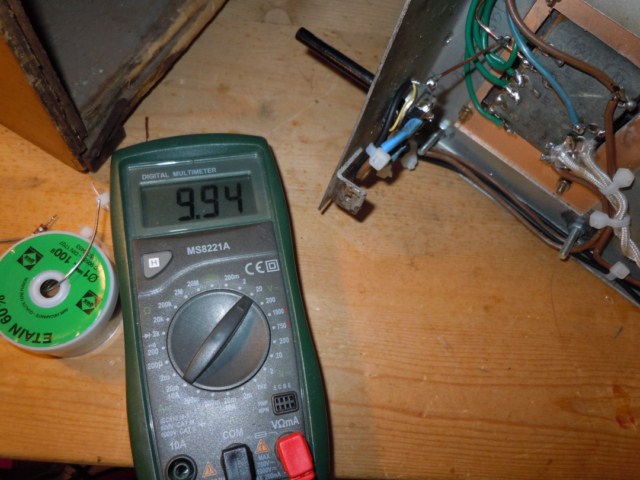

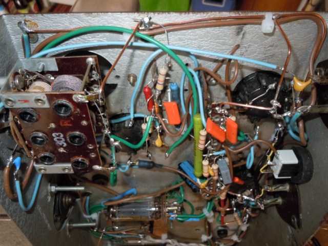

Sujet : Tous les cris les distorsions II... Nouveau De Florian . L  Le 05-05-2012 à 17:11 sta
    Me revoilà avec quelques nouvelles:
    J'ai changé la R de polar initiale pour une 150 Ohms , Résultat==> même problème qu'avant.
    Puis je me suis aperçu que je m'était planté dans la connexion d'un fil, et qu'un contact du support de la finale était de travers! (que je suppose que ça devait être en effet la g2 comme vous me l'avez fait remarqué plus haut)
    Tension de polar de la finale: environ 9V
    Haute Tension: 215V (deuxième chimique, après lissage [self d'excitation du HP] )
    Je le remet en place, je teste et miracle, enfin de la puissance!

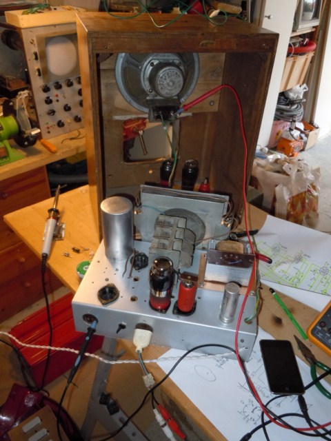

    Partie moins amusante, j'ai terminé hier soir .... pardon, je veux dire ce matin (à 1h30 du matin) l'intégralité du poste. Tout content, je teste ..
    BF Inaudible si je branche un périphérique sur la prise PU et impossible de capter quoi que ce soit. J'ai pourtant respecté scrupuleusement le schéma et j'avoue que ça commence a me désespérer!
    Je regarderais un peu plus en détail le châssis demain, pour voir si je n'aurait pas fait une c.....rie.

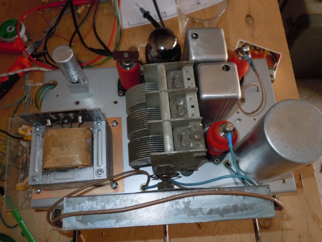

    Photos ==> (Bon, je sait, c'est un peu du câblage a la Philips mais j'essaye de faire le mieux possible)
    Flo[:Hi:]

Sujet : Tous les cris les distorsions II... Nouveau De Florian . L  Le 05-05-2012 à 17:21 sta
    P.S.
    J'ai oublié de le dire mais aussi, pour la partie BF, j'avais 2 EL3N de pompées, 1 en C.C [entre g1 et la masse] ainsi qu'une EF9 faiblarde.
    ça ne risquait pas de fonctionner!
    Flo[:Hi:]
Sujet : Tous les cris les distorsions II... Nouveau De ON5MJ  Le 05-05-2012 à 18:05 sta
    La totale quoi, des tubes pompés, un écran pas connecté, etc.
    Pour la connexion sur l'entrée PU il faut voir si les impédances sont compatibles, et bien entendu si tout est OK question câblage et validité du tube d'entrée.
Sujet : Tous les cris les distorsions II... Nouveau De Florian . L  Le 05-05-2012 à 18:10 sta
    Pour l'impédance, je pense que le problème vient pas de là:
    J'ai fait le poste en deux parties: la BF et la HF.
    Quand je testait la partie BF (je n'avais pas encore câblé la partie HF) avec mon MP3, c'était super puissant et il n'y avait pas le moindre bruit incongrus.
    Depuis que j'ai refait intégralement le poste, plus rien ...

    Bon, je rectifie mes dires, la BF re-fonctionne maintenant très bien, j'avais inversé un fil (encore une erreur de ma part!:-()
    @ ON5MJ:
    En fait, la conception de l'ampli BF est très simple:
    Un fil blindé par de la grille 1 de la EF9 (préampli) au commun d'un inter 2 positions.
    Position 1 ==> PU
    Position 2 ==> partie HF (anciennement "NC" sur le schéma précédent de la partie BF)
    J'ai refait le test du MP3 branché sur la prise PU, parfait, ça fonctionne impeccable (peut être un manque de tonalité (basses), je n'ai pas mit le condo de 2.2nF entre anode de la EL3N et masse)
    Par contre, quand je met l'inter en position 2 (MP3 débranché) pour capter la radio venant de la partie HF, rien de rien mis a part le ronflement caractéristique d'un ampli BF fonctionnant sans rien de branché dessus.
