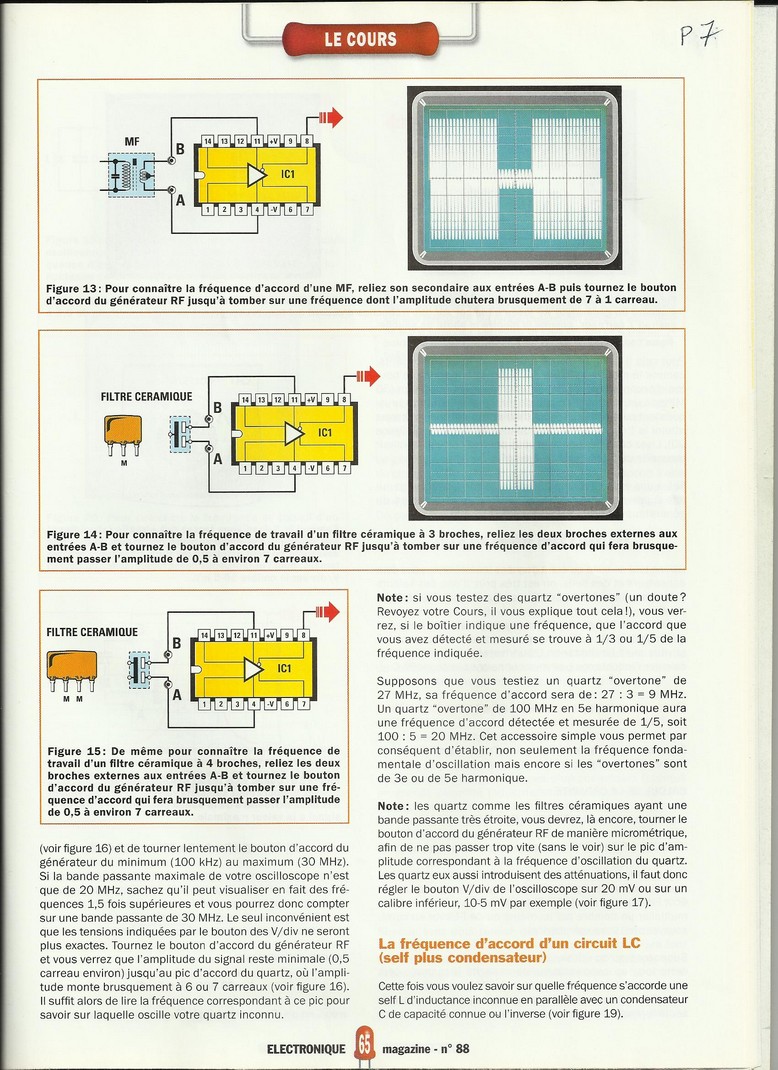

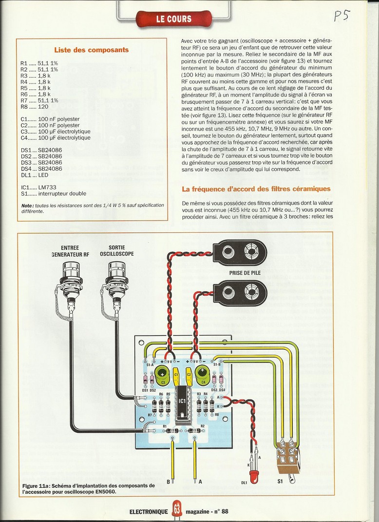

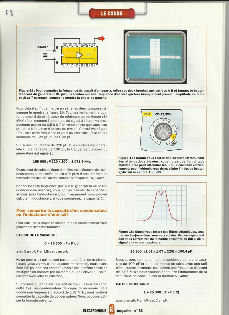

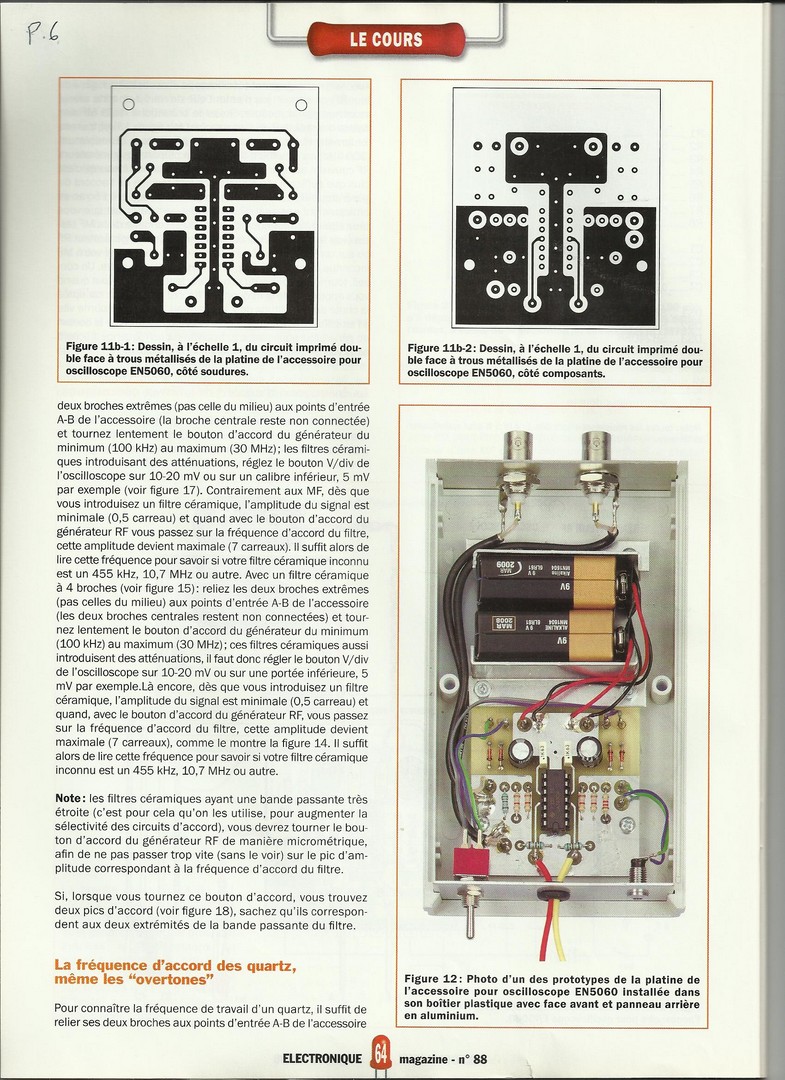

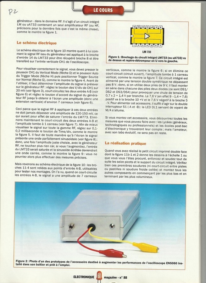

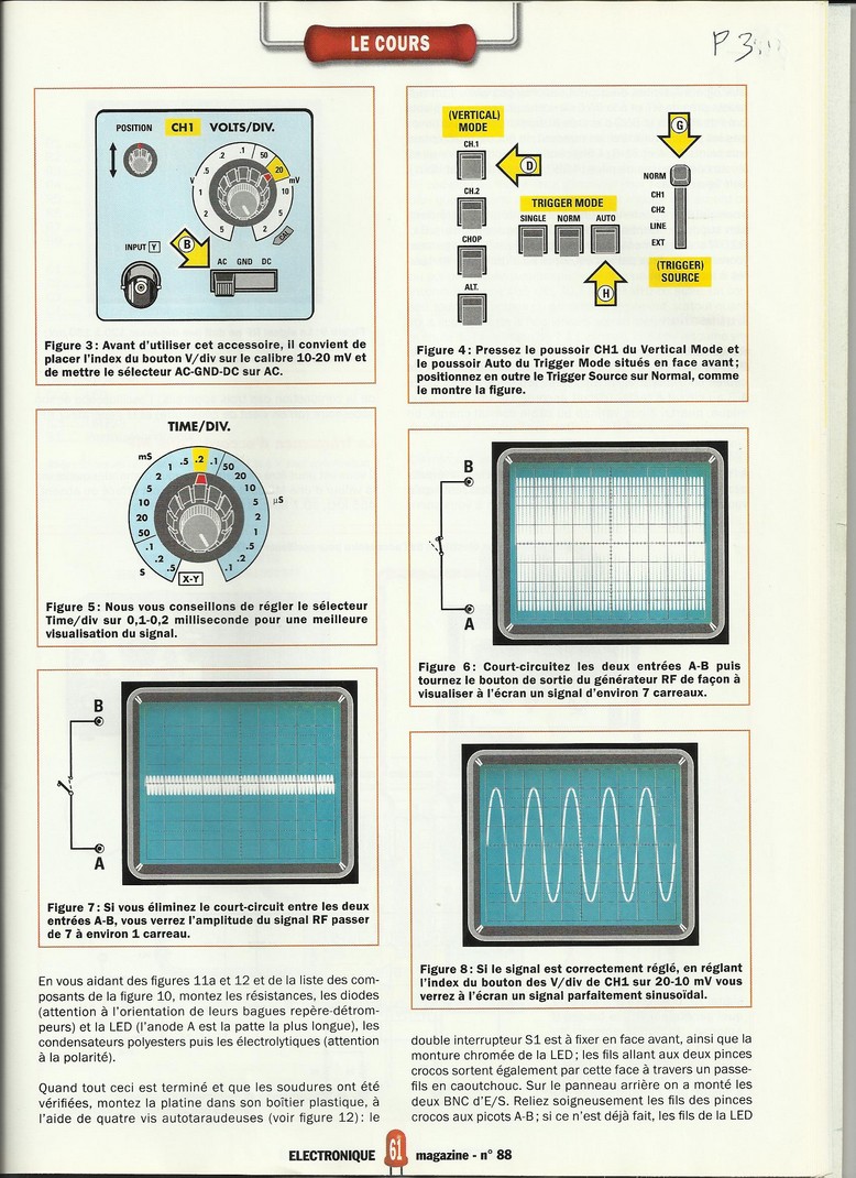

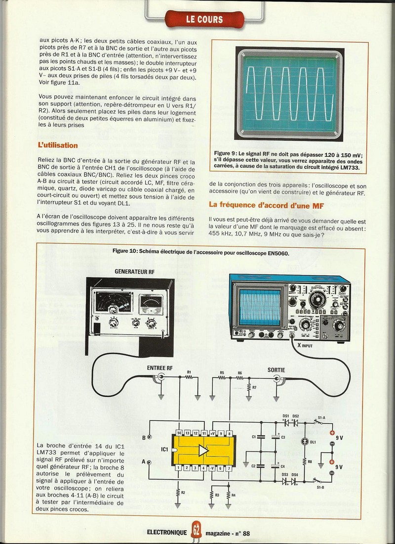

    bonjour à tous -ce petit montage très simple permet de retrouver ---la fréquence d'un transfo MF ,la fréquence d'un filtre céramique ou d'un quartz (même overtone),la fréquence d'un circuit LC parallèle ou série -la capacité d'un condensateur (après calcul)-la capacité d'une diode varicap -de vérifier les ondes stationnaires dans un cable coaxial -si quelqu'un est intéressé j'ai la doc complète- bien sur il faut un générateur RF et un oscillo

    bonjour-voici la doc -11 pages adaptées au plus près des 300 k autorisés -
Sujet : un petit montage très utile Nouveau De f6crv  Le 03-05-2012 à 10:28 sta
    page 2

    page 10
Sujet : un petit montage très utile Nouveau De f6crv  Le 03-05-2012 à 10:39 sta
    page 11 -j'espère que tout va être lisible (si je m'approche trop près des 300 k le message est refusé -- très bonne journée à tous -jean-claude -

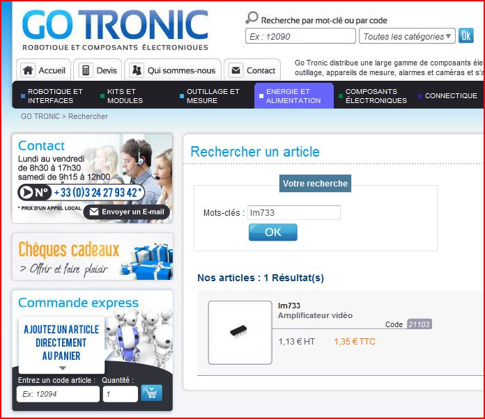

Sujet : un petit montage très utile Nouveau De f6crv  Le 03-05-2012 à 11:04 sta
    le lm 733 est toujours en vente (et pas cher) attention à r1,r2 et r7 tolérance 1 pour cent -le plus important c'est d'avoir ces 3 résistances de valeur identique (à contrôler avec un ohmètre très précis ) bonne bidouille à ceux qui réaliseront ce montage -

    ou peut 'on trouver les resistance R R2 R7 de 51,1 de1% c'est la seule chose qui me manque

    j'ai trouver des résistances de 51 ohms peuve t'elle faire l'affaire[:!!:]

Sujet : un petit montage très utile Nouveau De omale 13  Le 04-05-2012 à 11:42 sta
    chez selectronic
    reference n° 11.4774 =51.1 ohm
    resistance 1% 0.6 watt
Sujet : un petit montage très utile Nouveau De f6crv  Le 04-05-2012 à 13:34 sta

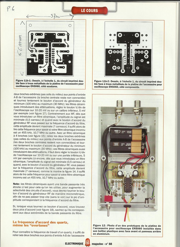

    bonjour à tous --ce montage a été commercialisé chez COMELEC (voir comelec.fr) pour les typons du ci voir en fin de la page 11 - le ci est en double face et assez simple à réaliser - (le code de comelec est EN5060) (je ne travaille pas chez comelec et je suis en retraite) très bonne journée à tous --
Sujet : un petit montage très utile Nouveau De Paul67  Le 04-05-2012 à 14:01 sta
    casevech,
    je pense que ces résistances servent d'adaptation d'impédance. Des 51 ohms ou même des 47 ohms devraient convenir.
    Cela dit, j'ai des 51,1 ohms 1%. Je peux t'en envoyer si tu veux.
    Bonne journée,
    A+
    Paul
Sujet : un petit montage très utile Nouveau De f6cer  Le 04-05-2012 à 14:40 sta
    Effectivement le générateur s'accomodera parfaitement de 47 ou de 51 Ohms, quant à l'oscilloscope en sortie , il s'en fiche comme de l'an 40 !8oI

    un petit bonjour matinal (hé oui pour moi 10H c'est tôt ) j'ai oublié les dimensions du circuit imprimé --66mm par 57mm - très bonne journée à tous-- jcl -
