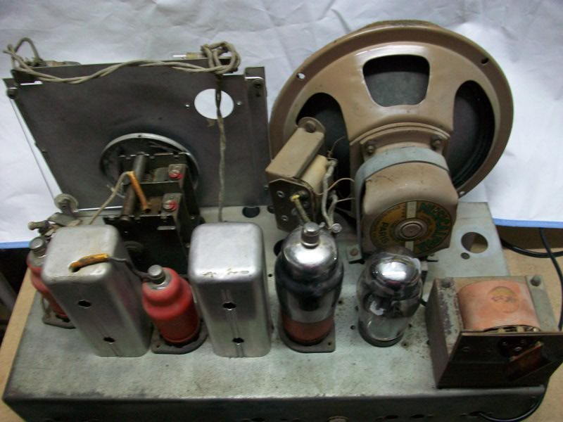

    Dans un premier temps 2 vues.

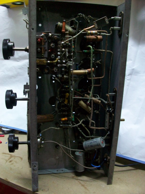

Sujet : ARCO Nouveau De BTDph19  Le 06-05-2012 à 15:39 sta
    deuxième série.

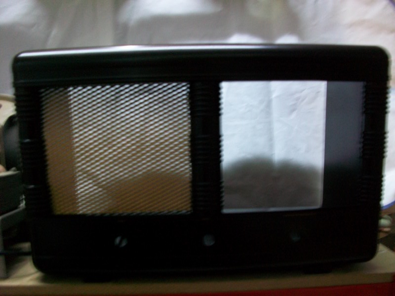

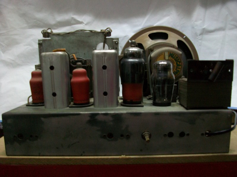

Sujet : ARCO Nouveau De BTDph19  Le 06-05-2012 à 15:40 sta
    Et les deux dernières photos.
    J'espère que cela vous permettra d'identifier ma trouvaille.
Sujet : ARCO Nouveau De Florian . L  Le 06-05-2012 à 15:52 sta
    Bonjour et bienvenue au refuge de la radio.
    Pour la lampe finale (deuxième a gauche du transformateur) j'ai un gros doute dans la descriptions de vos tubes.
    Ce que vous avez pris pour EBC1 ne serait-ce pas plutôt EBL1 (référence peut être un peu effacée) qui correspondrait mieux a l'allure de la lampe.
    Bonne restauration
    Flo[:Hi:]
    PS/
    N'oubliez pas de changer tous les condensateurs au papier et les chimiques de filtrage (les espèces de tubes sous le châssis), depuis le temps, ils sont probablement tous mort.

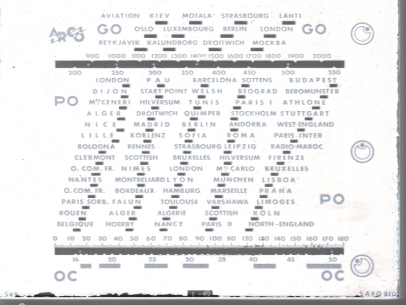

    Une date code figure sur la glace des stations que vous avez prise en photo: 1 - 49
    ==> Janvier 1949

Sujet : ARCO Nouveau De BTDph19  Le 06-05-2012 à 16:10 sta
    Oups !! l'erreur vient de mes doigts qui ont lamentablement raté la bonne touche du clavier.
    Il s'agit bien en effet d'une EBL1.
    Et je m'était appliqué pourtant......
    Pour le poste je pensais à la référence située en bas à droite de la glace des stations et également sur le châssis, à savoir "549", mais je ne trouve pas le schéma correspondant.
