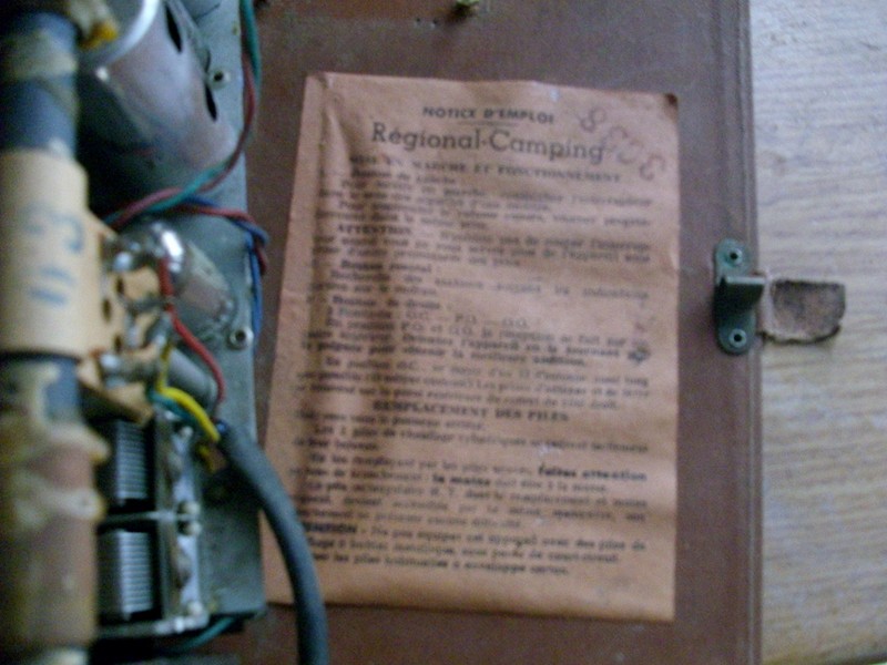

    bonjour,on m'a donner un transistor a lampe ,mais il y a une casser je ne sais pas a quoi elle sert ? est-il possible de trouver le schéma car je ne sais pas quelle est la maque de ce transistor. s v p merci cordialement [:Hi:] je ne peux pas envoyer de photo comment faire?.

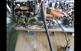

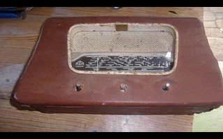

    bonjour; les photos sont la pour la radio a lampe s v p merci

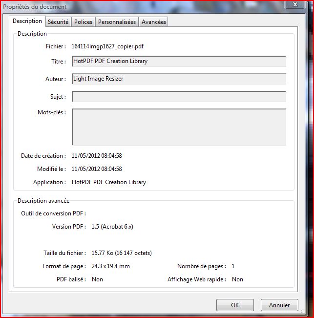

    bonjour dodo6250 - les photos sont inexploitables (floues ) la taille de l'image est beaucoup trop basse (environ 15KO ) il faut au moins 200KO - bonne journée et repassez nous les photos avec une taille plus élevée ----jean-claude --
Sujet : schéma Nouveau De Marcel Bourguinet  Le 11-05-2012 à 10:44 sta
    La taille de l'image n'est pas le bon terme. il faut parler de "définition" (pour la quantité de pixels des images et/ou des écrans). Il est vrai que Adobe dans notre cas, utilise "dimension" de l'image. Le poids de cette image ne doit pas dépasser 300k ici.
    Bref, ça se voit pourtant à l’œil avant de l'envoyer sur le forum!
    PS: dodo6250 envoyez la photo en jpg directement au lieu de l'insérer dans un fichier pdf.
Sujet : schéma Nouveau De f6crv  Le 11-05-2012 à 11:04 sta
    bonjour -c'est vrai ,la taille de l'image n'est pas le bon terme même s'il est employé par de nombreux informaticiens - par contre c'est bon pour la taille du fichier -on s'y perd un peu dans les termes utilisés (définition ,résolution etc ) il est vrai que je débute en informatique et j'en apprend tous les jours - très bonne journée à tous --

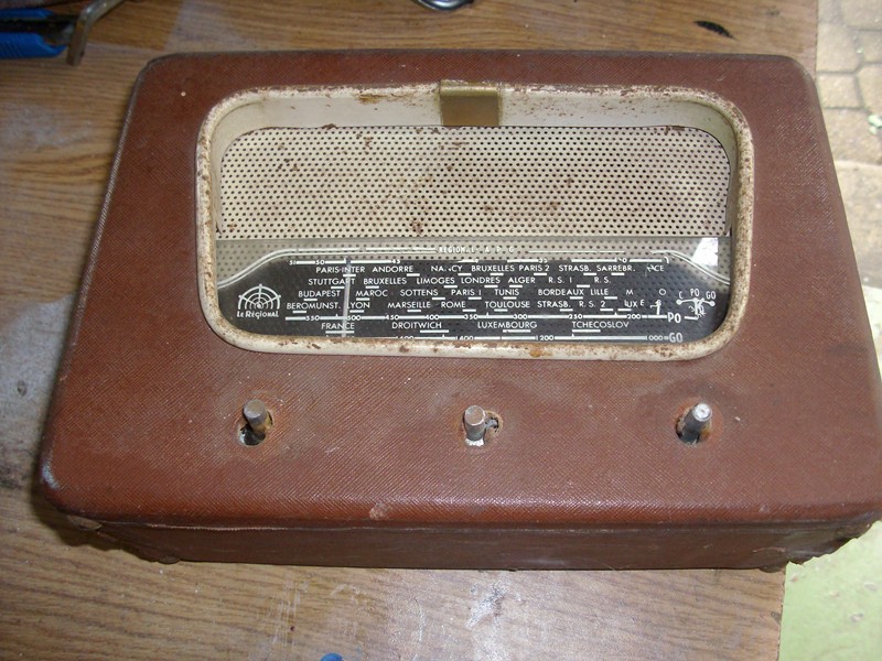

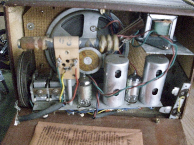

Sujet : schéma Nouveau De Radiolo  Le 11-05-2012 à 12:31 sta
    voir LA
    Mais pas de schéma
    avec la liste des tubes on pourrait trouver un schéma approchant
    Amicalement
    Radiolo

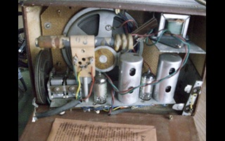

Sujet : schéma Nouveau De Marcel Bourguinet  Le 11-05-2012 à 14:08 sta
    Caractéristiques:
    Alimentation: 1 piles HT 67.5V rectangulaire et 2 piles 1.5V cylindriques.
    Tubes: DK92 (1ac6) - DF9 (iT4) - DAF9 (IS59) - DL92 (3S4)
    Gammes: OC 35 à 50m (bande étalée) - PO 187 à 578m - GO 1000 à 2000m.
    Antenne sur cadre Ferroxubes intérieur en PO et GO. - Antenne extérieur en OC.
    Cadran étalonné en noms de stations et en degré en verre spécial incassable.
    Rien trouvé de plus...

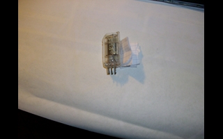

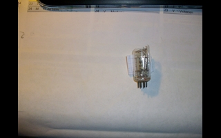

Sujet : schéma Nouveau De HLJ  Le 14-05-2012 à 00:03 sta
    La lampe cassée semble être la DAF 91 (ou 1S5) ici

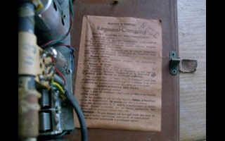

Sujet : schéma Nouveau De Jacques Flamand  Le 14-05-2012 à 09:55 sta
    Le kit de ce récepteur "Le régional-Camping" a été publié à l'époque dans la revue Radio Plans.
    Jacques

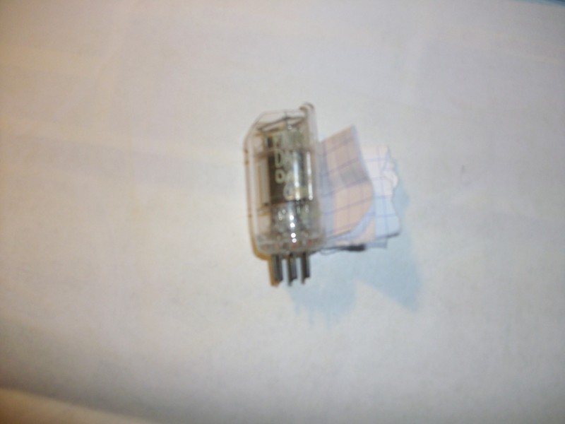

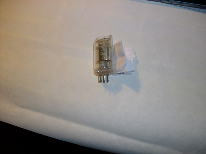

Sujet : schéma Nouveau De bthiry  Le 14-05-2012 à 12:22 sta
    la référence semble être écrite sur le tube cassé,
    vu l'angle de la photo on ne sait en lire que les 2 premiers caractères: DA ????
    regardez l'ampoule brisée et dites non ce que vous lisez.
    Benoît
Sujet : schéma Nouveau De dodo6250  Le 15-05-2012 à 08:06 sta
    bonjour ; sur l 'ampoule ; j'ai trouver MINIVAT??? DAR ??? DAF ? (1S6) 6.5 , on voie plus rein sur lampe .merci encore pour le forum trais sympas a+
Sujet : schéma Nouveau De HLJ  Le 20-05-2012 à 10:34 sta
    Normalement les tubes de votre radio sont, comme dit plus haut :
    DK92 (1AC6) - DF91 (1T4) - DAF91 (1S5) - DL92 (3S4)
    entre parenthèses le type américain équivalent.
    La lampe cassée , selon vos indications doit être la DAF91 (ou 1S5 en type américain)
    Il n'y a pas d'autre tube dont le type commence par DAF ... (avec notation américaine 1S..) qui entre dans le jeu de tube de votre radio.
