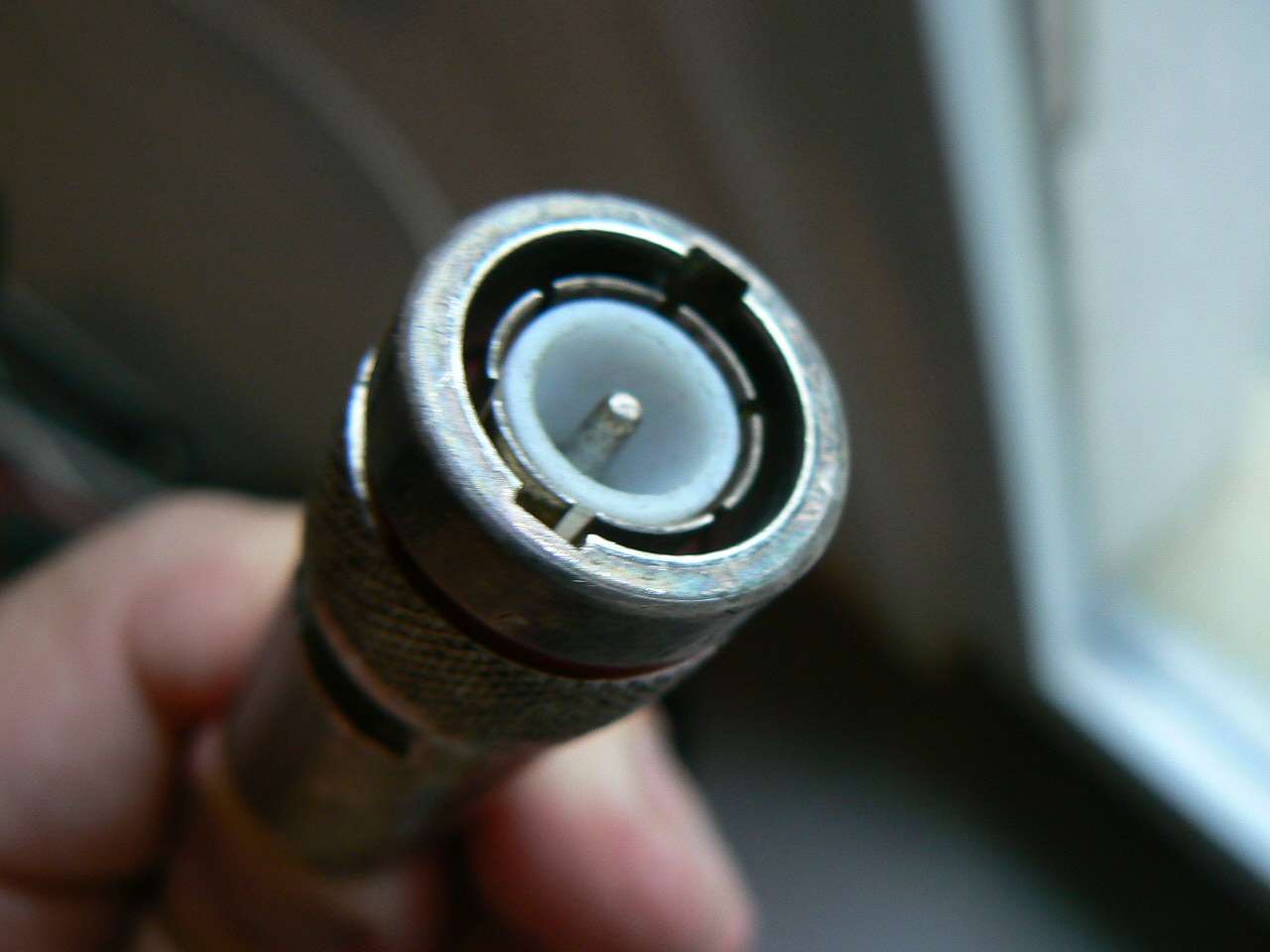

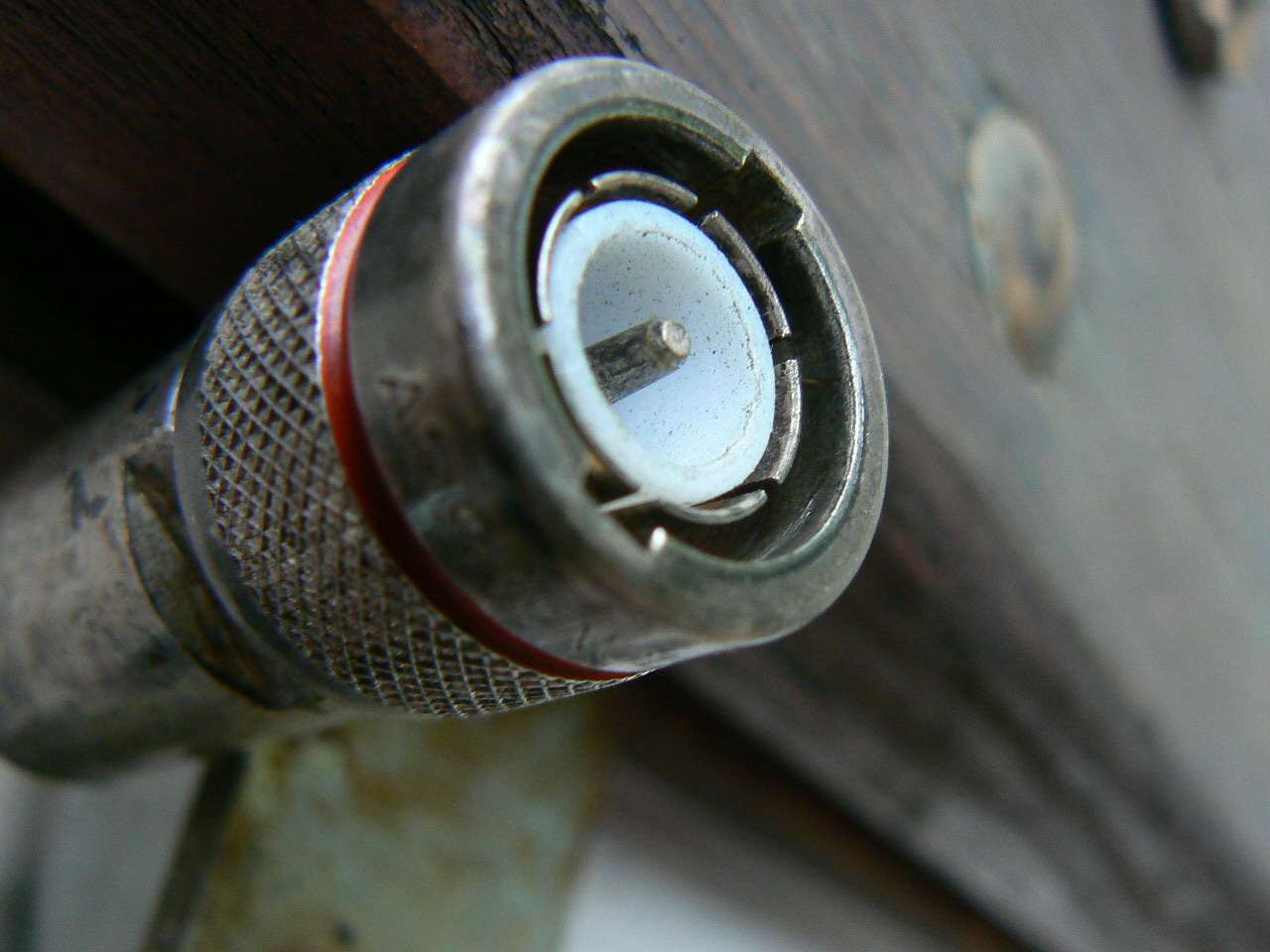

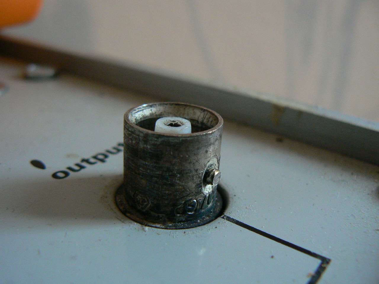

Sujet : Quel est ce type de connecteur ? Nouveau De jpb1  Le 12-05-2012 à 12:29 sta
    J'ai un générateur polonais ZOPAN PG-18 qui a ce type de connecteur (voir photos) que je ne connais pas.
    Je dois en trouver un mais c'est difficile sans connaître son type (Il y en a beaucoup trop chez Conrad ou Distrelec). Celui de la photo est un Amphenol.
    Est ce encore disponible aujourd'hui ou est ce un type totalement obsolète actuellement ?
    Qui peut me donner son type pour que je puisse en acheter un (je cherche la partie mâle) ou une référence chez Distrelec car j'ai plusieurs autres choses à commander chez eux.
    Ou si obsolète qui en a un au fond de ses tiroirs et qui serait d’accord de s’en séparer ?
    Autres infos du connecteur :
    Diamètre extérieur de la partie femelle = 13.6
    Diamètre extérieur de la partie mâle = 18.5
    Merci pour votre aide
    Jean-Pierre

Sujet : Quel est ce type de connecteur ? Nouveau De F6CER  Le 12-05-2012 à 12:39 sta
    On dirait une fiche "C" mais on voit sur la photo du connecteur de panneau un début de marquage : "UG??????" ce serait pratique de l'avoir en entier et ça résoudrait le problème !
Sujet : Quel est ce type de connecteur ? Nouveau De jpb1  Le 12-05-2012 à 12:41 sta
    Oui c'est bien cela, en plus gros que les BNC actuel.

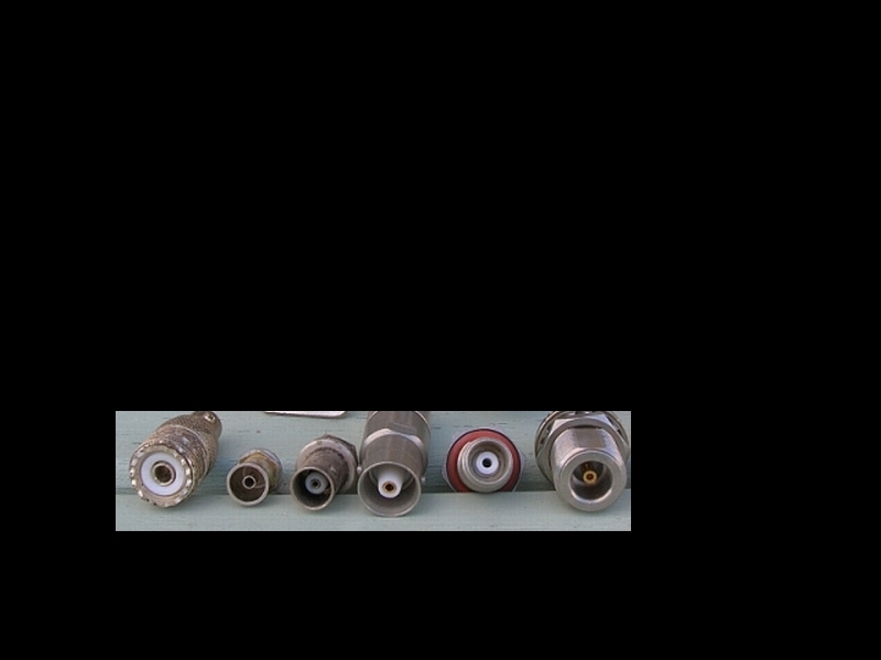

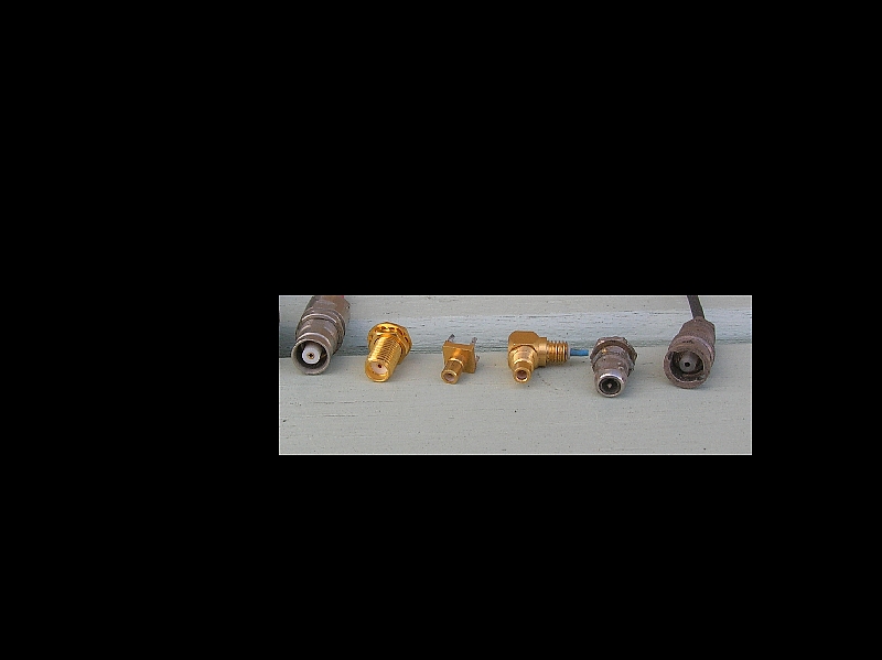

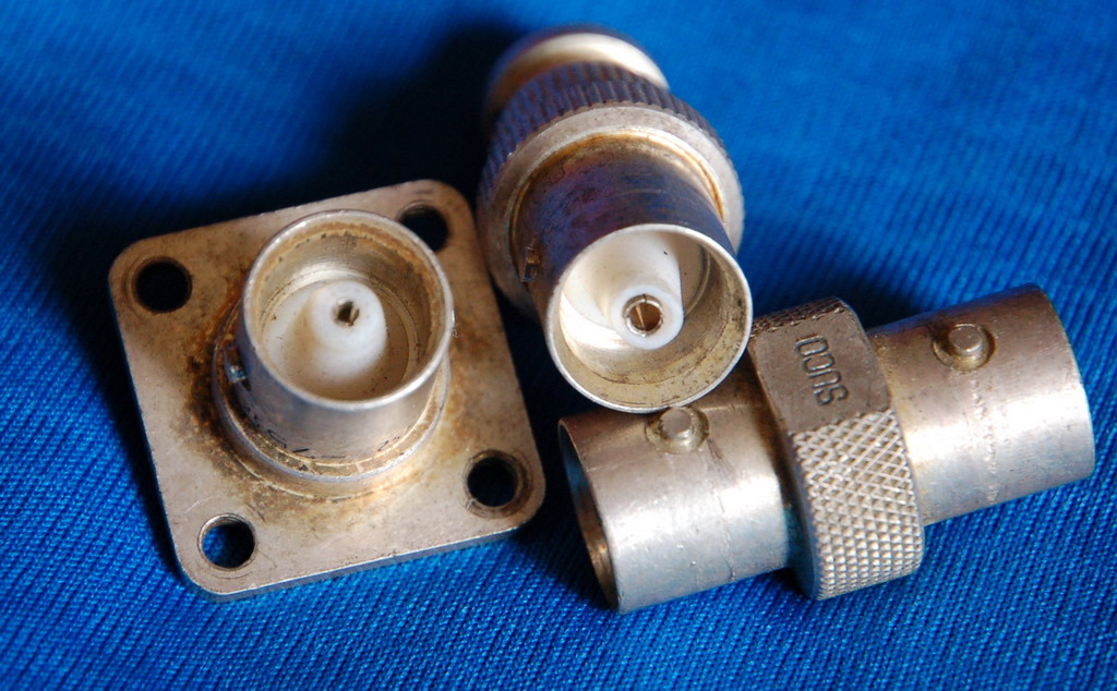

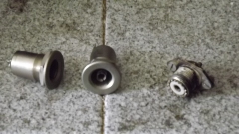

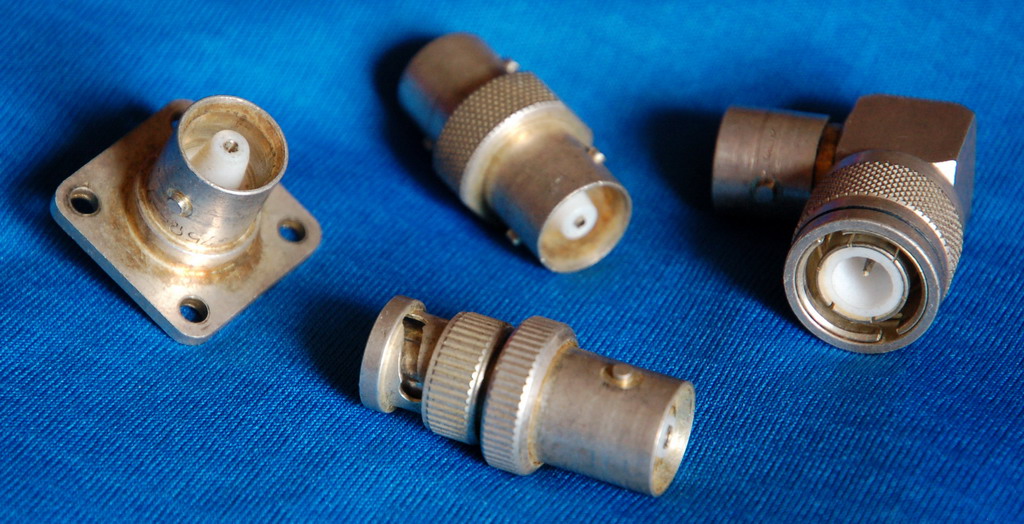

    En fouillant, j'ai trouvé
    j'ai une embase de chassis sans ref mais marquée 75 ohms
    un coude sans ref marque SUCO marqué 75 ohms
    un raccord f/f sans ref marque SUCO marqué 75 ohms
    un raccord f/f-BNC ref UG-635 U marque SUCO
    mais le curieux est que le trou central de l'embase à le même diamètre que celui sur la photo (environ 2 mm), alors que tous les autres ont des pins et des trous plus petits que les BNC classiques (environ 1 mm)
Sujet : Quel est ce type de connecteur ? Nouveau De F6FLC  Le 12-05-2012 à 15:01 sta
    Photos
Sujet : Quel est ce type de connecteur ? Nouveau De F6FLC  Le 12-05-2012 à 15:16 sta
    prises
    je n'en ferai jamais rien
Sujet : Quel est ce type de connecteur ? Nouveau De F6FLC  Le 12-05-2012 à 15:19 sta
Sujet : Quel est ce type de connecteur ? Nouveau De F6FLC  Le 12-05-2012 à 15:24 sta

Sujet : Quel est ce type de connecteur ? Nouveau De F6FLC  Le 12-05-2012 à 15:58 sta
    en premier : TNC
    en deux : N pour câble 5 mm
    en trois : N pour câble 11 mm
    en quatre : SMA cour fréquences jusqu'à plus de 26 GHz

    Voici les inscriptions qu'il y a sur ces connecteurs
    - embase femelle: "C-50-07G2" + le sigle amphénol
    - prise mâle: "Amphenol + Din 44424"

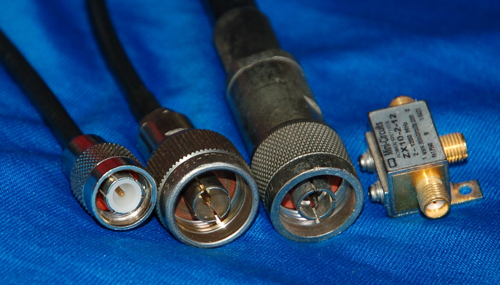

    L'imagination des fabricants est sans limite , sur les photos :
    Lemo - SMA - SMB - SMC - MiniBNC
    SO239- ??? - BNC - C - TNC - N
    il y a aussi la taille au dessus : HN , HC , 7/16 , EIA-1 etc... et tout ça disponible pour une quantité infinie de cables !

    Cà a été aussi ma pensée: Crilemans m'a fait un beau cadeau avec sa floppée de fiches
    BNC, Tés, adapteurs and so on! [:Hi:]

    Hello....
    Juste pour comparer, quelques "sockets". On voit que les platines font la même dimension . Il n'y a que la BNC qui est un peu particulière mais elle se trouve (Suhner)
    De gauche à droite : BNC, N, SO 239, C.
    Je n'ai pas retrouvé de males, désolé....

Sujet : Quel est ce type de connecteur ? Nouveau De HLJ  Le 13-05-2012 à 23:42 sta
    Bonsoir Jean-Pierre,
    Si vous voulez des raccord C sur BNC ou des connecteur C pour mettre au bout d'un câble 50 ohms, je peux vous en procurer, envoyez moi un mail.
