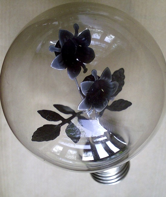

    On trouve aussi des lampes au néon de plus grande taille, avec des électrodes en forme de fleurs, de coeurs, de flamme, destiné a la décoration (pour les fêtes de fin d'année, ou pour équiper des gadjets) on trouve encore parfois aussi des lampes au néon allongé avec des électrodes en forme de croix chrétienne (destinés a être placé dans des églises, vers des tabernacles, ou sur diverses "bondieuseries" chez les particuliers croyants ...)

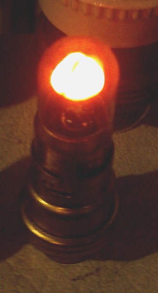

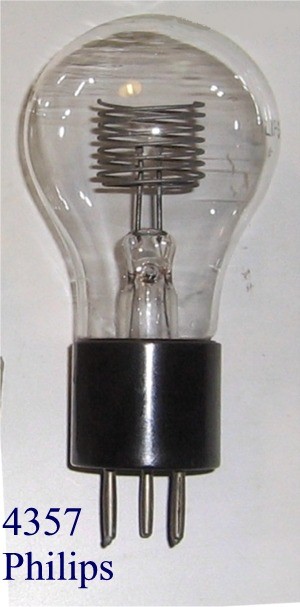

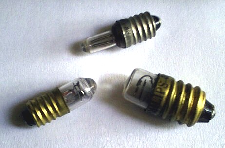

    A titre documentaire , et pour montrer les divers aspect que peuvent prendre ces lampes au néon, en voici quelque unes , à usages "radio"
    (lampes au néon utilisé sur des instruments de mesure)
    la 991 R.C.A
    la 4357 philips

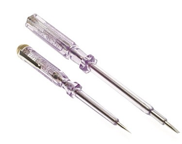

    En complément des dires de Slouptout:
    On utilise également ce type de lampe dans les "tournevis testeur" d'électricien.
    La lampe est branché en série avec une résistance de l'ordre du Mégaohm pour ne pas se prendre une châtaigne vu que c'est notre corps qui sert de retour.

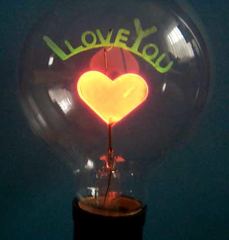

    Des lampes néon "figuratives" pour usage décoratif ...
    Lampe coeur "I Love You"
    Lampe bouquet de fleurs

    oui, en effet, on utilise aussi de petites lampes au néon dans les tournevis "tâte phase" (il suffit de quelques dizaines a quelques centaines de microampères pour commencer a les faire luire ...ces courants , sans aucun danger puisqu a la limite du seuil de perception, sont limité par une tres forte résistance incluse en série, dans le manche , transparent )

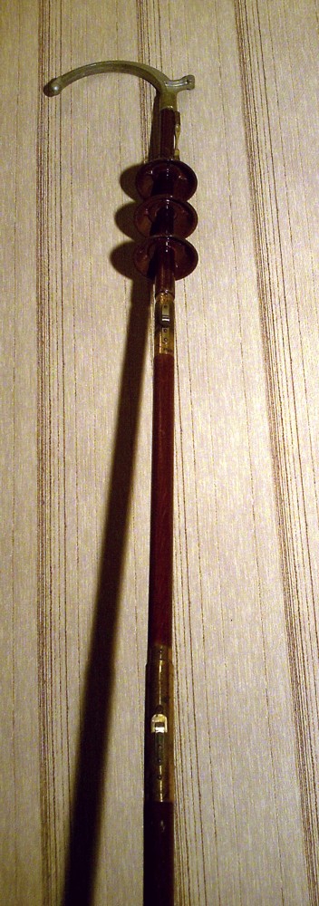

    Dans le même principe que le tournevis tâte phase , a grande échelle et pour les postes H.T , une perche de V.A.T.

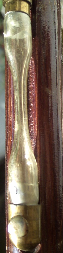

    Détail sur la lampe au néon de la perche HT

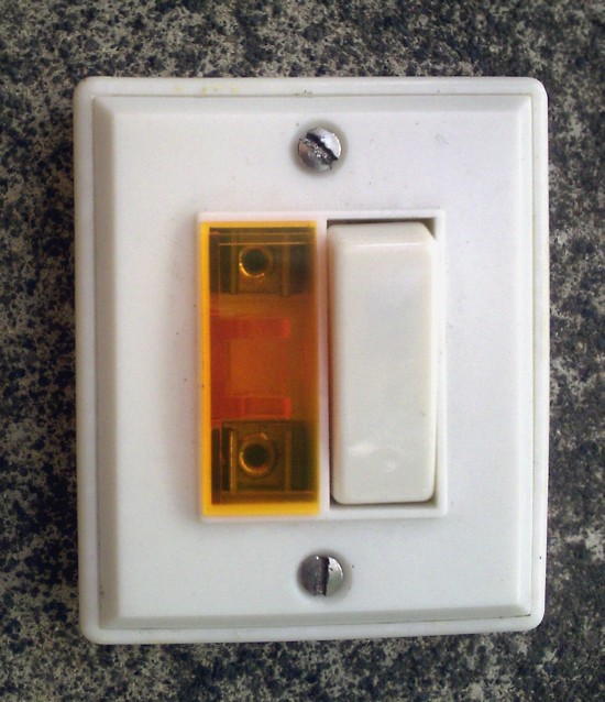

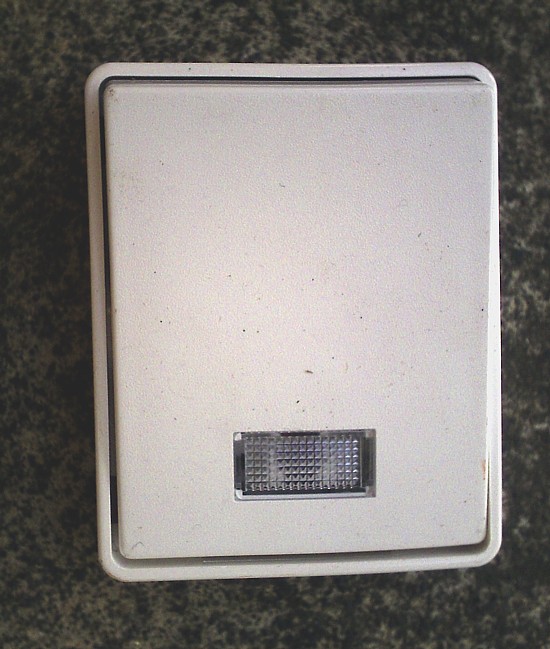

    Des inters et des poussoirs muraux a voyant au néon ...

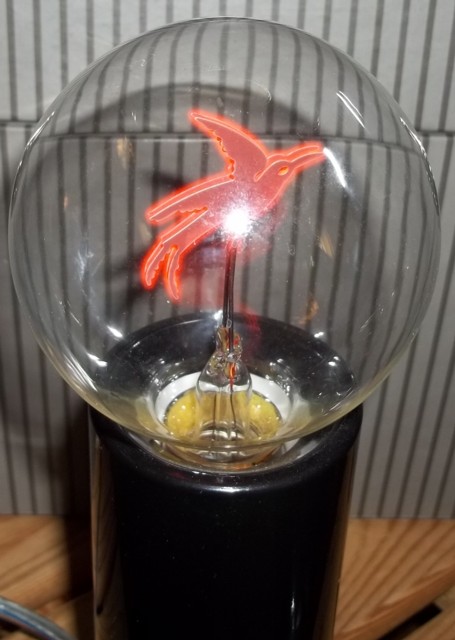

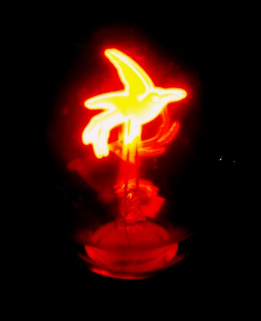

    D'autres photos de lampes au néon figurative
    (lampe néon oiseau)

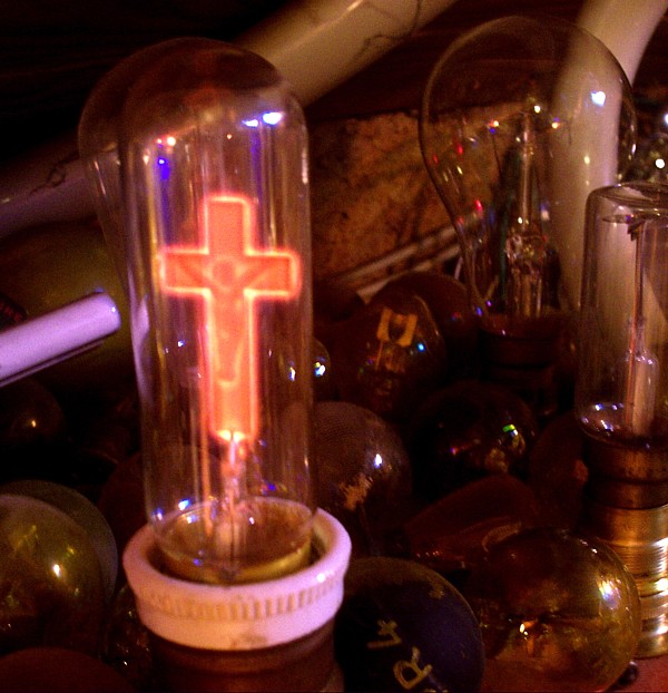

Sujet : lampe neon Nouveau De slouptoouut  Le 12-05-2012 à 20:15 sta

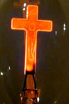

    dans le même principe, mais a vocation religieuse...
    (lampe néon christ)

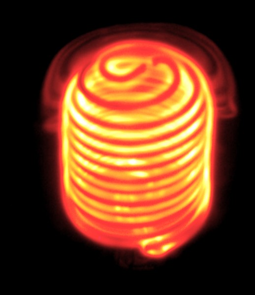

    Une lampe veilleuse au néon à spirale de grande taille OSA

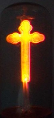

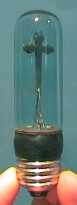

    Une autre lampe néon croix chrétienne
    (plus ancienne et sans christ)

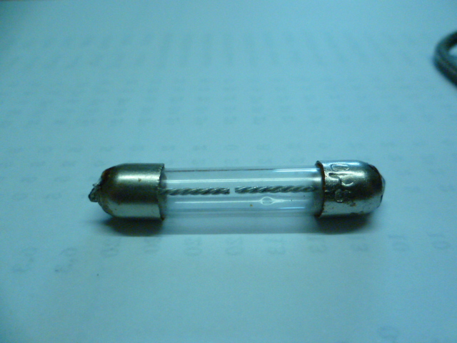

    Effectivement la lampe est montee sur un lampemetre Metrix 310, une erreur de maniple et boum la lampe est HS.
    Si je comprend bien je dois remettre la même,j'en ai trouve sur le net mais pas la même forme, il faut que j'en prenne 10 !!
    Si qqu'un a ca dans un tiroir je suis preneur,je mets une photo.
    Michel.[:Hi:]

Sujet : lampe neon Nouveau De michel du 70  Le 12-05-2012 à 22:06 sta
    c'est bien cette lampe qui etait monte, je l'ai dessoude pour la prendre en photo.
    Si des personnes en ont qu'ils prennent contact avec moi en cliquant sur mon pseudo.

    Je ne pense pas que ce soit une lampe néon, les électrodes sont trop proches, je pense plutôt a un éclateur au néon destiné a protéger le galva.
    bien qu'a faible courant cela se comporte conne un néon cela doit pouvoir encaisser un arc et une energie importante ce que ne fera pas une vraie lampe néon.
    Il vous faut trouver qq chose qui ait la même disposition d'électrodes

    Celle de la photo du 12-05-2012 à 20:58 est bien une lampe au néon,j'ai la même (notée GPS ) dans un testeur de phase qui date des années 50.
    On en trouve des quantités dans les vieux oscillos (Tek. - Schlum. ) mais avec les électrodes parallèles ,ou elles servent d'éclateur, il me semble qu'il y a des courtes et des longues.

    effectivement, le mien (de 310) est militaire et a une lampe au néon "baïonnette Ba9S" et non une "navette" (mais les caractéristiques sont les memes, bien que le culot soit totalement différent)
    ces lampes ne sont pas comme des fusibles, même neuves , il n'y pas continuitée , l'intervalle entre électrodes est normal ! (si ça se trouve, la votre, d'origine, est encore bonne ...et la panne est ailleurs !) bon, évidemment, si cet intervalle est devenu trop grand parce les électrodes ont fondu , l'amorcage n'aura plus lieu ! (mais, dans ce cas, les électrodes sont déformés et écourté et on doit voire des particules de métal fondu !)
    Sur le lampemètre 310 , cette lampe au néon est alimenté par un enroulement 100V (ce qui explique qu'une lampe néon en 380 , comme celle du tour Leinien, ne s'allumme jamais !) ceci a travers un condo de 0,1µF et une résistance de 5 k-ohms (vérifier ce condo et cette résistance ...ces deux organes sont peut être défectueux ? )
    La lampe au néon peut aussi ne plus être étanche et avoir perdu son gaz (dans ce cas, la remplacer)
    Un voyant d'électroménager quelconque (machine à laver, cafetire, fer à repasser, chauffage d'appoint, friteuse, bouilloire électrique et j'en passe ...) derai faire l'affaire pourvu qu'il soit rouge ou orange (les voyants bleus ou vert ne conviennent pas, il sont soit pas au néon mais avec un autre gaz, soit ce sont des LED )
    Veillez a bien supprimmer sa résistance série d'origine ( qui a été dimensionné pour 220...240V) afin qu'il fonctionne avec la faible tension disponible et les composants externes (5 k+ 0,1µF ) du lampemètre (ça n'est pas critique, cette lampe au néon sert d'indicateur de test de court-circuits et d'isolements)
    Ah oui , au cas ou vous seriez tenté de mettre autre chose qu'une lampe au néon et notamment une LED : Ne surtout pas tenter de monter une LED a la place de DS2 sur ce lampemètre ! (elles fonctionnent en courant continu et non en alternatif, et sous 3V au lieu de 65 V ...autant dire qu'elle ne survivra pas ! )

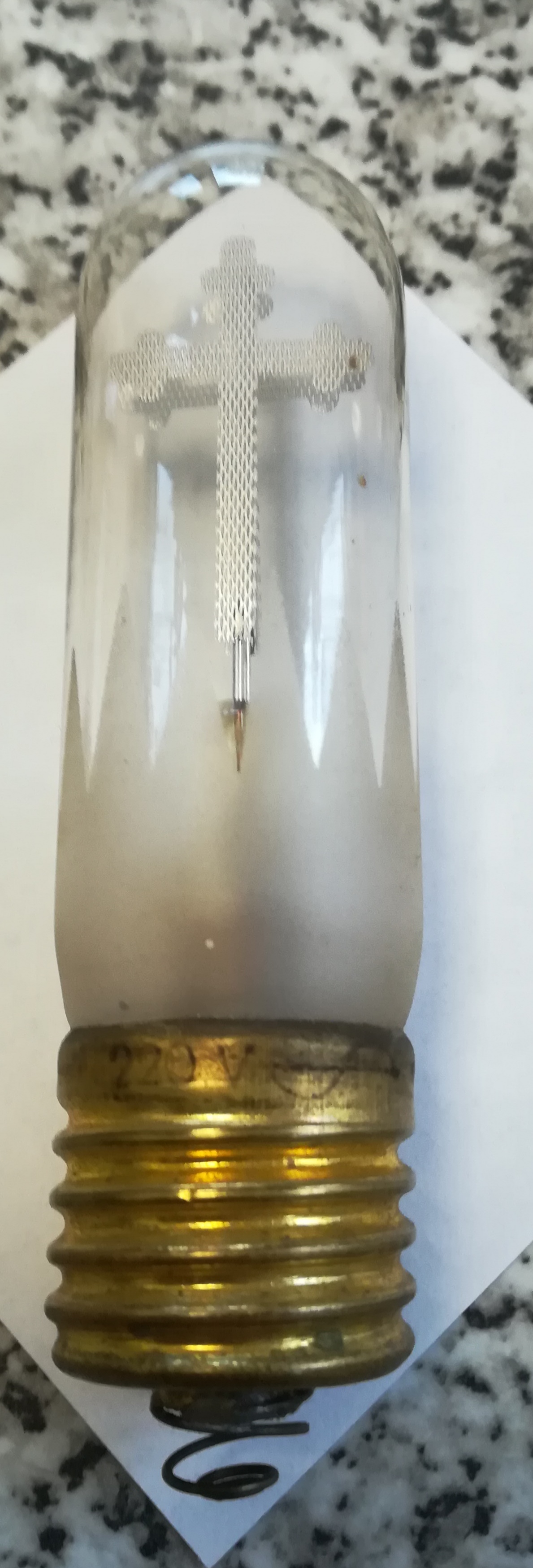

    J'ai une très vielle lampe avec une croix à l'intérieur qui ne fonctionne plus, je tiens à cette lampe qui vient de mes grand parents.
    Est il possible de faire réparer cette lampe?
    Si oui, avez vous une adresse, si possible en Belgique ou en France?
    Merci à vous.
Sujet : lampe neon Nouveau De Patrick Monfort  Le 04-03-2021 à 17:38 sta
    Oublie de publier la photo que voici.
