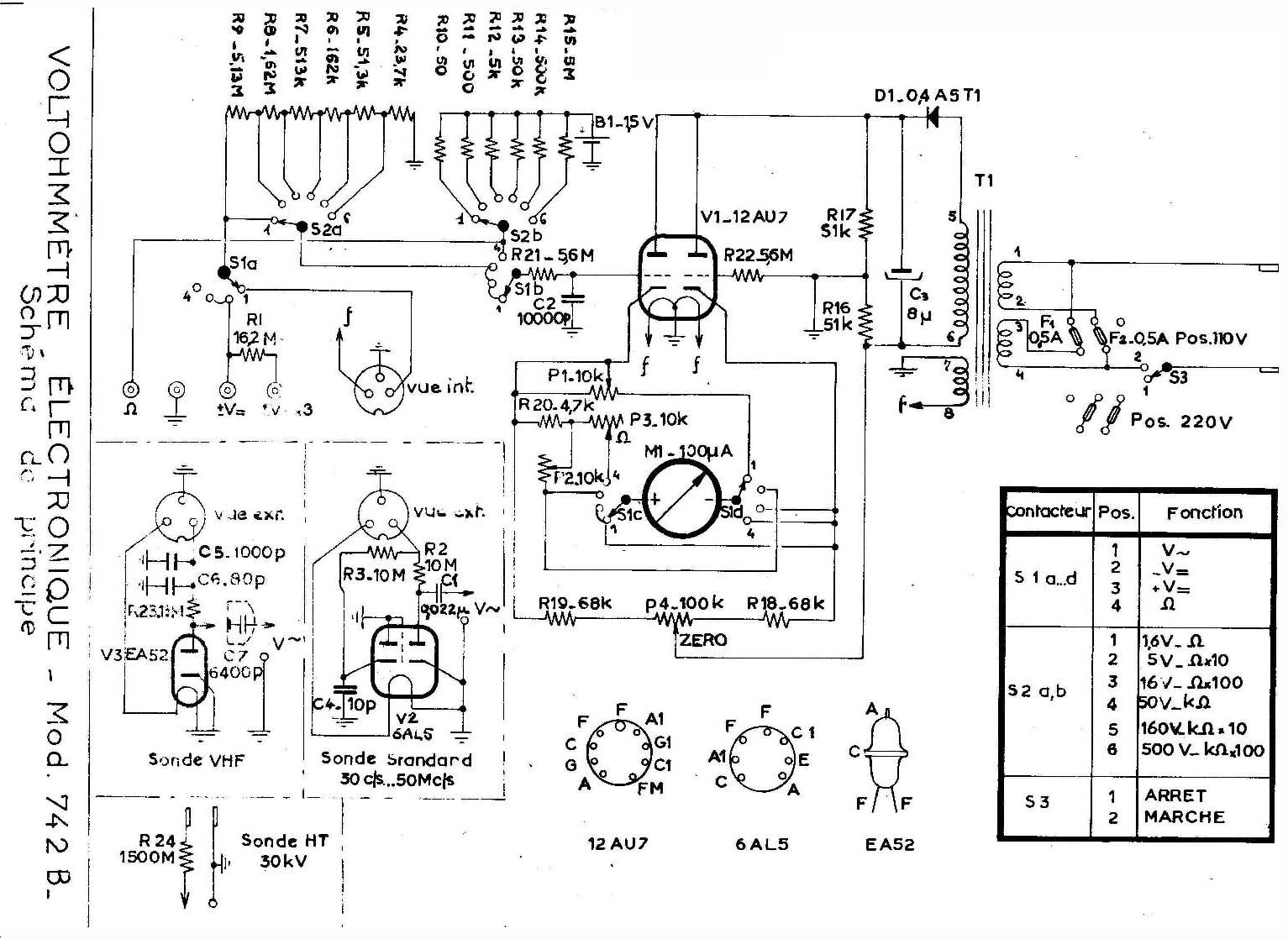

    je viens d'acheter un voltomètre électronique Métrix 742B et je recherche la notice utilisateur ainsi que le schéma interne.

Voici le schéma du Métrix 742B.
Pour la notice, pas besoin, il est très simple...

    Merci "Pierrot du 82 " pour le schéma, je l'ai essayé mais en fait c'est le galvanométre qui bloqué.
