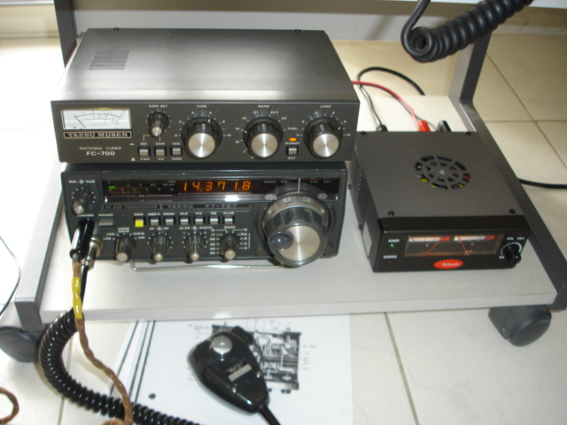

    Toujours marseillais ... Nous avons posé les valises pour la retraite !
    Je suis en train de remettre en activité le trafic radio; j'ai construit deux dipôles (144 et 432) pour activer les relais locaux.

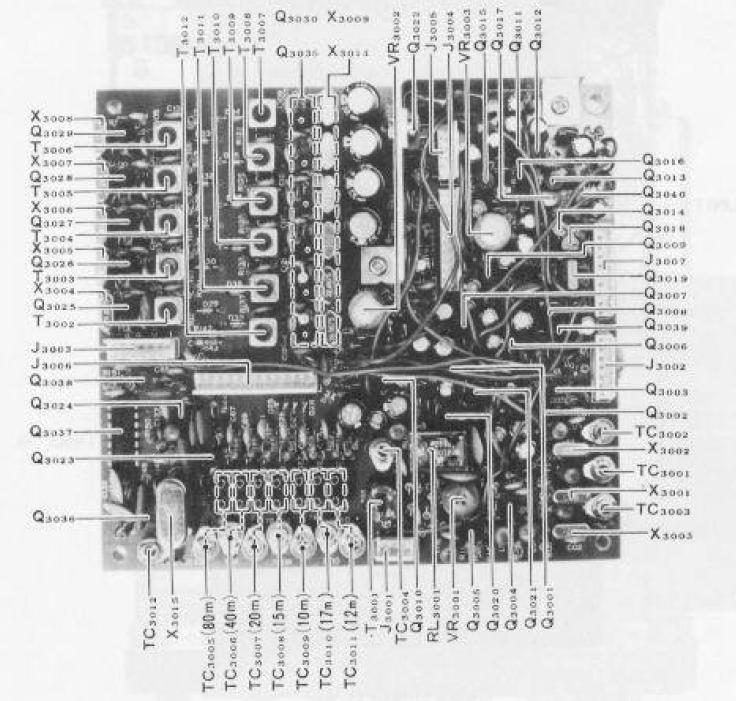

    bonsoir jean rené cela et très simple, il suffit de tirer sur ces petits connecteurs il sont repérés avec des numéros , c'est impossible de ce tromper , pourrie vous faire une petite photo de cette platine , pour moi perso pour mémoire (complète) merci avec mes 73 s de jc21
Sujet : Cherche quartz ... Nouveau De Jean-René  Le 21-05-2012 à 00:10 sta
    Ci-joint la copie de la notice technique, je ne sais pas si ça répond à votre demande ...
    Jean-René
Sujet : Cherche quartz ... Nouveau De jean claude21  Le 21-05-2012 à 09:54 sta
    bonjour j/r non il me faudrait la même, mais en couleur, celle du 20/05 , merci d'avance , salutations 73s de jc21 [:Hi:]

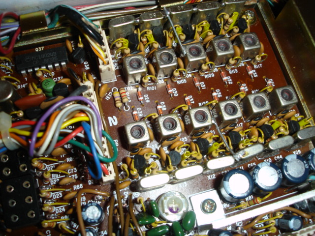

    Les connecteurs ont juste un bossage sur le côté, il faut leur causer assez fort.
    Le mien avait été livré avec les xtals CB, et les 10 m dans un petit sachet scotché à l'intérieur. Je les avais remis en place sans problème. j'avais dû reprendre très légèrement T 3009 à 3012, 2 quartz n'accrochaient pas. réglage classique, chercher l'oscillation maxi et revenir un peu en arrière.

Sujet : Cherche quartz ... Nouveau De jean claude21  Le 21-05-2012 à 12:03 sta
    bonjour, oui cela-et normal de retoucher t3009 et 3012 il faut pas oublier que vous diminuer de 1 méga les quartz, pour faire du 11metres, de jc21
