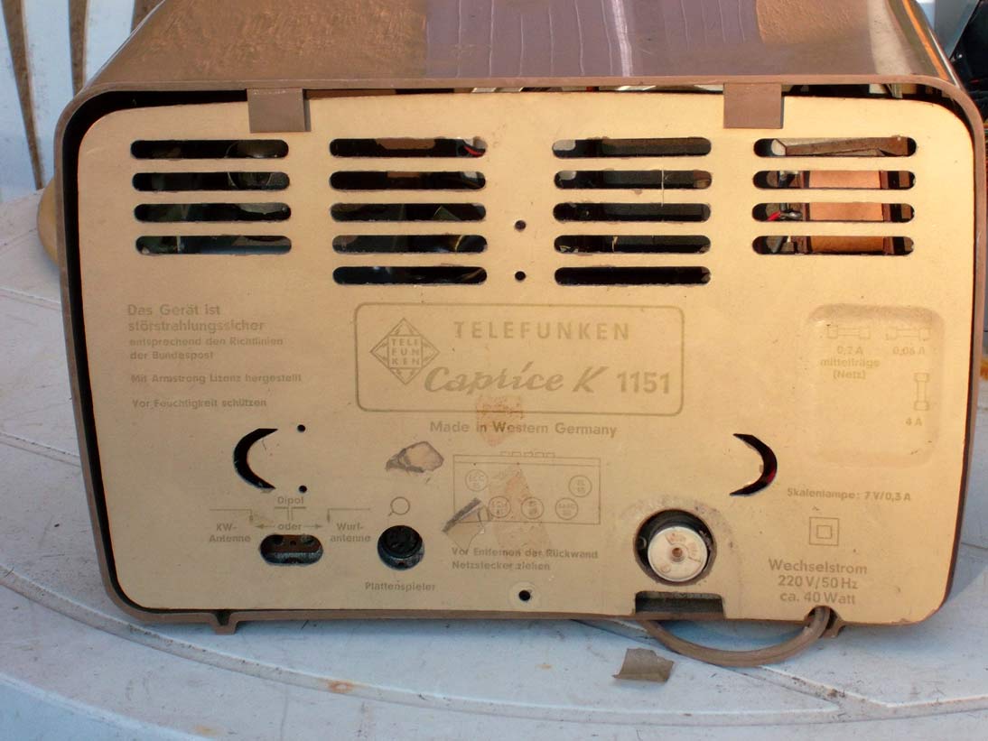

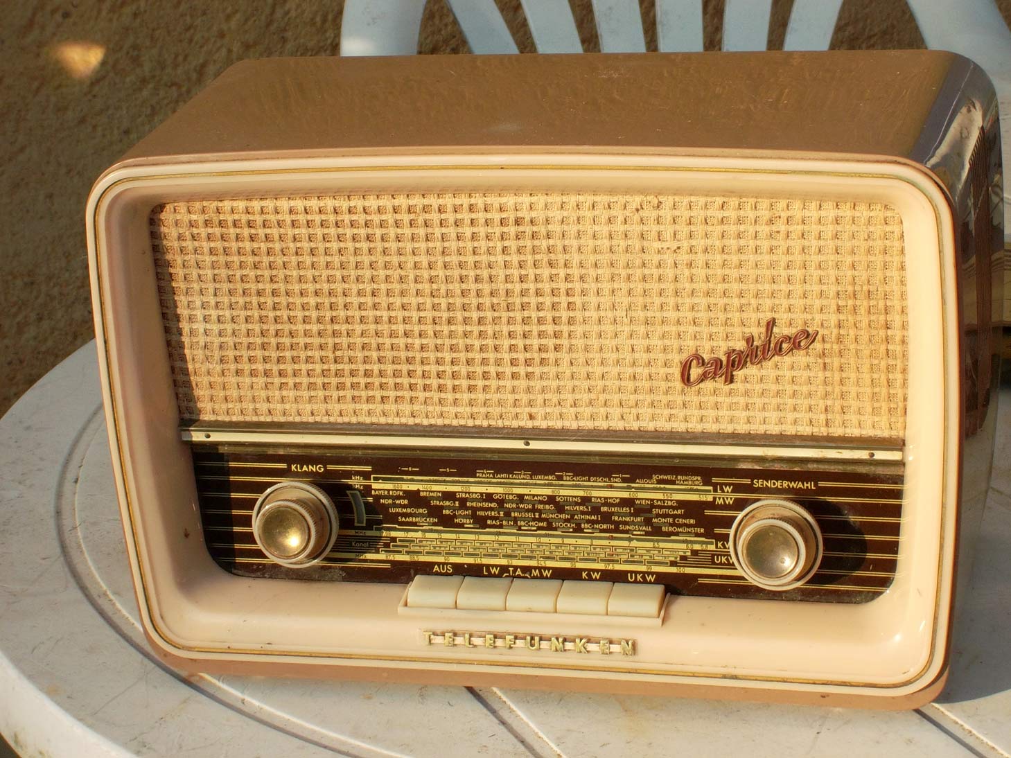

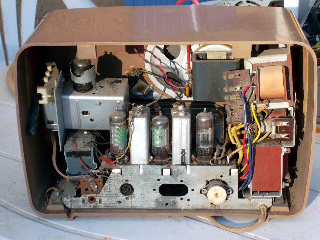

    Ce matin en me rendant a la decheterie pour mes debarrasser de mes oncombrants :-[ il y avait ce pauvre RADIOLA RA 2445A,Qui attendait un nouveau maitre !:o( je n'ais pas pu resister!pour une foi:-D (la panne? comme tout ces Philips Radiola ,la résistance de polarisation du châssis par rapport a la HT cuite! après échange plus un condo de filtrage il chante une merveille ;il y a quand même un P/P de EL41! étonnant non!.8oI

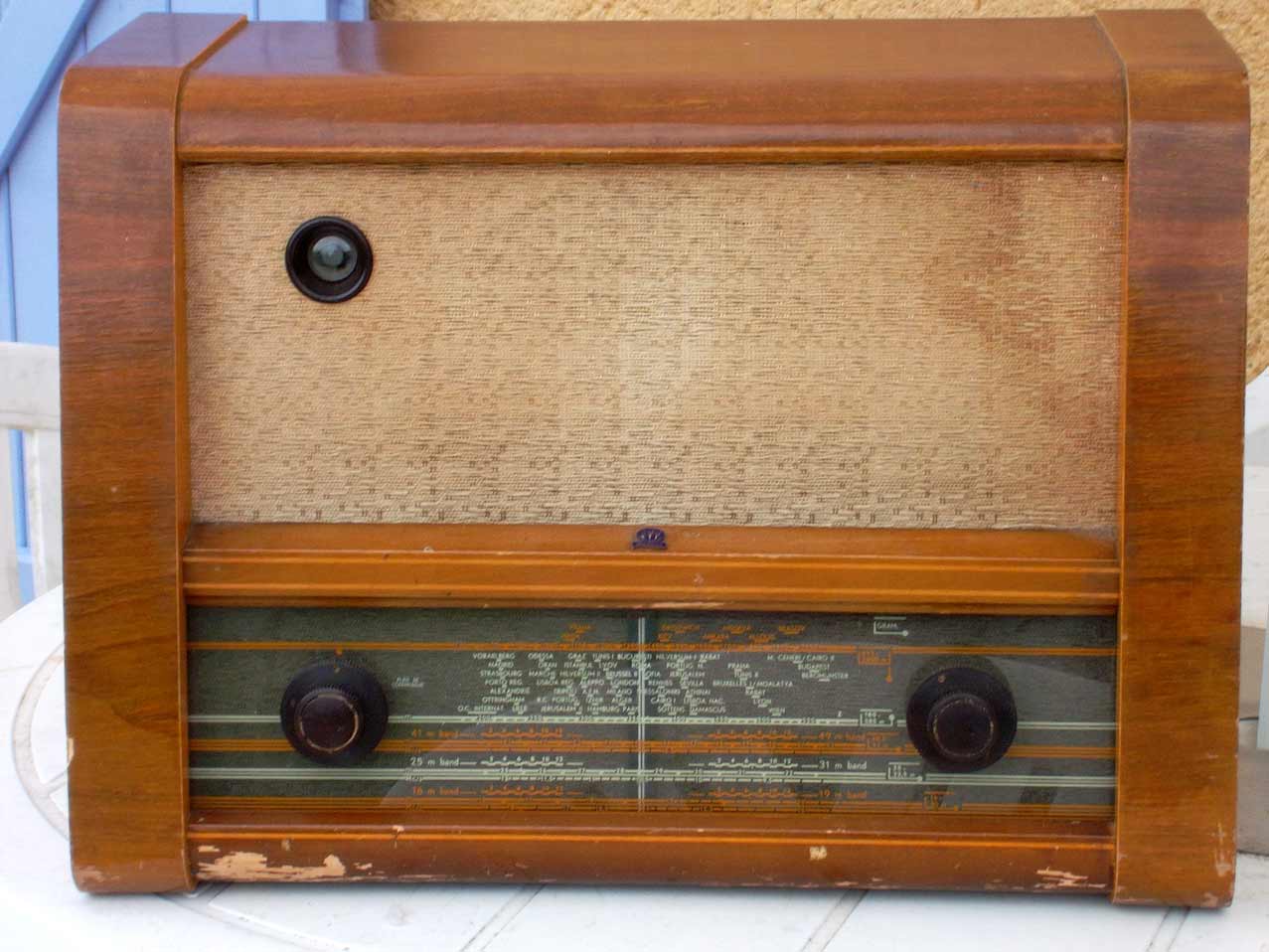

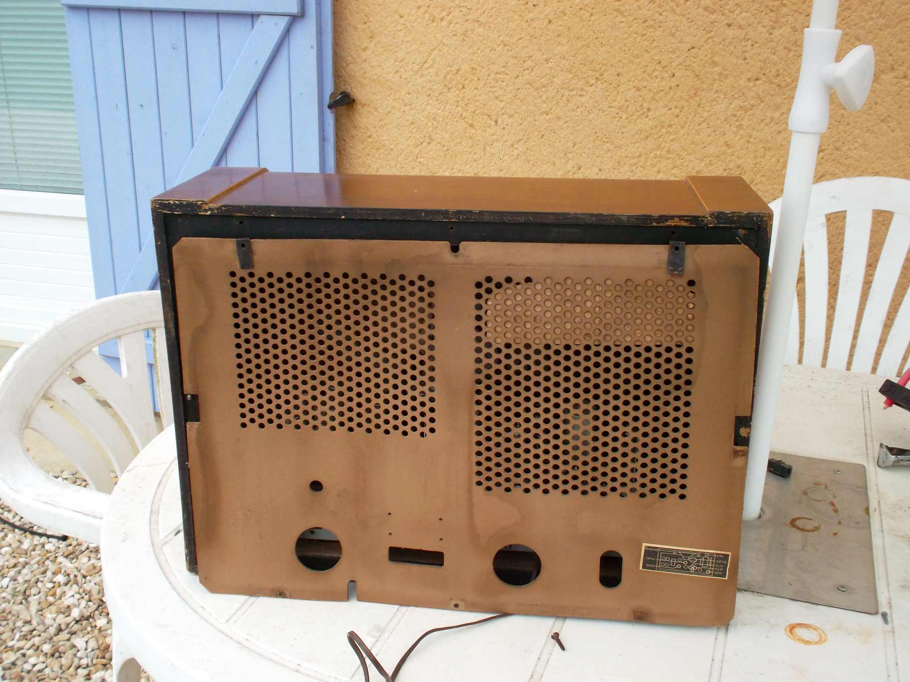

    Bientôt les vacances!les abandons commencent!
    Faut vite trouver une Brigite Bardot de la TSF!
    Encore un ce matin,en larme [:ouin:][:ouin:][:ouin:]
    Je l'ai adopter:o(Il chante maintenant !:-D:-D
    Filoch......;-)
Sujet : abandonner +un orphelin ! Nouveau De Filoch+....  Le 30-05-2012 à 00:52 sta
    et complet avec cela!:o)
