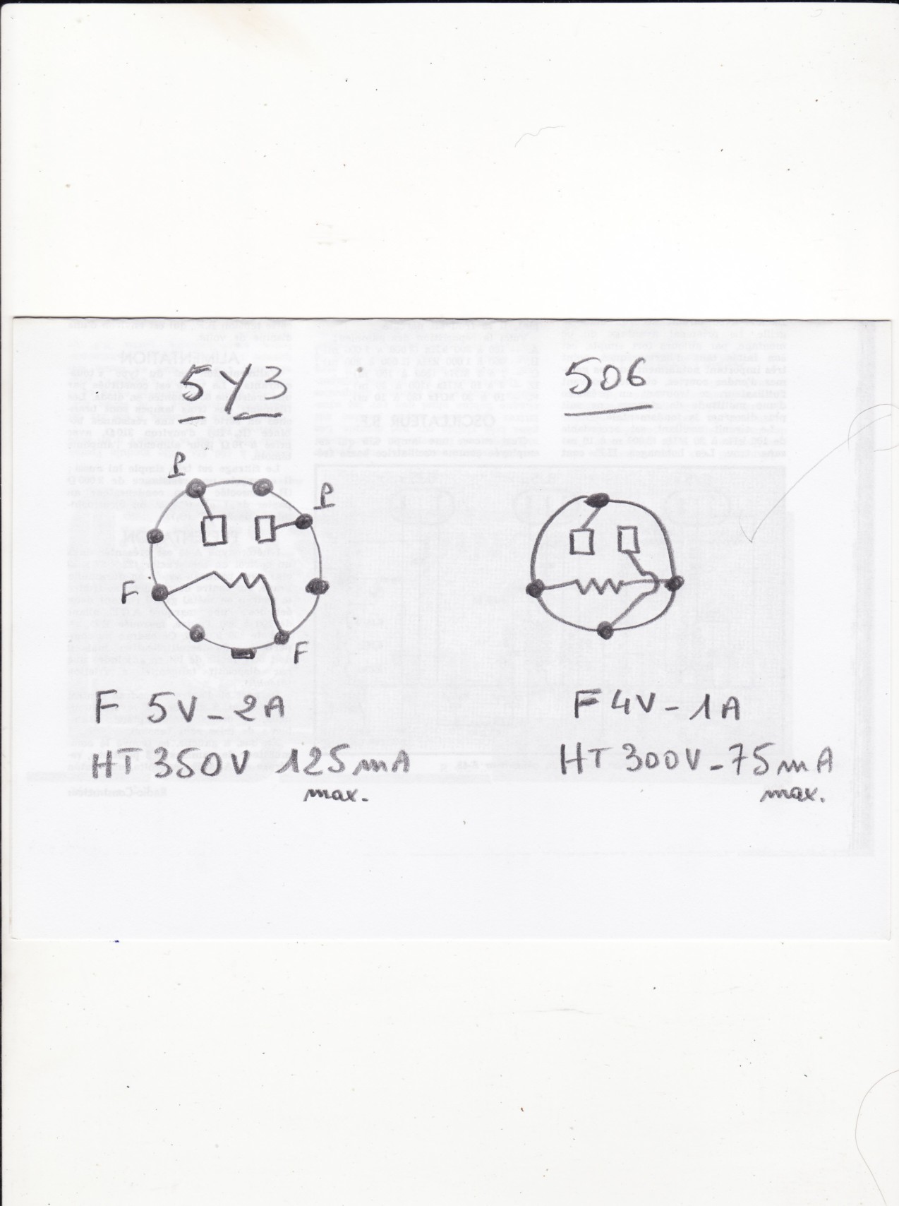

Sujet : poste 634a Nouveau De Totolagalène  Le 24-05-2012 à 23:07 sta
    Voilà >>>>>>>>>>>>>>>>>>>>>>>>>>>>>>>>>>>>>>>>>>>>>>>>>
    Le filament consomme 2 A au lieu d'1 mais sous 4 V il ne consommera pas les 2 A. [:Hi:]
