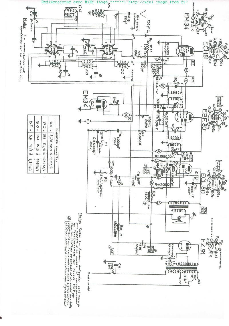

    j'ai démonté ce bloc, impossible de bouger un noyau, je n'ai rien vu de particulier,remontage toujours pareil,(déjà pas mal vu la première expérience)j'ai le schéma trouvé sur le net(voix du monde 1953) si quelqu'un veut jeter un oeil,il est pourtant simple!!

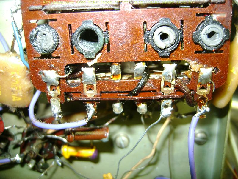

    a l'occasion,bloc d'accord pour ducretet voix du monde 1953.oc,po;go,be,pu.lampes ech 81,ebf80.voir photo
    Paul[:Hi:]
Sujet : bloc accord ducretet Nouveau De Adams  Le 25-05-2012 à 18:36 sta
    Le bloc n'est pas forcément en cause,il faut vérifier les 2 résistances et le condensateur de la triode ECH81.

    Je suppose que c'est la jaune 47 K que l'on voit sur la photo ,vous pouvez essayer de mettre une 100 K en parallèle ,on ne sait jamais !

    vous avez un schéma du poste ?
    Radiolo
Sujet : bloc accord ducretet Nouveau De leullier  Le 26-05-2012 à 18:57 sta
    Bonsoir;
    rg: 47 k-voir schéma-quelques indicationsss sont les bienvenues.
Sujet : bloc accord ducretet Nouveau De radiolo  Le 26-05-2012 à 19:49 sta
    commencez par mesurer a l'ohmmètre la resistance du point K par rapport a la masse sur les 3 gammes d'onde

    La GO se teste entre le condensateur A et la masse
    La PO se teste entre le condensateur B et la paillette 3 du commutateur voir sur le schema.
    Si les bobines sont bonnes le problème est dans la commutation , vérifier la continuité des commutations galette par galette a l'ohmmètre.

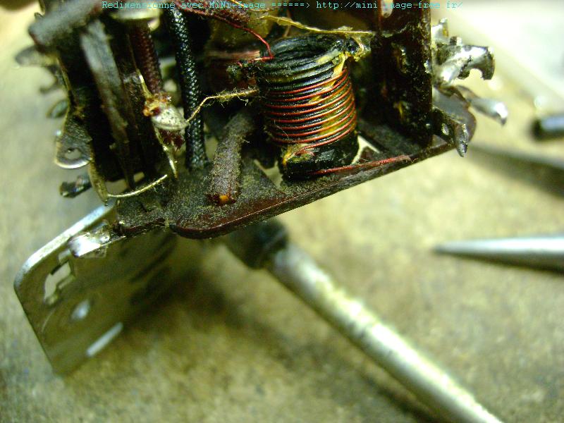

Sujet : bloc accord ducretet Nouveau De leullier  Le 27-05-2012 à 15:22 sta
    je niens d'ouvrir le bloc d'accord,un fil de bobinage coupé qui je pense doit arriver sur c19.c'est justement le noyau bloqué - le mandrin bouge -je vais d'abord fixé a la résine la mandrin avec un point de colle a l'intérieur,puis dévisser le noyau par l'intérieur(si li ne casse pas,puis ressouder ce fil.un conseil pour dénuder le fil du bobinage ?
Sujet : bloc accord ducretet Nouveau De leullier  Le 27-05-2012 à 15:23 sta
    je viens d'ouvrir le bloc d'accord,un fil de bobinage coupé qui je pense doit arriver sur c19.c'est justement le noyau bloqué - le mandrin bouge -je vais d'abord fixé a la résine la mandrin avec un point de colle a l'intérieur,puis dévisser le noyau par l'intérieur(si li ne casse pas,puis ressouder ce fil . un conseil pour dénuder le fil du bobinage ?
Sujet : bloc accord ducretet Nouveau De leullier  Le 27-05-2012 à 15:33 sta
    oups la photo,je suis indéci sur le point de fixation ,
Sujet : bloc accord ducretet Nouveau De omale 13  Le 27-05-2012 à 16:06 sta
    ammoniaque et alcool proportion égale
    tu porte sous une flamme et vite tu trempe dans la solution
    (legerement sous la flamme)[:Hi:]

    après avoir ressoudé ce bobinage les gammes manquantes sont revenues , hélas le noyau bloqué et cassé ne veut rien savoir . étant donné la valeur du bien je laisse tombé,enfin les go fonctionne .j e suis satisfait je n'osai pas démonter ce bloc , plus tard si je tombe sur une pièce identique !

Sujet : bloc accord ducretet Nouveau De François Lucbert  Le 27-05-2012 à 17:51 sta
    En voyant ce bobinage "assez facile d'accès" je peux raconter une grosse bétise, n'est-il pas possible de démonter le support, délicatement reprendre le fil du bobinage sur un "neuf" et ressouder le tout ?????
    Ce genre de support est assez facile à trouver. je dois avoir c'est certain.
    C'est ce que je vois sur la photo, ... mais derrière, peut-être une autre histoire.
