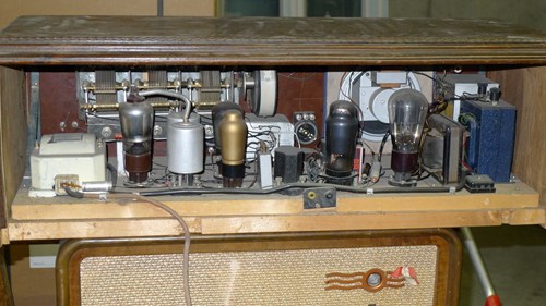

    Bonjour a tous
    Om me propose set TSF pas de model pas de marque ! h 25 l 75 p 30
    Montage amateur ??
    Prix assez haut me (un repas a deux ....) on est en suisse et les vieux poste sont rare
    Qui me peux éclairer
    Amitiés à tous
    louis

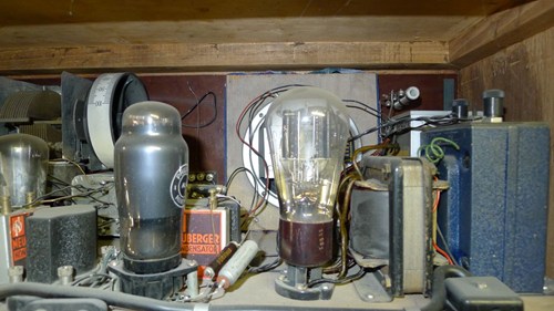

    Salutations à tous et merci louis
Sujet : poste a identifier evaluer !! Nouveau De barney  Le 26-05-2012 à 22:56 sta
    Voilà se mieux
    louis

    ce poste est un bien curieux bricolage, bâti comme un poste batteries des années 1925-30 (formes du chassis et type de cablage, liaisons BF à transformateurs ...) mais en étant un poste secteur de 1935-40 environ (sinon il aurais des lampes a chauffage direct 4V "rondes" à 4 broches , pas ces tubes là ...et puis il n'aurais pas de transfo d'alimentation mais une alim en C C par batteries !)
    Au passage, et a propos de transfo d'alimentation , l'alimentation semble faite de bric et de broc, et comporter ce qui serait apparemment un ballast pour lampe mercure ballon fluo d'éclairage public ? (qui plus est, tres mal placé, a coté de la lampe HF d'entrée ! quand on saut qu'un tel ballast rayonne un max ! du moins si c'en est un ! les auditions doivent être bien pollués !)
    donc : je dirais que c'est une curiosité batarde d'une technologie arrièrée, et mal concue, et certainement pas issu d'un constructeur radio connu, mais d'un bricolage d' amateur peu sérieux ...Aucune cote ne peut être donné a un tel engin ( si ce n'est le peser, et donner , bêtement, sa valeur équivalente au poids de la ferraille ...)
    Par contre, cet appareil a peut être été réalisé dans un but bien spécial et couvre peut être des bandes elles aussi spéciales (il a peut être un role spécifique, ou une histoire, ou il a peut être une valeur sentimentale ...Il faudrai savoir par qui et pourquoi il a été monté !)

    Il s'agit d'un poste secteur, monté avec les pièces a disposition du constructeur, à la façon des postes batteries du début des années 30.
    On y trouve, un jeu des bobinages blindés Gamma, une self de filtrage Philips (en bleu givré) transfo BF Philips également.
    Peut être un poste batterie, que son propriétaire a perfectionné au fil des évolutions technologique en le dotant comme ultime perfectionnement une AL 4 ? en finale avec un HP dynamique.
    PS: Je ne pense pas qu'il s'agisse d'un ballast comme le dit Sloop, mais un transfo ou auto-transfo 220-125 V qui a été monté lors du passage du réseau à 220V (arrivé en Suisse dans les années 40-50)
    Mis a part le prix des composants, ce poste n'a pas de valeur au sens "collection".
