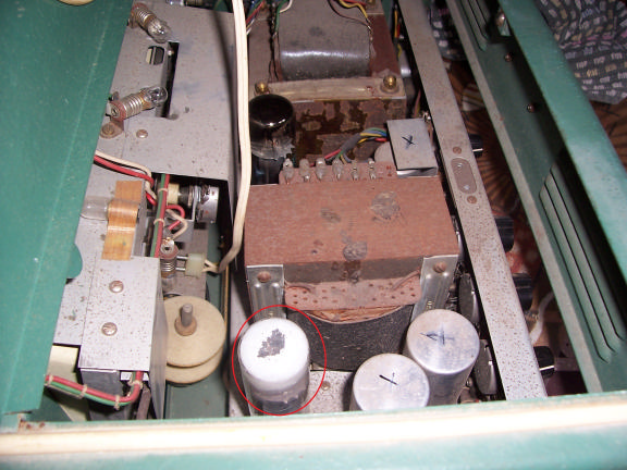

    BONJOUR à tous les passionnés!!! je recherche SCHEMA du TEPPAZ AMPLI 780, le mien n'est pas très lisible MERCI

    Vu l'état d'une des EL34, il serait bon (même sans schéma) de vérifier le transfo de sortie en premier avant d'aller plus loin !!!

Sujet : TEPPAZ 780 Nouveau De slouptoouut  Le 28-05-2012 à 21:54 sta
    Et puis cet ampli Teppaz et les autres amplis BF de la même époque et de la même marque sont aux années 60 , ce que sont les Scientelec des années 70 , les amplis B S T des années 1980 , ou les amplis "Fiesta" ou "Ibiza" ou "Koolsond" des années 2000 !
    (Bref, des appareils basé sur un bon schéma , d'une conception correcte sur le papier ...Mais d'une réalisation baclée, ou avec des composants sous dimensionnés, tout ceci pour que ça coute pas cher à produire et que ce soit d'un prix attractif et d'une puissance attrayante au détriment de la fiabilitée ...Résultat: ça ne tient pas la mer, ça chauffe , ça tombe en panne, bref, tel quel c'est des me**e sans nom , et c'est a reconditionner totalement !)
    Pour être tranquille, il faudrai changer le transfo d'alim (trop juste), le transfo de sortie (sans doute malade) , les 2 finales (une est tiute blance et a pris l'air, l'autre est sans doute rincée ...) tous les condos (dont la plupart doivent fuire comme un panier) , et bon nombre de résistance (et ceci en revoyant a la hausse les capacités de condos ou les dissipation de résistances dimensionnées trop juste ) ...Ce qui revient a une réfection totale ! (ou alors, changer juste le nécessaire, mais se limiter a des usages occasionnels a niveau sonore modéré ...)
