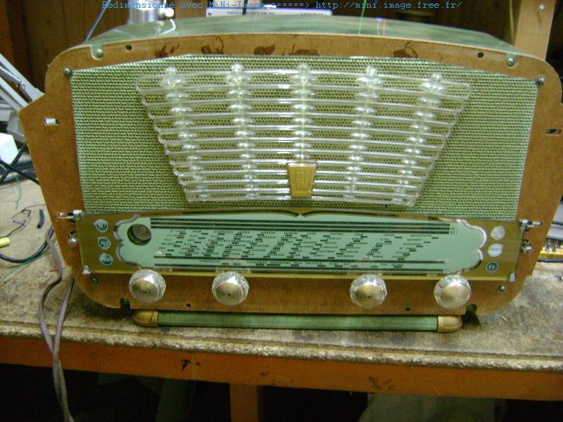

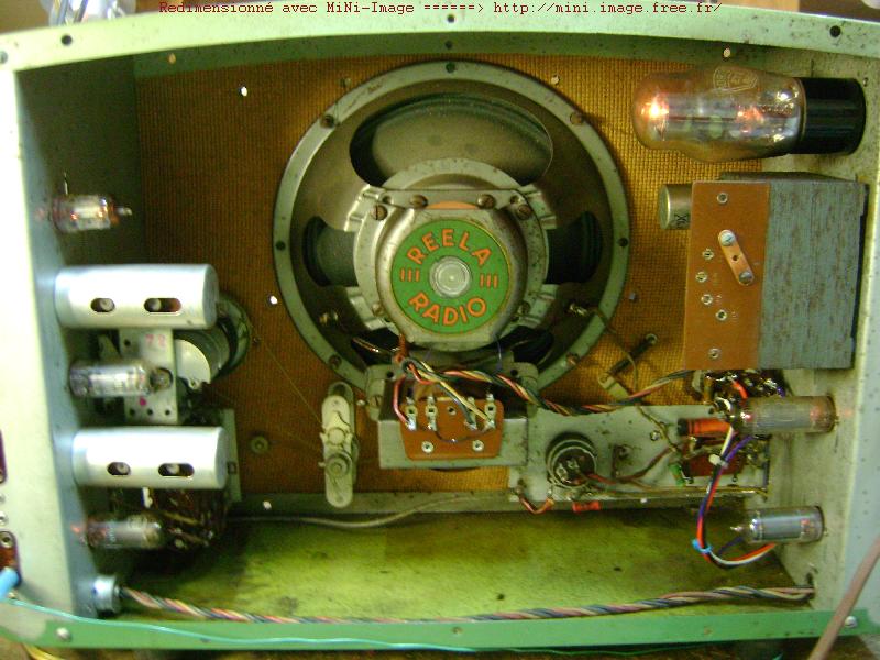

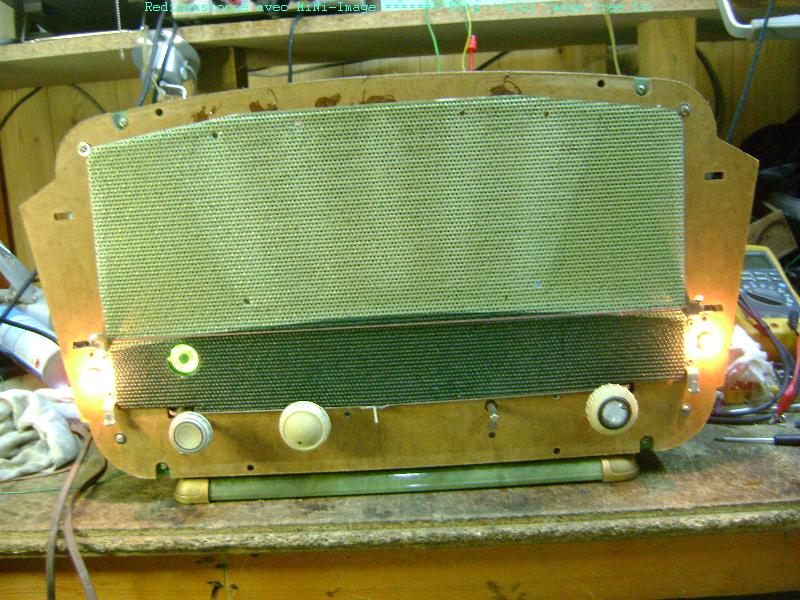

Sujet : reela empereur Nouveau De leullier  Le 29-05-2012 à 14:10 sta
    quelques photos, restauration en cour
    Paul

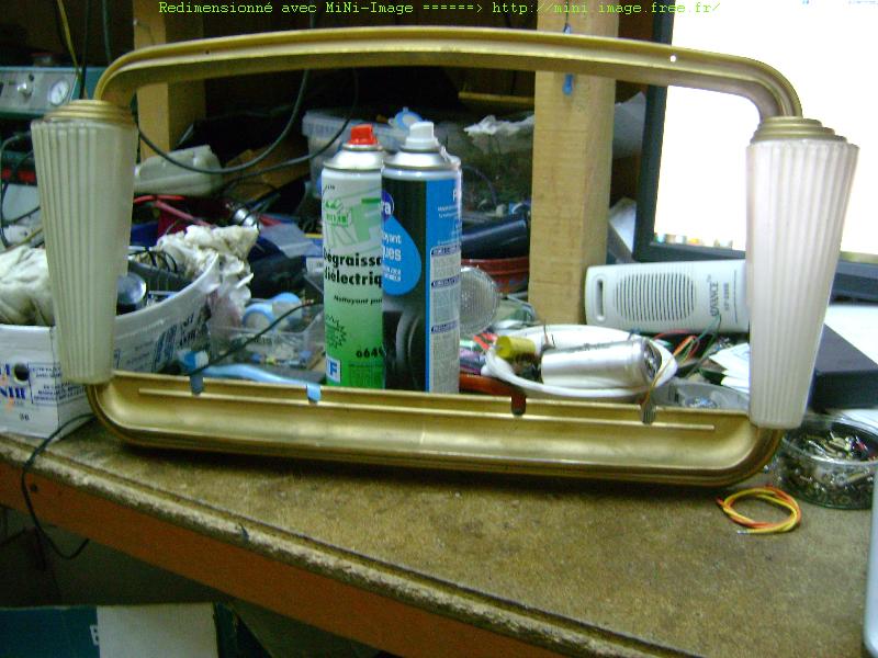

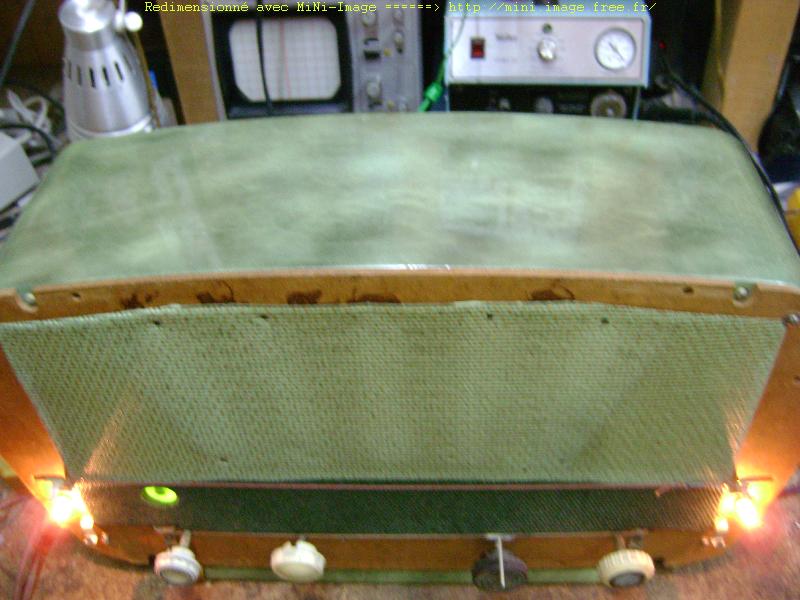

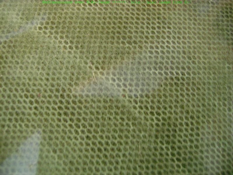

Sujet : reela empereur Nouveau De leullier  Le 29-05-2012 à 16:10 sta
    Il reprend des couleurs,j'ai réussi a nettoyer la caisse ( métal) très sale,avec due rénovant plastique,il a retrouvé sa couleur et l'apparence "peau de serpent) la photo ne rend pas très bien . a ce sujet il reste l'entourage a faire,la dorure et si possible d'améliorer les deux parties lumineuse si il existe un produit ? les conseils sont les bienvenus.
    Paul[:Hi:]

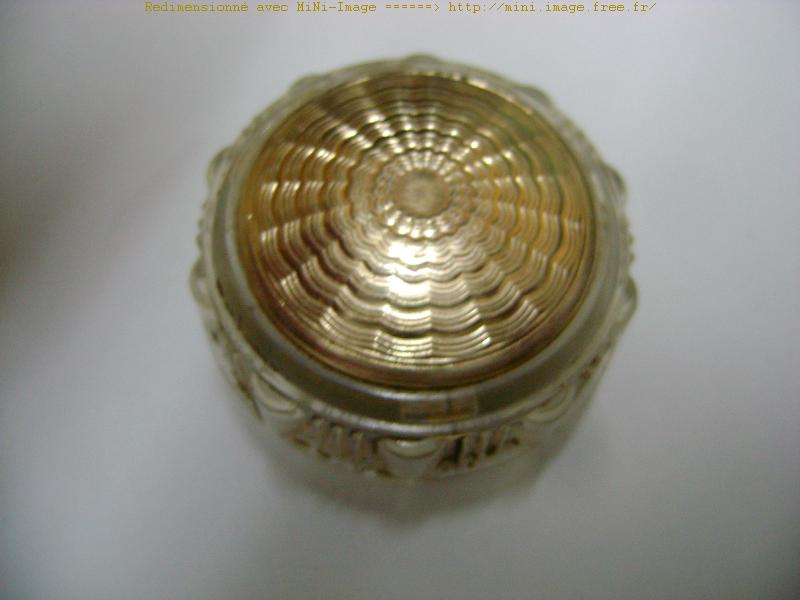

Sujet : reela empereur Nouveau De leullier  Le 04-06-2012 à 09:06 sta
    Bojour,petit soucis de derniere minute,un bouton cassé !si quelqu'un posséde ce dernier.
    voir photo
    Paul:o[]

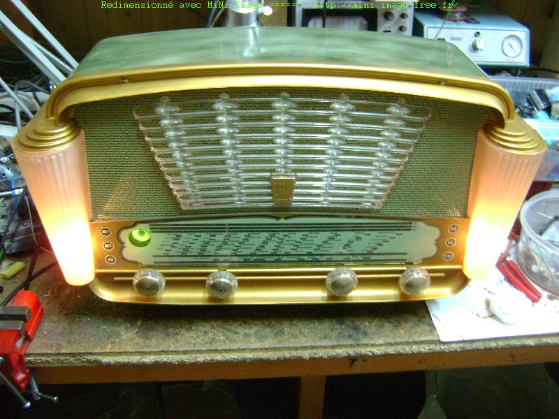

Sujet : reela empereur Nouveau De leullier  Le 05-06-2012 à 09:14 sta
    Bonjour à tous
    Voila l'empereur restauré,j'ai réussi a bricoler le bouton cassé (répération invisible)
    merçi de l'aide
    Paul
Sujet : reela empereur Nouveau De omale 13  Le 05-06-2012 à 09:30 sta
    bonjour a tous[:Hi:]
    bravos Paul il a une belle tête ton poste,
    les boutons ressemble un peut a ceux des poste grandin.
Sujet : reela empereur Nouveau De Phil  Le 05-06-2012 à 20:15 sta
    Joli travail ! Pas évident de récupérer ces plastiques...
    Les couleurs me plaisent et je le verrais bien mes étagères... ;-)
