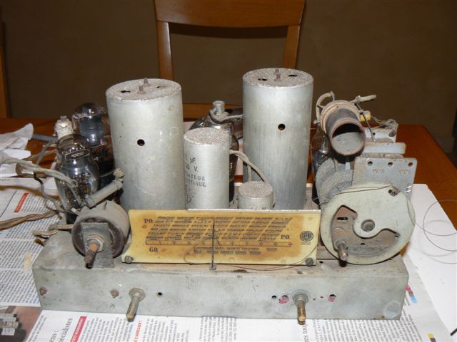

    J'ai réussi à remettre en marche cette bête par contre je butte sur un problème.
    Je reçois très bien en apposant le doigt sur la bobine d'accord (au dessus du condensateur à air).
    Ne voulant pas rester à vie avec le doigt sur la bobine (d'autant plus que le châssis est relié au secteur...), j'ai essayé de connecter un fil d'antenne d'environ 2m sur cette self, mais le signal est beaucoup plus atténué qu'avec ma mimine...
    Auriez vous une piste pour arriver à faire une antenne correcte en me laissant les 2 mains libres :-)

    N'y a t-il pas une entrée antenne à l'arrière du châssis ?
    Le fil de 2 mètre c'est peut-être un peu juste, faudrait voir plus long et branché à l'arrière du châssis.

    Une antenne de 2m, c'est bien trop court pour un poste de cette époque. Mettez au moins un fil tendu horizontalement en hauteur de 10m ou plus dans la prise antenne. Il doit y en avoir une à l'arrière du chassis.
    Tout dépend où vous vous trouvez géographiquement. Essayez avec une station forte selon le lieu où vous habitez. Vous pouvez envisager également un cadre-antenne amplifié qui se branche dans la prise entre antenne et terre. On en trouve à pas cher sur Coin-Coin ou IB.

    Si le poste semble fonctionner correctement: l'essayer chez un voisin, par ex.; la solution est le cadre amplifié (et, en plus, avec moins de parasites en zone urbaine).
