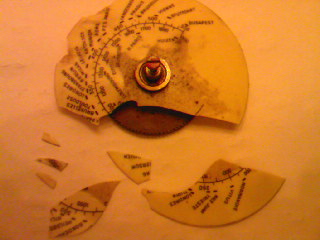

    J'attaque la restauration mécanique proprement dite.
    Le cadran est en piteux état (7 morceaux cassants comme du cristal) -->
    Ce cadran a une fonction mécanique puisqu'il permet au bouton d'accord d'entraîner un pignon d'engrenage du CV.
    Il faut qu'il soit suffisamment solide pour permettre cet entraînement.
    J'avais idée de le coller sur un support cartonné. Problème, il est de forme légèrement conique.
    Je ne sais pas s'il y a mieux comme idée,
    peut-être quelqu'un a-t-il été confronté à cette situation. On sait jamais.
    Merci d'avance.

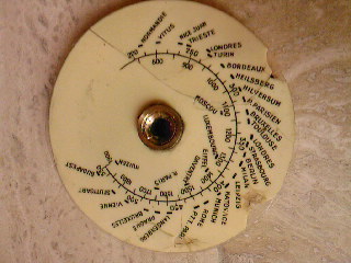

    finalement j'ai utilisé des slides de rétroprojecteurs découpés en couronnes
    sur 350° pour reconstituer la forme conique.
    Plusieurs couches de ce support collées
    entre elles permettent de rigidifier l'ensemble -->
