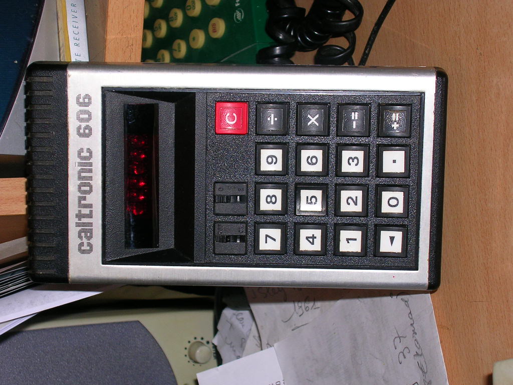

Sujet : compteur Nouveau De bougrichon-2007  Le 06-06-2012 à 22:53 sta
    Bonsoir a tous .
    M wizhard a raison , je suis nostalgique d'une époque révolue ,
    J'ai eu en ma possession une calculatrice " IME " un monstre
    de x kilos , carcasse en fonte d'alu , une douzaine de nixies
    4 opérations , et tout (tenez-vous biens) en composants
    discrets ! ( avec une mémoire a tores ) le tout en modules
    enfichables . une usine a gaz ! elle faisait n'importe quoi ,
    Je risquait pas de trouver les pannes ! j'y ai jamais rien compris .
    je mets la photo d'une calculette trouvée en vide-grenier ( 1 roro )
    j'ai pas résisté . Une pile et c'est reparti . 4 opérations et pas de mémoire !!
    des afficheurs de 4 m/m avec des micros-diodes led (2a3 diodes par
    segment , et une loupe sur caque chiffre .( 6 en l'occurence )
    Que d'évolution !
