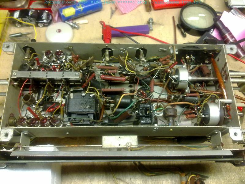

    Bonjour a tous
    Je un appareil tsf Biennophone M149 = a Philips "Carmen BCH463A"
    Pas des HF j'aurai besoin du schéma et la doc "pour la ficelle"
    Merci a tous et bonne dimanche.

Sujet : recherche doc Nouveau De barney  Le 10-06-2012 à 09:15 sta
    Bonjour a tous
    Pour un Philips "Carmen BCH463A"
    o voir un chassy similaire!
    Merci a tous pour votre aide et bonne dimanche.
    louis

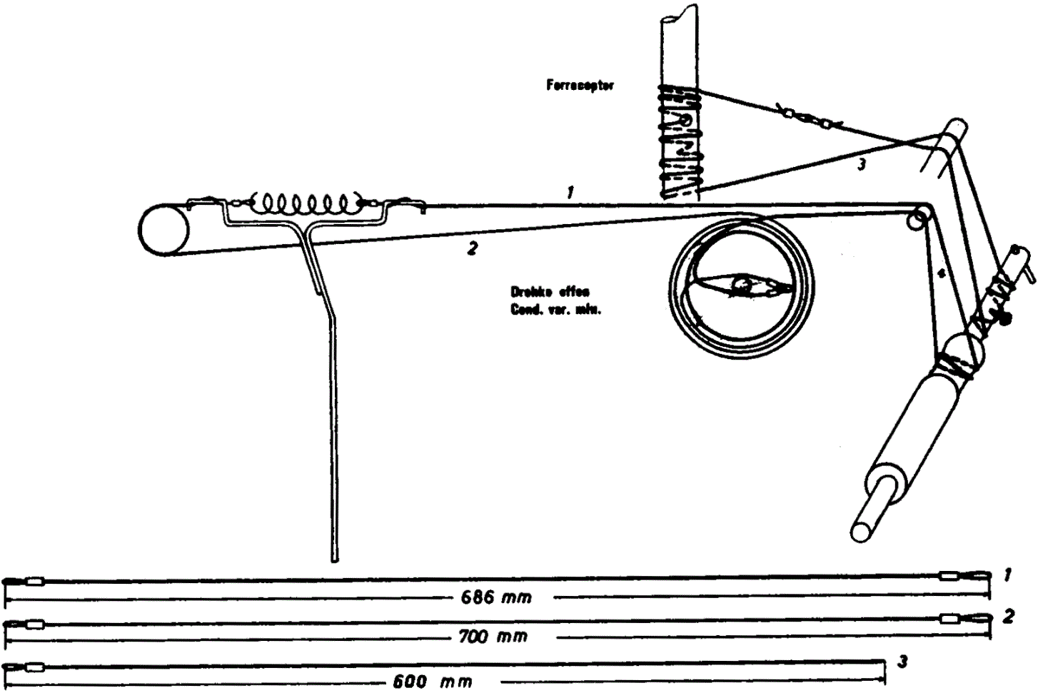

Sujet : recherche doc Nouveau De HLJ  Le 11-06-2012 à 23:34 sta
    Bonsoir Louis,
    Voici toutes les ficelles du "Carmen" le BCH463A.
    Meilleures Salutations.

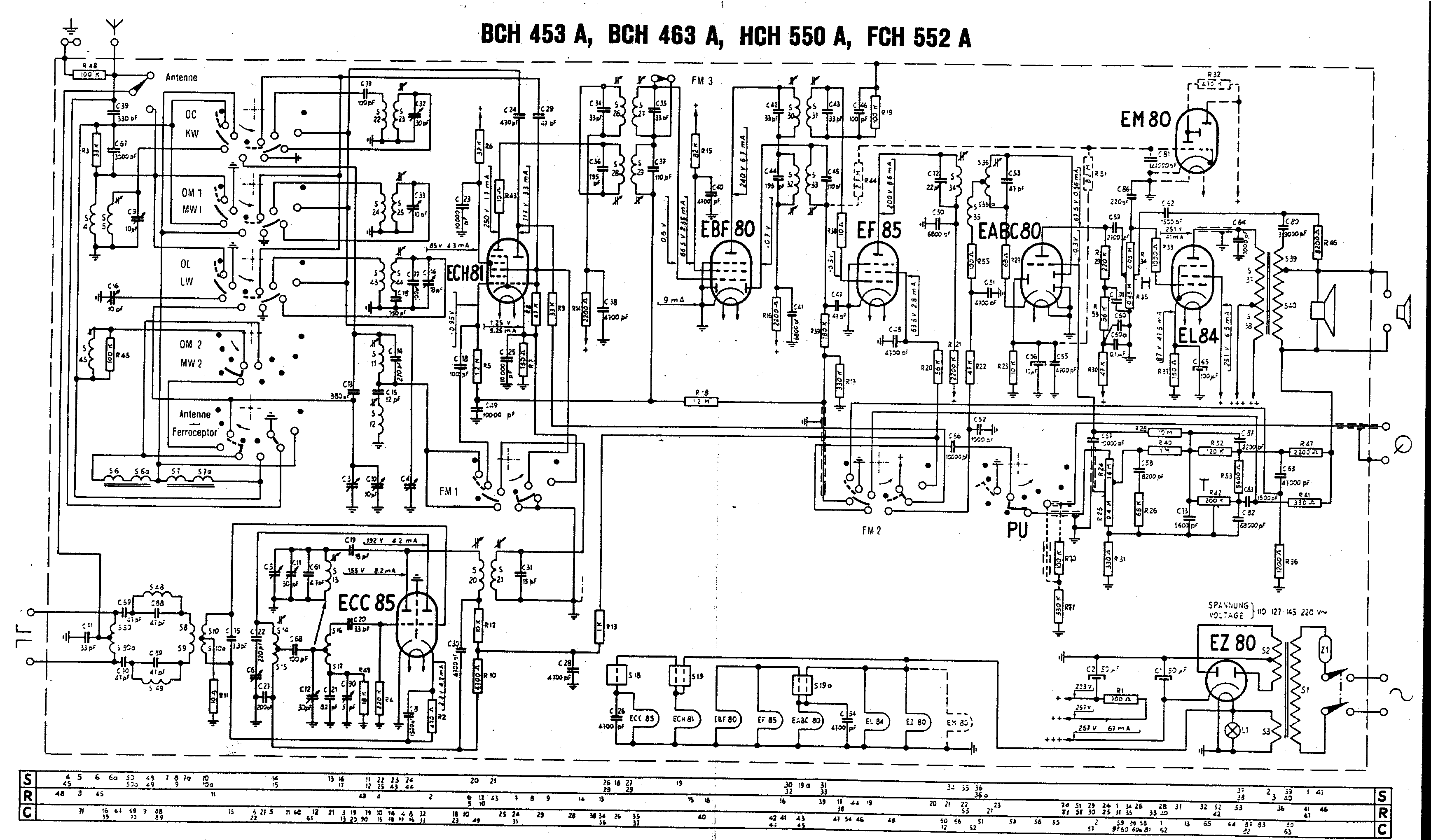

Sujet : recherche doc Nouveau De HLJ  Le 11-06-2012 à 23:44 sta
    Voici encore le schéma.

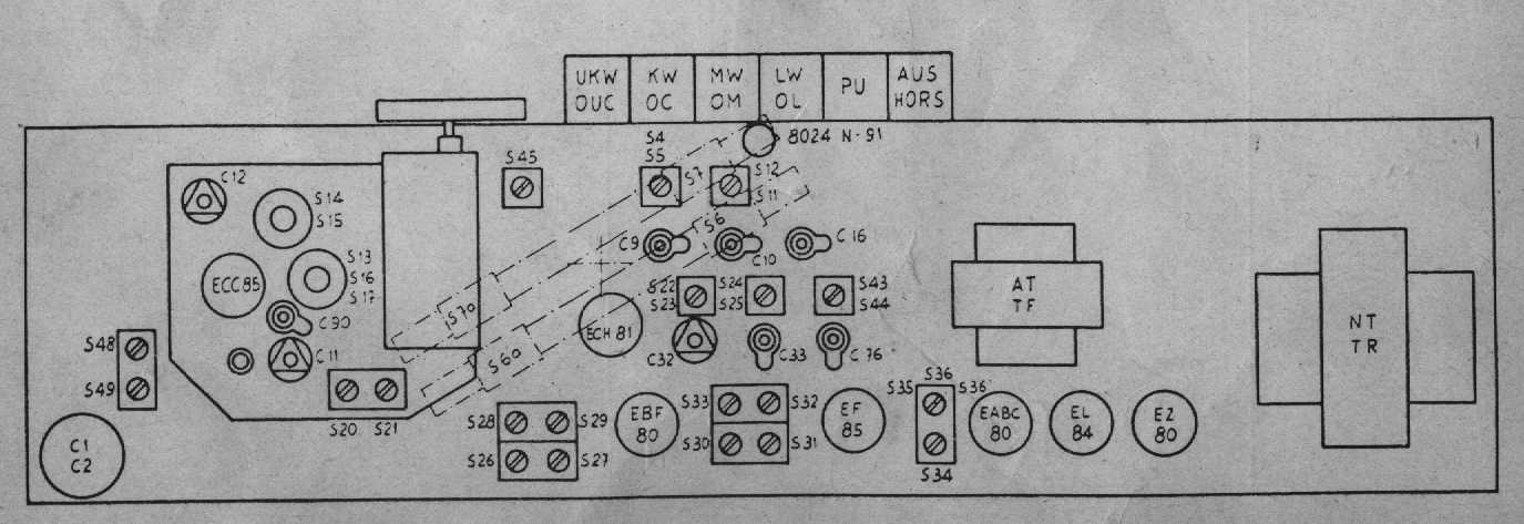

Sujet : recherche doc Nouveau De HLJ  Le 11-06-2012 à 23:46 sta
    L'implantation sur le châssis.

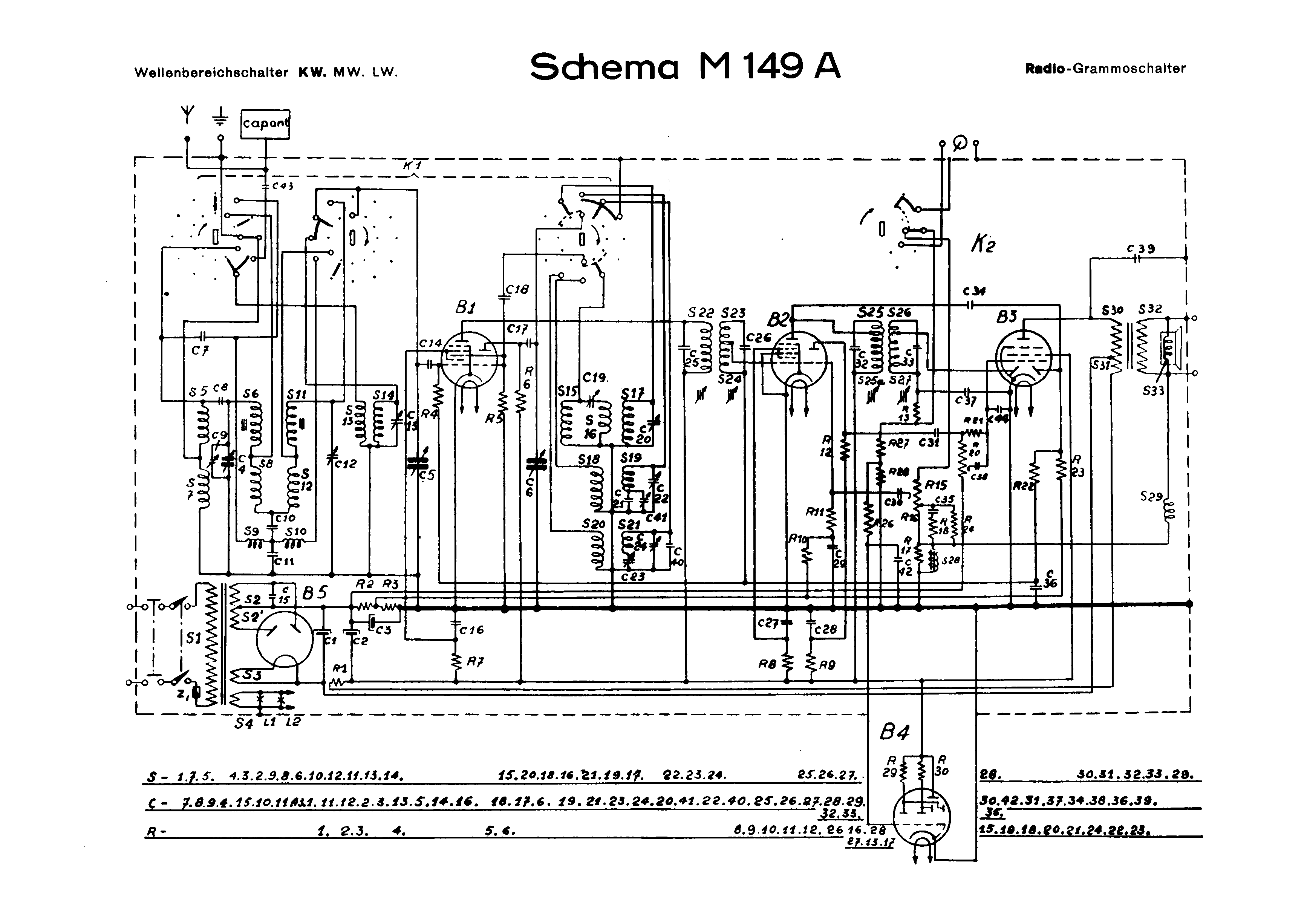

Sujet : recherche doc Nouveau De HLJ  Le 13-06-2012 à 22:56 sta
    Bonsoir Louis,
    Je vois de quel modèle il s'agit, c'est un Médiator M149A, qui correspond effectivement à un Phillips BCH463A, mais de 1946.
    Le Philips BCH463A dont j'ai mis les schémas est des années 50 et correspond au Médiator MD3536A.
    D'ailleurs sur doctsf quelqu'un s'est empressé de mettre les schémas que j'ai communiqué en ligne sans contrôler si cela correspondait.
    J'ai la doc technique complète d'origine du Médiator M149A, je la scannerai demain et vous la ferez parvenir par MP.

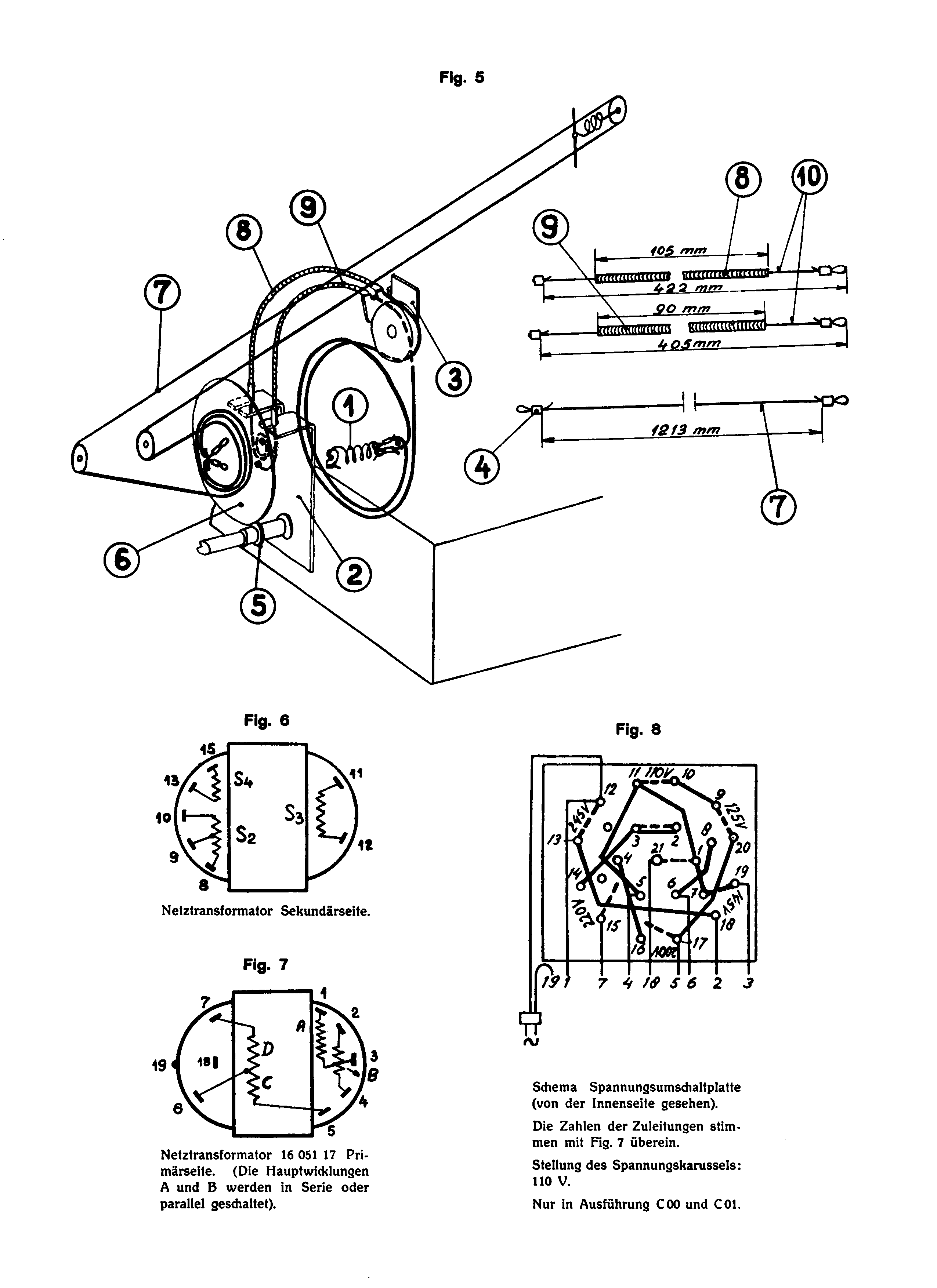

Sujet : recherche doc Nouveau De HLJ  Le 13-06-2012 à 23:36 sta
    Liste des pièces.
Sujet : recherche doc Nouveau De HLJ  Le 13-06-2012 à 23:44 sta
    Le câblage du châssis.
Sujet : recherche doc Nouveau De HLJ  Le 13-06-2012 à 23:46 sta
    Ficelle, transfo et sélecteur de tensions
Sujet : recherche doc Nouveau De HLJ  Le 13-06-2012 à 23:52 sta
    Finalement le schéma.
    PS: Si Jean-Michel peut corriger sur doctsf et mettre le bon schéma, ce serait mieux.

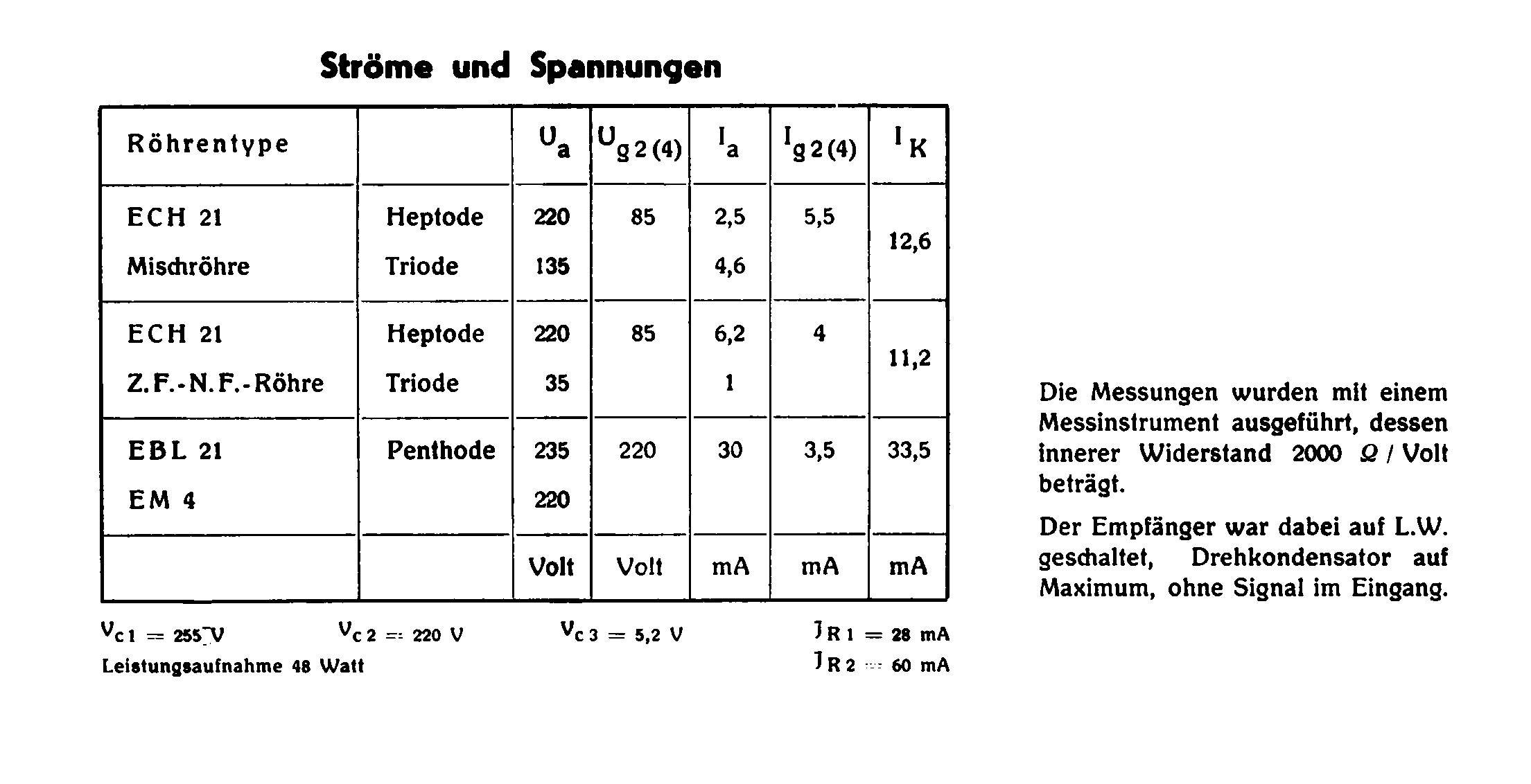

Sujet : recherche doc Nouveau De HLJ  Le 14-06-2012 à 00:01 sta
    Encore en complément la liste des courants et tensions sur les lampes.
