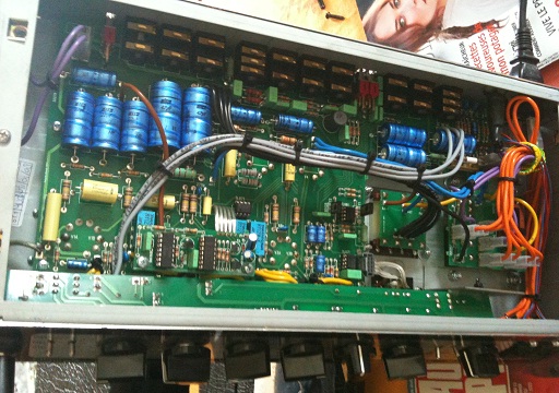

    l'ampli me semble de conception plutôt simple. Ci-joint une vue de la bête
    Est-ce que ça pourrait venir d'une lampe (en sortie, ce sont des EL84) ?
Sujet : Panne ampli guitare ...usine à gaz avec un µC ? Nouveau De De Blaireau  Le 13-06-2012 à 20:13 sta
    Ouille, un bazar à trizistor! 8-()
    Finalement il n'ya des lampes qu'en sortie.
    Problème sur la polar des grilles...

    il n'y a pas que les 2 lampes de sortie, il y en a 3 autres (V1, V2, V3 sur la photo)
    Concrètement, pour la polarisation des grilles, quel peut être le problème, que faut-il regarder ?
    Merci.

    On dirait une résistance coupée sur la grille d'une des lampes située avant les EL84.
    Est-ce que le problème disparait quand vous touchez une des G1 avec un voltmètre quelconque ? (entre G1 et masse)

    Si les lampes sont OK, après avoir vu la photo, je doute que les résistances d'anode de V1 ou de V2 soient en cause ; comme toujours avec Koch, elles sont généreusement dimensionnées.
    Valeur à vérifier (100 kilo Ohms) tout de même au multimètre (résistances marrons clair près des lampes de preampli, aux anneaux marron+noir+jaune), ampli éteint et condensateurs haute tension déchargés.

Sujet : Panne ampli guitare ...usine à gaz avec un µC ? Nouveau De Guy08  Le 31-08-2012 à 22:26 sta
    Après un nouvel essai ce soir - ampli complet, avec IC1 et lampes remises à leur place - je n'ai plus le problème de coupure de son.
    Par contre, il y a de nombreux crachements (qu'il n'y avait pas avant).
    Lorsque je bouge V2 sur son support, cela influe sur ces crachements.
    Sur cette même V2, il y a un des 2 filaments qui brille beaucoup moins que l'autre : peut-il s'agir d'un problème au niveau de ce tube ?
Sujet : Panne ampli guitare ...usine à gaz avec un µC ? Nouveau De cortinovis  Le 01-09-2012 à 06:28 sta
    Bonjour, cela ressemble fort à un mauvais contact sur les connexions entre broches de la lampe V2 et son support ; injection de WD40 dans les contacts (pas trop, il y a une HT lorsque branché) , si cela ne suffit pas, ou si le problème revient : avec une pointe métallique fine, resserrer les deux lèvres de chaque contact du support avec les broches de lampe ; les 2 méthodes sont cumulables sans soucis. Penser à vérifier l'absence de tension sur les contacts du support de lampe avant d'y trifouiller avec une pointe métallique... Il faut vérifier, ampli ouvert l'absence de tension sur la broche 1 (à gauche) et 6, sens des aiguilles d'une montre.
    Sinon, c'est que V2 est morte, et à changer : rien d'autre à faire. C'est fort probable, surtout si l'ampli a été souvent joué en canal disto : la lampe s'use plus vite.
Sujet : Panne ampli guitare Nouveau De Guy08  Le 01-09-2012 à 20:07 sta
    J'ai gratté les pattes des ECC83 et resserré les contacts de leurs supports. Effectivement, certains paraissaient un peu écartés.
    Suite à cela, l'ampli semble remarcher (le défaut initial ne s'est pas reproduit pour l'instant). J'ai juste un léger bruit de fond en "clean", mais pas en od/od+.
    Merci à tous pour votre aide et en particulier Cortinovis, pour tes excellents conseils.
