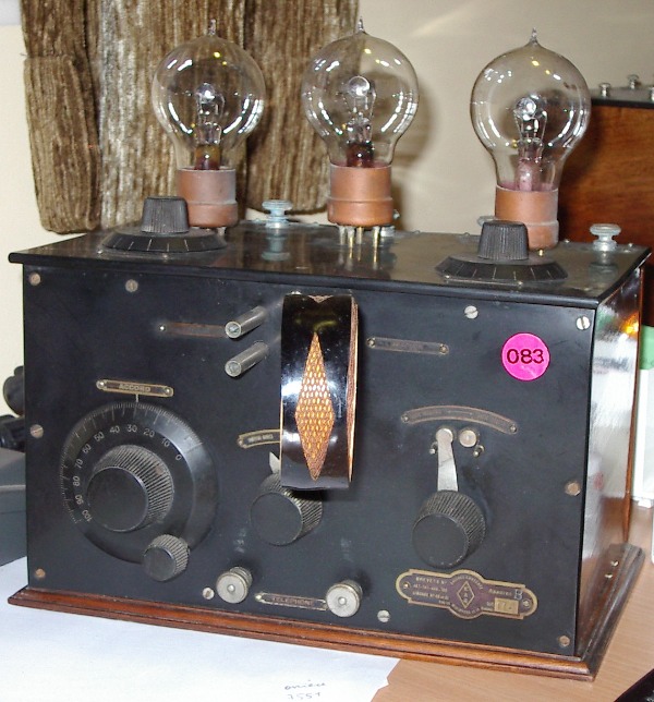

    Voici le second "lampes apparentes" que je trouve et ayant la plaque du dessus légèrement déformée à l'endroit ou elle entre en contact avec la face avant.
    Comme si cette dernière s'était dilatée et avait "poussé" la plaque supérieure vers le haut, de quelques millimètres.
    Ce défaut n'est pas bien grave (pas de cassure ou autre) mais m'interpelle. Je pensais l'ébonite assez stable dans le temps ?

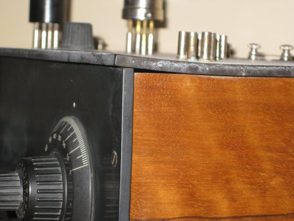

    Dans le cas de ce premier appareil (EAG type B, photos jointes), l'ébonite semble s'être dilatée dans tous les sens car la façade avant s'est aussi incurvée légèrement vers l'intérieur.
    Sur la seconde photo on voit qu'elle a "poussé" vers le haut la plaque du dessus.

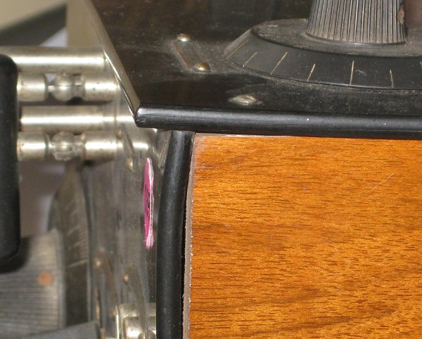

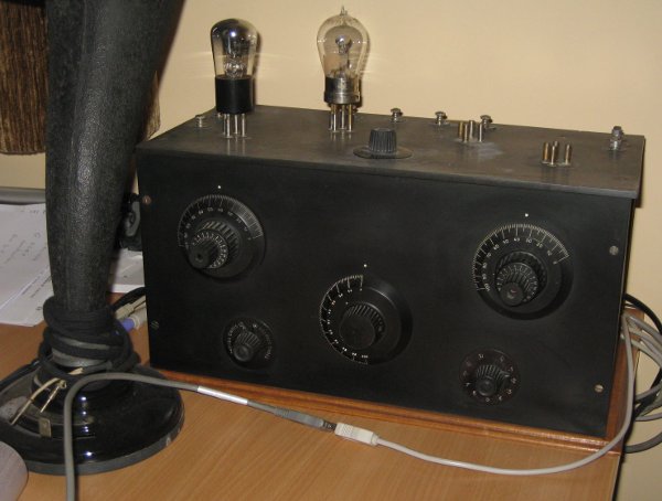

    Voici le second, c'est un inconnu à 4 lampes (manque 2 pour la photo), déniché en Autriche...
    Les symptômes sont identiques, l'ébonite est de la même épaisseur que le précédent, 5mm. La façade avant s'est également incurvée légèrement.

    Sur la photo du 2eme appareil,le bois a diminué en largeur et a tiré la plaque supérieure d'ébonite grace a la vis a bois qui relie les deux..
    Ce qui donne l'impression que la facade a augmenté en hauteur..

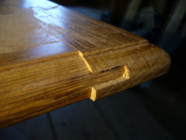

    Voici un exemple de petit soucis avec une "emboiture" avec du bois ,dit sec,en atelier et oublié quelques années dans un grenier...
