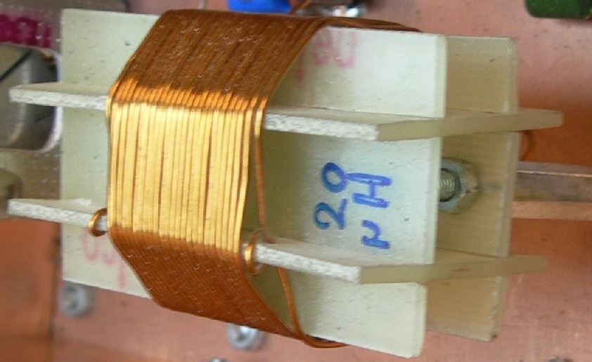

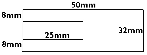

    La méthode utilisant des plaques d'époxy 16/10e entrecroisées à l'assemblage donne de bons résultats, et, de plus, tous les diamètres sont possibles.

    Ilex, pour la formule de Nagaoka, (bobinages à air) tu peux charger le soft de F6GUR, qui te rendra bien des services ZICI ----> Swiss Knife
    Bon amusement !
    Les dimensions de la self sur le post précédent n'étaient qu'un exemple parmi tant d'autres pour illustrer la méthode. ;-)

    certaines utilisent aussi des plaques de plexy percées au diamètre di fil avec l'espacement voulu entre spires. C'est un vrai travail de patience... mais le résultat est assez remarquable.

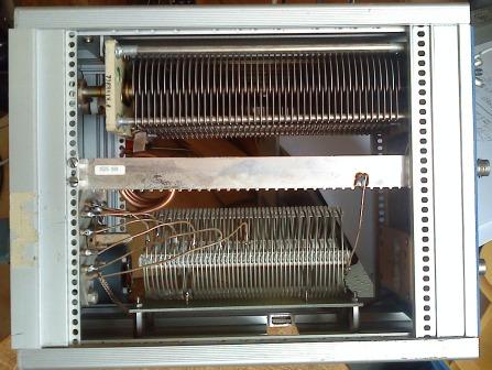

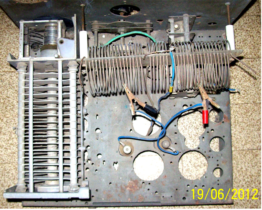

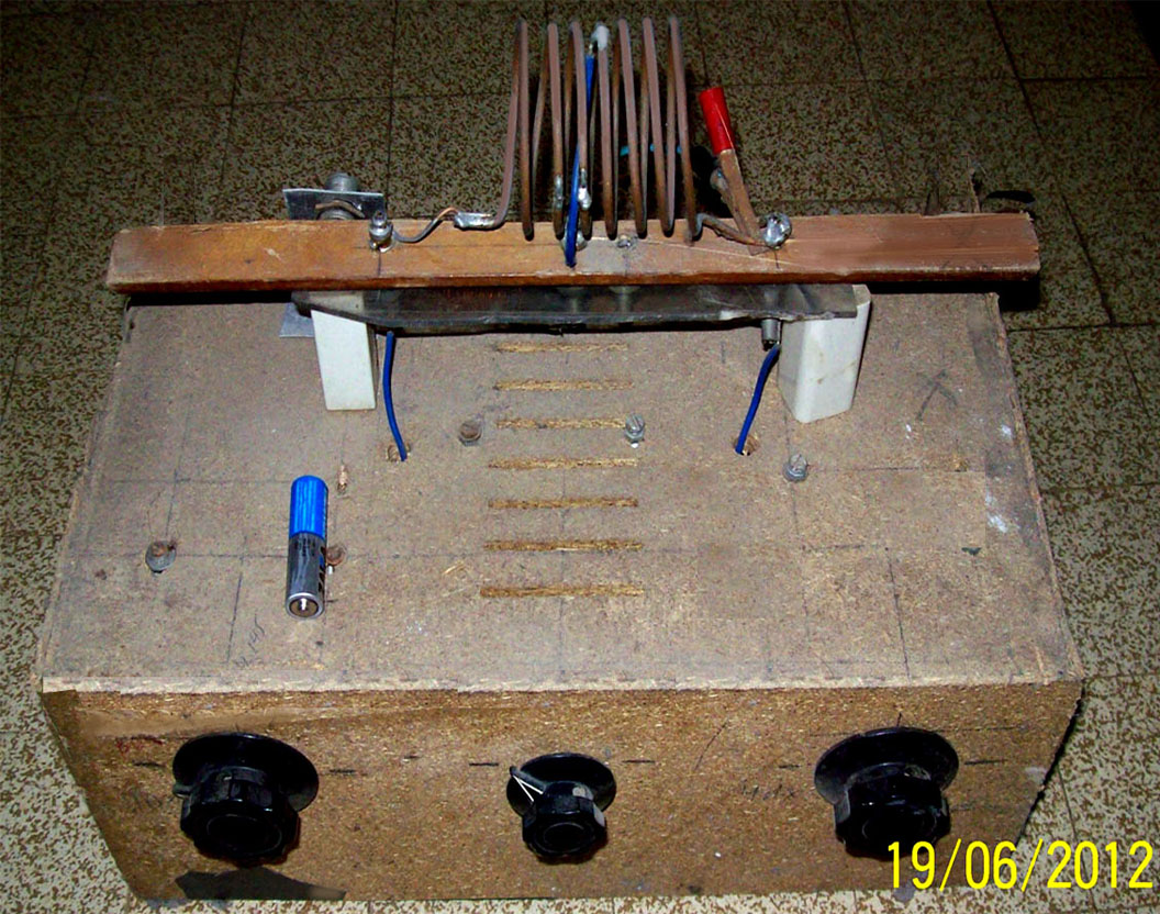

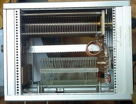

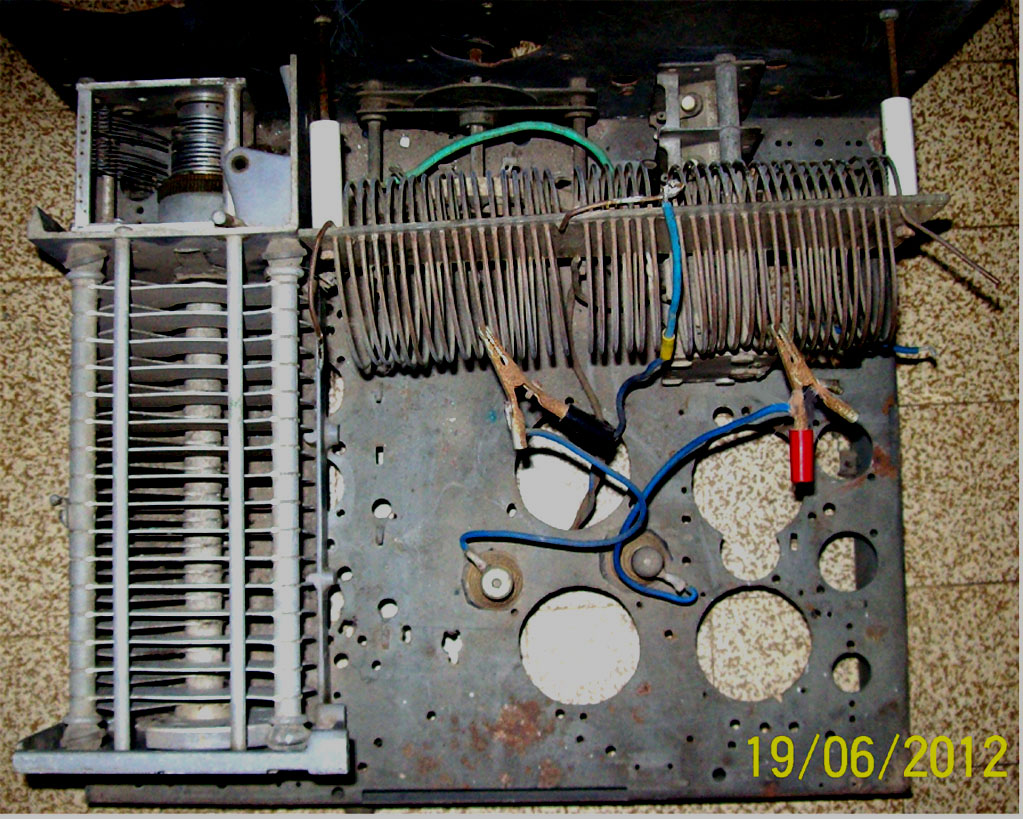

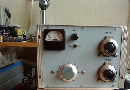

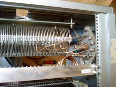

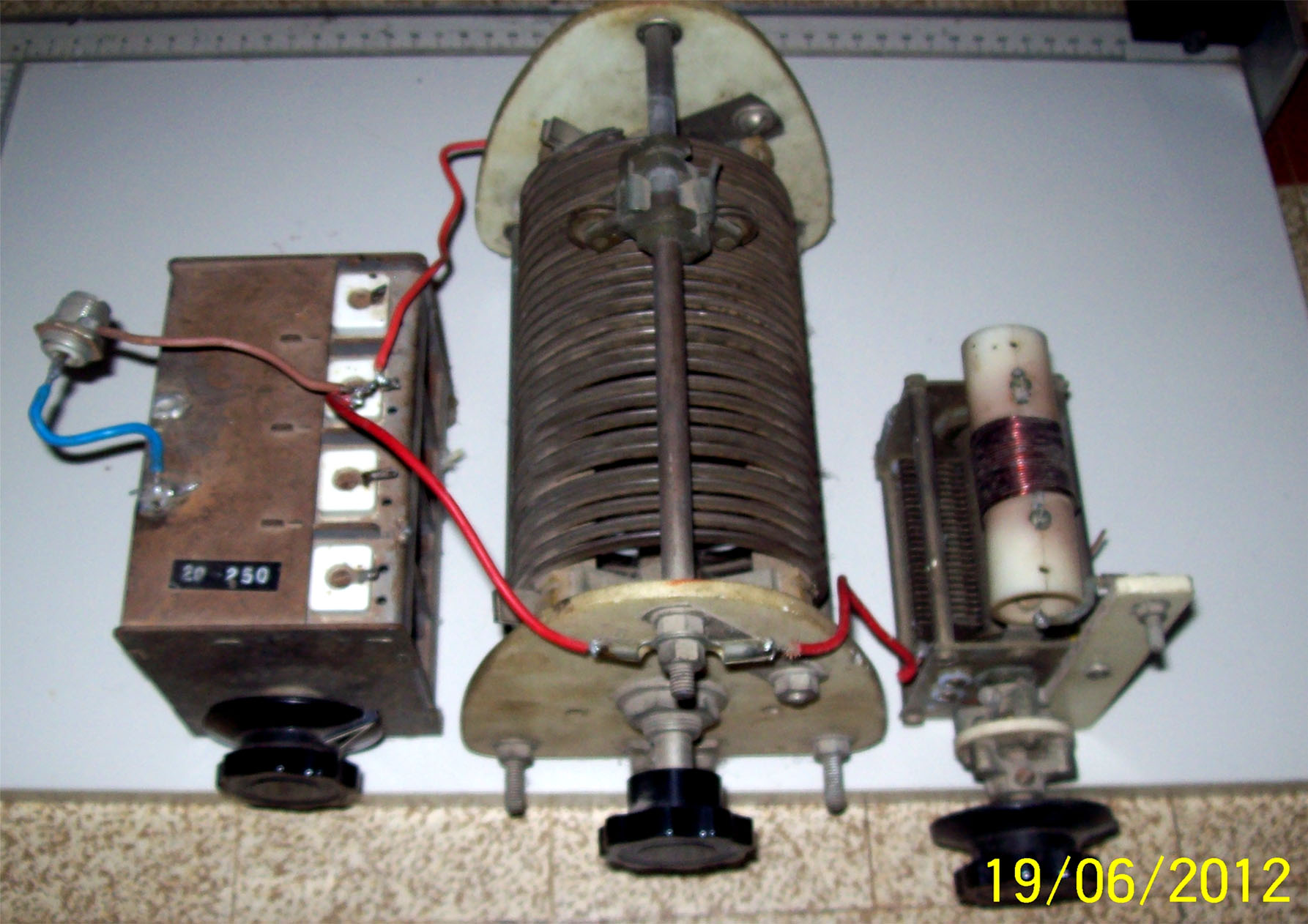

    Ilex, voici des boites de couplage de conceptions différentes ayant servi pour essais d'antennes filaires.
    De Marcel Bourguinet : " Je pense que le coup de la pince crocodile est bien meilleur marché, plus simple et surtout plus rapide à l'emploi. "
    Exact ! De plus, pour fignoler, la self à roulette nécessite un accessoire assez coûteux, le compteur de tours.
Sujet : SELF A ROULETTE.... Nouveau De Lebon  Le 19-06-2012 à 14:46 sta
    Pics
Sujet : SELF A ROULETTE.... Nouveau De Lebon  Le 19-06-2012 à 14:50 sta
    Pic2
Sujet : SELF A ROULETTE.... Nouveau De Lebon  Le 19-06-2012 à 14:52 sta
    Pic3

Sujet : SELF A ROULETTE.... Nouveau De Lebon  Le 19-06-2012 à 15:12 sta
    Pic2 ( désolé )
Sujet : SELF A ROULETTE.... Nouveau De Marcel Bourguinet  Le 19-06-2012 à 17:25 sta
