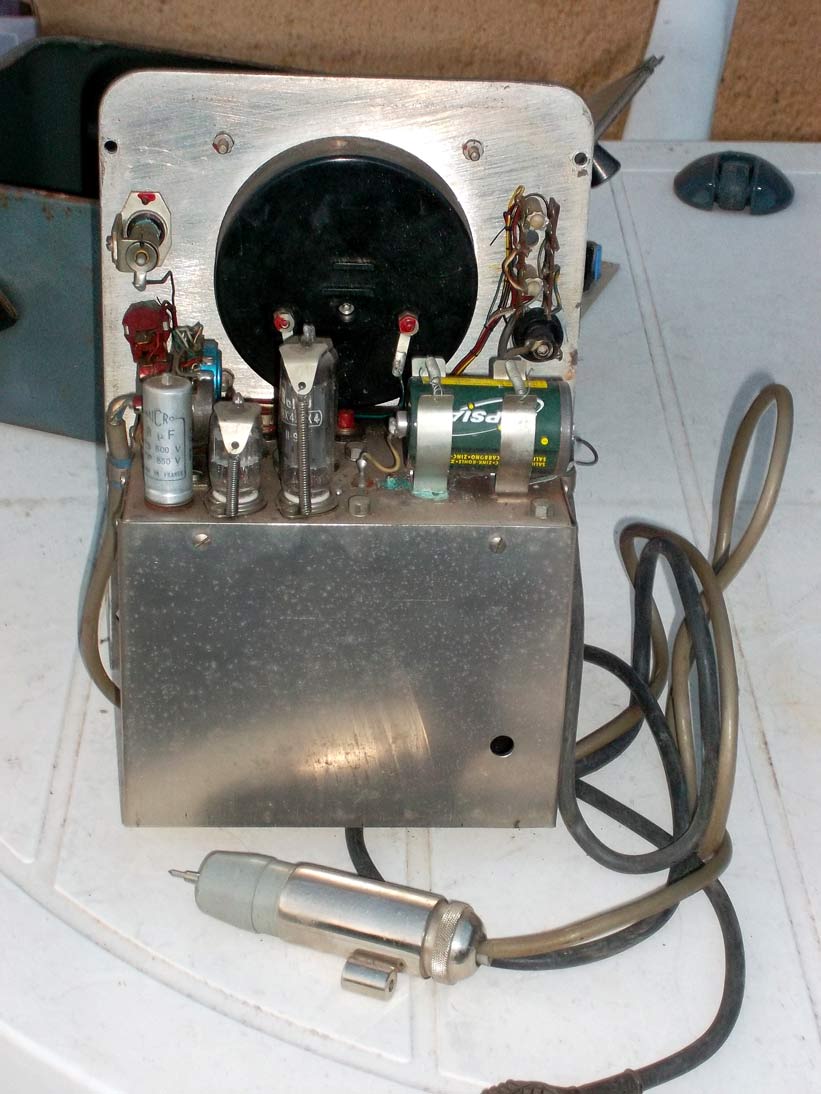

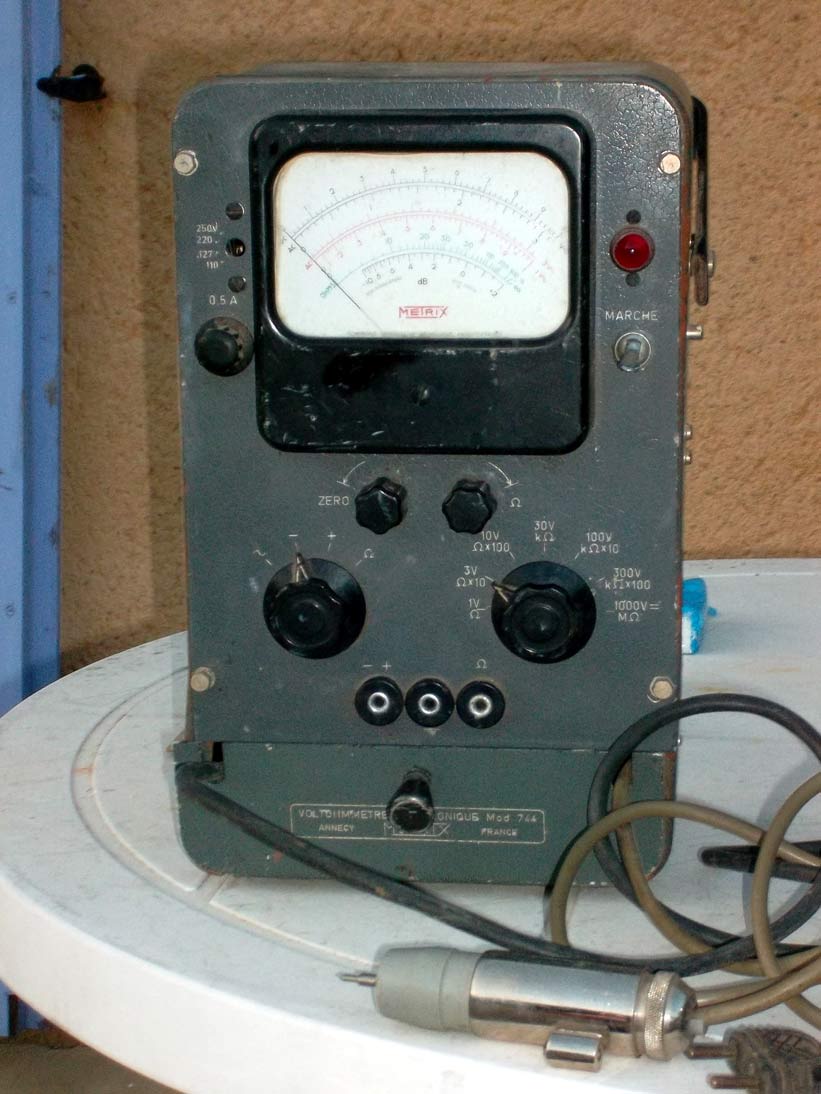

    J'ai trouver ça chez "les maüs" je vais bientôt commencer une collec.....:-D des appareils de mesures ancien ,:o)

    Et , en prime, on vous a fourni gratuitement, avec ce métrix 744, une roulette de queue ...d'aspi :-D
Sujet : Pour changer..... Nouveau De Filoch+....  Le 18-06-2012 à 02:08 sta
    Et le manche a balais :-D ça vas de soit ;-)

    excellent voltmète....
    bien protégé
    très grande résistance d'entrée
    Seul défaut : le remplacement periodique de la pile 1.5V, mais on peut la remplacer par un redressement monoalternance sur le 6.3V filtrage par une capa de 500micro et un regulateur programmable ajusté a 1.5V.
