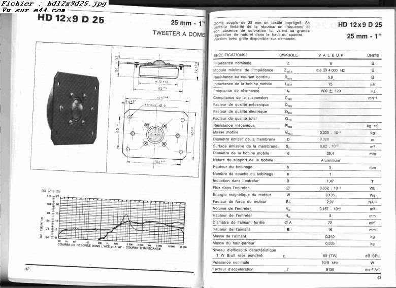

    Je suis à la recherche d'un tweeter de ce modèle, le modèle d'origine ayant subit les assauts d'un bambin amateur d'enceintes.

    ici

    je me suis toujours servi chez Elec Diff, c'est super, mais il faut en choisir un qui se rapproche le plus possible du gain de 89 dB de celui d'origine
    je n'en avais pas tenu compte et pris un 84 dB, horreur, criard et très différent de l'autre enceinte
    et il vaudrait changer les tw sur les deux enceintes, sinon le rendement des aigües risque d'être différent à G et à D

    il est en effet, hélas, tres fréquent de trouver des tweeters qui ont le même aspect, le même encombrement , la même impédance ...Mais un rendement différent , et une bande de fréquence reproduite différente ! (et souvent, le résultat auditif est une différence flagrante, et un son désagréable !)
    Il faut donc , si on ne trouve pas rigoureusement les mêmes , toujours les remplacer par paire !

    J'ai juste fait une erreur sur mon msg du 21 à 00:16
    il fallait lire 94 dB et non 84
    sorry
Sujet : Tweeter Nouveau De slouptoouut  Le 22-06-2012 à 13:01 sta
    c'est sur que 94 dB au lieu de 89 , ça fait une différence et c'est pas étonnant que l'autre soit plus "geulard" !
    un pis aller consisterais a atténuer le tweet geulard avec une résistance , placée a l'intérieur de l'enceinte, insérée en série avec le tweeter trop geulard ! (une solution simple et pratique : prendre une résistance a collier de l'ordre d'une trentaine d'ohms et l'ajuster expérimentalement )
    Mais bon, ça ne fera qu'atténuer les aigus, et puis l'impédance est rendue variable ... ca ne rendra pas identique un tweeter différent (l'écoute sera rendue plus agréable, mais il subsistera toujours une différence entre les deux voies , qui en principe devraient être identiques)
    Un peu mieux: un atténuateur "a impédance constante" de facade (c'est une sorte de potar bobiné spécial , un peu mieu que la simple résistance , il maintient une impédance constante ou a peu près , et il se monte en facade, permettant de le régler aisément ...Mais ce genre d'accessoire est assez onéreux )
