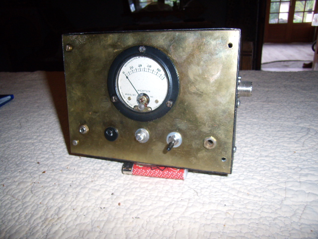

Sujet : montage amateur Nouveau De louis  Le 21-06-2012 à 07:18 sta
    Amoureux des ondes ,bonjour
    Trouve ce week end au puces ce montage amateur, avec un circuit oscillant , un quartz ( 72 mhz)
    des self vhf ,un amperemetre ??
    Quelqu un aurait il un debut d idee?
    je vois pas du tout, il y a une prise jack ,un potar ,un inter, une prise pour l alimentation ( il me semble)et une autre prise reliee a la masse .
    Mystere??

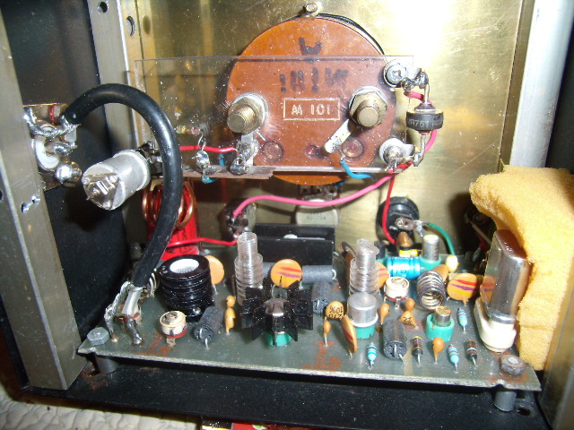

Sujet : montage amateur Nouveau De louis  Le 21-06-2012 à 07:20 sta
    L interieur de la bete

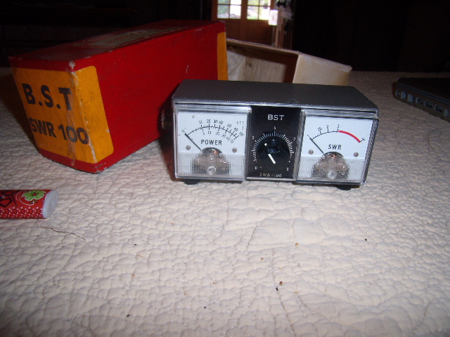

Sujet : montage amateur Nouveau De louis  Le 21-06-2012 à 07:21 sta
    Et un petit rosmetre BST ,stipulé appareil de laboratoire
    bonne journee
    louis
Sujet : montage amateur Nouveau De F6CER  Le 21-06-2012 à 08:37 sta
    Emetteur 144
Sujet : montage amateur Nouveau De wizhard  Le 21-06-2012 à 09:32 sta
    Hello....
    De laboratoire de CB (aucun ostracisme, beaucoup d'OM's ont commencé par là.)
    D'ailleurs ces petits machins à base "Miranda" (il y a profusion de marques !) ne sont pas si mauvais que ça. Il y a pire, certains même avec matcher incorporé qui friment un max.
    La ligne est trop courte pour les bandes OM (manque de sensibilité) et trop longue pour les VHF (tarage trop "pointu"). Mais il est bien sûr utilisable en 10 m.
    F6CER a raison, ce petit montage (avec des 2N3866 ??) ressemble foutrement à un petit machin 2 M que j'avais monté, mais avec un VFO. Avec une bande de 2 mhz et un émetteur à fréquence fixe il faut travailler sur rendez-vous, à moins de se cantonner à la bande CW.....
    La diode sur l'ampèremètre ne doit pas chauffer !!

Sujet : montage amateur Nouveau De f6cer  Le 21-06-2012 à 09:58 sta
    si mes souvenirs comme ceux de Daniel sont encore vifs ! il doit s'agir d'un module Lausen ou d'un module Metra du temps de l'AM sur 144, on vendait ça chez Beric .......hier[:ouin:]

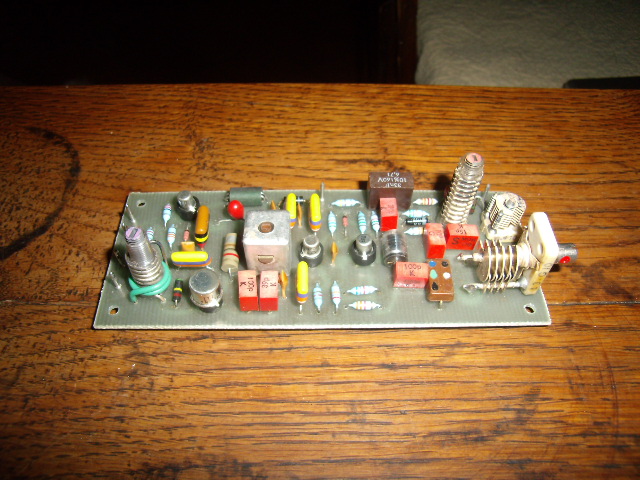

Sujet : montage amateur Nouveau De louis   Le 21-06-2012 à 20:15 sta
    Vous etes incollables,
    Cette histoire de vfo m a fais penser que dans le bazar de l etal il y avait ça

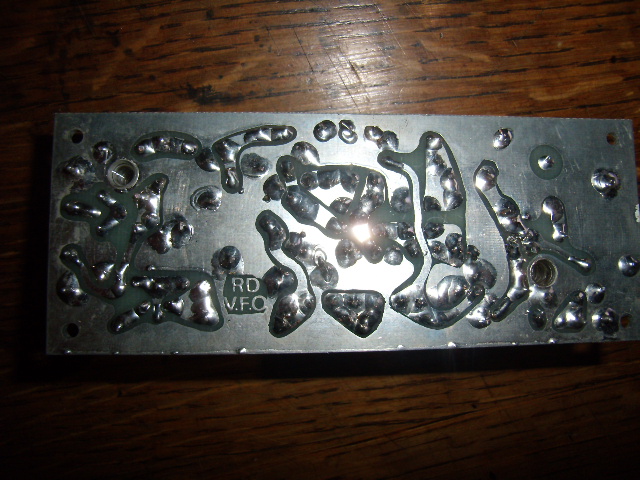

Sujet : montage amateur Nouveau De louis   Le 21-06-2012 à 20:16 sta
    l arriere
Sujet : montage amateur Nouveau De louis   Le 21-06-2012 à 20:18 sta
    Pour le rosmetre je me doutais bien qu il y avait un genre de subtilite de language

Sujet : montage amateur Nouveau De F6CER  Le 21-06-2012 à 20:58 sta
    Je pense que vous avez la totale ! tout ça devrait fonctionner sur 12V .
    Pour ce que je vois de la photo de l'émetteur, la masse est .... à la masse et le + sur le bouton rouge:-p enfin sur l'un ou l'autre des fils rouges , la diode semble montée en protection pour éviter les inversions de polarité . Quant au galvanomètre, il est monté en détecteur HF (on distingue la diode de détection) :il devrait dévier si l'émetteur fonctionne.
    Il semble qu'il y ait un transistor ballast à plat : modulation AM série ou un découpage pour la télégraphie ? difficile à dire
    Si vous le branchez, n'oubliez pas une antenne ou une charge 50 Ohms sur la prise coaxiale, à l'époque les transistors de puissance étaient ....... fragiles (et chers)

Sujet : montage amateur Nouveau De wizhard  Le 22-06-2012 à 14:13 sta
    Hello....
    Il me semble que le VFO (mais je n'en suis pas du tout certain, veuillez me pardonner !! ça fait quand même entre 30 et 40 ans...) fonctionnait sous une tension plus faible, pour pouvoir être régulée. 9 v ???
    Idem, je crois me souvenir que ledit VFO avait une entrée BF pour "faire" de la FM....
    En tous cas ces petits modules marchaient très bien, on avait fait de super-qso avec.

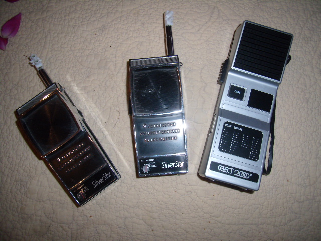

Sujet : montage amateur Nouveau De louis   Le 23-06-2012 à 07:53 sta
    Salut
    C est sympa ce qu on peut trouver aux puces de Clermont
    Je vais aller y faire un petit tour demain, le gars avait des cartons de lampes.
    @Florian, je vais pas le remettre en service tout de suite, les seules discussions en hf
    que j ai fais dernierment c est du talkies walkies avec les enfants d un etage a l autre:-D:-D
    Non il va rejoindre l etagere " projets hivernaux" :-p
    bonne journee a tous
    Louis
Sujet : montage amateur Nouveau De MICHEL87  Le 23-06-2012 à 09:48 sta
    Ces "Silver Star "datent de 68 . La portée était honorable, l'autonomie de la pile, beaucoup moins. [:ouin:]
Sujet : montage amateur Nouveau De François  Le 23-06-2012 à 14:23 sta
    Super les talkies, en 68 j'avais les Silver Star, en économisant un max sur mon argent de poche !!! ;-) pour les acheter.
    J'aimerai bien trouver une paire de Tokaï 500 :o)
Sujet : montage amateur Nouveau De MICHEL87  Le 23-06-2012 à 18:00 sta
    Faute de téléphone, une paire de Silver Stars assurait une liaison quotidienne acceptable entre un ami et moi, distants de 5km, en ville.
    En ce qui nous concernait, ils n'étaient pas déclarés et je ne sais plus si ils devaient l'être ou non.
    Quand on est jeune, on ne se soucie pas un instant de ce genre de formalités :-D
