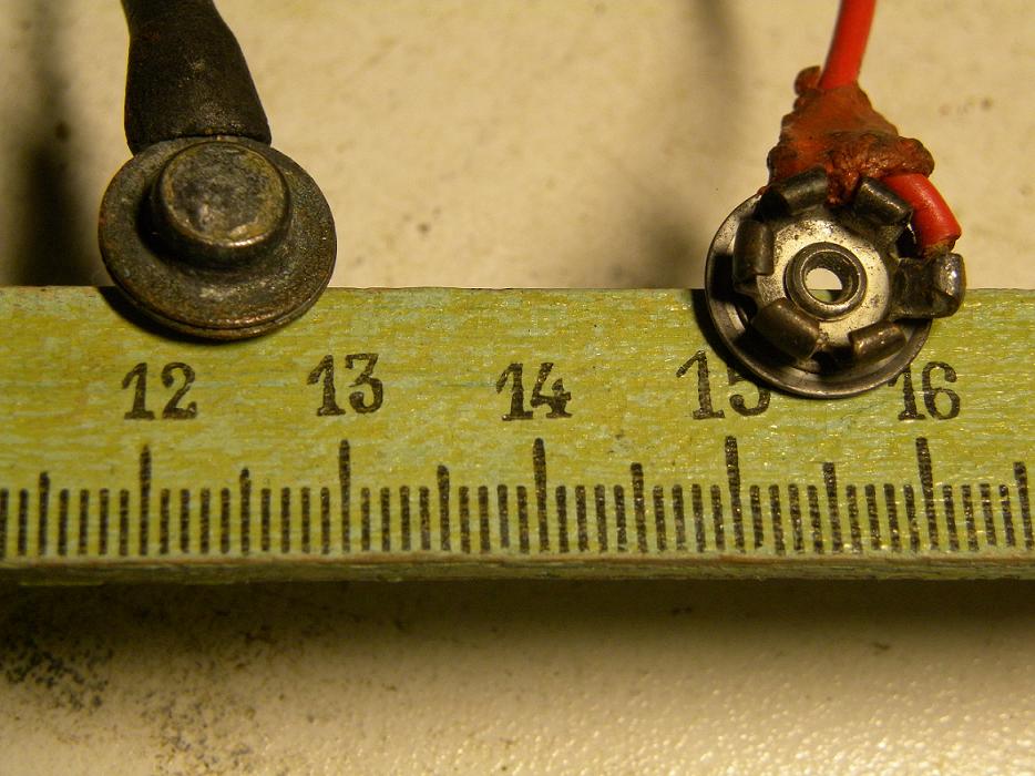

    Voici le connecteur prévu pour ces piles >
    Celui-ci équipe un poste à transistors Bush. Pile PP9 ou DT9.

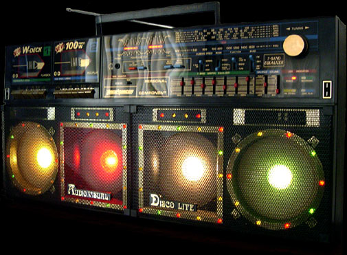

    on désigne par "ghetto-blaster" d'énormes postes portatifs , délivrant un son puissant, et ayant généralement une présentation assez "tape à l'oeil" , que certains jeunes, notamment issus des cités HLM et banlieues , portaient sur l'épaule et exhibaient dans les rues ou sur les places publiques, dans les années 1980 ...90.
    un ghetto-blaster --->
