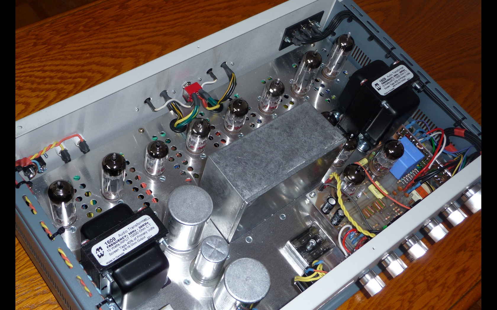

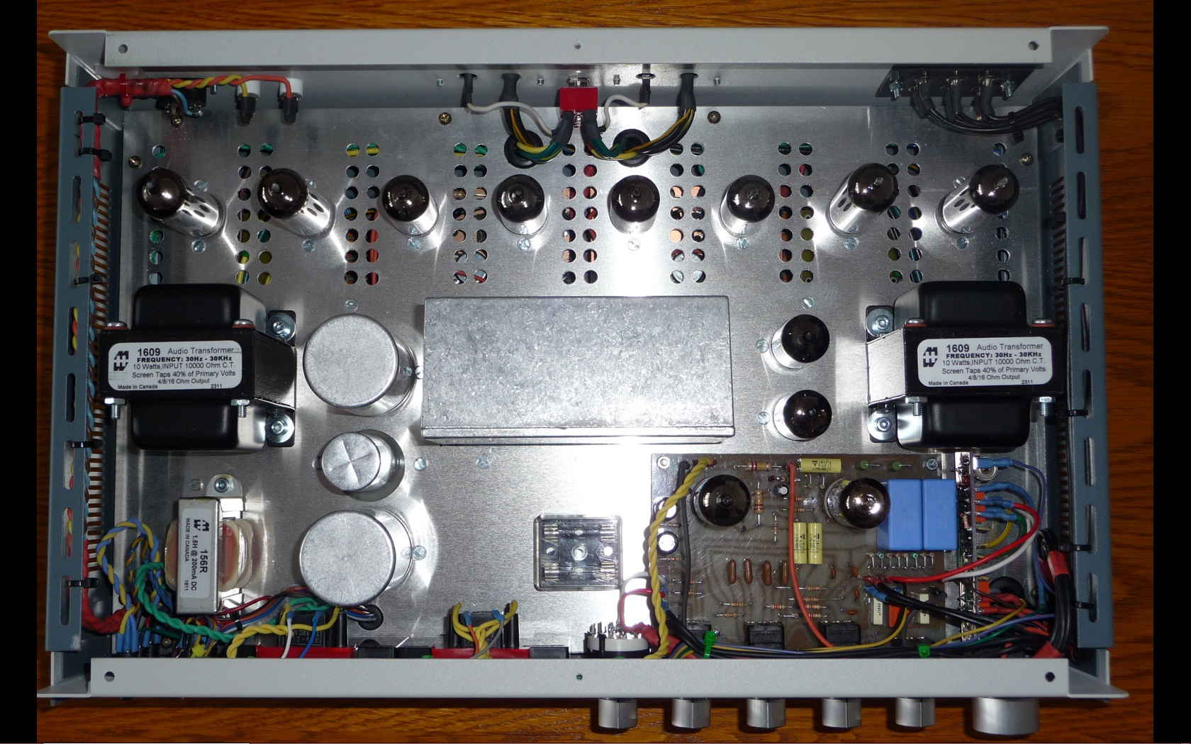

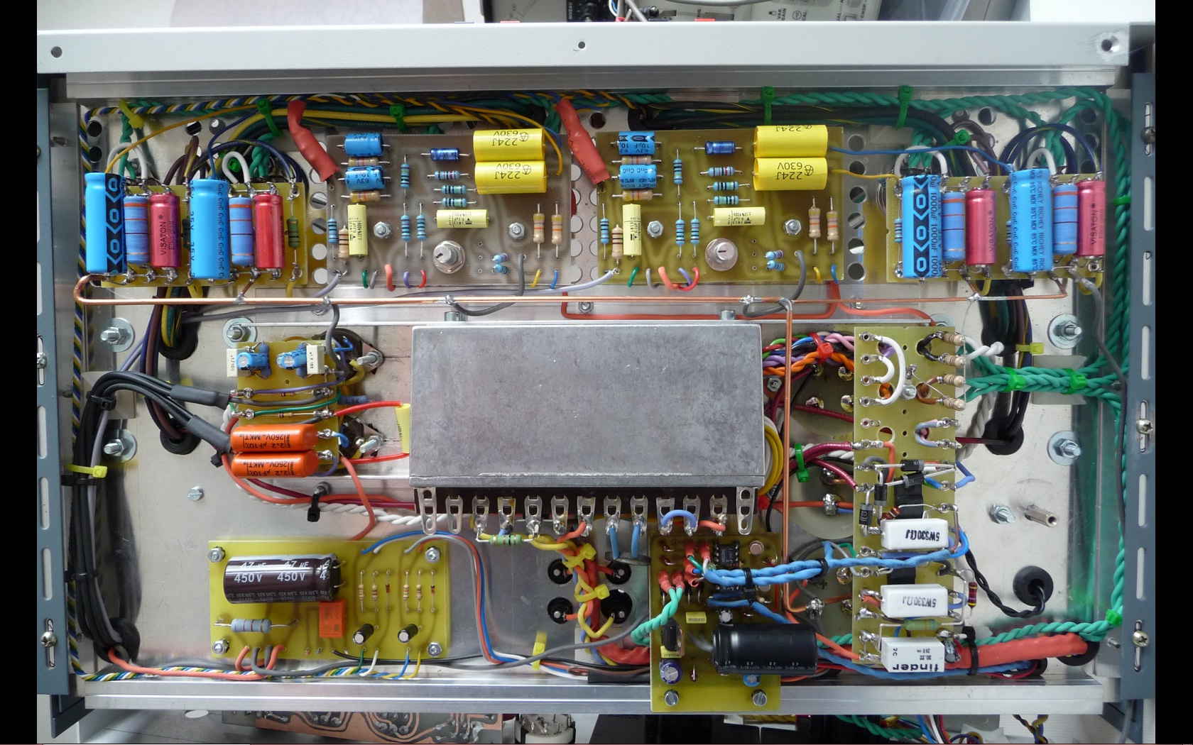

    Merci pour le PDF. Je dois être proche des précos à quelques détails près. Voici quelques photos (dessus et dessous le chassis) dès fois que vous verriez un chemin de masse inadéquat. (Voir le bus de 4 carré en cuivre

Sujet : potar piher Nouveau De Didier  Le 25-06-2012 à 21:56 sta
Sujet : potar piher Nouveau De Didier  Le 25-06-2012 à 21:57 sta
    photo 3 (dessous)
Sujet : potar piher Nouveau De MICHEL87  Le 25-06-2012 à 22:40 sta
    Comment les alims sont-elles réalisées?
Sujet : potar piher Nouveau De Didier  Le 25-06-2012 à 22:48 sta
    240v sans point milieu, redressés par 4 diodes en pont, filtré par 470uF (+310V)
    =>alimente l etage final
    puis self, ensuite un autre 470 uF (+ 308 V)
    => alimente le déphaseur
    puis 330 ohm avec 220 uF (+285V)
    =>alimente les étages d'entrées
    je passe le circuit temporisateur pour la HT qui commande le triac sur le sec.240V
    Didier

    Magnifique réalisation mais pour rester concret, ou est votre point de masse au chassis ?

    Effectivement fort beau câblage. mais comme vous le disent des gens qui ont l'expérience des maquettes (n'es-ce pas Jean Luc ??) il n'y a pas de solution miracle, sinon tout le monde l'appliquerait....

    Une photo de ce coin là aiderait, j'avoue avoir un peu de mal a le repérer sur les photos déjà publiées.
    ou est le tube en question ? ou est son circuit grille ? et la prise d'entrée BF?

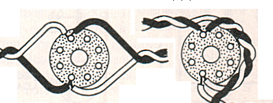

Sujet : potar piher Nouveau De f6cer  Le 26-06-2012 à 14:52 sta
    Re
    A gauche, pas bon , à droite, bon ![:ouin:]
