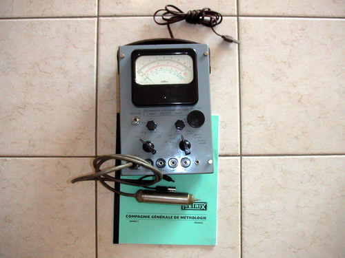

Sujet : Metrix 744 EN PANNE Nouveau De AXIOM 801  Le 28-06-2012 à 21:25 sta
    Je viens d'acheter un Métrix 744 qui ne fonctionne pas l'aiguille se déplace mais pas correctement même avec les réglages du zéro, impossible de faire des mesures!!
    les tubes sont neuf les résistances sont toutes à leurs valeur.
    Si quelqu'un avez des renseignements ou conseil à me donner.
    Je recherche également la notice ou manuel de réglage. photos de l'intérieur du 744 au niveau du potentiomètre 1.5 mohms il a été ressouder!!
    Merci FABIEN
