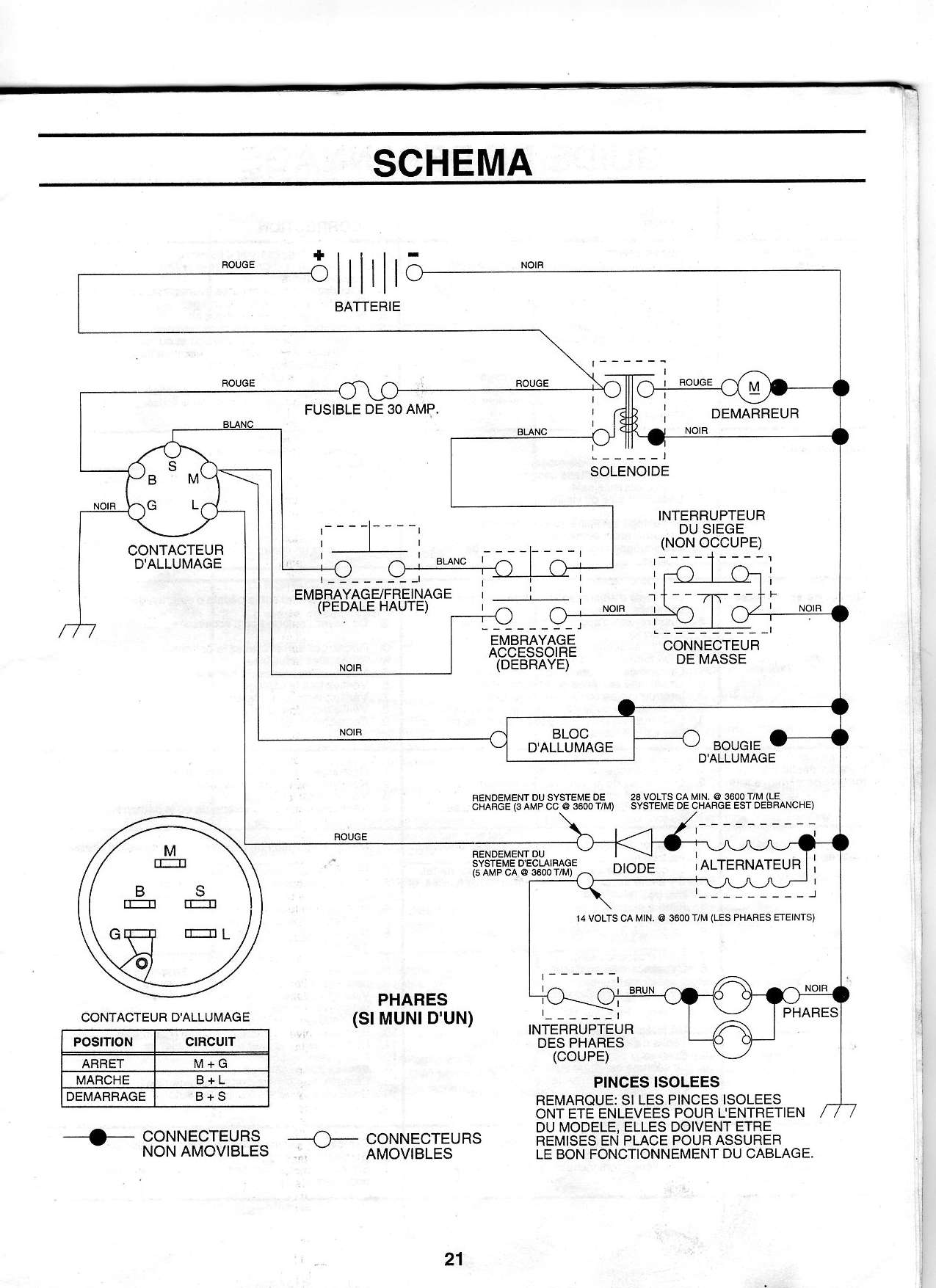

    Pour Bombarde, c'est pas un Briggs mais du Tecumseh d'origine remplacé par un Briggs car le tecumseh c'est une vacherie, la bielle a traversé le carter moteur, enfin je ne vais pas me plaindre car c'est ce qui m'a valu de le récupérer ! le schéma peut aider ...

    Merci du schéma . Mais le moteur est bien un Briggs car j'ai été obligé de l'emmener chez le réparateur de tondeuse pour qu'il me sorte le porte lame qui fait office de poulie pour la courroie de traction. Il l'a scié en 3 pour pouvoir l’extraire car il était grippé et même avec un arrache moyeu impossible.
    Reste la charge de la batterie qui serait un petit + . L'alternateur ne possède qu'un enroulement car c'est une tondeuse sans phares, et le démarreur est un simple moto-réducteur avec un pignon sur une rampe hélicoïdale sans lanceur.
    Merci du plan
