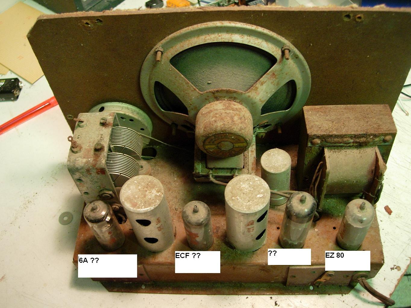

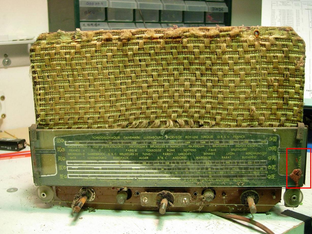

    existe t-il un autre site de documentation que "doc tsf car je suis a la recherche de renseignements sur une radio "AGA Angers",les noms des lampes sont a moitié effacées,
    j'ai trouvé le nom de Arena sur le double de la vitre mais c"est pareil ,pas beaucoup de renseignement .
    des photos suivent.

Sujet : doc tsf le grand livre Nouveau De magnetique19  Le 03-07-2012 à 12:22 sta
    bonjour ,
    de la gauche vers la droite :
    6aj8/ech81 ; ebf80 ; ecl80 ; ez80
    ou
    6aj8/ech81 ; ebf89 ; el84 ; ez80

Sujet : doc tsf le grand livre Nouveau De furet91  Le 04-07-2012 à 10:06 sta
    bonjour à tous.
    le tube de puissance est trop petit pour être une ECL80 ça serait plutôt une ECL82
    pourquoi pas ECH81/EBF80/ECL82/EZ80
    bonne journée
    christian
Sujet : doc tsf le grand livre Nouveau De furet91  Le 04-07-2012 à 10:12 sta
    suite.
    ou alors s'il s'agit d'une EL84 le montage aurait un étage reflex au niveau de l'ampli MF, c'est aussi possible.

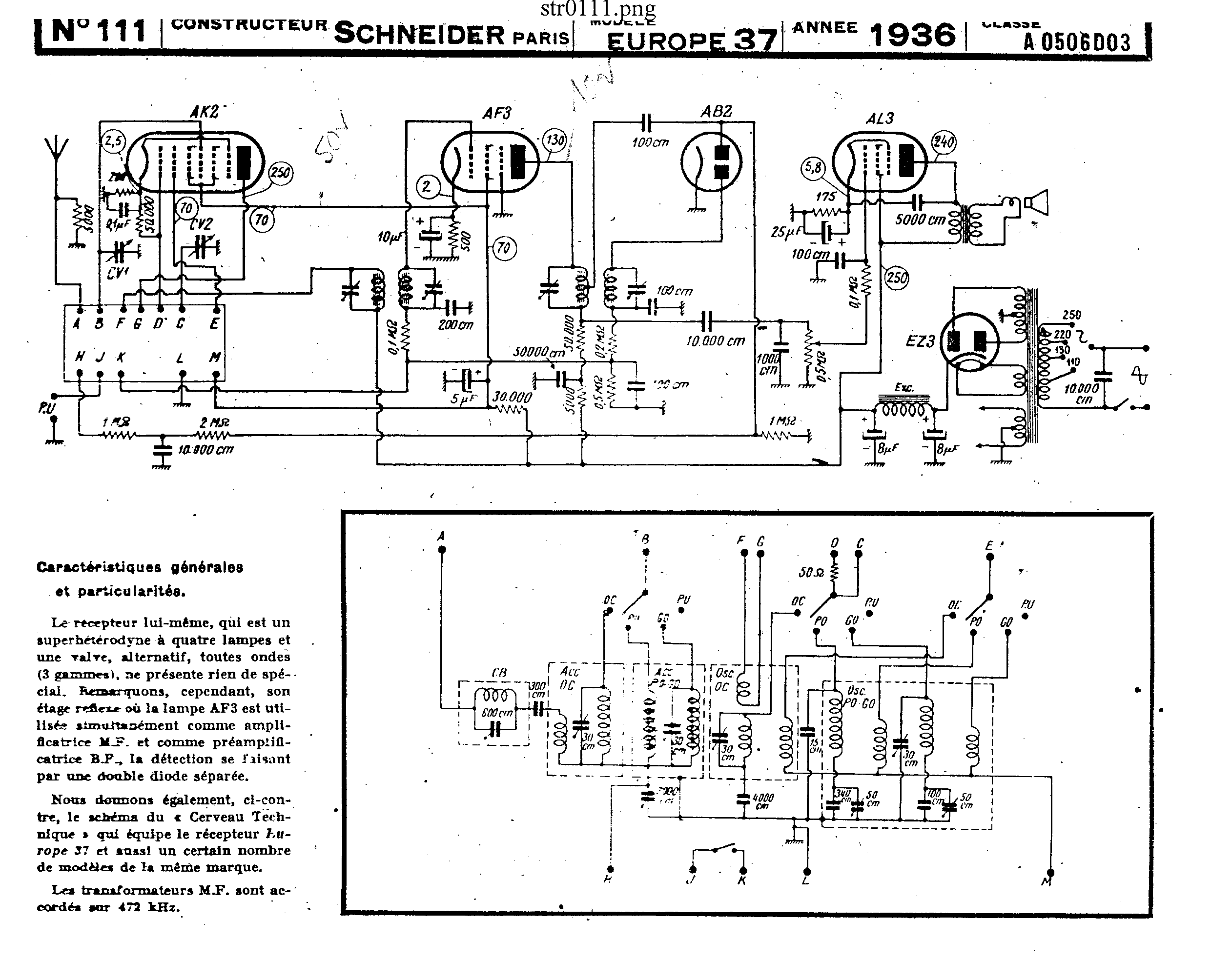

Sujet : doc tsf le grand livre Nouveau De furet91  Le 04-07-2012 à 12:07 sta
    un exemple parmi d'autres
    dommage avec un tube de plus ça aurait été un très bon poste ( hp de 24 cM, cadran très élaboré etc...)
Sujet : doc tsf le grand livre Nouveau De SERRESMICHEL  Le 04-07-2012 à 12:25 sta
    Bonjour à Tous,de gauche a droite.ECH81.EBF80.EL84.EZ80.ci joint schéma du.. Le Régional 57A..en agrandissant l image c est bien une EL84.
Sujet : doc tsf le grand livre Nouveau De furet91  Le 04-07-2012 à 12:37 sta
    rebonjour.
    si c'est ça c'est effectivement un montage réflex :-)
    mais l'esthétique et la marque ( AGA Angers ) sont quand même assez différentes

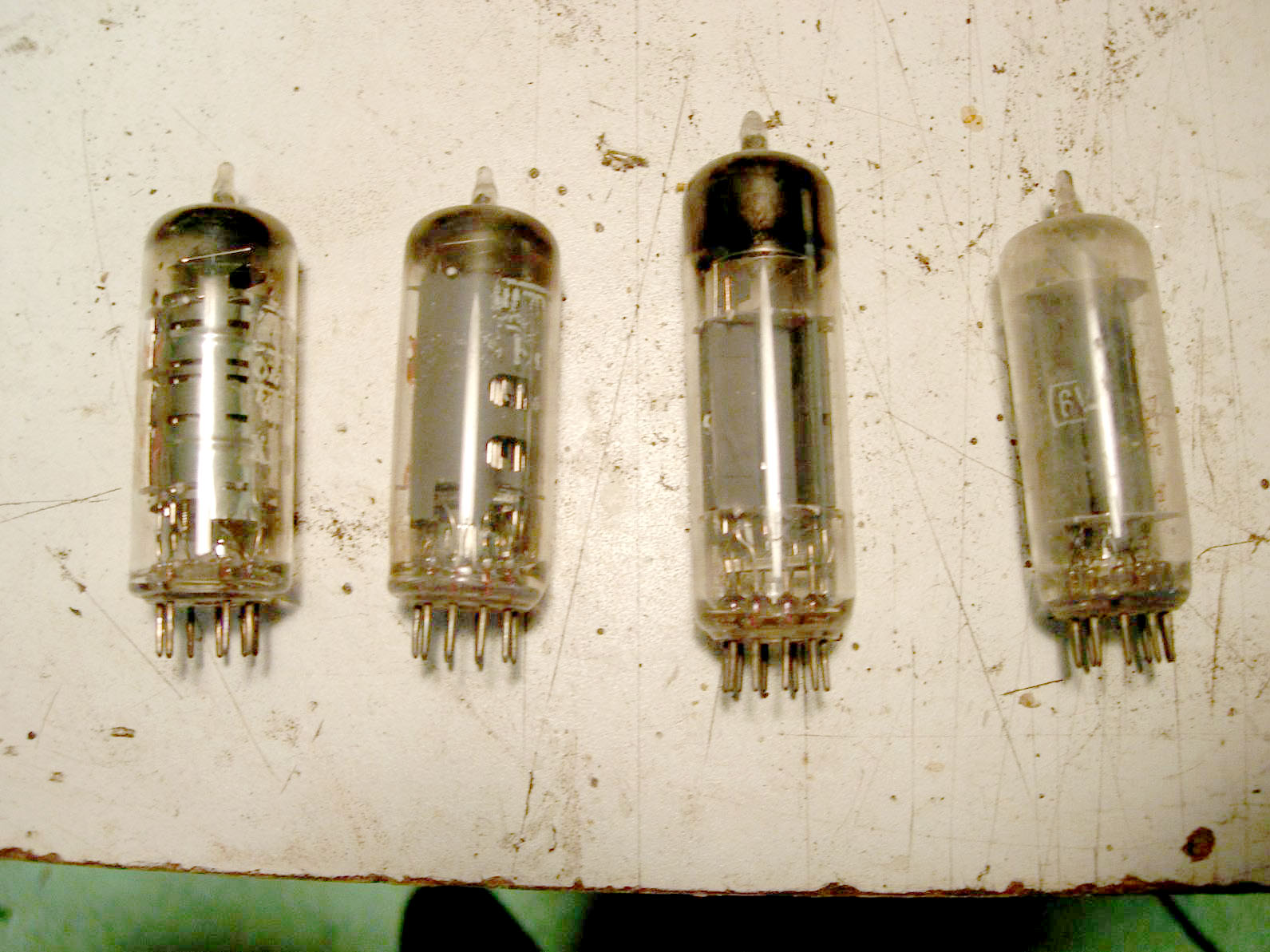

Sujet : doc tsf le grand livre Nouveau De jacques49  Le 04-07-2012 à 15:41 sta
    hello
    une bonne sieste......
    je met les photos des tubes pour une confirmation de votre part.

Sujet : doc tsf le grand livre Nouveau De furet91  Le 04-07-2012 à 18:10 sta
    pour la lampe de sortie en éclaircissant la photo on peut voir que c'est une lampe double de grand modèle donc soit une ECL82 soit une ECL86.
    la valve c'est une 6V4 ( équivalente à l' EZ80 )
    les 2 autres probablement ECH81 et EBF80
    christian:-)
Sujet : doc tsf le grand livre Nouveau De furet91  Le 04-07-2012 à 18:23 sta
    bon vérification faite la triode de l' ECL86 est moins haute que la penthode, comme c'est pas le cas sur la photo c'est une ECL82
