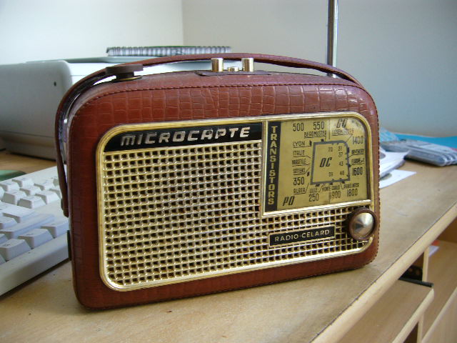

Sujet : Radio-Célard Microcapte (GO PO) 1959 Nouveau De fagotin  Le 05-07-2012 à 14:46 sta
    bonjour a tous, voilà je viens de récupérer le Radio-Célard Microcapte (GO PO) 1959 de mon papa, qu'il ne sait jamais résolus a jeter malgrè les multiples coups de pressions maternels.
    Il ne peux plus l'utiliser car les piles necessaires ne sont plus fabriqués...
    j'aimerais lui faire une surprises...
    dites moi si vous connaissez une manip permettant de l'alimenter l'appareil .
    J'aimerais bien redonner le sourire a mon papa...
    d'avance merci...

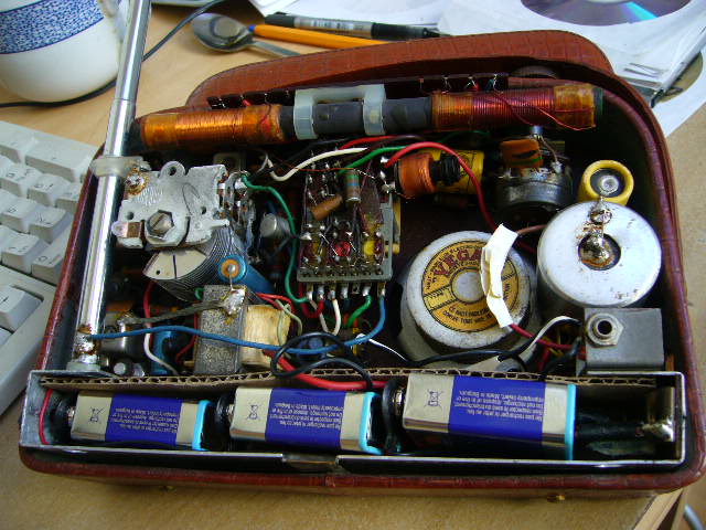

Sujet : Radio-Célard Microcapte (GO PO) 1959 Nouveau De dubus  Le 05-07-2012 à 18:47 sta
    Bonjouratous..
    Fagotin,c'est drole,j'ai recu un mail de votre part,me demandant comment je faisais pour alimenter mon Microcapte..
    Alors que je n'ai pas participé a cette file..8oI
    Mais il se trouve que j'ai cet appareil!
    Alors voila...
    Je l'ai recuperé bricolé,3 piles de 9 volts en parallele,et un petit bout de carton qui ne semble pas d'origine..
Sujet : Radio-Célard Microcapte (GO PO) 1959 Nouveau De tsfcr  Le 06-07-2012 à 11:03 sta
    Merci M Dubus pour cette idée.
    Qu'en est il coté consommation ? Pas trop vorace l'ancêtre ?
    Et, question bête, faut il prévoir une 'isolation' entre piles (diode ?) pour éviter qu'elles ne débitent entre elles en cas d'usure asymétrique ?
Sujet : Radio-Célard Microcapte (GO PO) 1959 Nouveau De MICHEL87  Le 06-07-2012 à 11:23 sta
    Logiquement, la mise en parallèle des piles ne devrait pas poser problème.
    Sous résérve d'utiliser des piles du même lot pour limiter les dispersions de fabrication.
    Des diodes anti retour entraîneraient une chûte de tension inutile.
    Si la place le permet, un empilage de piles de 1,5 V serait mieux adapté à la consommation de l'appareil.

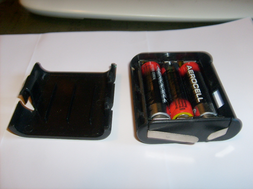

Sujet : Radio-Célard Microcapte (GO PO) 1959 Nouveau De Bernard tsfallier  Le 06-07-2012 à 11:42 sta
    Prenez un coupleur 6 piles AAA.
    Il devrait se loger à la place de l'ancienne pile cubique devenue introuvable.
    En outre la capacité des 6 piles AAA sera supérieure à celle des petites piles de 9V en // et pour un prix plus modique.
    Ce coupleur est disponible (entre autre) chez Conrad.Voir ici
Sujet : Radio-Célard Microcapte (GO PO) 1959 Nouveau De wizhard  Le 06-07-2012 à 12:15 sta
    Hello.....
    Oui, l'utilisation d'un coupleur pour piles batons n'a rien d'hérétique. il permet même d'utiliser des accus à la place des piles, ils ne sont plus beaucoup plus chers et sont infiniment plus économiques. Les fameuses 6F22 ont des capacités vraiment trop réduites. Je me souviens de petitsc transistors de poche "Sony" qui vidaient ces piles dans la journée.....
    Tous mes "transistors" et autres bidules nomades sont équipés d'accus. Le fait que la tension soit un peu moins forte (0,3 v de moins par élément) n'a généralement pas grande importance.
    Et pour les appareils qui ne "bougent" pas ou très peu reste la solution de l'alimentation secteur. On trouve sans problème des 9v 1A à découpage de la taille d'une grosse prise de courant. là l'économie est imbattable....
    Bonne bidouille Daniel.
Sujet : Radio-Célard Microcapte (GO PO) 1959 Nouveau De f6cer  Le 06-07-2012 à 13:47 sta
    ne jamais utiliser de piles en parallèle
Sujet : Radio-Célard Microcapte (GO PO) 1959 Nouveau De MICHEL87  Le 06-07-2012 à 14:45 sta
    Quels inconvénients pour une mise en parallèle de piles identiques ?
Sujet : Radio-Célard Microcapte (GO PO) 1959 Nouveau De radiolo  Le 06-07-2012 à 15:19 sta
    il y en a toujours une plus faible que l'autre et donc l'une débite dans l'autre inutilement.
    amicalement
    Radiolo
Sujet : Radio-Célard Microcapte (GO PO) 1959 Nouveau De MICHEL87  Le 06-07-2012 à 15:51 sta
    Oui, bien sûr, nous sommes dans le cas d'une réaction chimique, avec un minimum de dispersion dans la concentration des produits en présence.
    Mais est ce vraiment notable dans le cas de piles d'un même lot ?
Sujet : Radio-Célard Microcapte (GO PO) 1959 Nouveau De omale 13  Le 06-07-2012 à 17:44 sta
    bonjour a tous
    les fabriquant de piles et accu conditionne toujours
    en série,pour la bonne raison que Radiolo évoque,
    a la rigueur pour faire un essais pour avoir plus de capacité[:Hi:]

    Avez vous essayé deux piles plates 4.5 V cote a cote.
    pour info il a existé deux types de coupleurs pour les piles plates
    Le coupleur cubiques ou les piles étaient montées de façon a former un cube
    Le coupleur ou les piles sont en ligne pour former un bloc plat et long
    Ces deux coupleurs étais destinés a remplacer les piles cubiques et plates 9V difficilement trouvables.
    amicalement
    Radiolo
Sujet : Radio-Célard Microcapte (GO PO) 1959 Nouveau De wizhard  Le 07-07-2012 à 10:11 sta
    Hello....
    Il y avait >>>ça, aussi, et c'était rudement pratique.....Les alcalines AA ayant des capacités supérieures aux "zinc" des "Batri...)
    Je présume que ça peut encore se trouver, les miens viennent bien de quelque part.

Sujet : Radio-Célard Microcapte (GO PO) 1959 Nouveau De Jean-Michel Bourque  Le 11-07-2012 à 14:24 sta
    Pour revenir au coupleur décrit plus haut : il n'est pas complètement compatible avec certains coupleurs de postes portatifs.
    Ici les deux lames sont à même distance du bord, alors que sur une vraie pile ce n'est pas le cas : l'une des deux est au bord de la pile.
    Il y a peut-être d'autres modèles de coupleurs plus proche de la configuration d'une pile plate ?
    Jean-Michel
