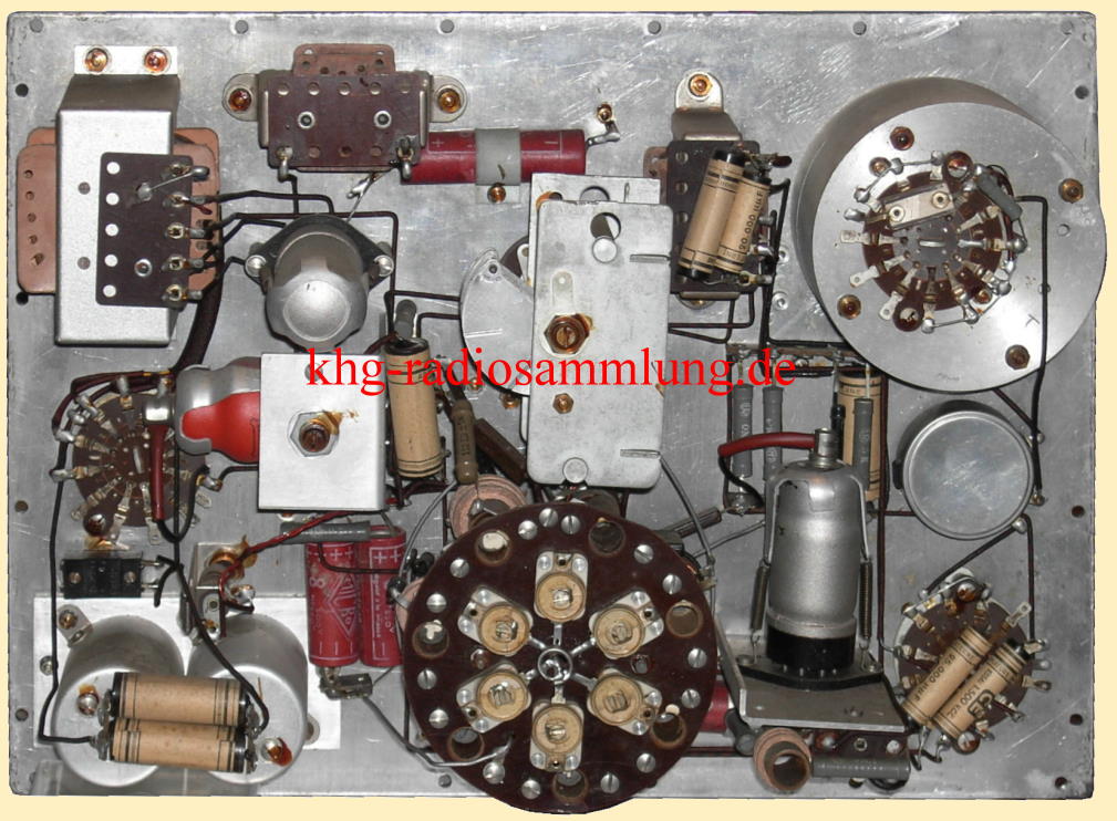

    Regardez si l'intérieur correspond à la photo çi jointe.
Sujet : metrix Nouveau De casevech  Le 10-07-2012 à 16:04 sta
    oui c'est le meme et si vous avez la doc et la façon de l'utilisér au mieux
    j'ai changer tout les condos et apparament cela fonctionne
    D'avance un grand merçi
