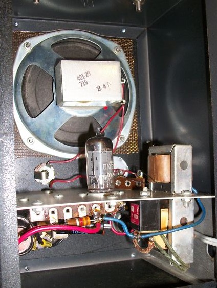

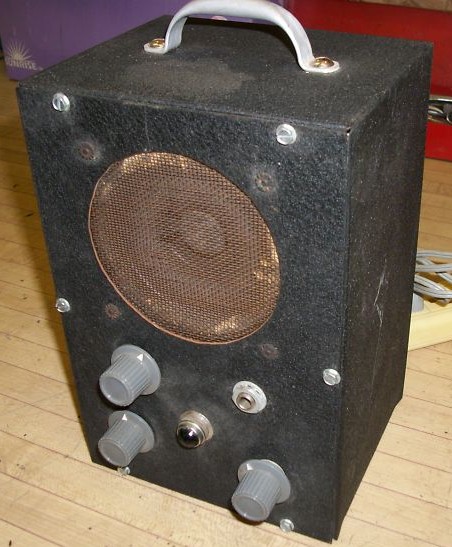

    J'ai acheté cet appareil croyant que c'était un poste RADIO ???
    Après examen, je pense que cet objet fabriqué par BUD RADIO. Est : un ampli pour guitare électrique.

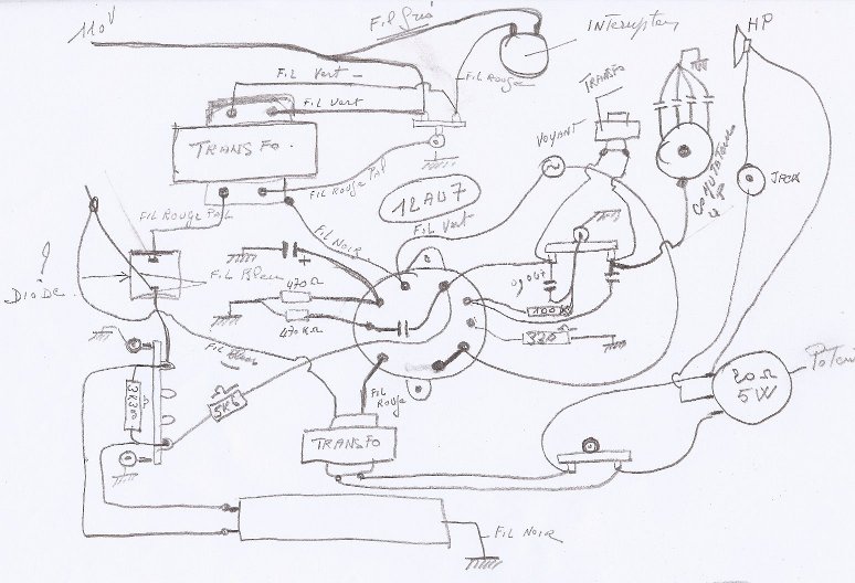

    J'ai fait un relevé sommaire du câblage.... Schéma joint sauf erreur de ma part. Amplificateur par double triode. Merci pour commentaires.

    ce montage réalisé avec des pièces récupérées sur du Heathkit ressemble à un générateur BF à fréquences fixes que l'on peut interrompre par un manip dans la broche "jack" certainement pour l'apprentissage du morse .
    Le truc marqué "diode" est un redresseur au sélénium a remplacer tout de suite par une 1N400..... ainsi que le chimique double [:ouin:]

    c'étais trop simple pour être un poste, et trop simple aussi pour faire ampli de gratte ...
    a tous les coup la double triode est montée en multivibrateur, et ça doit en effet servir a "faire du morse" (utilitée discutable surtout de nos jours ...)
    En commutant des résistances et des condos , pour changer la fréquence de la note, associé a des touches, on pourrais en faire un petit orgue électronique simpliste (pour enfants, ou pour servir de guide chant ...)

    il y a une transformation plus simple : en faire un signal tracer : la deuxième triode est déja montée en ampli de haut-parleur, il suffit de supprimer la self de réaction de la première et de rentrer sur sa grille :-p
    Bien sur il faut supprimer la coupure du haut parleur si vous ne tenez pas à faire du morse !
