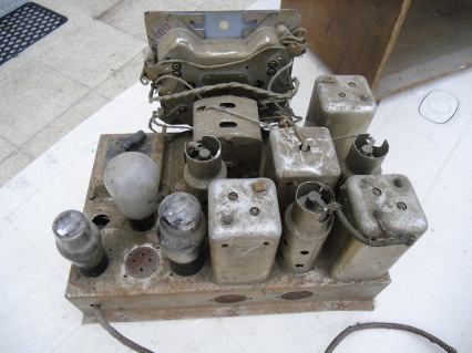

    je viens de trouver ce poste, la marque figure sur le grand livre mais c'est tout.
    Je commence depuis peu à me ré-intéresser (interruption très très longue) aux postes TSF et je pense me trouver en face d'un "tout courant".
    Si quelqu'un peut me donner quelques conseils, voir un schéma (les références des lampes sont illisibles).
    Merci de vous intéresser à mon cas.[:??:][:??:]
Sujet : Ondaphone Nouveau De omale 13  Le 11-07-2012 à 17:46 sta
    bonjour[:Hi:]
    oui c'est bien un tout courant ,donc faire attention(prudence)
    on voit la régulatrice sur la gauche et la finale sur la gauche
    de la régulatrice peut être une 25l6G le reste je ne voit pas bien
    un jolie poste,

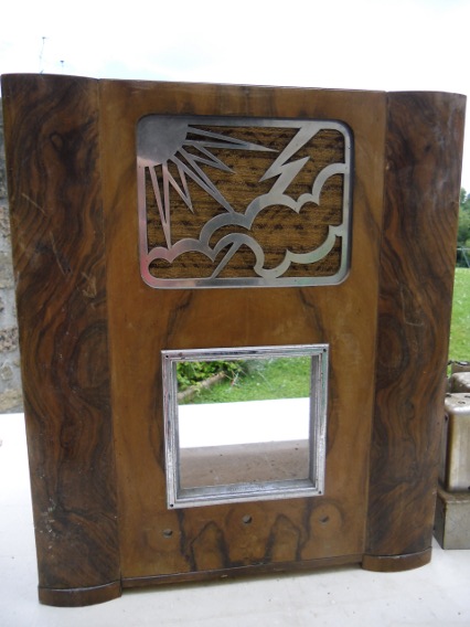

    Félicitations, le décor du HP est superbe !

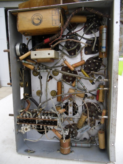

    Vu l'âge de l'appareil, le remplacement d'une grosse douzaine de capas est à prévoir...8-()
Sujet : Ondaphone Nouveau De Florian . L  Le 11-07-2012 à 19:37 sta
    Très joli poste, bonne trouvaille!
    Qu'est-ce que cette boîte sous le châssis, on dirait une lampe de rechange planquée dessous ?
    "Vu l'âge de l'appareil, le remplacement d'une grosse douzaine de capas est à prévoir.."
    Si il n'y avait que ça!
    Je pense que les fils électriques avec isolant sous coton sont un peu morts aussi!
    De même pour le câble blindé que l'ont voit sur la photo (il doit être cassant comme du verre!). Et enfin, on dirait que le cordon du poste est un cordon chauffant (voit pas très bien mais ça ne m'étonnerait pas venant d'un TC)
    Comme toujours, gaffe ou vous mettez les doigts, poste a utiliser obligatoirement sur un transfo d'isolement.
    Bon retour à la TSF
    Flo[:Hi:]
    PS/ Marrant ça! , des postes comme celui-ci avec un transfo j'en ai vu mais en TC, jamais ...
    Les dures conditions de la guerre sûrement.

    Re, dans la boite ce trouve les condo chimique

    En effet le boite en carton contient bien les condos (2+ 8 mF)
    La carcasse de transfo que l'on aperçoit sur la vue de dessus est là pour la déco car elle est vide, on le devine sur la vue de dessous, tâche noire entre les condos et le petit transfo ou self je n'ai pas bien regardé, et en effet les fils sont secs.

    En effet, on devine un répartiteur de tension sur une des photos.
    Quel est l'intérêt si il est factice?
    Modif d'amateur ? 8-()

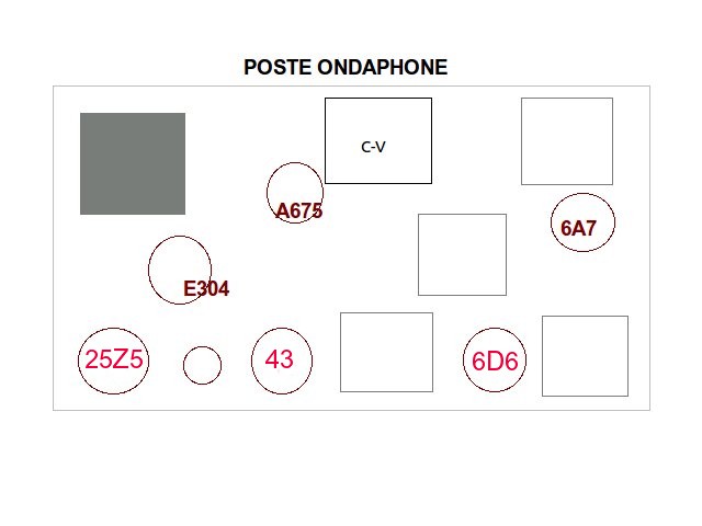

    ci-joint implantation des lampes.
    Pour répondre à "Michel87", Le répartiteur de tension n'est pas factice, c'est plutôt qu'il n'y a pas de transfo dessous. Tous les plots du répartiteur sont câblés et aboutissent à la lampes "E304".
    C'est le premier poste tout-courant que j'ai sous les yeux et dans les mains et c'est une grande découverte pour moi. Le cordon d'alimentation, ces lampes et le principe de distribution de châtaignes tout cela est ??????????
    Toutes les lampes avec un point d'???? ont les marquages effacés, ça va être coton.
Sujet : Ondaphone Nouveau De slouptoouut  Le 12-07-2012 à 17:35 sta
    vu l'age du poste, et la gueule des tubes, si ce sont toutes des US à 6 broches (apparemment c'est le cas ) les lampes illisibles sont 25Z5, 43, 6D6, voire plan d'implantation (si je ne me fais pas jeter par mon ordinateur !)
    La E304 est ni plus ni moins qu'une espèce d'ampoule a filaments , avec des prises intermédiaires , reliés au répartiteur (en marche normale, elle éclaire rouge-orangé ) et on insère plus ou moins de filaments dans le circuit selon la position du dit répartiteur
    Le cordon secteur n'est pas un cordon chauffant (sinon la E304 n'aurai pas lieu d'exister ici !)

    c'est bien les lampes decrite par sloup il faut que je fouille dans mes archines pour retrouver le shemas que j'avais fait en démontant le poste il n'y a pas de cordon chauffant et c'est la e304 qui fait le travail j'ai du d'ailleur faire appel a un specialiste pour m'expliqué le fonctionnemt si quelqu'un le connait je vous donne sont nom dézempte leon helas il est mort

    Effectivement,je trouve le decor du HP tres beau...
    De gros nuages ,un éclair et du soleil ...
    Pour un message du 11 juillet,ca tombe a pic...
    Le veinage de la caisse est tres belle aussi ....Bravo...!
Sujet : Ondaphone Nouveau De dubus  Le 12-07-2012 à 21:26 sta
    Le veinage est tres beau....BO...BO...bo[:Hi:]
