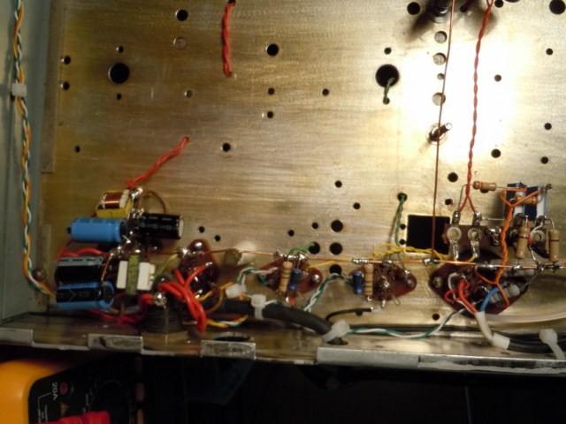

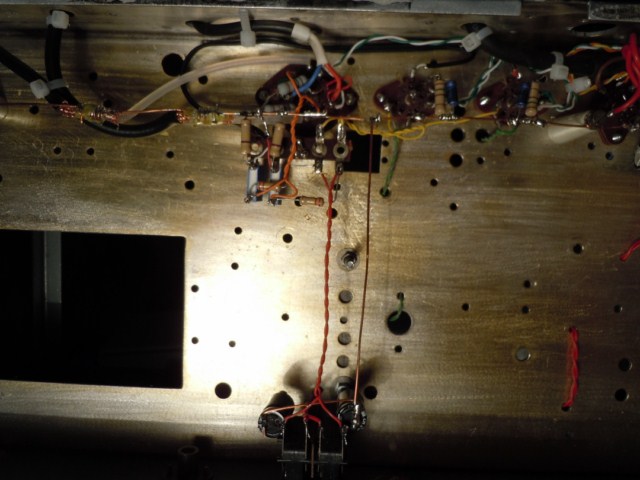

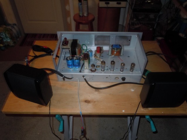

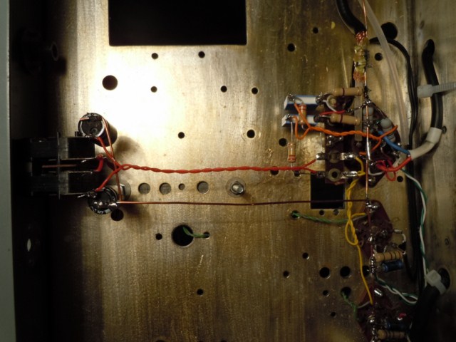

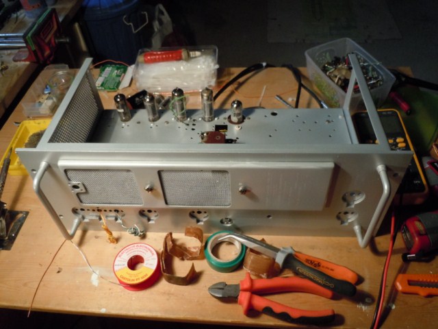

    Bonjour a tous,
    Il y a quelques temps j'avait fait une petite maquette d'ampli BF stéréo à tubes "just for fun" et bien voila le projet qui se concrétise sur un "vrai châssis" en tenant compte des infos de chacun (paire torsadée, bus de masse relié en un seul et même point etc ...)
    Tubes utilisés (pareil que sur la maquette) : EZ80 (x2) , ECC83 et EL84 (x2)
    Type d'ampli: Classe A Double single end
    Alimentation: Externe (je suis en train de la concevoir)
    Cette alimentation sera constituée:
    Un transfo 230/6.3V pour les deux EZ80
    Un transfo 230/6.3V pour les deux EL84 et la ECC83
    Un transfo 230/230V pour la source anodique
    Voici les photos ==> (pour le moment je n'ai câblé qu'un seul transfo de sortie, le deuxième était mort depuis le début en fait, ce qui expliquait les problèmes de canal plus fort que l'autre!)
    Grand merci à Louis qui m'envoie un transfo de sortie de remplacement
    Flo[:Hi:]

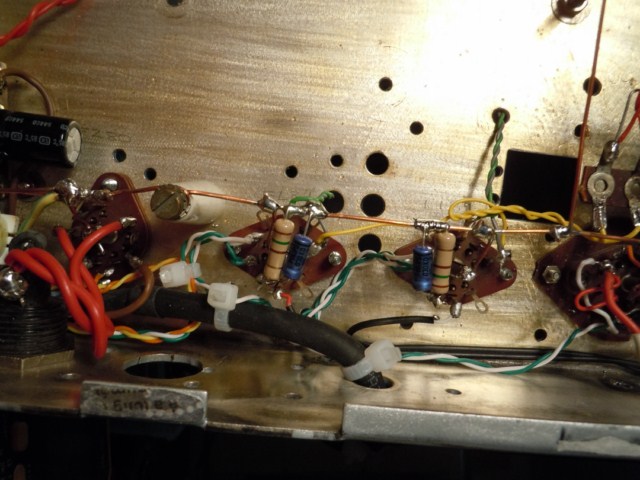

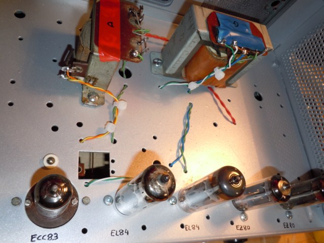

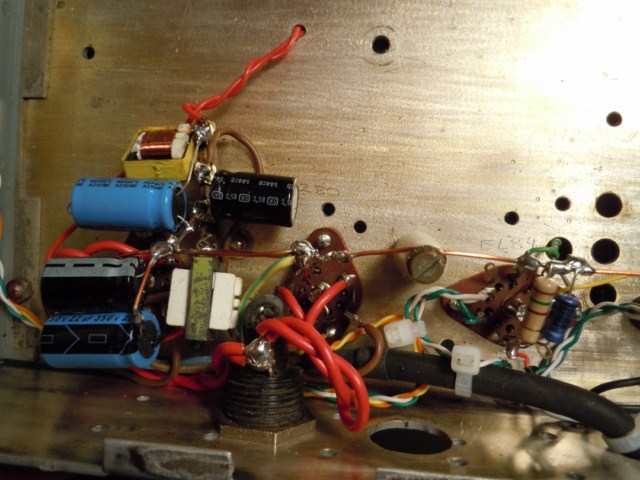

Sujet : Amplificateur BF Final Nouveau De Florian . L  Le 13-07-2012 à 13:59 sta

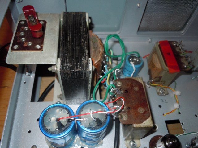

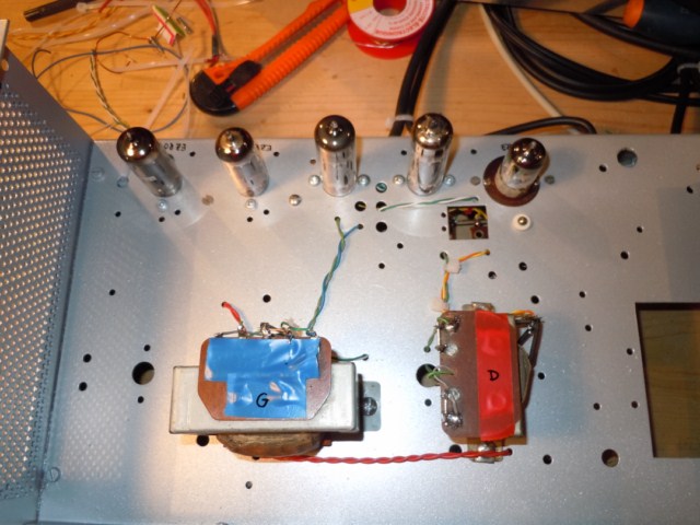

    Deux photos un peu meilleures ...
    Flo[:Hi:]

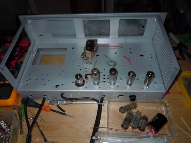

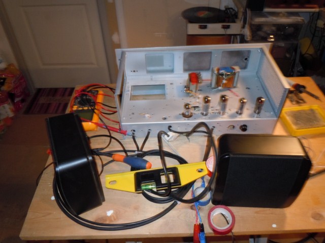

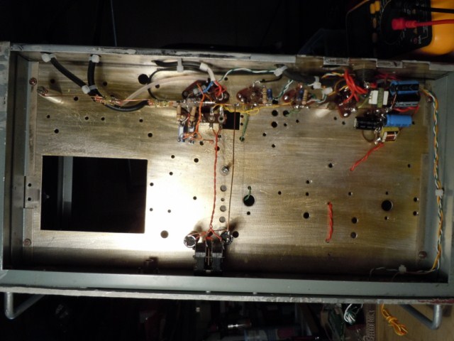

Sujet : Amplificateur BF Final Nouveau De Florian . L  Le 19-07-2012 à 21:36 sta

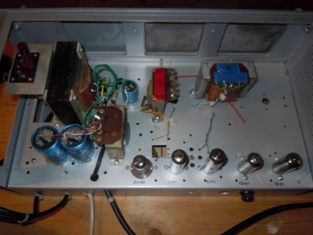

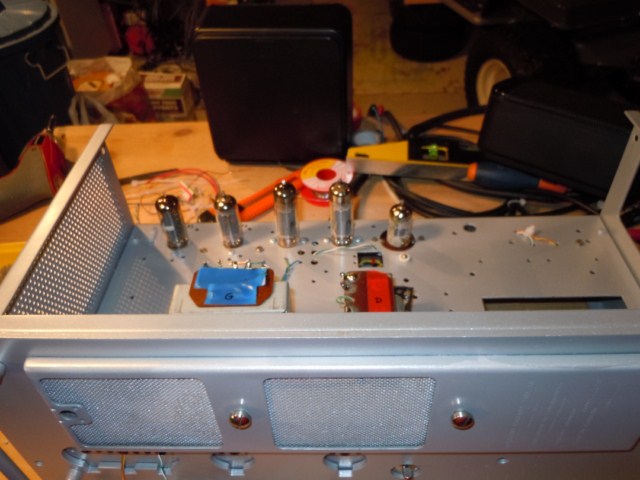

    Voici les photos de l'ampli avec le second TRS connecté.
    Il ne me reste plus qu'a me pencher sur le bloc d'alimentation externe.
    @Julienbeta:
    Merci;
    Pour le châssis, il s'agissait à l'origine d'un ampli HF avec des grosses QQE 06/40 et 03/20.
    Le châssis était crade de chez crade, tout était bouffé par la rouille ..
    ==> Démontage, ponçage, peinture (gris martelé) et hop, un châssis tout neuf!
    Pour l'impédance des TRS, ils sont normalement prévus pour une EL84 (impédance qui peut être comprise entre 5 et 7K). Le petit (D) est prévu pour un HP 8 Ohms, par contre, pour l'autre qui est un peu plus gros (G), je suppose que cela doit être à peu près pareil.
    @Slouptout:
    Pour le moment un double single end d'EL84 me suffit. Au pire j'ai toujours des EL504 qui pourraient servir ... (par contre je n'ai aucune idée de l'impédance du TRS qu'il faudrait pour ce type de tube)
    Flo[:Hi:]

Sujet : Amplificateur BF Final Nouveau De Florian . L  Le 20-07-2012 à 13:37 sta
    "Flo tu n'as pas la place de mettre l'alim dans ton superbe châssis ?"
    Ben en fait, j'ai seulement mit les deux EZ80 sur le châssis pour deux raisons:
    1) Si je met l'alim sur le châssis, le rayonnement des transfos va venir cogner la double triode (ECC83) toute proche et bonjour la ronflette après ..
    2) Je n'ai pas de transfo classique suffisamment puissant pour alimenter les deux amplis en HT en même temps (presque 120 - 150 mA de HT en courant total quand même!)
    Total, j'utiliserait mon transfo d'isolement d'atelier (250VA) pour la source anodique.
    D'ou l'idée d'une alim externe vu qu'il est déjà dans un coffret.
    Pour les filaments, j'ai deux transfo 230/6V 5A de récup..
    Flo
    [:Hi:]

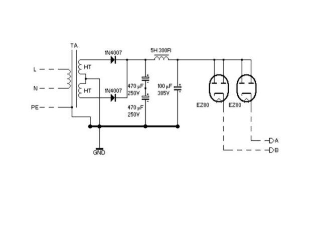

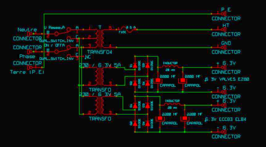

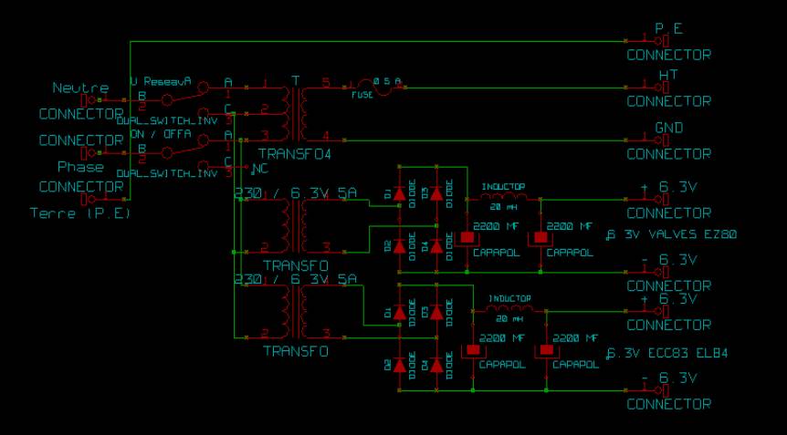

Sujet : Amplificateur BF Final Nouveau De Florian . L  Le 20-07-2012 à 15:58 sta
    Voici un schéma possible de l'alim externe:
    Flo[:Hi:]
Sujet : Amplificateur BF Final Nouveau De Florian . L  Le 20-07-2012 à 16:02 sta
    Une photo un peu meilleure (si ça fonctionne) ..
    Flo[:Hi:]
Sujet : Amplificateur BF Final Nouveau De Grenouille  Le 20-07-2012 à 16:03 sta
    C'est photographié à la bougie ?:-D
Sujet : Amplificateur BF Final Nouveau De Florian . L  Le 20-07-2012 à 16:05 sta
    Non, j'ai voulu utiliser un nouvel éditeur de schéma électroniques et j'avoue que c'est pas terrible. C'est quand je transforme en JPEG que la photo devient trouble ...
    Flo[:Hi:]
Sujet : Amplificateur BF Final Nouveau De Grenouille  Le 20-07-2012 à 16:07 sta
    20 mH pour une self de filtrage...
    Le 1er avril est pourtant passé!... 8oI
Sujet : Amplificateur BF Final Nouveau De Florian . L  Le 20-07-2012 à 16:19 sta
    Ouep, je fait avec ce que j'ai et puis, 20 mH pour du 100 Hz, ça devrait suffire non?
    Flo[:Hi:]
Sujet : Amplificateur BF Final Nouveau De YM  Le 20-07-2012 à 16:23 sta
    Oh non !
    Plutôt 10à 20H
    Pour le calcul des alims voir ici.
Sujet : Amplificateur BF Final Nouveau De bthiry  Le 20-07-2012 à 16:48 sta
    perso j'utilise ce petit logiciel gratuit qui va très bien: DESSELEC
    Benoît
Sujet : Amplificateur BF Final Nouveau De Florian . L  Le 20-07-2012 à 17:02 sta
    Ok, merci YM pour le lien et les conseils, j'ai plus qu'a calculer tout ça et a trouver les selfs ..
    @bthiry:
    J'ai ce logiciel, c'est avec celui là que je trace tous mes schémas électroniques.
    J'ai juste voulu essayer un autre logiciel de dessin électronique pour comparer ..
    Flo [:Hi:]

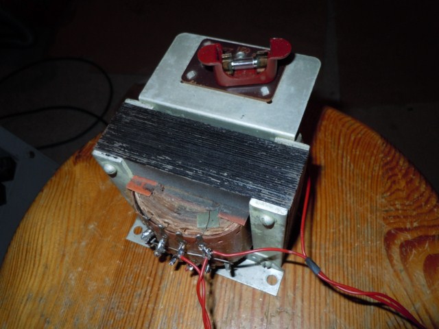

    "150 mA sous 230 volts ça fait dans les 35 VA"
    En effet, c'est pas énorme, donc un transfo de 50VA devrait convenir ..
    ==> J'ai trouvé ça, par contre je n'ai pas idée de ce qu'il peut fournir comme débit en HT, je le considère comme un 50VA mais peut être qu'il donne plus ..
    Flo[:Hi:]

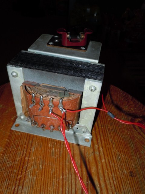

Sujet : Amplificateur BF Final Nouveau De Paul  Le 20-07-2012 à 20:44 sta
    Ça m'a l'air un peu petit pour un ampli stéréo. On ne voit pas bien la taille des tôles mais ce transfo devait alimenter une ECL82 ou un petit poste...
Sujet : Amplificateur BF Final Nouveau De Florian . L  Le 21-07-2012 à 18:32 sta
    Ce transfo alimentait un électrophone à trois lampes si je me souviens bien ..
    Il n'est pas si petit que ce qu'il paraît, ses dimensions:
    Hauteur: 8.3 cm
    Largeur : 9.5 cm
    Épaisseur des tôles: 3 cm
    Poids: 1.839 Kg (presque 2 Kg!)
    A vos avis!
    Flo[:Hi:]
Sujet : Amplificateur BF Final Nouveau De Paul  Le 21-07-2012 à 19:11 sta
    A mon humble avis il sera un peu limite... Les pros confirmeront ou pas ;-)
Sujet : Amplificateur BF Final Nouveau De julienbeta  Le 21-07-2012 à 23:47 sta
    à vue d'oeil il fait plus de 35 VA.. ça devrai convenir .... avant de l'installer définitivement dans ton chassis .. tu peux toujours faire un montage en fils volants et laisser tourner une bonne heure .. tu verras bien si il chauffe trop ....
    Bonne bricole
    Julien
Sujet : Amplificateur BF Final Nouveau De slouptoouut  Le 22-07-2012 à 00:21 sta
    effectivement, la photo ne traduit pas sa taille, et il paraissais petit ! mais avec ces dimensions , il doit faire largement plus de 35 VA
    Il y avais des transfo de quasiment la même taille sur des amplis scientélec à 2N3055 (Bon, OK, c' étais des Scientélec, c'étais du bas de gamme ) de 2*25W en classe B ou AB , ce qui signifierais une puissance de l'ordre de 75 à 85 VA ! (si l'alim de l'ampli n'est pas trop stupidement concue)
    Ou, sur du matériel plus ancien, un transfo de cette taille c'est équivalent à un transfo d'un bon gros BCL avec un gros HP à excitation et 6 ou 7 lampes , ce qui correspondrais à 60 ...70 VA
    Attention cepandant, si il comporte plusieurs enroulements BT de chauffage filaments , ces 60, 70 VA ou plus se répartissent entre la HT et les filaments, et le débit Ht peut être finalement assez faible, si le débit filament est gros (or, si c'est un vieux T.A récupéré sur de vieux BCL à 6 ou 7 lampes, la conso filament étais forte, notamment avec des lampes europennes 4V secteur prenant 1 à 1,5A par filament ...ça fait vite 6 à 8 A et 24 à 32 VA rien qu'en chauffage ! )
Sujet : Amplificateur BF Final Nouveau De Florian . L  Le 22-07-2012 à 00:36 sta
    Je veux bien essayer en volant mais, j'ai aucune idée de ce que peux supporter ce transfo.
    Pour les enroulements du transfo, il y a:
    1 enroulement 5V (initialement une GZ40 branchée dessus, donc aucune idée si l'enroulement supporte 1 ou 2A (sachant qu'une GZ40 pompe 0.75A au filament), faudra voir pour brancher les deux EZ80 dessus si ça tient ...)
    1 enroulement HT de 2x290V (? mA)
    1 enroulement 6.8V (Enroulement qui alimentait une 6AV6 (0.3A) et une EL41 (0.71A), donc toujours pareil, aucune idée de l'intensité max côté filaments ...)
    Bref, je risque de faire cramer ce transfo si je me loupe dans mes estimations et que le transfo est sous-dimensionné comme un TA d'Océanic ...
    Flo [:Hi:]
    Que la force soit avec moi ...
Sujet : Amplificateur BF Final Nouveau De F6CER  Le 22-07-2012 à 09:11 sta
    Finalement il y a des trucs imparables :
    http://www.carnets-tsf.fr/transformateur.html
    si l'on mesure la section des tôles et le diamètre des fils ,on calcule tout,
    il suffit d'un pied à coulisse ;-)

Sujet : Amplificateur BF Final Nouveau De Florian . L  Le 26-10-2012 à 19:39 sta
    Je remet à jour ce topic, voici l'ampli tel qu'il est maintenant ...
    Après de nombreux test d'implantation du transfo d'alim comme conseillé avant, j'ai finit par trouver la position qui engendre le moins de perturbations ...
    Le transfo ne chauffe pas, c'est parfait, il convient!
    Lors des test, ça fonctionnait, mais le son n'était pas terrible, on avait le bourdonnement caractéristique du 50 Hz dans les HP.
    J'ai réussi à résoudre ce problème en intercalant avant l'alimentation anodique des EZ80, un banal filtre empirique constitué de deux condensateurs de 470 µF 250V connectés en série (ça donne en gros une belle capa de 240 µF 500V), une self de filtrage de 5H 300 Ohms (que j'ai bobiné sur la carcasse d'un ancien TRS) et une capa de 100 µF 385V récupérée dans une alim de magnétoscope HS.
    Maintenant, ça fonctionne sans ronfler et le bruit de fond de l'ampli quand il n'y a pas de signal est très acceptable
    Photos ==>
    Maintenant, il ne me reste plus qu'a intercaler un correcteur de tonalité en entrée (le son est assez aigu) et de mettre des potars de réglages
    Bonne soirée
    Flo[:Hi:]
Sujet : Amplificateur BF Final Nouveau De Florian . L  Le 26-10-2012 à 19:40 sta
    Suite et fin ...

    Reprenant les schémas d'alim. prévus, il m'étonnerait fort que les 6,3v redressés et filtrés
    "ne donnent que" 6,3v DC en sortie; même avec une bonne conso: il y a des 2200µF!!!
    Les spécialistes peuvent-ils confirmer?
Sujet : Amplificateur BF Final Nouveau De Jacques Flamand  Le 27-10-2012 à 03:16 sta
    Attention:
    Un condensateur de 240 uF en sortie d'une EZ80 aura vite fait de "flinguer" la redresseuse.
    La capacité max du premier condensateur pour la EZ80 est 50 uF et le débit max est de 90 mA.
    La consommation (anode + grille2) des deux EL84 (5.7 W - Ra: 5.2 k - Rk:135 Ohm) dépasse déjà les 90 mA !
    Cette surconsommation pourrait être à l'origine d'un ronflement causé par la chute de tension lors des pointes de courant de charge des cond.
    Je conseillerais de ne pas mettre de condensateur en sortie de la EZ80 ou de faible valeur (10uF max) et de mettre la valeur la plus élevée du cond. en sortie de self de filtrage.
    Cela réalise un filtrage self en tête qui soulage le transformateur et la redresseuse, donne un meilleur filtrage et une régulation plus stable, mais avec le désavantage que la tension de sortie sera d’environ 0.9x Valt.
    Jacques
Sujet : Amplificateur BF Final Nouveau De Jacques Flamand  Le 27-10-2012 à 03:32 sta
    En regardant les photos de plus près, il me semble qu'il y a deux EZ80 qui seraient montées en //, dans ce cas je suppose qu'il y des résistances d'équilibrage afin de ne pas épuiser le tube le plus costaud.
    De toute façon ne pas dépasser 50uF en filtrage d'entrée par tube EZ80 et avec des résistances d'équilibrage.
    Jacques
Sujet : Amplificateur BF Final Nouveau De Michel87  Le 27-10-2012 à 08:53 sta
    Oui, d'accord avec Jacques Flamand, il est impératif de respecter les limites constructeur, quitte à ajouter une cellule en PI mais après la self en tête et sa capa de 50 µF.
    Bon courage
Sujet : Amplificateur BF Final Nouveau De julienbeta  Le 27-10-2012 à 11:18 sta
    d'accord aussi ... capa trop élevée pour les redresseuses en tête

    Visiblement, mes explications n'étaient pas assez claires, je vais essayer de faire mieux:
    Les deux EZ80 ne sont pas connectées en //
    Les deux amplis (canal G, canal D) ont leur propre valve, seul la source anodique est commune.
    L'ensemble cap 240 µF 500V ,la self de 5H 300 Ohms et la capa de 100 µF 385V sont connectés avant les EZ80, j'ai du utiliser une combine à la sauce silicium + filtrage derrière car mon transfo avait un point milieu sur la HT.
    Du coup, les EZ80 fonctionnent en pseudo-diodes vu que la source HT appliquée à leurs anodes est déja "continue".
    Un schéma vaux mieux qu'un long discours
    Flo[:Hi:]

    Il serait intéressant de donner un coup de scope à mémoire pour connaître le courant débité par les 4007 lors de la charge de la capa de 240 µF à la mise sous tension de l'appareil. 8-()
Sujet : Amplificateur BF Final Nouveau De Florian . L  Le 27-10-2012 à 14:54 sta
    Je ne pense pas que ce courant à l'instant "T on" dépasse 1A sinon les diodes auraient déjà dégagées ...
    Je peux toujours mettre deux diodes 1N4007 en série au pire ...
    Flo[:Hi:]
Sujet : Amplificateur BF Final Nouveau De bthiry  Le 27-10-2012 à 14:58 sta
    elles ne servent à rien les EZ80, sinon à surcharger le transfo ...en outre cela les fait travailler beaucoup plus que si elles redressaient une source alternative. elles débitent un max en continu ....
Sujet : Amplificateur BF Final Nouveau De Michel87  Le 27-10-2012 à 15:02 sta
    A mon avis, on doit largement dépasser cette valeur, les 4007 doivent pouvoir avaler au moins 20 A pendant 10 mS, (si ma mémoire est bonne [:ouin:])
Sujet : Amplificateur BF Final Nouveau De slouptoouut  Le 27-10-2012 à 15:03 sta
    des 1N4007 ont une résistance interne directe quasi nulle comparée a une valve, et peuvent débiter des courants crête (bref et non répétitif) de l'ordre d'une dizaine d'ampères ! (en général, et si c'est un secondaire HT de transfo, la résistance interne de cet enroulement limite le courant a des valeurs bien inférieure ! )
    Evidemment, si c'est direct sur le secteur , il y a des chances que les diodes dégagent, voire aussi les fusibles de l'appareil ou ceux du tableau électrique ...
    (sur les amplis de grosse puissance , avec des tres grosses capas en tête on met des gros ponts de diodes, et parfois même une résistance de démarrage insérée en série sur un des fil secteur , le temps de charger les capas puis court-circuitée par une tempo )

    je suppose que tu as voulu "isoler" la HT de chaque canal pour éviter qu'un canal passe sur l'autre via la HT ?

    "je suppose que tu as voulu "isoler" la HT de chaque canal pour éviter qu'un canal passe sur l'autre via la HT ?"
    Oui, c'est pour cela que j'ai fait cette petite bidouille diodes + EZ80
    Pour les diodes, si j'ai bien compris Sloup, la résistance interne du transfo devrait limiter le courant de crête ...

    Je n'avais pas pensé à la combinaison EZ80 - 1N4007 tel que tu l'a réalisée.
    Je me demande cependant si tu n'a pas intérêt à inverser les EZ80 et les 1N4007 dans ton montage, en limitant le condensateur d'entrée à une cinquantaine de uF, mais en mettant des cond. après les diodes 1N4007. Il me semble que tu profiterais mieux du filtrage self en tête.
    Un autre avis ?
    Jacques

Sujet : Amplificateur BF Final Nouveau De XYZ du 56  Le 28-10-2012 à 11:08 sta
    ça chauffe? Oui, mais le plus important n'est-il pas d'éviter une super chauffe, sinon leurs destructions, des EZ XX.
    Le 20/07, dans ce fil, à 16h02, il y a le schéma d'une prévu pour cet ampli (ici, en PJ). Perso, je ne brancherai pas un chauffage d'EZ XX (fabric. pour tenir 6,3v) sur une tension qui, au bas mot, va être de 9v!
    J'ai attiré votre attention sur ce point le 26/07 à 21h54 et il me semble que personne n'ai trouvé à y redire!!!
    Bon "crâmage" d'EZ XX.
Sujet : Amplificateur BF Final Nouveau De XYZ du 56  Le 28-10-2012 à 11:39 sta
    Alzhe....,
    .... le schéma d'une (alim) prévue....
    Je n'ai pas pu remettre le fichier en PJ (même en le renommant!): voir, donc, le 20/07-16h02.

Sujet : Amplificateur BF Final Nouveau De jacques49  Le 28-10-2012 à 12:03 sta
    comme ceci
    Jacques49
Sujet : Amplificateur BF Final Nouveau De Florian . L  Le 28-10-2012 à 16:10 sta
    En ce qui concerne le schéma que Jacques49 vient de remettre en ligne, je ne l'ai pas utilisé.
    Les filaments sont alimentés directement en alternatif ...
    En effet, XYZ du 56 à soulevé un point important sur ce schéma que je n'avais pas remarqué, pas sûr en effet que même avec la conso filament, la tension appliquée aux bornes de ces derniers soit de 6.3V !!
    Il faudrait dans l'idéal, adjoindre un RIT 7806 (Si ça existe?) pour stabiliser cette tension de chauffage.
    Je joindrais d'ici quelques temps le schéma total de l'alimentation de l'ampli BF
    Flo[:Hi:]
Sujet : Amplificateur BF Final Nouveau De slouptoouut  Le 28-10-2012 à 16:21 sta
    le régu intégré 7806 existe bien ... mais sa limitation de courant va le mettre aussitot en sécu , parce a froid les filaments ont environ 1/5 eme à 1/10 eme de leur résistance a chaud , d'ou surintensité suffisante pour qu'il se croivent confronté à un court jus ! le pauv' régu !
    (bref, ça ne convient pas ! en présence d'une tension continue redressée filtré supérieure aux 6,3V , et souvent supérieure de peu , environ 1V ...il faut et il suffit simplement d' insérer une résistance de quelques dixième d'ohms bobiné, si possible a collier pour ajuster finement la tension du chauffage ...quand a la stabilisation de cette tension, elle n'a pas besoin d' être stabilisé avec précision )

    En ce qui concerne l'alimentation régulée des filaments et la résistance à froid :
    Il est possible d'alimenter les filaments en AC pendant quelqques secondes puis à l'aide d'un inter (ou d'une tempo pour les flemmards) basculer les filaments déjà chauds sur l'alimentation régulée.
Sujet : Amplificateur BF Final Nouveau De slouptoouut  Le 28-10-2012 à 21:27 sta
    Oui ...Mais il va être parcouru par des intensitées non négligeables, ce relais temporisé , et qui plus est en tres basse tension qui n'assurera pas "d'autonettoyage" des contacts ... Il a intéret a avoir des gros contacts, et a être dans un état irréprochable, ce relais tempo !
    (et puis il faut une tempo 2 RT , ce qui n'est pas courant ! et ne sera notamment pas le cas d'une minuterie de cage d'escalier, même si ce n'est pas une vieille minuterie A & S à balancier !)
