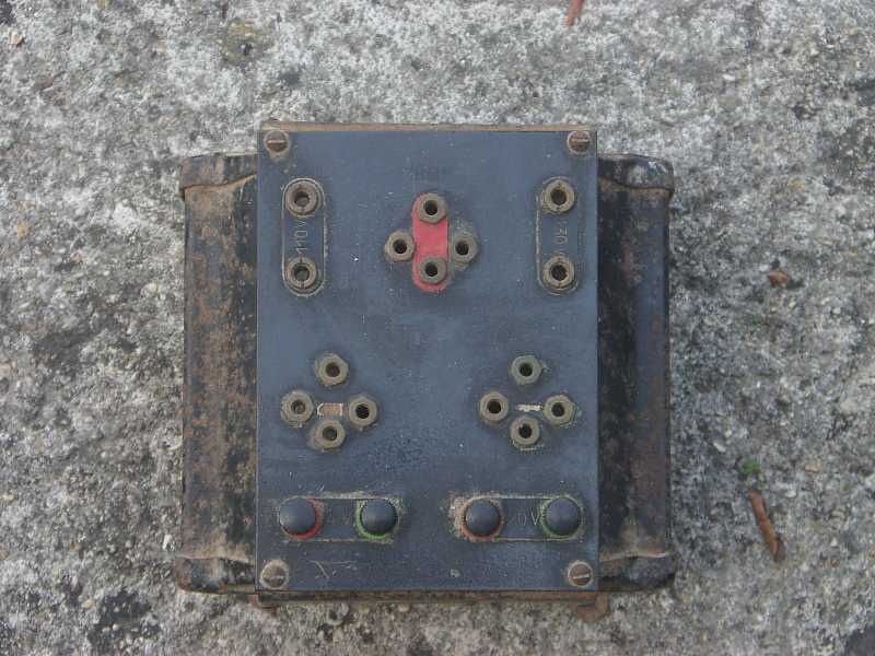

Sujet : Redresseur FERRIX RG9 Nouveau De Dupré  Le 13-07-2012 à 16:44 sta
    Quels sont les références des 3 tubes qui vont sur un redresseur FERRIX RG9 .
    D'avance merci.
Sujet : Redresseur FERRIX RG9 Nouveau De Marcel Bourguinet  Le 13-07-2012 à 17:24 sta
    Il doit avoir en tout cas une régulatrice fer-hydrogène 1011 et une valve à gaz du type 1010.
    1010
    1011
Sujet : Redresseur FERRIX RG9 Nouveau De Dupré  Le 13-07-2012 à 18:53 sta
    Oui, mais la troisième ?
Sujet : Redresseur FERRIX RG9 Nouveau De slouptoouut  Le 13-07-2012 à 19:31 sta
    Êtes vous sur que le 3 eme support soit vraiment destiné a une lampe ?
    c'est peut être pas une lampe, ca pourrais être un bouchon de branchement ? un répartiteur de tensions ? un accessoire optionnel pour qu'il fasse aussi alimentation anodique ? ou donner je ne sais quelle autre fonction à ce chargeur ?
    (bon, a l'époque, ça ne pouvais pas être un réceptacle pour y mettre un I-pod !)

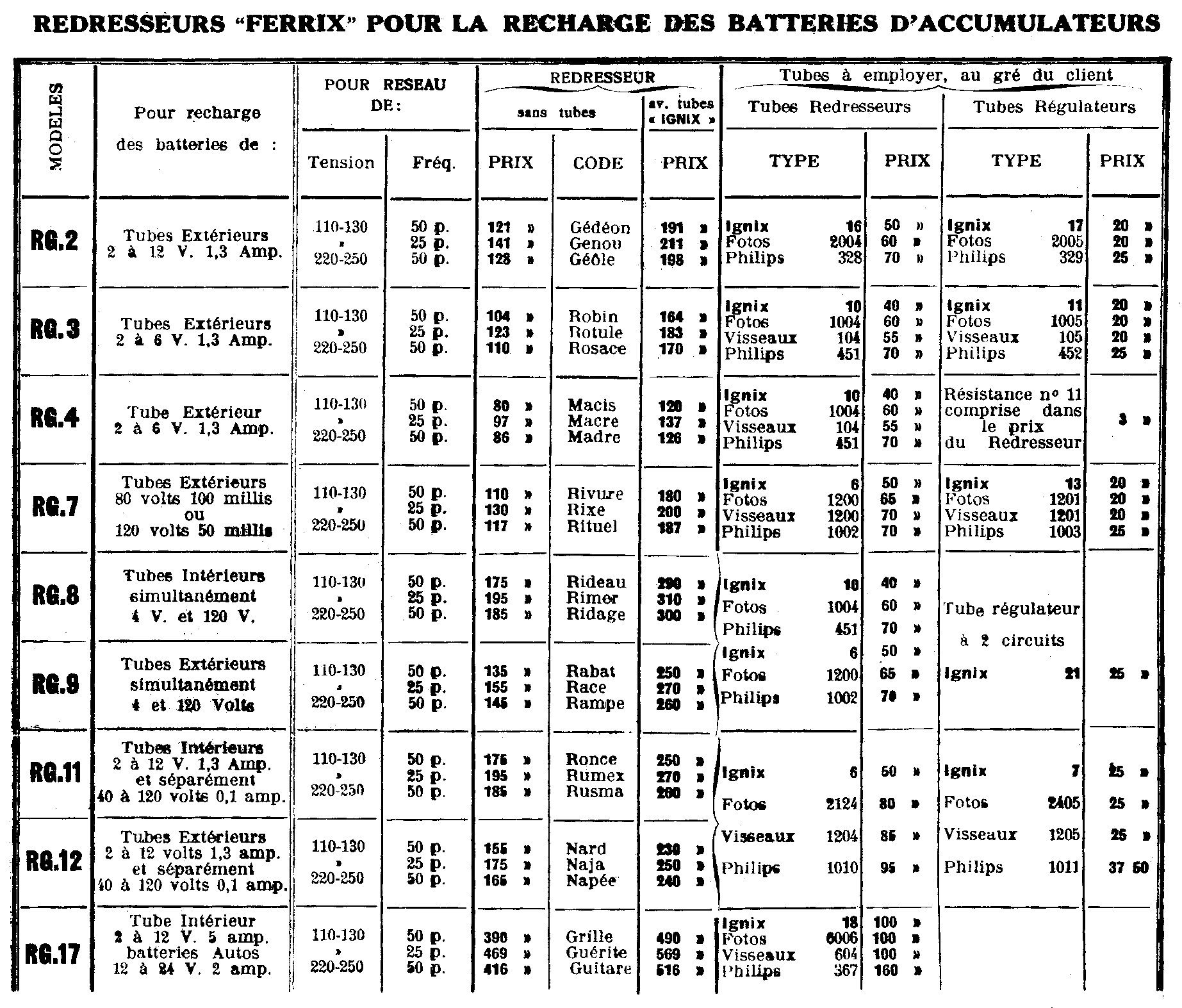

Sujet : Redresseur FERRIX RG9 Nouveau De HLJ  Le 13-07-2012 à 21:12 sta
    Selon des documents Ferrix de 1931, en ma possesion, le RG9 comporte 3 tubes:
    - Un redresseur haute tension (Philips 1002, Fotos 1200 ou Ignix 6)
    - Un redresseur basse tension (Philips 451, Fotos 1004 ou Ignix 10)
    - Un régulateur fer hydrogène avec deux circuits (Ignix 21)
    Il charge simultanément une batterie de 4 à 6 V sous 1,3 A et une batterie de 40 à 120 V sous 0,1 A
Sujet : Redresseur FERRIX RG9 Nouveau De HLJ  Le 13-07-2012 à 21:23 sta
    Les types RG 11 et RG12 par contre chargent séparément HT et BT et ne comportent que deux tubes : Philips 1010 (Visseaux 1204, Fotos 2124 ou Ignix 6) et 1011 (Visseaux 1205, Fotos 2405 ou Ignix 7)

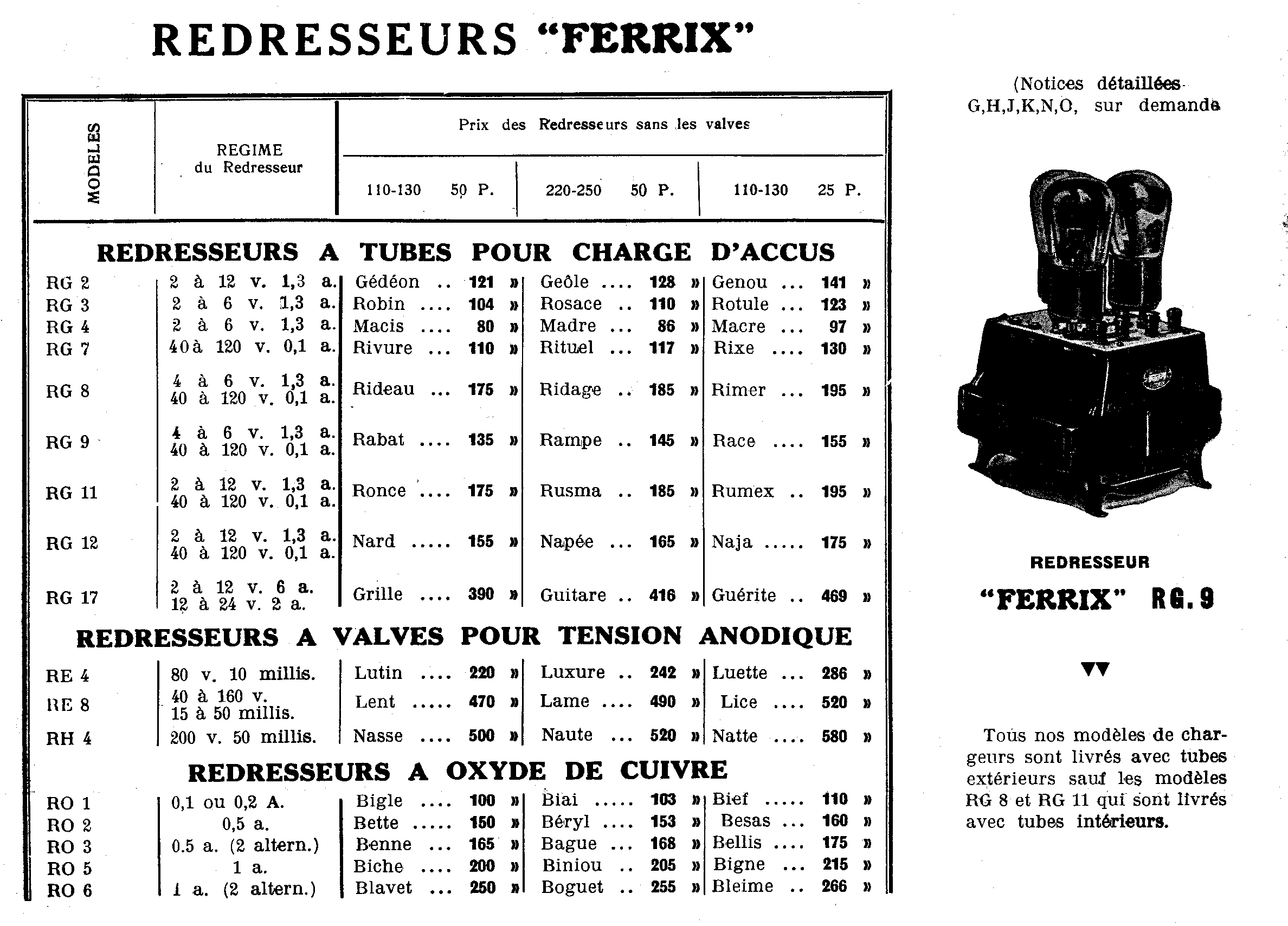

Sujet : Redresseur FERRIX RG9 Nouveau De HLJ  Le 13-07-2012 à 22:34 sta
    Voici
Sujet : Redresseur FERRIX RG9 Nouveau De HLJ  Le 13-07-2012 à 22:39 sta
    Et voilà
Sujet : Redresseur FERRIX RG9 Nouveau De MICHEL87  Le 14-07-2012 à 11:01 sta
    " Gédéon, Genou, Rotule, Rosace, Rituel, Rideau, Ronce, Rampe, Guérite, Guitare..."
    A l'époque, chez Ferrix, on ne faisait pas appel au marketing pour désigner les types d'appareils... 8-()
Sujet : Redresseur FERRIX RG9 Nouveau De Dupré  Le 14-07-2012 à 16:19 sta
    Bonjour HLJ
    Merci pour votre documentation des 3 tubes du redresseur FERRIX RG9.
    Auriez-vous par hazard le schéma du RG9 ?
    D'avance merci.
Sujet : Redresseur FERRIX RG9 Nouveau De HLJ  Le 14-07-2012 à 16:53 sta
    Non, j'ai bien des documents Ferrix avec le schéma pour les alimentations anodiques, mais pas sur les redresseur chargeurs de cette série.
    Mais le schéma est assez facile à redessiner avec quelques mesures à l'ohmmètre, mis à part les tubes et le transfo, il n'y a rien d'autre.
    Salutations.
