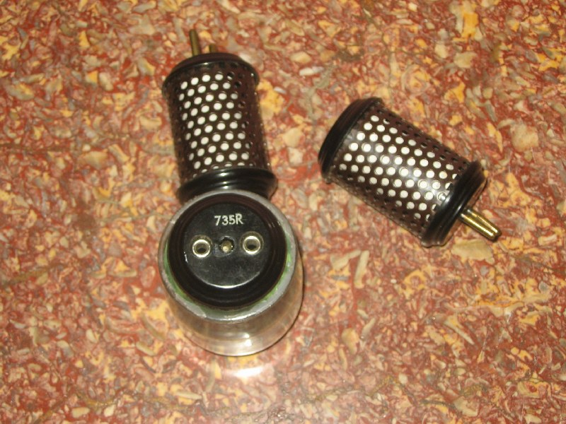

    Lors du vide grenier de ce matin entre 2 pluies
    J’ai trouvé il me semble 3 réducteurs de tension 220v – 110 v
    Lors du test j’ai 220v à l’ohmmètre au primaire et au secondaire à vide, donc je n’ai pas pris le risque de brancher une de mes petites radios qui fonctionnent en 110v
    Pouvez vous me donner quelques renseignement sur cette objet ?
    Il a un repère 735R
    D’avance merci

    Bonjour :-)
    votre bouchon dévolteur est prévu pour des postes TC équipés de tubes rimlock
    il doit faire 735 Ohms

    Nous en avions parlé ici, il y a un peu de doc.
    Attention, normalement il faut que le bouchon abaisseur soit adapté à votre radio.

    Sur la doc de 2008 retrouvée par Phil, le prix est en NF, ce qui implique que ce genre de bouchon abaisseur se fabriquait encore après 1960...
    La maintenance était assurée pendant longtemps; époque révolue...

    oui, ce sont de bêtes grosses résistances (dont la valeur doit équivaloir a celle du poste, et qui ne conviennent qu'a des types ou séries bien précises de postes ...) le 735R s'utilise pour les petits TC à 4 ou 5 lampes rimlock série U, consommant environ 20W ( genre Philips BF102, Radiola RA125U, Ducretet D3923 ...)
    On trouvais couramment les modèles portant les marquages
    -"735 R" ( "735" : valeur en ohm "R" : pour rimlock)
    -"550 M" ( "550" : valeur en ohms "M" : pour miniatures )
    On trouvais plus rarement des modèles de l'ordre de 310 ohms ( pour postes en US et octales ) et de l'ordre de 450 ohms ( pour postes en transco série c*) et des modèles spéciaux, sur mesure et sur demande, pour des postes équipé de jeux de lampes non usuels ou hétérogènes , ou pour d'autres petits appareils 110V (guirlandes de Noël, petit électroménager)
    Attention, ce genre d'acessoire chauffe énormément, et peut mettre le feu ! (a brancher sur des prises de courant en porcelaine et loin de toutes matières inflammable ...sauf que de nos jours il n'y a plus de prises porcelaine ! et souvent des matières inflammable a proximitée !)
    Ces bouchons a résistanc enfichables se faisais en effet encore, comme pièces "de maintenance" , ou comme solution économique de réduction de tension, jusqu'a la fin des années 60 ! (ils étais encore admis a cette époque ! de nos jours ce n'est plus du tout aux normes ! )
    il vaut mieux éviter de brancher ces bidules, et les mettre dans votre "musée perso" (ou les céder a un musée d'électricitée ancienne ...)

    A fuir..........comme adaptateur de tension :-[
    Mais peuvent être utilisées commes résistances de charge dans certains montages. :o)

    De plus au point de vue énergétique c'est pas terrible 20W de perdus pour alimenter un poste en consommant 20W 8oI
Sujet : Réducteur de tension 220v – 110 v Nouveau De MICHEL87  Le 15-07-2012 à 23:29 sta
    Non, pas terrible, le rendement. Mais c'était toujours moins cher qu'un transfo, et même qu'un autotransfo 8-()

    Et en plus ils contiennent de l'amiante !
Sujet : Réducteur de tension 220v – 110 v Nouveau De F6FLC  Le 16-07-2012 à 22:57 sta
    j'ai commencé dans un magasin Philips en 1963, on en vendait pour les Philetta et similaires car le 220 était là depuis moins de 10 ans, et les transfos étaient cher
    par contre, ceux qui avaient déclaré leurs appareils au moment du changement, EDF donnait des auto-transfos gratuitement
