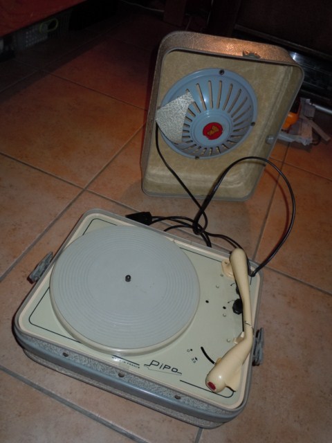

    Tiens, un électrophone EDEN qui ressemble étrangement au mien:
    Faites super gaffe avec ce genre d'appareil qui est souvent muni d'un autotransformateur ou d'une résistance chutrice, risques de châtaignes! . De plus, il y a souvent un condo entre le châssis interne de l'électrophone et les masses métalliques (plateau), condo à vérifier d'urgence (sur le mien, on sentait que ça "chatouillait" dès que je passait le doigt sur le plateau).
    ==> Gaffe ou vous mettez les doigts! (à réparer et manipuler hors tension)
    Comme conseillé plus haut et en plus:
    Remplacement de tous les chimiques et papiers/goudrons (il y en avait encore dans les années 60!).
    Après ça, cet électrophone devrait mieux fonctionner.
    Par contre, n'espérez pas de la haute fidélité, avec ce genre de "truc", on entend certes, de la musique mais avec comme bruit de fond, le ronronnement du moteur et le bruit tellement caractéristique de la composante 50 Hz derrière! (du au type de redressement effectué).
    Bonne restauration
    Flo[:Hi:]
